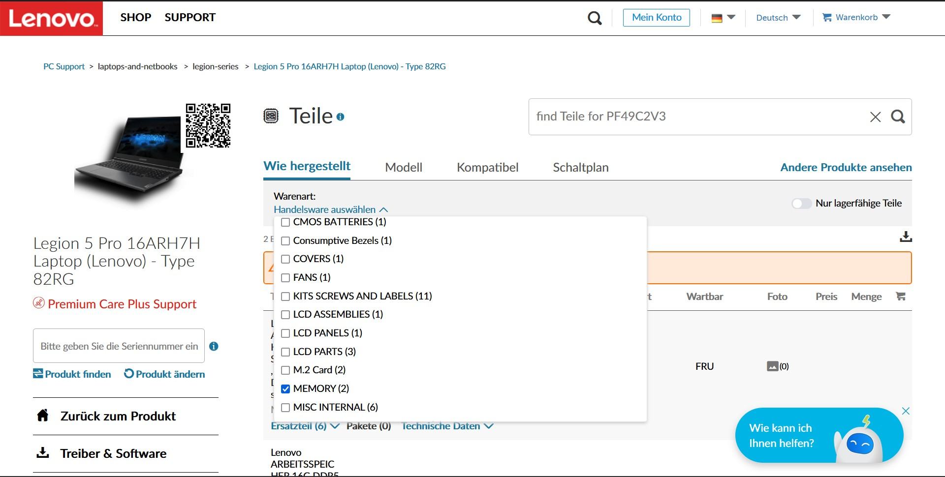

RAM soll zumindest auf 32GB aufgerüstet werden. Hier würde ich diese Riegel verwenden wollen, ok, oder gibt es bessere Empfehlungen?

EDIT3: Schau mal in Sachen RAM hier rein; vllt hilft das (speziell die Bilder) etwas....

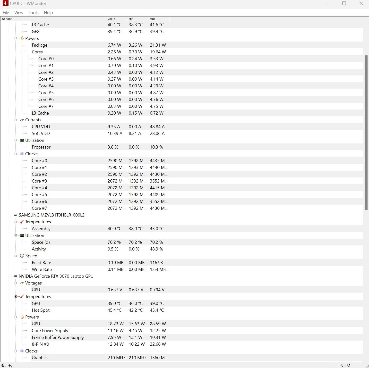

Hallo zusammen,
kann mir jemand sagen, ob die IDLE Werte in Ordnung sind? Der Akku geht ziemlich schnell leer und ich weiß nicht warum.
Folgende Konfiguration liegt vor:
- Energiesparmodus
- Helligkeit auf 50%
- Panel auf 60 Hz gesetzt
- Hybrid-Modus aktiviert
- keine zusätzlichen Task geöffnet
Was mich wundert ist, dass die RTX im IDLE soviel Watt verbraucht (15-18 Watt), obwohl die ja eigentlich gar nicht aktiv ist.
Lad dir das Legion Toolkit herunter. Dort siehst du welche Anwendungen die Nvidia GPU wach halt.

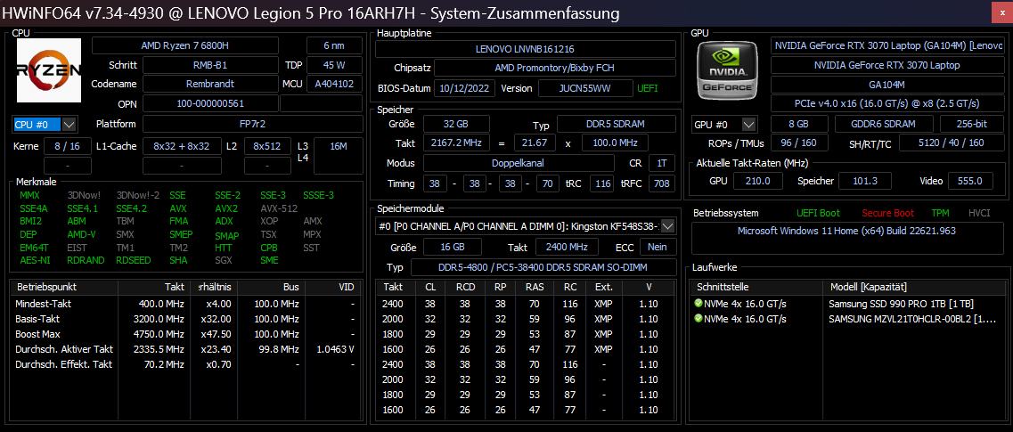

Da hier vor Ort recht günstig gleich verfügbar, habe ich gerade 32GB Kingston Fury Impact CL38 verbaut. Muss da noch was anders eingestellt werden, oder passt das so wie es nach den Legion Selbsttests aussieht?
