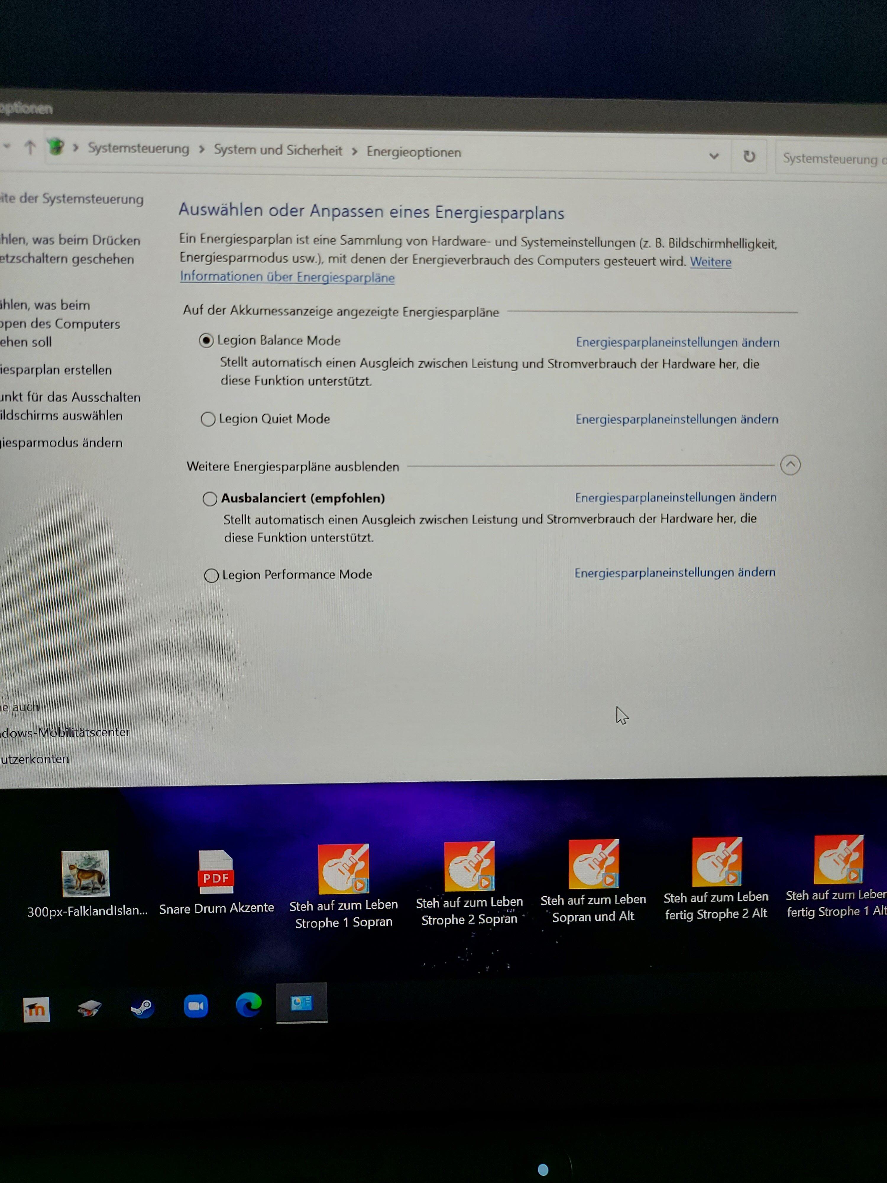

Schaltet er aber nicht vernünftig in die 3 Energieoptionen Quit, Balanced und Turbo Modus
Doch, du musst nur das richtige Tool/Treiber von der Lenovo Webseite installieren. Dann geht alles so wie es soll. Wird aber eigentlich über Vantage beziehungsweise SystemUpdate automatisch installiert.
Ne. Quiet schaltet mit dem Sytemimage hat er extra legion Energieoptionen in der Windows Systemsteuerung. Bei clean nur Ausbalanciert
Wie gesagt, das richtige Tool von Lenovo herunterladen. Dann gibt es weitere Energieschemas zur Auswahl. Habe seit Jahren Dell, Lenovo, HP und Razer unter meinen Fittichen... klappt immer. Nur das automatisierte klappt nicht immer, so das man sich das Passende manuell von der Herstellerseite herunterladen muss.
Screenshot von der Windows Systemsteuerung bitte
Wenn du mir nicht glaubst, dann nutz einfach das Werksimage (und verschenke Leistung) ;) Habe gerade nur ein Thinkpad P1 Gen3 und Gen4 hier, sonst würde ich es dir zeigen. Das Legion 5 Pro habe ich bereits wieder veräußert.
Schau mal auf der Seite von Lenovo, da findest du alles, auch die Energieoptionen. Selbst QuietMode, auch in Verbindung mit den FN Tasten, geht. (und ist auswählbar)

Klar kann ich bei clean Install alles 3 Energieoptionen schalten. Kommt ja auch das Symbol auf dem Desktop.
Mit dem Image schaltet er bei Quit Modus auch in Windows in Powersave. Das macht er bei Clean Install nicht
So sieht das aus mit dem Image. Bei Clean Install nur Ausbalaciert trotz richtiger Treiber
Meint ihr Neuaufsetzen ist am besten? Auch wenn ich die 3 Legion Energieoptionen dann nicht mehr habe?
Wenn du alles installiert hast hast du auch die restlichen Optionen ;) Sprich du hast keinerlei Nachteile
Ist alles installiert gewesen damals. Greifen die einzelnen Stufen auch, wenn sie in den Windows Energieoptionen nicht angezeigt werden? Vantage konnte man sehen wie es wechselte in Quiet, Balanced und Turbo Modus

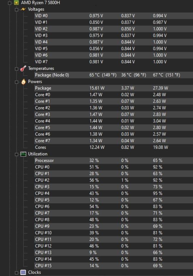

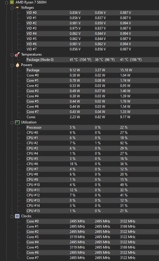

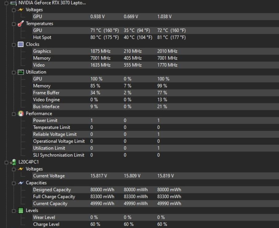

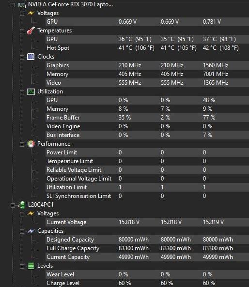

Gibt es hier jemanden mit einem Legion 5 Pro oder 7 und einer RTX 3070, der mit ein HWinfo Log (Screenshot) im idle und unter Last (Gaming) hochladen kann?
Kann ich machen. Irgendwelche speziellen vorgaben? Reicht 30 Minuten CP2077 für Last? :)

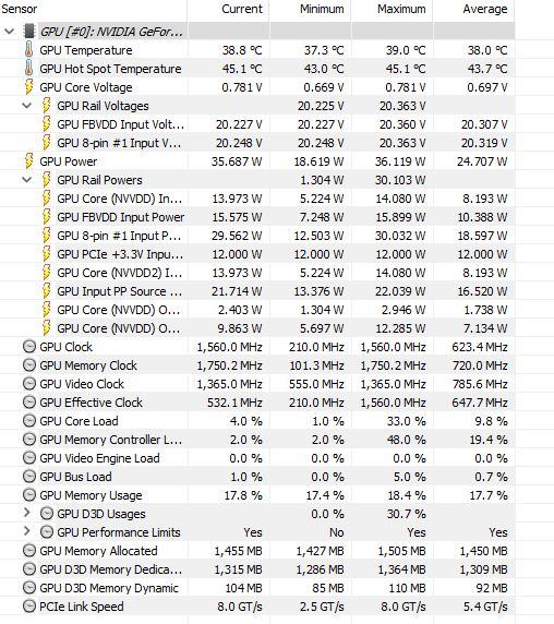

Vielen Dank, aber leider ist HWmonitor nicht das gleiche wie HWinfo. HWinfo (kleiner Guide) zeigt wesentlich mehr systemrelevante Informationen an. Könntest du das vielleicht nachlegen? Wäre dir echt dankbar. Ich brauche nur den Chart, was die GPU macht (gelb markiert). Hab mein Legion 7 gestern bekommen und so wie es aktuell scheint, ist es momentan nur ein gutaussehender teil-funktionierender Schrotthaufen. Daher brauche ich ein Chart, wo eine RTX 3070 ordnungsgemäß in dem Gerät funktioniert, sonst könnte es schwierig werden das Problem Leuten zu erklären, die von der Materie keine Ahnung haben.
Sorry, glatt überlesen.
Hier:
