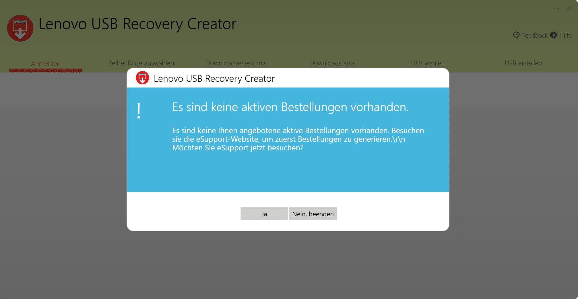

Ihr könnt ein Image direkt bei Lenovo laden. Habe ich auch gemacht.
Dann ist alles drine.
Lenovo USB Recovery Creator Tool.

Das hatte ich schon ausprobiert. Dafür muss eine Bestellung vorliegen. Ich kann das aber nicht bestellen weil mein Notebook ursprünglich ohne OS ausgeliefert wurde.
Oder mache ich evtl etwas falsch?

Bringt im meinem Fall leider keinen Erfolg! Schon durchgeführt!
Das Tool ist im übrigen eigl nicht für die Legion Serie

Das Fazit ist, dass es momentan wohl nur mit einem original Wiederherstellungsmedium geht...
