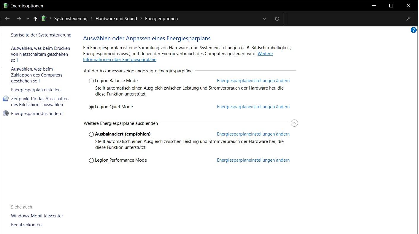

Damit wurden bei mir die Energieoptionen hinzugefügt.
Mein Pro war auch ohne OS.
Das hat er bei mir auch. Er installiert das glaube ich automatisch übers Support Portal oder über Vantage
So hatte ich das seinerzeit verstanden, sind aber trotzdem nicht vorhanden. Ich kann über Vantage natürlich Quiet/Balanced/Leistung einstellen...das wars dann aber auch :)
Bei mir hat das auch damals nicht geklappt. Iso mit dem Tool gezogen
Verstehe bis heute nicht woran es liegt

Bei Reddit schreibt jemand das das Script zum Einfügen der Power Pans auf dem C:/ Laufwerk in einem „Driver“ Ordner liegt.
Kann das vllt mal jemand mit einem OS Gerät prüfen?
Derjenige hatte es auch hochgeladen, es ist nun aber nicht mehr verfügbar. Habe ihn mal angeschrieben…
Zusätzlich habe ich mal ein Ticket bei Lenovo auf gemacht!

Das Problem mit den Energiesparplänen ist bei den Clean Install Leuten immer noch da.

Haste schon ne Antwort wegen dem Energiesparplänen?
Sonst habe ich auch immer Neuaufgesetzt
Nein, habe noch keine Antwort. Derjenige hat zudem heute im Laufe des Tages seinen Post bei Reddit gelöscht - warum auch immer!
Habe jetzt auch mal ein Support Ticket bei Lenovo auf gemacht.
Nachträglich installieren hat bei mir geklappt.
Du bist der einzigste bei dem es nach der Clean Install geklappt hat.
Schon seltsam.
Wenn ich es hinbekommen würde, würde ich glatt nochmal Clean Install machen. Wie gesagt, hatte alles probiert ohne Erfolg.
Würde ich auch gerne wissen
Installiere auch immer clean, dieses Mal nicht.
Windows 10 Home und erst alle Treiber von der Lenovo Seite installiert und dann wenn es neuere Treiber gab diese Geupdatet (wie den Nvidia Treiber).
Internet vorher nicht verbunden bei der Installation?
Erst chipsatztreiber ?
Internet war nicht verbunden. Und welche Treiber Reihenfolge weiß ich nicht mehr.
Ich habe gerade neu installiert ohne Internet und habe als allererstes das Lenovo Energy Management installiert. Keine Energiesparpläne! (Habe mit Pro und Home neu installiert)
Wenn jetzt keine Lösung vom Support kommt, stoße ich das Teil wieder ab!
Ich war auf Windows 10 Pro.
keine Energiesparpläne durch irgend eine installation (sind diese überhaupt so wichtig?)
Jetzt wollte ich Windows 11 testen, tja Windows meinte nach 2 Stunden das ich keine möglichkeit mehr habe auf Windows 10 zurückzukehren.
Hänge also grade auf Windows 11 fest (ebenfalls ohne Energiesparpläne)
Ist es Schade das es keiner sonst hinbekommt
