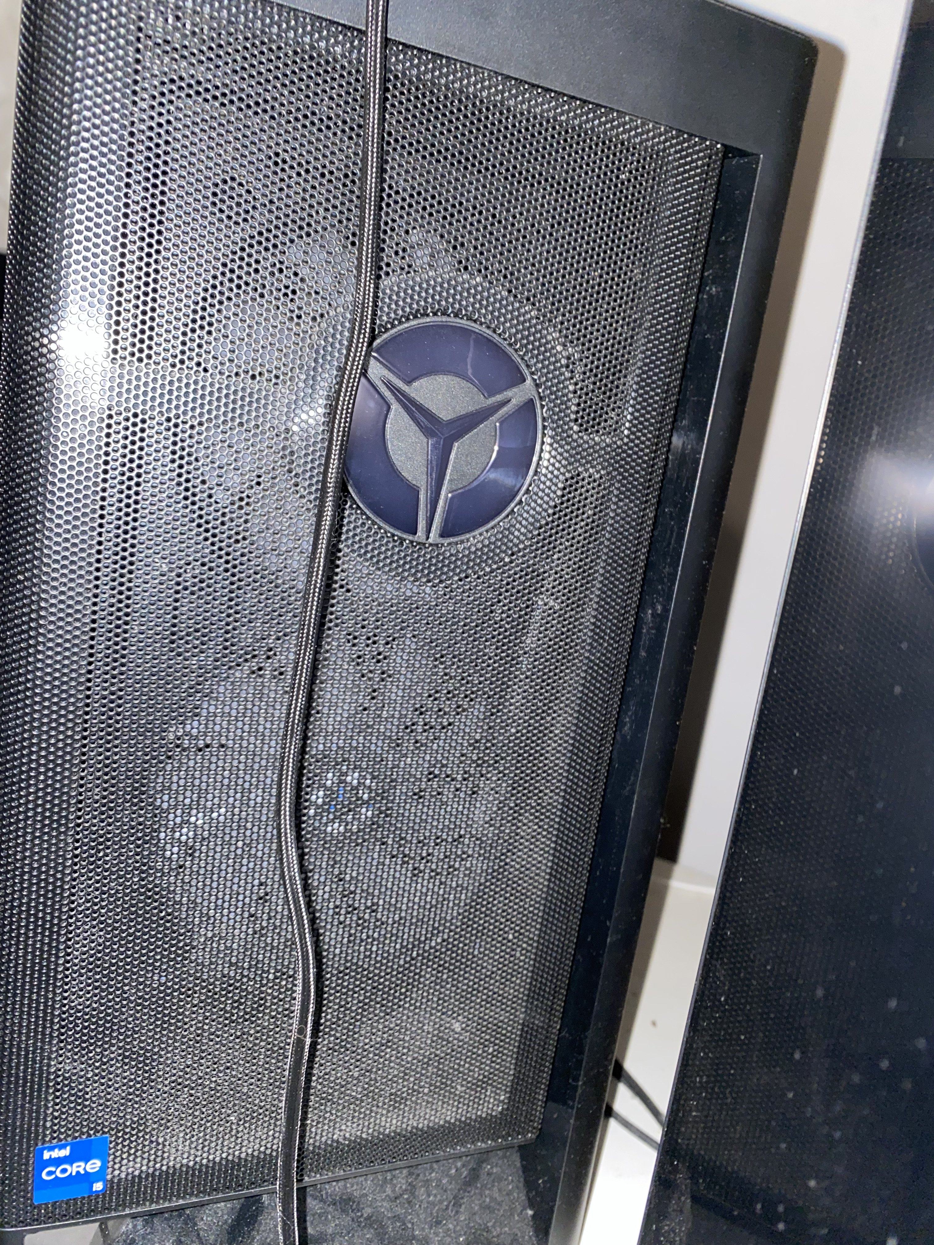

Vielen Dank für die tolle Antwort👍👍😄,ich hatte meinen pc an einem mehrfachstecker angeschlossen,der kaputt war aber ich es nicht bemerkt hatte darum habe ich einen neuen Mehrfachstecker gekauft und jetzt habe ich keine Probleme mehr👍,zu dem Problem mit dem pc, rgb Lüfter vom Pc waren an und der Bildschirm war schwarz und die Maus und Tastatur leuchteten.
Muss man das Gitter von unten raushebeln oder von oben?Will möglichst versuchen nichts kaputt zu machen.Könnten sie ein Bild von ihrem Pc machen?bzw. wie das mit dem Lüfter oben aussieht,weil ich gerne RGB Lüfter hätte😁.Könnte man diesen Lüfter hernehmen auf diesem Bild?.Schönen Abend noch😀

Na wenns jetzt funktioniert ist ja gut, das ist die Hauptsache ;)
An die Klipse von dem Gitter kommt man theoretisch auch von unten ran aber ich glaube die Wahrscheinlichkeit dabei was kaputt zu machen ist sehr viel höher als wenn man das einfach von oben macht. Von unten müsstest du da sehr nah an deiner Hardware rumhantieren und wahnsinnig viel Platz ist da nicht, dass man da gut mit nem Schraubendreher oder ner Zange drankäme ohne Gefahr zu laufen an was anderes dranzukommen und es dabei kaputt zu machen. Da du selber sagst, dass du da nicht viel Erfahrung hast, würde ich dir davon abraten da von unten dran rumzuwerkeln.

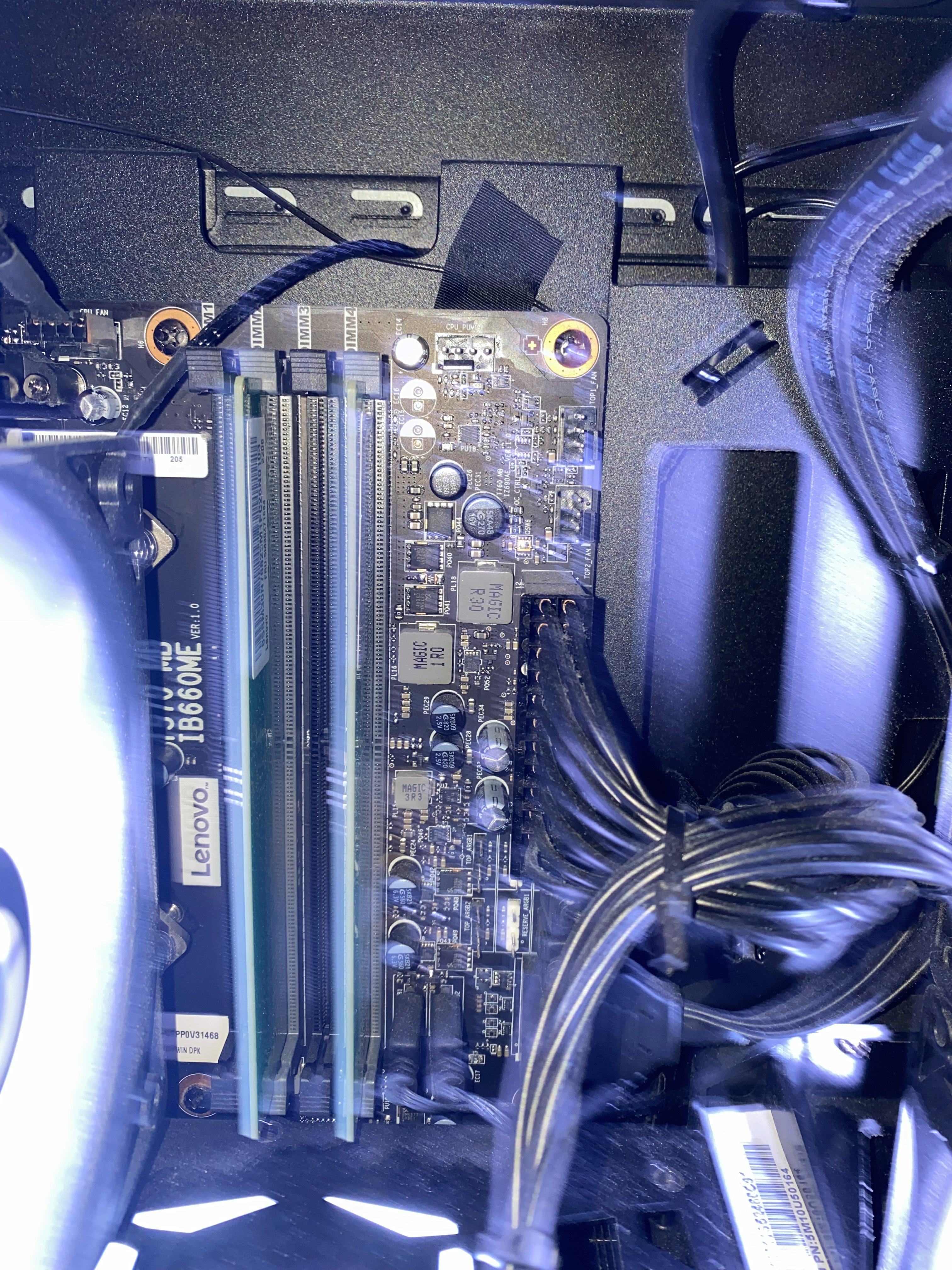

Was könnte ich bei CPU pump anschließen?und habe noch deepcool Lüfter gefunden,die haben 12v passt das?und könnte man vorne die Abdeckung abnehmen,das ich die Vorderseite putzen kann?habe dazu auch ein Bild geschickt 😀
Der Anschluss ist wohl für eine Pumpe bei einer anderen Variante des PC, bei der eine Wasserkühlung verbaut ist, für uns also irrelevant^^
Ja das passt. Die Arctic haben auch 12V, die Amazon-Artikelbeschreibungen sind da oft total bescheuert und leider auch oft einfach nur falsch. 3-PIN ist bei den Arctic mit PWM nämlich auch nicht richtig, die haben einen 4-Pin Anschluss.
Darauf achten, dass die Lüfter PWM unterstützen solltest auf jeden Fall, sonst kannst du sie später nicht regeln und sie laufen die ganze Zeit auf voller Drehzahl. Ansonsten gibts bei Lüftern ne ganze Menge Auswahl und es müssen natürlich keine Arctic sein. Die hatte ich nur erwähnt, weil ich sie verbaut hab und gute Erfahrungen damit gemacht hab.

Ich will bei meinem pc denn ram Upgraden…das hatte ich ja schon gesagt,aber ich will am liebsten ddr5 4.400mhz mit rgb.Könntest du mir welche empfehlen?😁
Tut mir leid, da bin ich raus. Ich kann dir sagen, dass die Fury Beast ohne RGB einwandfrei funktionieren und halte daher die Wahrscheinlichkeit für sehr hoch, dass die auch in der RGB Version dann laufen werden. Was auf dem Board sonst noch funktioniert, kann ich dir nicht beantworten, da es von Lenovo dazu auch keine Liste gibt bzw. habe ich keine finden können.
Du wirst wohl Riegel mit 4.800 Mhz kaufen müssen, glaub das ist schon so das kleinste was es zu kaufen gibt bei DDR5, hab zumindest noch keine 4.400er Module gesehen. Du kannst dir auch welche mit 6.000 Mhz oder so kaufen und evtl. funktionieren sie dann auch, du musst dir nur immer im klaren darüber sein, dass die Module nie über 4.400 Mhz laufen werden. Wenn sie mehr Takt könnten, ist das nicht schlimm, du musst nicht genau welche mit 4.400 Mhz haben, alles drüber bringt dir nur keinen Vorteil mehr.
Und mit dem RGB muss man dann sehen ob und wie es funktioniert beim RAM, ich habs zwar glaub ich schon mehrfach gesagt aber es kann sein, dass das Probleme geben wird bzw. schlicht nicht/nicht richtig funktioniert.
Sorry aber da kannst du echt nur ausprobieren, das wird dir vorher wohl so keiner beantworten können was wie läuft, wenn man es nicht auf diesem speziellen Mainboard schon mal ausprobiert hat.
