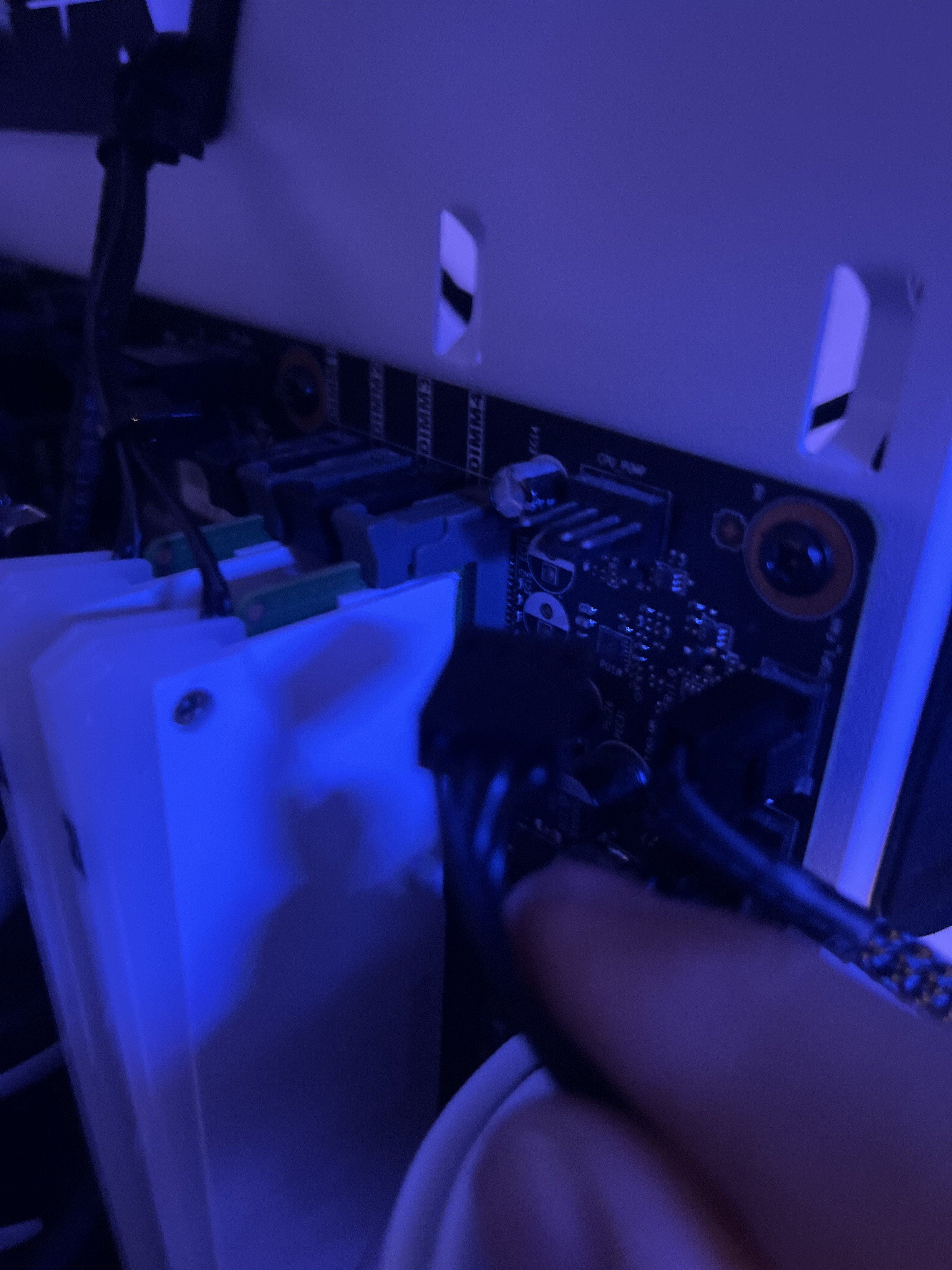

Ich hab heute das Kabel auf cpu Pump getan, und dann hat es gefunkt und das eine stäbchen ist ein bisschen schwarz, was soll ich tun?
Einfach nicht versuchen ne sinnlose AIO in ein System zu pressen, dessen Motherboard es noch nicht einmal erlaubt Standard PWM Lüfter zu regeln.
Ich rate dir da nicht von ab um dir den Spaß zu verderben, es wird nur am Ende im besten Fall mit an Sicherheit grenzender Wahrscheinlichkeit nicht funktionieren.
Was ich an deiner Stelle tun würde: Hoffen, dass noch nichts kaputt gegangen ist, AIO einpacken und zurück schicken und diese Idee ganz schnell wieder vergessen.

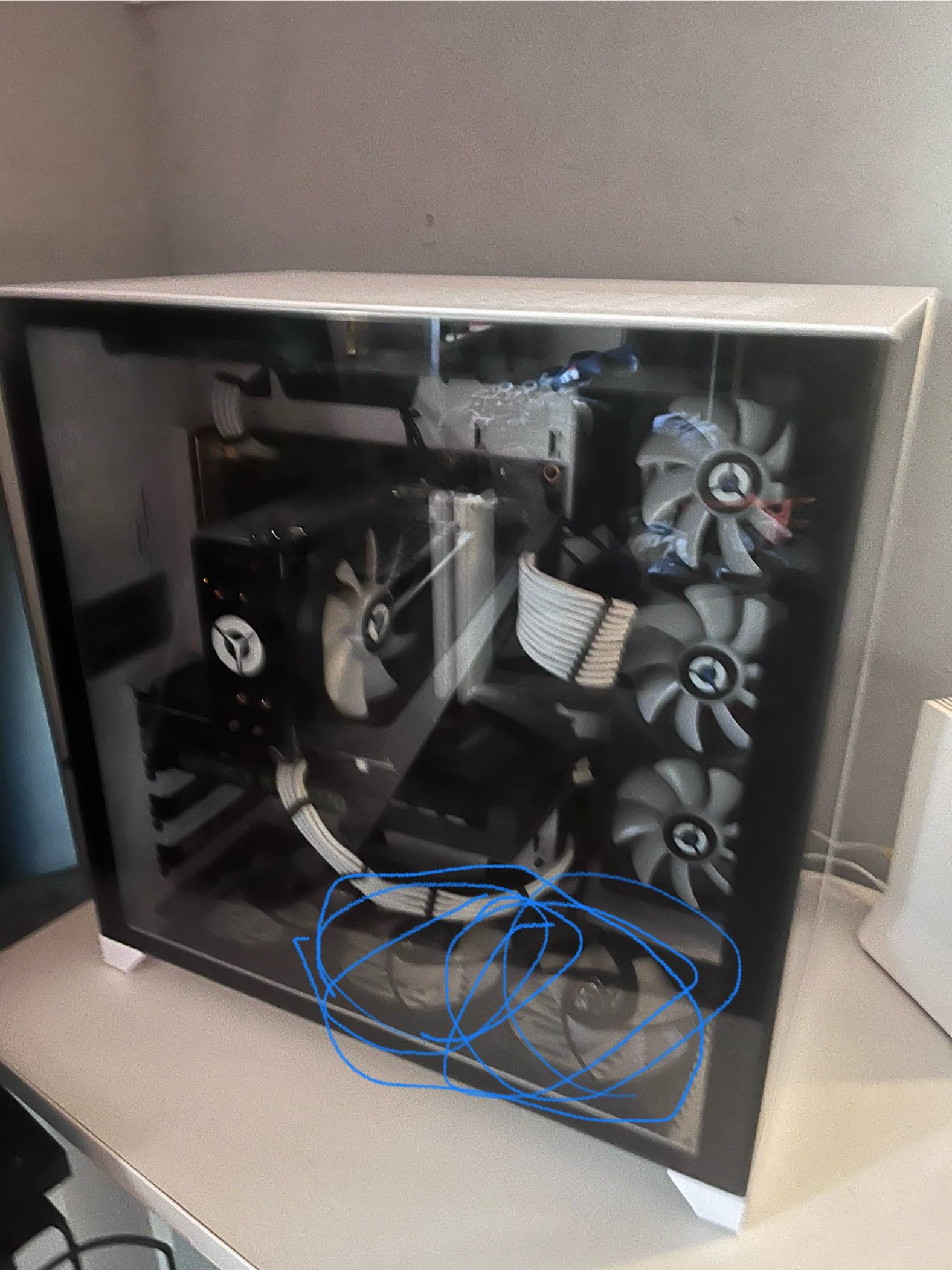

Guten Abend, ich hätte noch eine Frage.Mein fertig pc der davor 4 Lüfter hatte, habe ich zu 9 Lüfter gewechselt.Doch die zwei unteren markierten Lüfter flackern immer, die Lüfter heißen deepcool fc120.Ich hab auch schon einen fan und argb hub gekauft.Aber nach dem ich alle 3 pin argb und alle 4 Pin fan angeschlossen habe, dann hat das mainboard einen beep Rhythmus gemacht und danach ist er ausgegangen. kann mir jemand helfen bitte ?🙏
Hmm, wegen Lüftern sollte das Mainboard eigentlich keinen Beepcode ausgeben und ausgehen. Das Problem besteht nicht ganz rein zufällig erst, nachdem du es mit der AIO probiert hast und was gefunkt hat?
Normalerweise würde man jetzt ins Mainboard Handbuch schauen, was der Beepcode bedeutet, da mir aber nicht bekannt wäre, dass es da von Lenovo was für gäbe, seh ich da gerade nur den manuellen Weg:
Mach alles was du zuletzt geändert hast und was zu dem Fehler führte Schritt für Schritt wieder Rückgängig, so lange bis der Fehler nicht mehr auftritt. So kann man schonmal eingrenzen an welchem Teil es liegt und dann anschließend schauen, warum das Teil Probleme verursacht.
Prüf am besten auch mal, ob alle Stecker richtig angeschlossen sind, manchmal kommt man ja beim Basteln schnonmal an was dran oder zieht vielleicht den ein oder anderen Stecker mal ab um irgendwo besser dran zu kommen.
Okay danke, denn Stecker von der AIO hatte ich schon lange angesteckt und dann kam der argb und fan hub an und dann passierte das.
hab es ausprobiert es geht jetzt.Aber 3 Lüfter flackern so ganz komisch das regt mich auf.Kann sein das die Lüfter zu wenig Strom bekommen?Oder muss ich im bios was einstellen?.
Im BIOS musst du da nichts für einstellen. Versuch mal einen der flackernden Lüfter an einen Anschluss zu stecken, wo jetzt einer drin steckt, der nicht flackert. Flackert er dann immer noch liegts ziemlich sicher am Lüfter/Kabel und wenn er nicht mehr flackert am Anschluss, in dem Fall dann wohl am RGB-Hub.

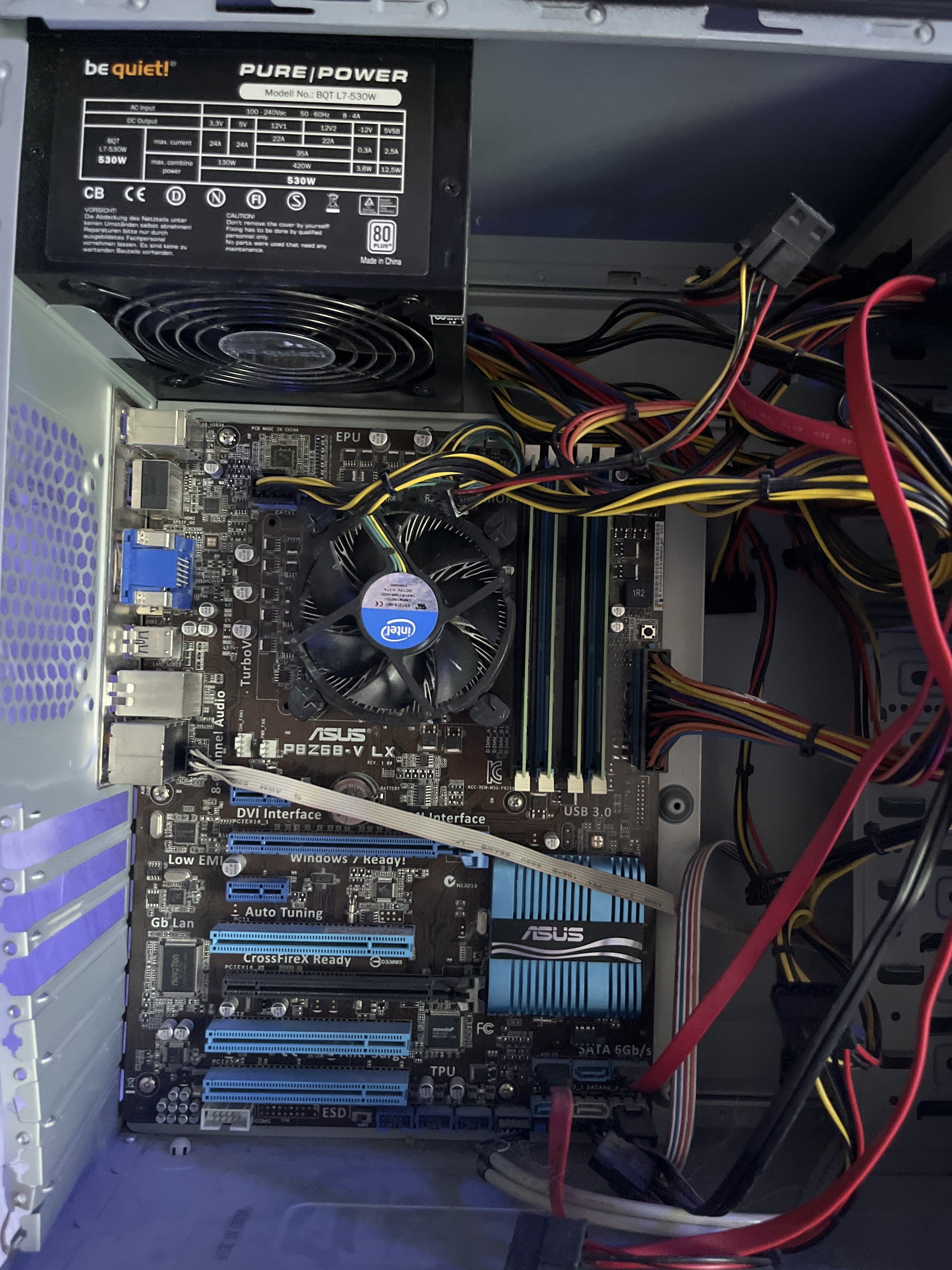

wäre es besser wenn ich das china Netzteil zu deinem bequiet tausche?
Würde ich an deiner Stelle sein lassen. Das Ding hat wahrscheinlich jetzt schon oder sehr bald ein zweistelliges Alter erreicht und ist damit wohl auch nicht mehr besser als der neue "Chinaböller" ;)
