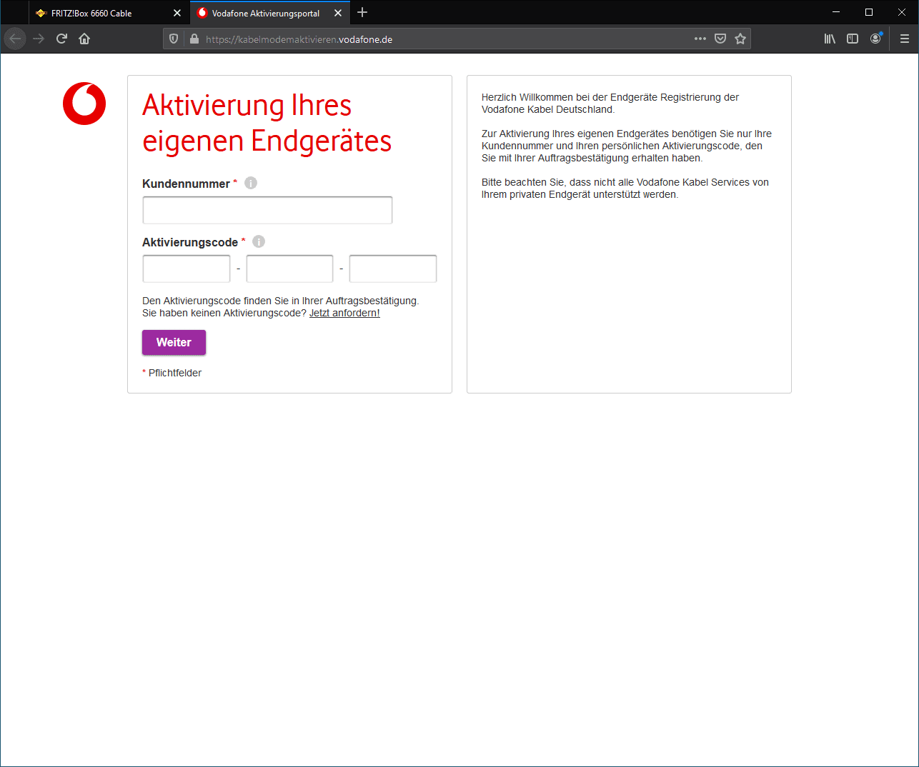

Wenn man einmal von der Historie (Thema Routerzwang/freie Routerwahl) absieht, verläuft der Wechsel auf ein privates Endgerät zufriedenstellend - auch für einen Laien. Gewohnt wird der Nutzer per Einrichtungsassistent durch die Konfiguration geführt. Das Gerät selbst muss im Falle von Vodafone während der Einrichtung per Aktivierungscode freigeschaltet werden. Hat man diesen Code nicht mehr zu Hand, lässt sich dieser unkompliziert per Onlineformular anfordern. Sofern man seinen Kommunikationsweg mit dem Provider vom Postversand auf E-Mail umgestellt hat, erhält man den Aktivierungscode auch binnen weniger Minuten per E-Mail. Auf dem Postweg hält sich Vodafone eine Lieferfrist von etwa fünf Tagen vor.
Im Zuge der Einrichtung wurde Fritz!OS auch noch auf die aktuelle Version (7.20) aktualisiert.
