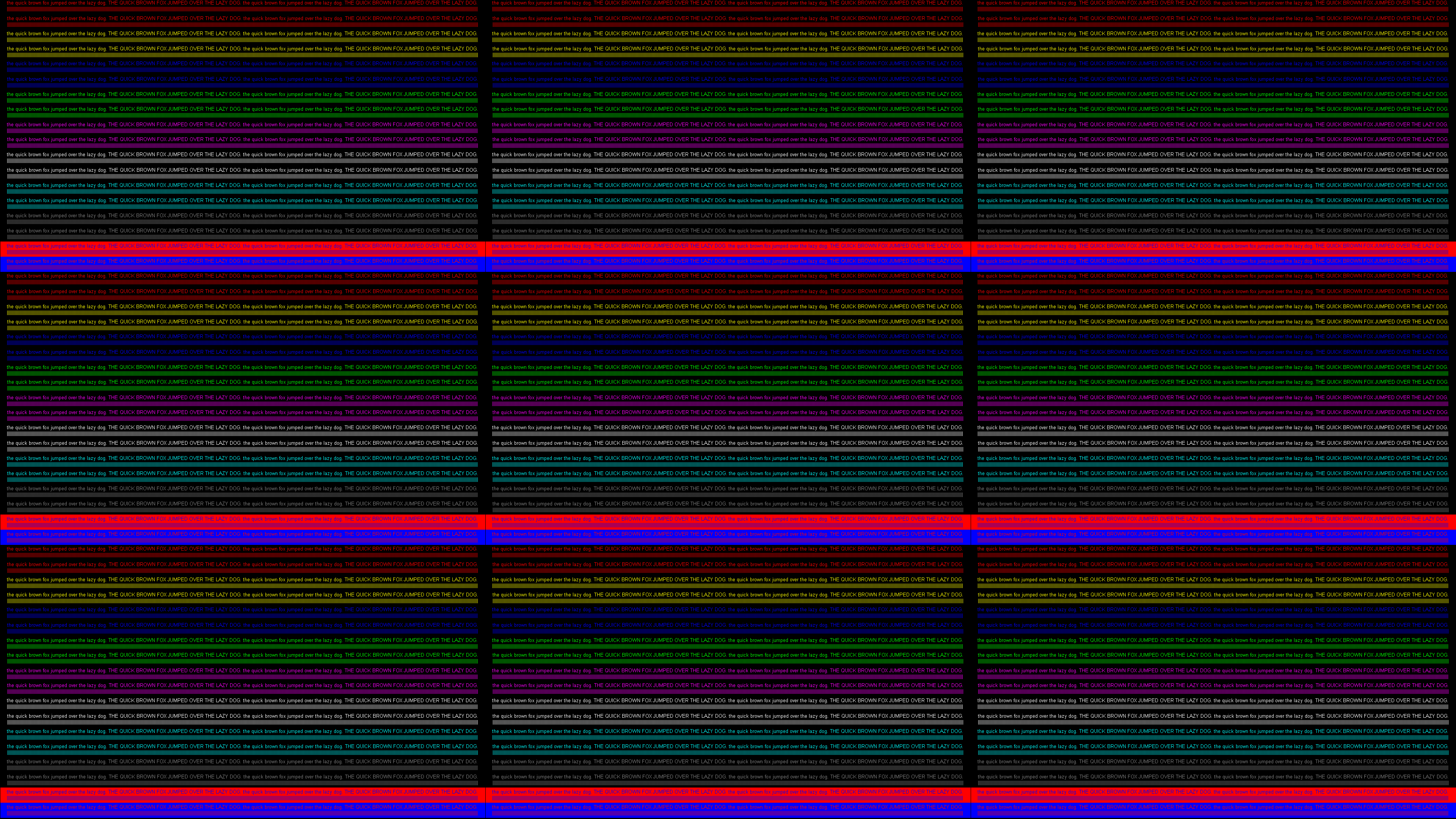

Ich kann es nur mit 60 Hz testen, aber dein 120 Hz Testbild sieht mir nach 4:2:2 aus. Sieht bei mir zumindest so ähnlich aus, wenn ich dies explizit einstelle. 4:2:0 ist noch einmal eine ganze Ecke schlimmer und full RGB natürlich am besten, was deinem 60 Hz Testbild entspricht.
Benutzt ihr auch UHD Testbilder?
Ich meine auch mal gelesen zu haben, dass bei falscher Auflösung des Testbildes Probleme entstehen können.
Habe im Anhang mal ein UHD Testbild rangehangen.
Kannst ja mal just4fun das Testbild in nativer UHD Auflösung nehmen.
Aber das Ergebnis wird wohl gleich sein. Nur aber um mögliche Fehlerquellen auszuschließen.
