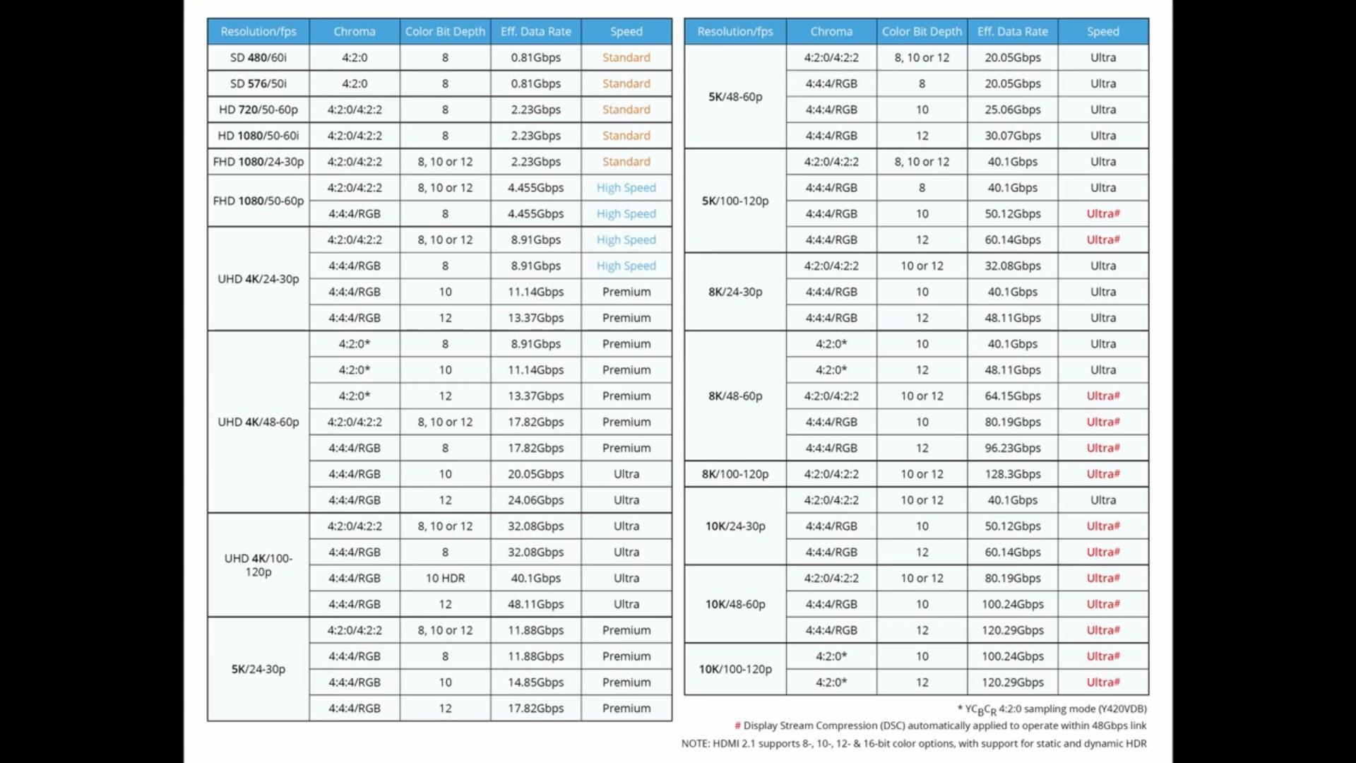

sicher, dass das nicht "nur" ein Bandbreitenproblem der Schnittstelle ist und 8k/120Hz/10bit/4:2:0 gehen täte?
Siehe die bekannte HDMI 2.1 Tabelle:
Also:

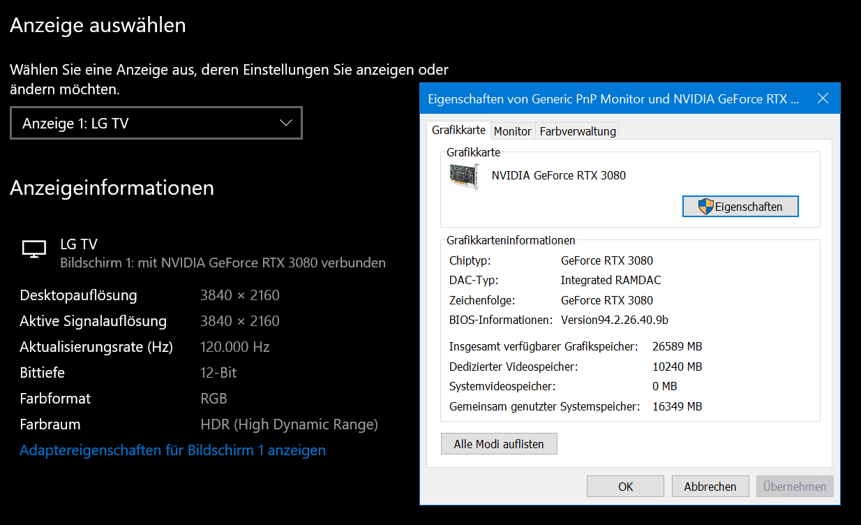

Nvidia Geforce MSI RTX 3080 Gaming Trio X (default OC)
Treiber: 456.38
LG C9 55
Firmware: 04.80.03
HDMI 2.1 Kabel:
Ultra HDTV Premium 8K HDMI Kabel 2 Meter
Windows 10 v2004 (Build 19041.508)
Restliche System - siehe links unter Profilbild.

Wie schon von anderen berichtet VRR/G-Sync geht nicht. Mit G-Sync on fällt alle paar Sekunden das Bild für Millisekunden aus.
Reduzieren der Bandbreitenbelastung fürs Kabel zb. auf 8bit - bringt nichts - gleicher Fehler bzw. macht teils Artefakte, verschobenes Bild, Komplett hang up, etc.
So gesponnen hat mein c9 bei der RTX 2080 Ti nie.
Positive im Moment ist - wohl wegen den 120Hz, zb.: bei BF V hab ich ohne G-Sync nun keinen Nachteil bemerkt.

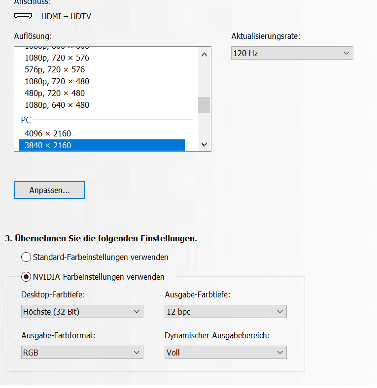

Warum nutzt du in der NV Systemsteuerung den PC-Modus?
