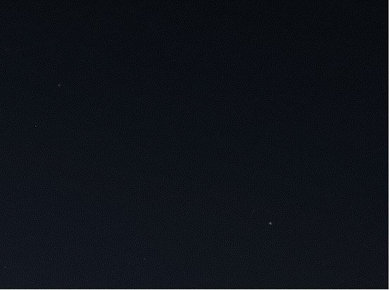

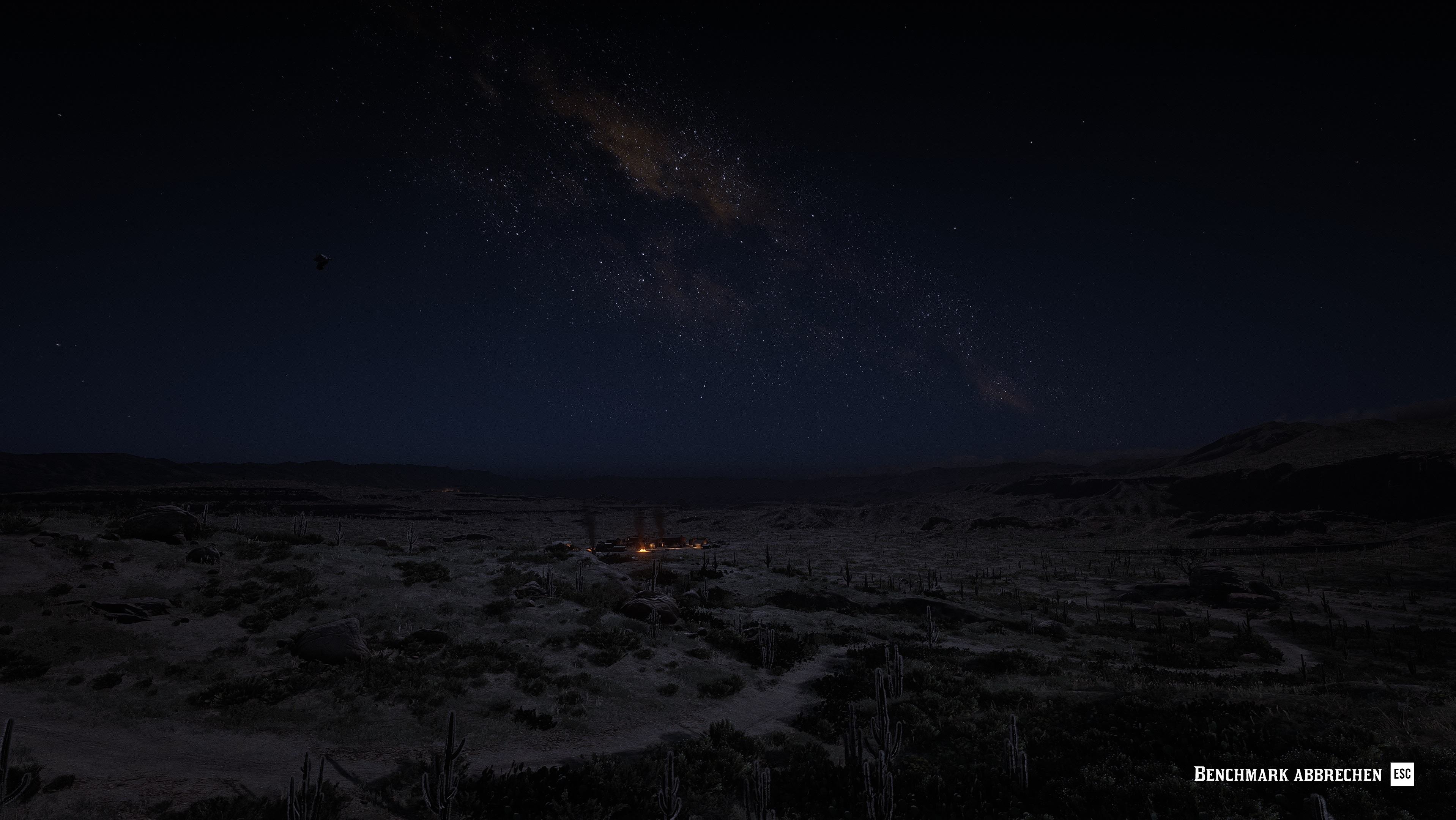

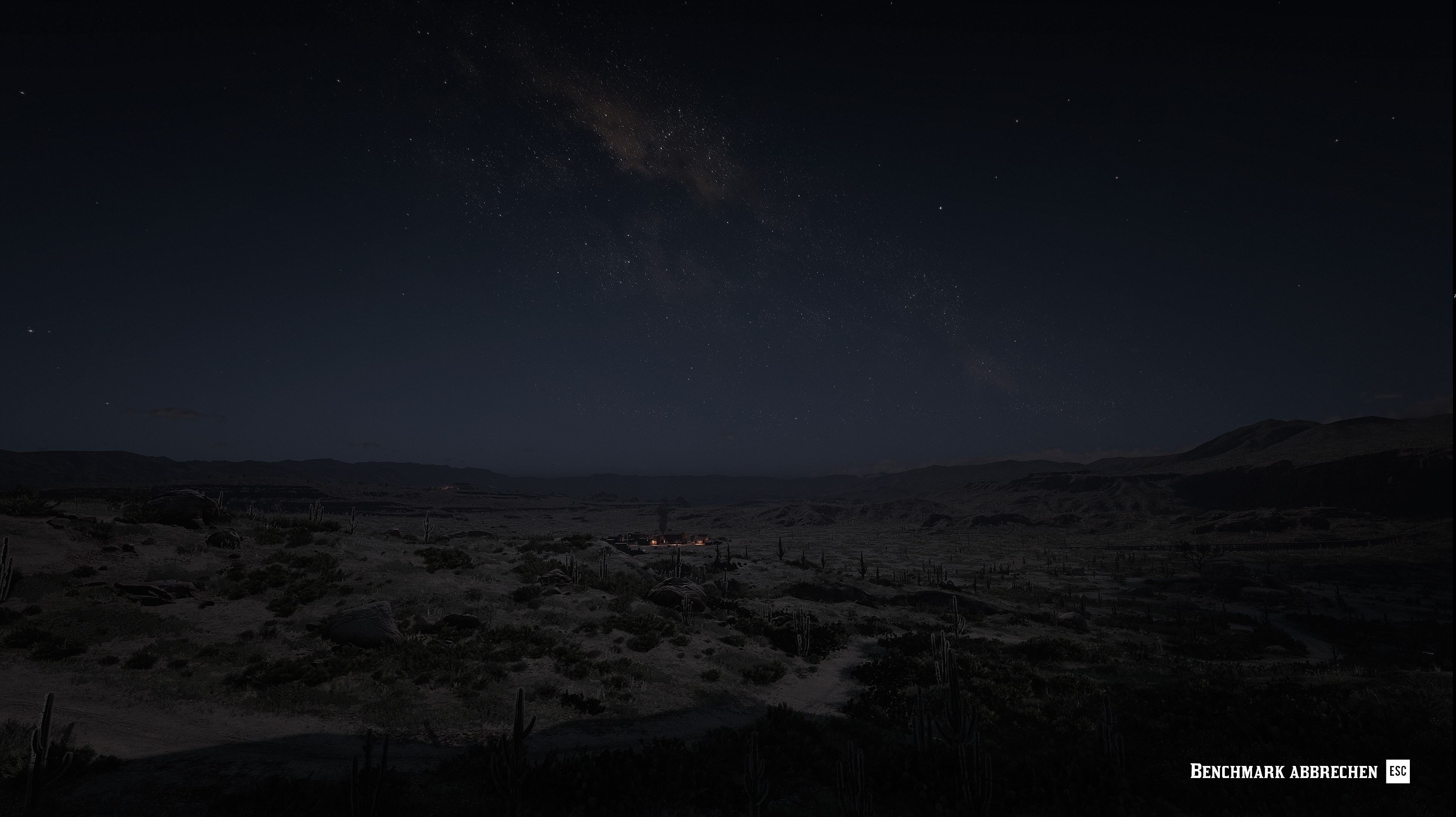

Red Dead 2 mit HDR hat aber auch krass übles Color Banding mit HDR ... zwar auch in SDR aber in HDR wird es deutlicher.
Is leider auch nich exakt der selbe Blickwinkel .. is halt vom Benchmark.
8 Bit + 2 Bit Dithering und HDR hilft da auch nich viel bzw garnicht.
SDR
HDR
SDR is halt auch "Broken" bzgl meiner Aussage oben.
Es geht bei den Bildern weniger um HDR als mehr um Color Banding
und das sieht man in HDR sowie auch in SDR deswegen auch oben die Bilder
.. in SDR allerdings etwas weniger aber eben auch in SDR vorhanden.
Is mir in den 3 std die ich es bisher gezockt hab aber nur halt im
Benchmark in dieser Scene aufgefallen dort aber eben sehr krass.
Diese weisen Poren überall kommen soweit ich es bisher rausgefunden hab vom TAA Sharpening.
Aber ohne TAA + TAA Sharpening kann ich das nich spielen weils sonst zu verwaschen is.
Und MSAA frisst mir zu viel Leistung und ohne TAA Sharpening is mir TAA zu unscharf.

Da in red dead die gta engine werkelt und die schon immer bending ohne ende im Himmel hatte wen wundert es ? 🤷‍♂️
Und da HDR in Red Dead eh Buggy is wird das Banding dadurch dann nochmal verstärkt nehm ich dann mal an.
Hab das nur Gestern aufgetahn weil bisher .. zumindest von dem was ich so hier im Thread mitbekommen hab ... nur immer
über das schlechte HDR geredet wurde aber nich über das Color Banding in Red Dead und dachte das währe nun etwas
was nur bei mir auftaucht.
Is aber gut zu wissen das ihr alle das auch habt liegt somit dann nich an meiner Hardware.
Was da ggf. etwas hilft wäre das Feature "Glatte Abstufungen".
Das ist allerdings nur auswählbar, wenn du das PC Label nicht nutzt.
Kannst du aber ohne Probleme im Spiele Bildprofil hinzuschalten ohne
den Inputlag zu erhöhen. Zu hoch würde ich es aber nicht einstellen, da
das Bild sonst zu aufgeweicht wird und feine Details flöten gehen. Aber auf Niedrig-Mittel kann man es durchaus gut betrachten.
Je nach Spiel könnte man aber wohl auch die Einstellung Hoch verwenden. Wie aber erwähnt, ist es halt nur ohne PC Label verfügbar.
Generell ist Colorbanding halt ein leidiges Thema. Gerade auch bei Spielen. Scheinbar nutzen noch viel zu viele Devs irgendwelche Low Quality 8 Bit Assets an manchen Stellen. Dazu kommt dann bei OLEDs, in dunklen Szenen, noch das Thema Near Black Handling zum Vorschein.
Ich hatte die Videos hier ja auch erst vor ein paar Tagen verlinkt:
Daran sieht man halt ganz gut, dass das Color Banding wirklich im Content selber enthalten ist.
Sonst wäre es eben nicht im Video zu sehen auf anderen Displays. Das ist immer eine gute Methode, um den
TV auch als Fehlerquelle auszuschließen :d

Bei deinen Videos sieht man das Color Banding auch sehr deutlich. Liegt dann also wie du sagtest an den Games das sie noch
alte 8 Bit Texturen verwenden.
Hatte da bisher auch schon einige Games wo das Color Banding krass war : Control , Battlefield 5 , Red Dead 2 und noch ein paar die mir grad nich einfallen
Horizon Zero Dawn war aber zb für meine Augen Perfekt ... hatte super HDR und auch kein Color Banding was mir aufgefallen is.
Aber was eben merkwürdig is das ich in den 3 Std in den ich Red Dead 2 bisher gezockt hab mir nix aufgefallen ist was so krass war
wie in der Read Dead 2 Benchmark Scene.
Dennoch weiss ich ja nun das es nich an meienr Hardware liegt sondern an Red Dead 2 .. also alles gut.

Nach Banding extra suchen mach ich eh nich ... genau so wenig wie ich mir ein 5 % Grey/Black Bild anschau um
nach Vertical Banding oder sowas ausschau zu halten. Das überlass ich anderen die sich damit wahnsinnig machen wollen.
Das is bei mir halt eher so das es mir beim Spielen halt irgendwann einfach mal auffälllt ohne das ich danach suche.
Ich kann es aber auch ganz gut wieder ausblenden und Ignorieren und damit leben da es ja nich in jeder Sekunde des
Spiel vorhanden is sondern eben nur in Speziellen Spielscenen die dann irgendwann wieder vorbei sind.
Ja is schon seltsam bei Red Dead 2 ... hab nun einige Nächte hintermir in den 3 Std wo ich auch auf Essens Jagt war
für das Lager ... aber mir is da bisher kein Color Banding aufgefallen .. nur halt in dieser einen Benchmark Scene aber da
halt ziemlich krass. Was aber halt dann auch super is .. beim Benchmark kann das Color Banding auch ruhig bleiben :ROFLMAO:
P.S : Ich glaub irgendwie auch das "Glatte Abstufung" auch nur ein anderes Wort für "Dithering" ist da beides eigentlich
den Gleichen Effekt hat nämlich Farbabstufungen zu verbessern und mit "FarbInformationen" aufzufüllen.
Sollte es so sein kann man das am PC mit PC Mode ja dennoch erzwingen und dort Dithering einstellen.
Entweder per Extra Tool womit man dann auch 10 Bit + Dithering einstellen kann oder halt per Windows
wo Windows dann bei 8 Bit automatisch Dithering Aktiviert und man somit Fake 10 Bit hat ( 8 Bit + 2 Bit Dithering )
Mit 8 Bit + 2 Bit Dithering sah das Color Banding beim Red Dead 2 Benchmark ja auch leicht besser aus als mit 10 Bit Nativ.
Ich werd nacher am 48CX auch mal 60hz + 12 Bit einstellen ob sich da am Color Banding was tut .. die 12 Bit sind ja im
Grunde auch nur 10 Bit + 2 Bit Dithering.
