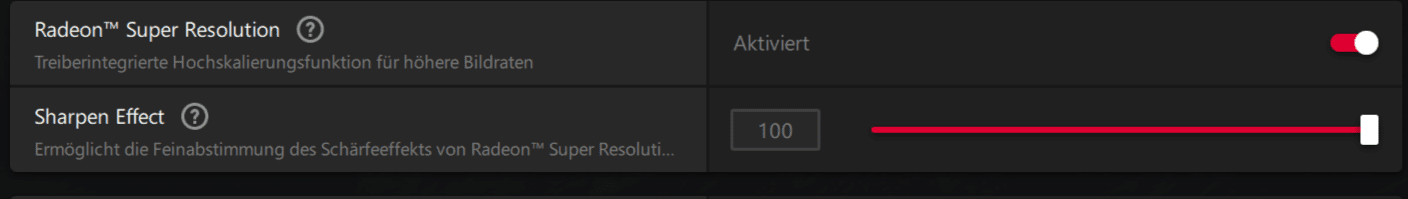

Habt ihr das mal ausprobiert mit dem Sharpen Effect
sehe da kein Unterschied ob 100% oder aus
In Metro Exodus EE ist der Effekt stärker als in anderen Spielen. Aber in der EE Version gibt's starkes Screen tearing wegen der 60hz Limitierung.
In anderen Spielen merke ich auch fast keinen Unterschied
Aufgrund der Einschränkungen nutze ich RSR nur selten, daher kann sich das schon wieder geändert haben.
