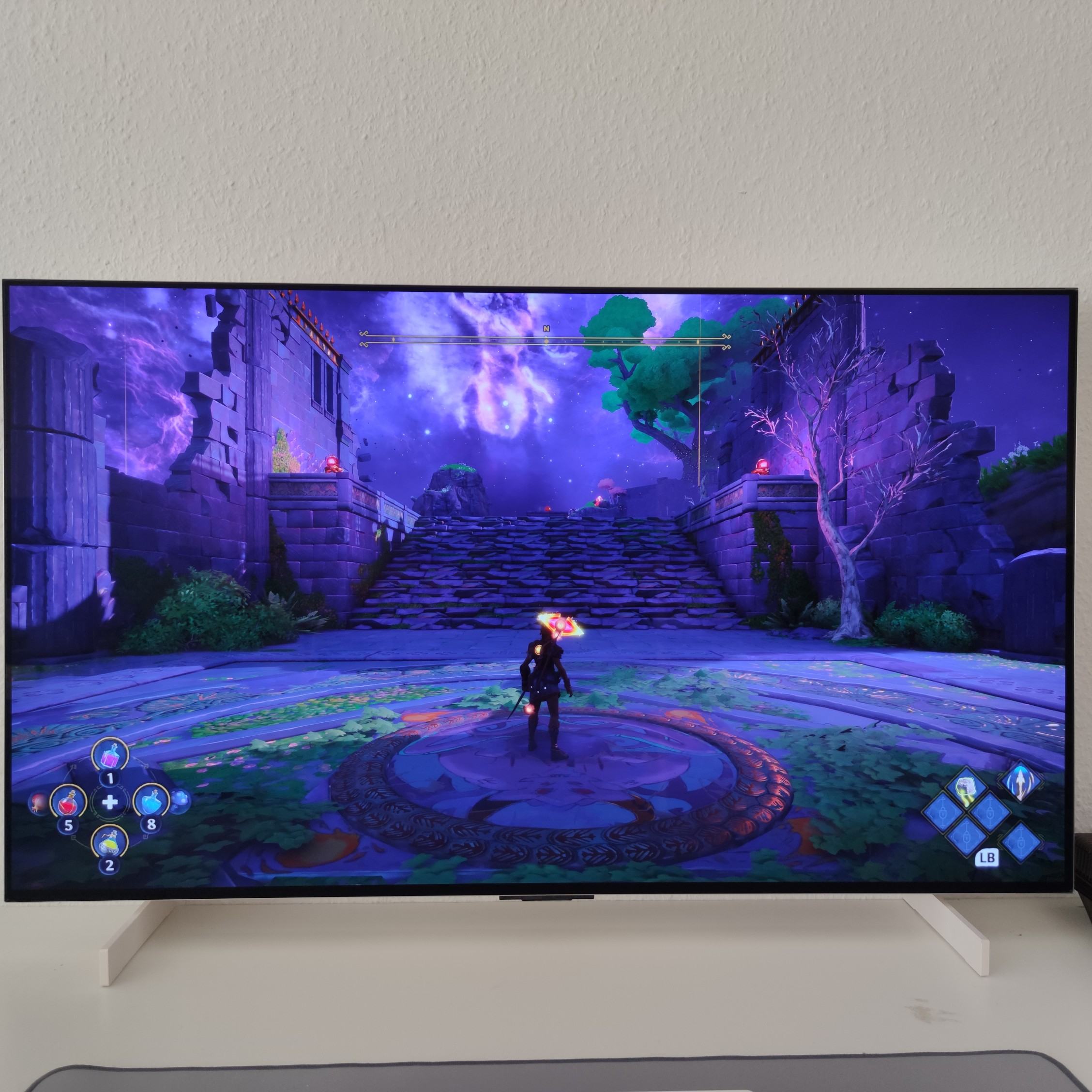

Jap, ich
Ja lohnt sich. Hab den jetzt nicht mehr auf einem Tisch hinter meinem Schreibtisch stehen sondern direkt auf dem Tisch. Bald kommt noch ein neuer Standfuß dran.
Klar die kleinere Größe und das neue "Gaming" Menü sind super gibt aber auch Nachteile.
Zum Vergleich zu meinem CX48 ist der Sound sehr schlecht (2.0 vs 2.1), werde mir demnächst ein kleines Soundsystem zulegen.
Und die Helligkeit hat doch sehr merklich abgenommen. Ist okay aber eben eine Verschlechterung, wenn der gekühlte 42er Asus OLED kommt werde ich wohl wieder umsteigen.
