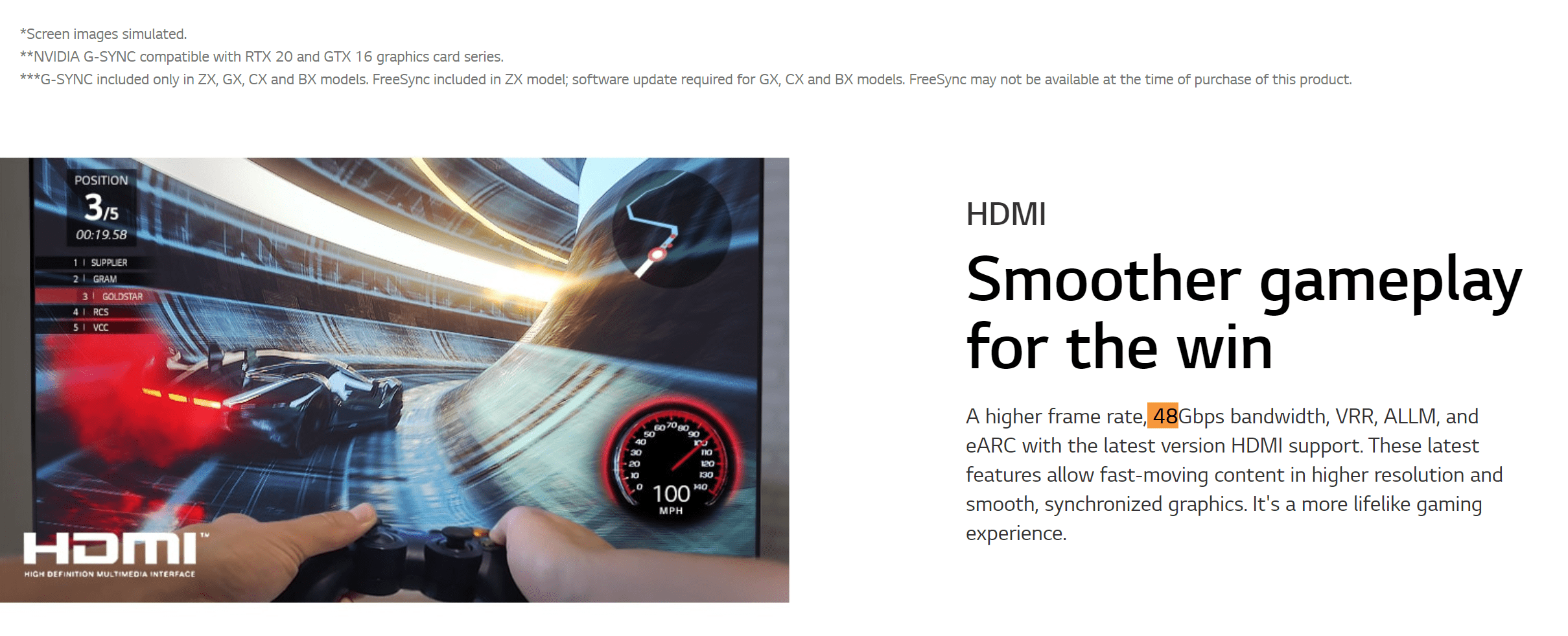

A higher frame rate, 48Gbps bandwidth, VRR, ALLM, and eARC with the latest version HDMI support. These latest features allow fast-moving content in higher resolution and smooth, synchronized graphics. It's a more lifelike gaming experience.
Ich will ja nichts sagen, aber das könnte noch böse werden :d
Ist doch gut. Dann wird das womöglich dann per firmware update doch auf 48 hochgeschaltet wenn jemand mit klage droht
Wenn es denn geht.
Muss man mal schauen.
Im AVS Forum will der erste schon seinen CX zurückgeben ^^
LG meinte ja das sie die restliche Bandbreite für AI Zeug nutzen ...
also da sind die 48 schon irgendwie .. nur halt nicht für das Video Signal
da gehts halt nur auf 40,01 und die restlichen 7,99 werden für die AI
genutzt oder halt sonst was.
Naja die AI wird doch intern verarbeitet und sind doch unabhängig von der zuspielung
So hatte ich das zumindest Gestern in Forbes Artikel rausgelesen mein ich
"In other words, according to LG’s statement, the brand believes it can deliver better performance through its ‘intelligent’ automatic audio and visual adjustment systems if it takes processing capacity away from the HDMI 2.1 inputs and makes it available to the TVs’ AI systems instead. And that it thinks this is OK to do because there’s little evidence of sources arriving that will take advantage of the full 48Gbps HDMI 2.1 data rate capacity. "
Für mich persönlich wird die Sache viel zu sehr aufgeblasen. Für die Gamer und Film schauer ändert sich jedenfalls nix.
Das ist halt das, was sie sagen.
Normales Marketing-Geblubber.
Wie hätte sich das dann auch angehört, wenn sie gesagt hätten "Ja, wir haben es reduziert, weil
es sowieso kaum einer brauchen wird und wir so noch 10 ct sparen, weil wir das Hardware-Design so günstiger
machen konnten" :d

...wohl tatsächlich eher so verstehen dass sie halt beim HDMI Chipsatz Kosten gespart haben, damit sie eben etwas mehr Budget für ihren AI Kram, CPU und GPU haben. Auch wenn natürlich nicht die Rede von Geld ist. Aber das ist dann halt wieder das Marketing Gerede, weswegen ich das "re-allocate hardware resources" nicht so intepretieren würde, dass sie die Leistung von X geklaut haben, damit Y mehr Leistung hat.
Frei nach dem Motto: Auf Grund der Marketing-Situation, haben wir unsere Hardware-Ressourcen so umgestalltet, dass mehr Budget für AI, CPU und GPU da ist und da es beim Chipsatz nicht gebraucht wird, haben wir hier halt gespart.
