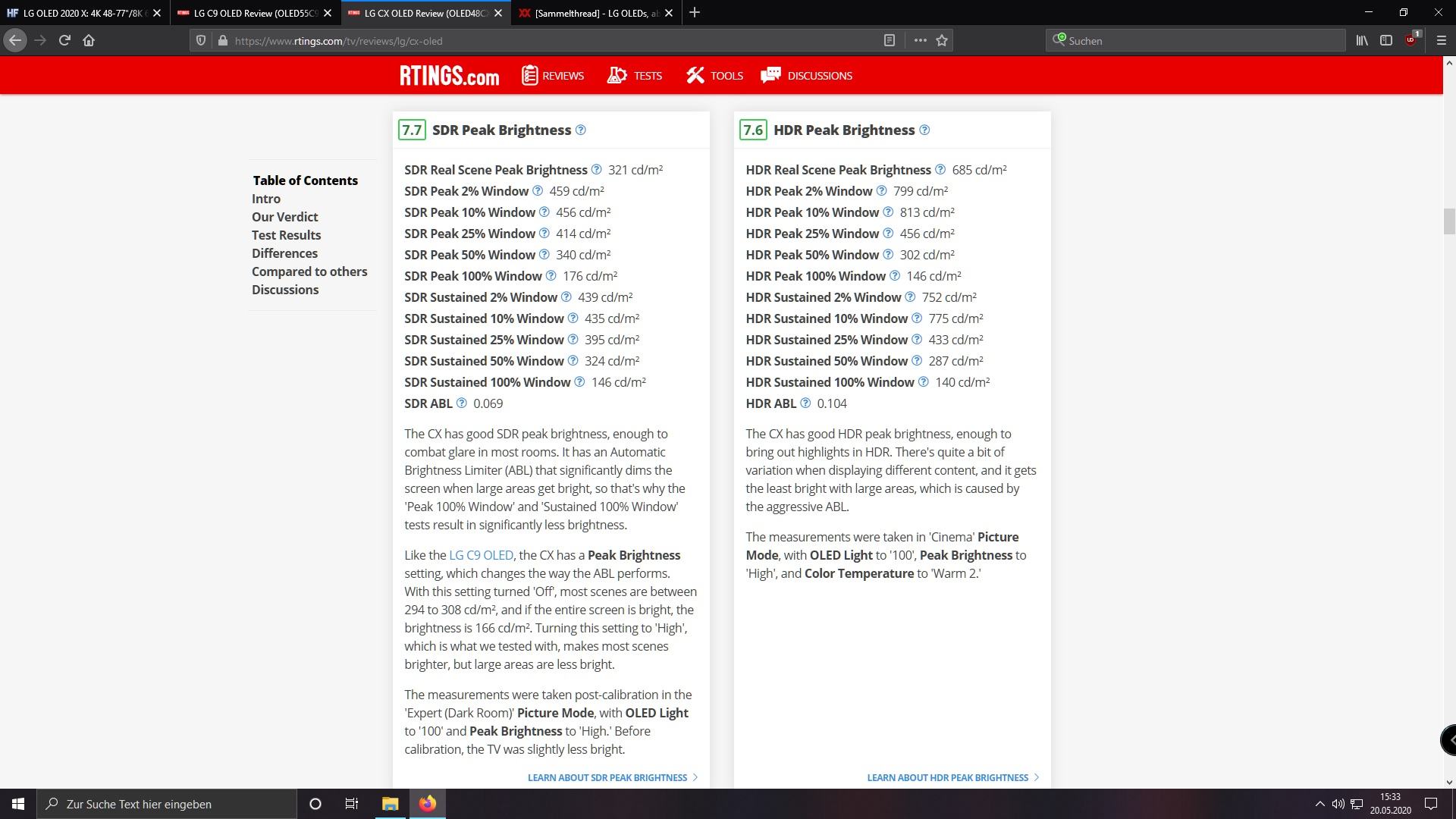

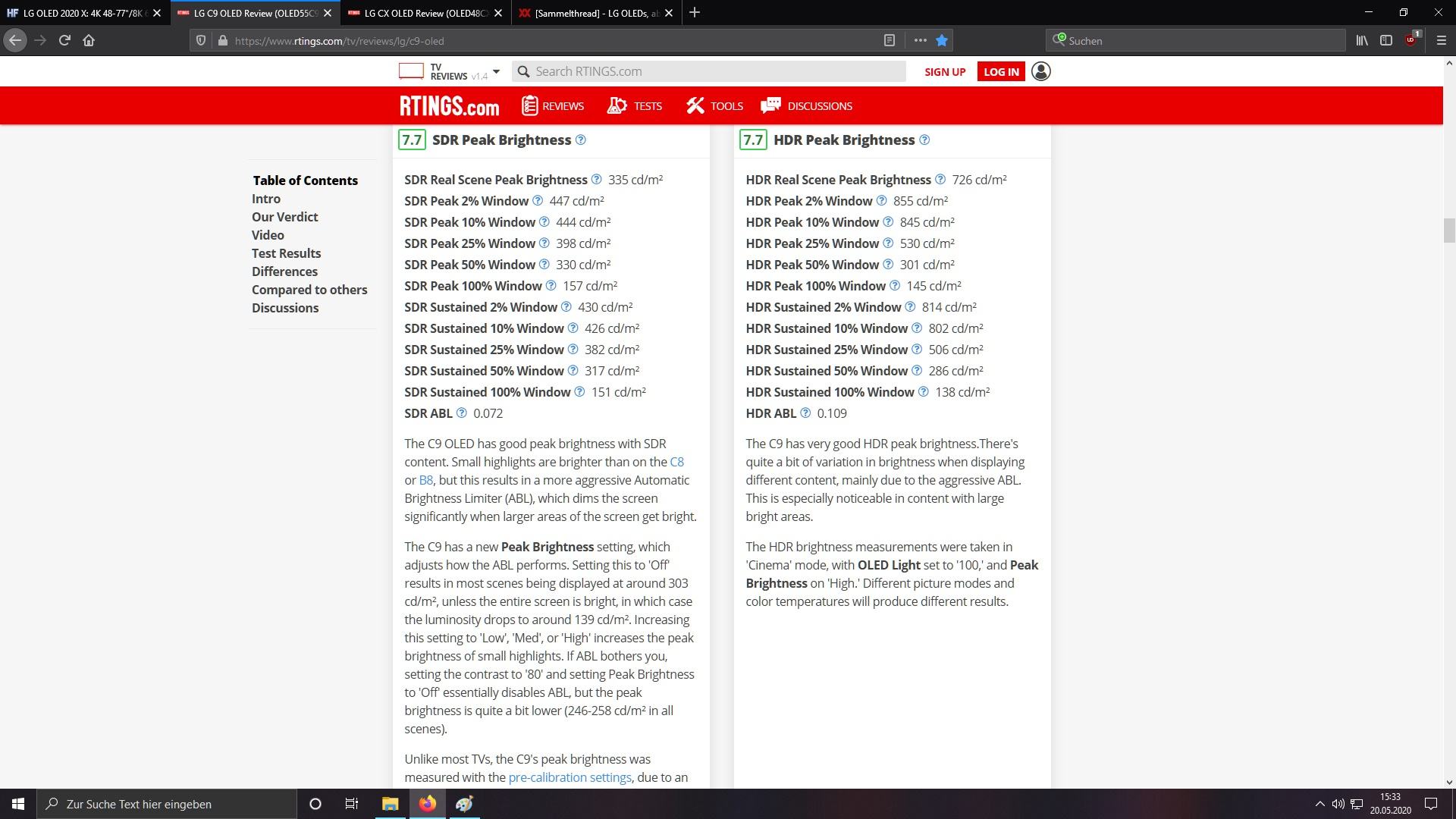

LG 55 CX Test von RTINGS nun für alle.
Peak Brightness im Cinema Mode
C9
CX
@Nyxcherry
Von RTings ..zwar vom CX aber nunja :
"Enabling Dynamic Tone Mapping is inconsistent in how it changes the brightness and it made the screen darker when we measured the EOTF "
"If you find HDR too dim, you can change Dynamic Contrast to 'High' "
Verlink einfach das:
tl;dr ist aber, dass sich sowohl CX als auch C9 nichts nehmen.
Außer, dass der C9 etwas heller wird.
Obwohl der CX um einiges Dunkler geworden ist bekommt er bei HDR die selbe Punktzahl ?

Ja, weil das Tone Mapping besser ist.
Außerdem gehört zu HDR eben auch wesentlich mehr als nur Spitzenhelligkeit.

Naja der C9 überschreitet 4 x die 800 Nits während der CX nur 1 X und mit einem Auge zu 2 X über 800 Nits kommt

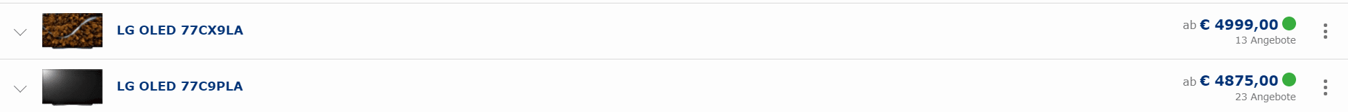

Also ehrlicherweise müssten Sie nun einen neuen Punkt einführen mit dem Namen "HDMI 2.1 Full Bandwidth" und beim CX auf "No".
Aber der CX 77 zoll wird in paar Monaten Preislich sicher sehr interessant.
Da ja der Einführungspreis / UVP nun fast genauso hoch, wie im Moment das Vorgängermodell (mit Preisverfall) ist.

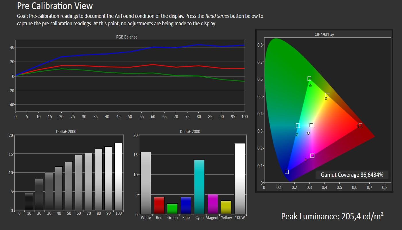

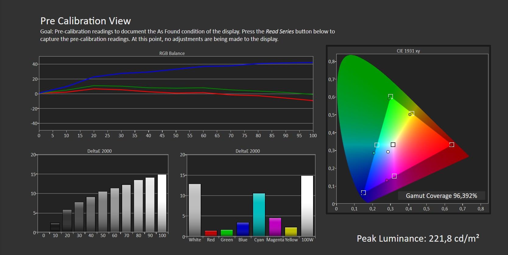

Hier hast deinen Helligkeitsvergleich Test in jedem Modus:
Game Mode - SDR - C9
Game Mode - HDR - C9:
Game Mode - SDR - CX:
Game Mode - HDR - CX:

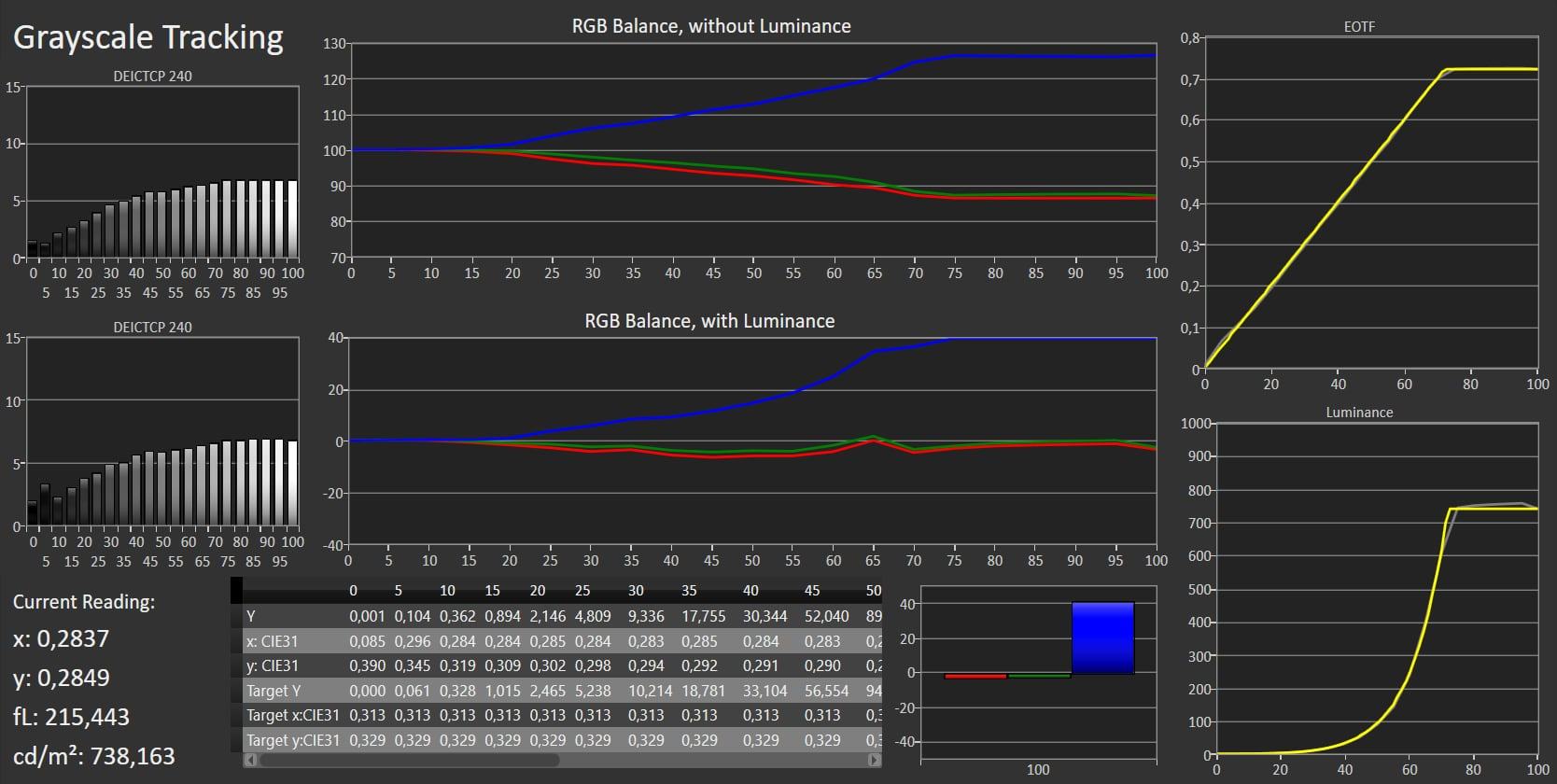

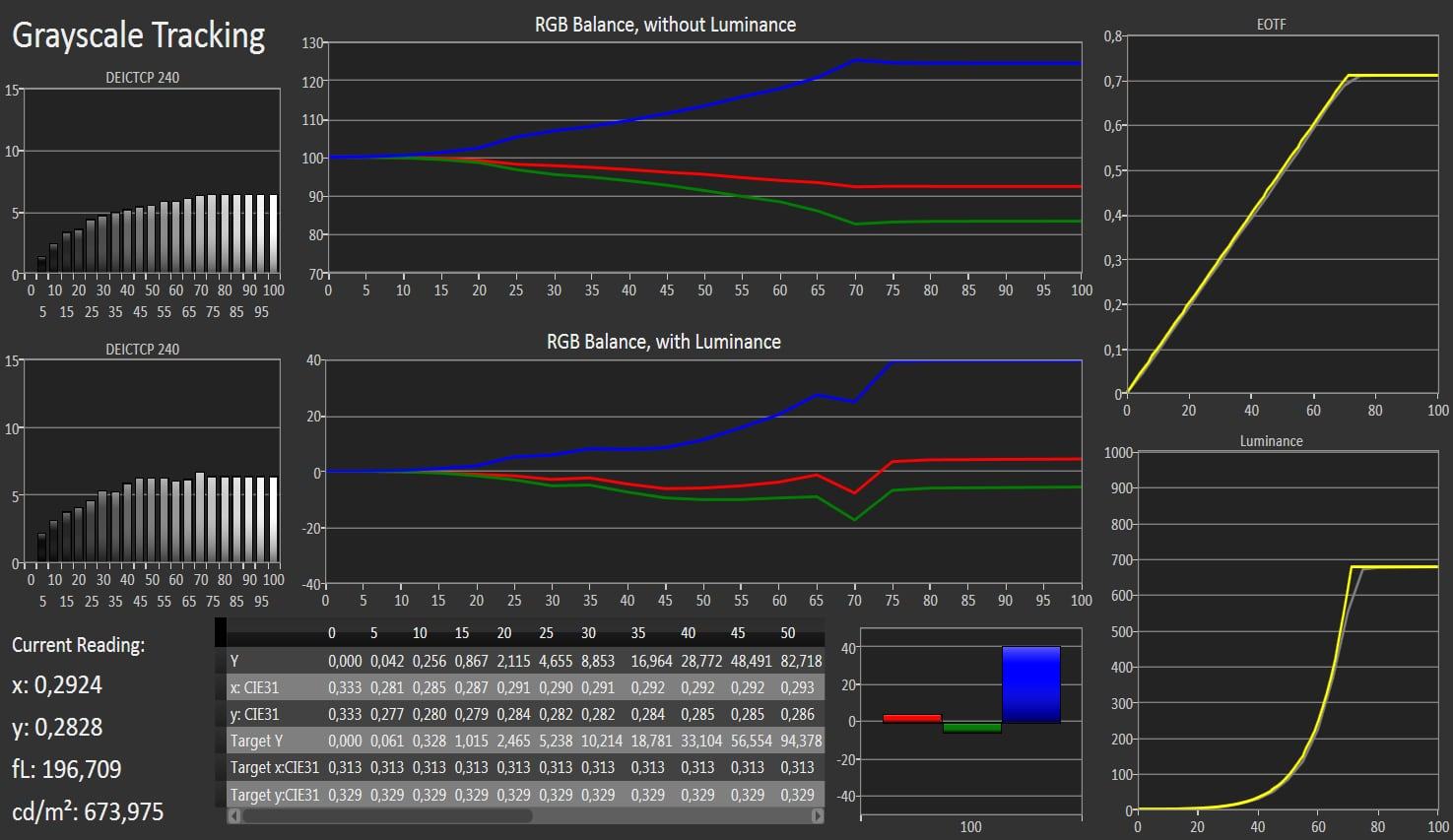

@Nyxcherry
Okay also Laut FlatpanelsHD
C9 HDR Game Mode etwa 680 Nits
CX Game Mode etwa 740 Nits
Ja genau die hab ich bei meinem Post auch schon eingefügt.
Der CX gewinnt überraschenderweise mit einem Vorsprung von 60 Nits zum C9
Game Mode
C9 680 Nits vs CX 740 Nits

CX hat also im HDR Game mode immerhin durchschnittlich 64 Nits (aufgerundet) mehr als der C9.
Wobei sie ja auch dort schreiben, es kommt halt auch immer drauf an wie und was du da misst.
Eigentlich ist der SDR Wert interessanter:
C9 205 nits
CX 221 nits
Ergo 16 Nits mehr beim CX.
Denn was sagt denn das mit dem HDR nits aus? Damit ist nicht die allgemeine Helligkeit gemeint, sondern "nur" die HDR Effekte - wie helles aufblitze einer Lampe, Explosion etc.
Also muss man meines Erachtens die SDR Wert für das Gesamtbild/Helligkeit nehmen.
