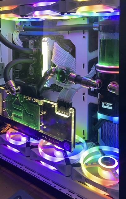

Lian Li O11 Dynamic 3x360

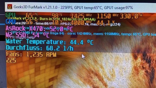

Ich habe gestern getestet und ca 20 Min ca. 380W Verbrauch in den Loop gejagt und lag bei 45Grad Wasstermperatur. 55 Grad CPU und 65 Grad GPU bei schon relativ unangenehmen 1200rpm. Ziel war es auf ca 800-1000rpm zu bleiben.

Stimmt sorry ich reiche das natürlich nach. Aktuell 30,6 Grad, gestern waren es 28 Grad.

Ich lasse gerade einen Test laufen.
Zimmertemperatur 29 grad. Wasser 45 Grad nach gut 15 min Laufzeit bei 1200rpm. Bei 1600rpm lande ich bei 43 grad.

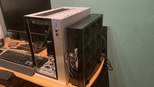

Sooo kurzes Update, der Mora ist im Loop!
Es handelt sich um ein Mo-Ra 360LT mit Noctua NF-P12 Redux 1300 PWM.
Aktuell laufen die Lüfter auf 55% das ungefähr 730RPM entspricht. Bilder kommen :)

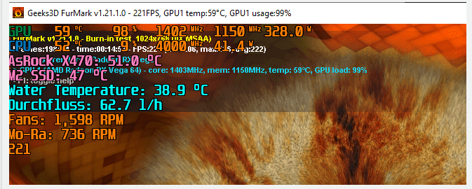

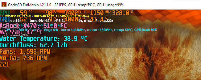

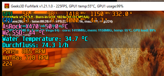

Aktuell 30 Grad Raumtemperatur und nach 20 Min Fuhrmark komme ich auf folgende Werte:
Die Wassertemperatur ist um gute 6-7 Grad runter gegangen, sowie damit verbunden die GPU und CPU Temperatur entsprechend.
Auch im Case ist es um ein paar Grad kühler geworden.

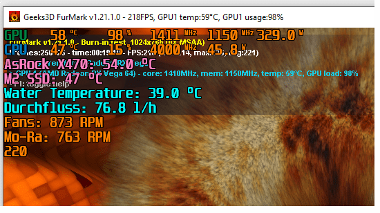

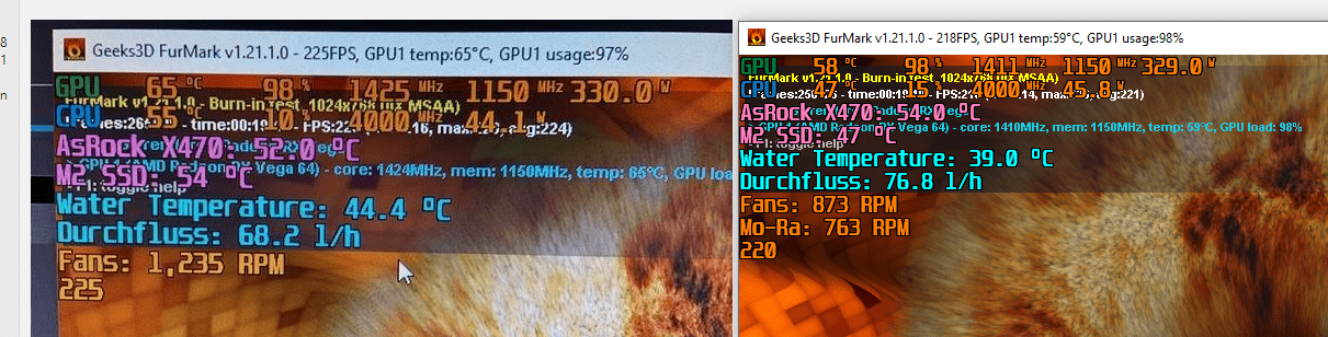

So habe noch etwas getestet
Zimmertemperatur aktuell 32 Grad! :fire:
Ohne vs mit Mora
GPU (-7°C)
CPU (-8°C)
Wasser: (-5,5°C)
Durch den höheren Durchfluss ist die CPU Temperatur gedroppt, der Durchfluss war scheinbar zu gering.

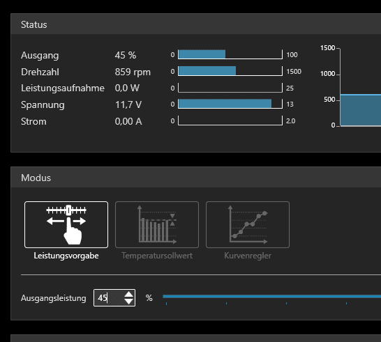

Pumpe 75% vs 100%

Wie kann man die Werte so nebeneinander anzeigen lassen? Ist auch mit Afterburner gemacht?
JA einmal mit Afterburner und danach mit Snipping Tool :I)
