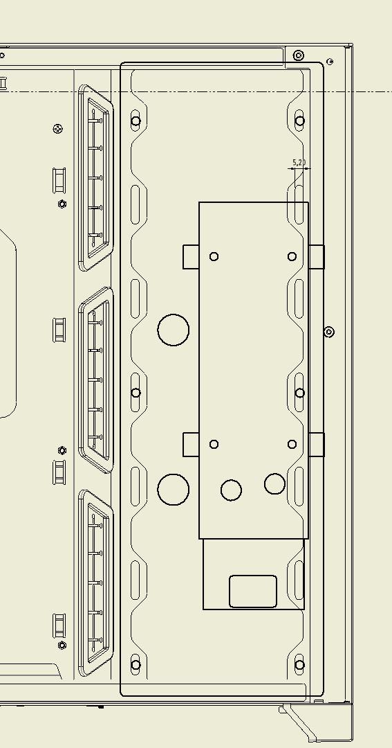

ich plane derzeit einen tube 150 mit ner d5 next vorne ins gehäuse reinzusetzen. als radi habe ich seid jeher nen mora, so das ich gut platz habe. statt lüfter in der seite plane ich ein blech in weiß lackiert, vor den dann der schwarze tube kommt.
geplant ist, das ich mit einen barrow 180° bogen dann direkt gerade nach hinten durch ne durchgangsverschraubung aus den sichtberei gehe. der rechte ausgang der pumpe (bzw gehäuse) sitzt auf exakt der gleichen höhe wie der ausgang der gedrehten grafikkarte, so das ich mit einen einfachen doppelbogen (hardtube) rüberkommen müßte. von der cpu komme ich auf der gleichen höhe wie die zweite bohrung dann wiederrum nach hinten mit einen doppelbogen. da beidemale die höhe jeweils gleich ist, brauche ich keinen versatz, damit die leitung waagerecht verläuft. leichte justagemöglichkeiten habe ich durch langlöcher und co noch zur verfügung.
das blech lasse ich auslasern und anschließend pulvern oder lackieren, je nachdem.
erstellt habe ich alles über inventor (3D) und habe mir die dxf files vom gehäuse zur hilfe genommen, wo ich das blech und mein tubedummy draufgesetzt habe zur kontrolle, ob alles passt.

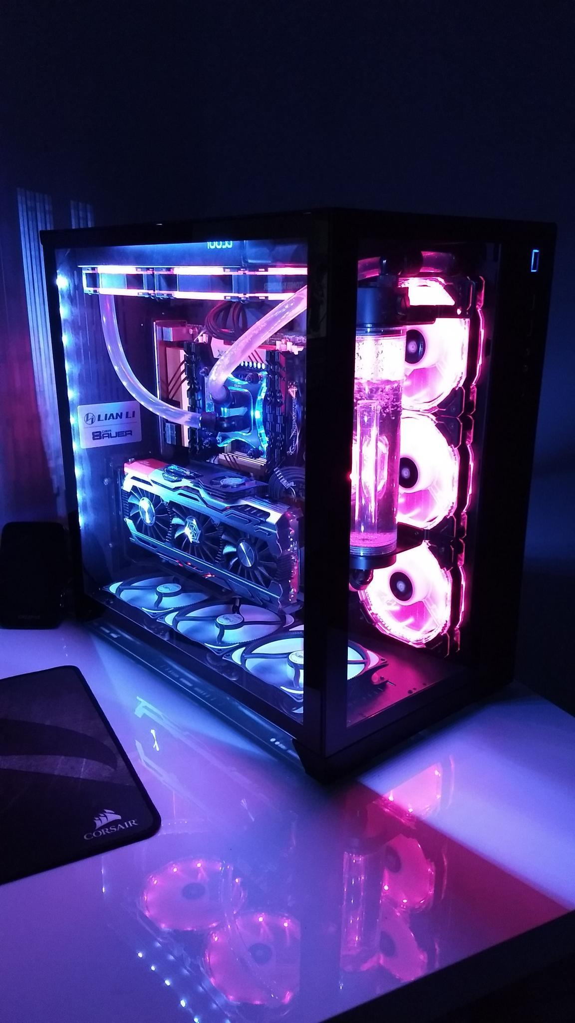

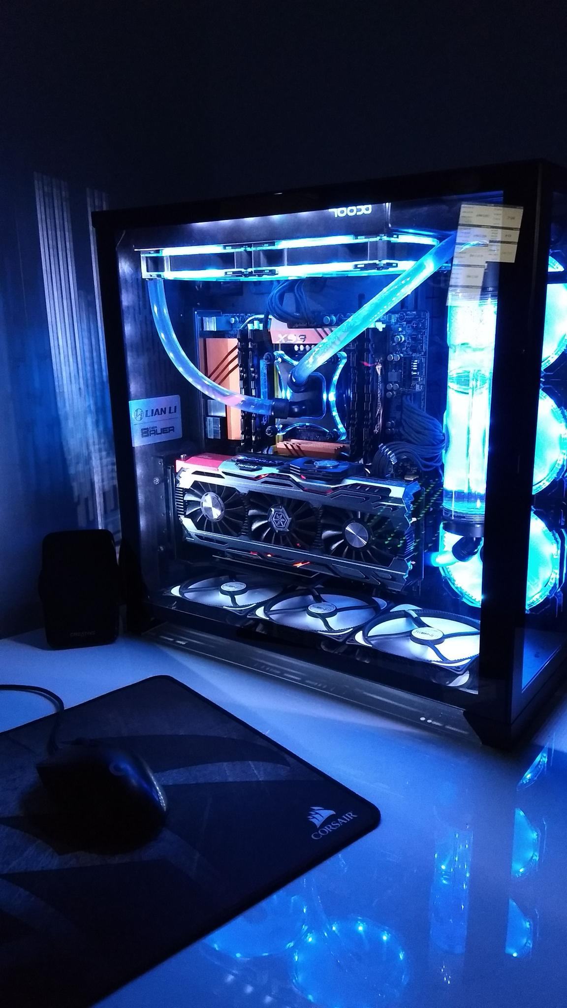

gestern mal umgebaut den ganzen spaß. hier ein bild beim umbauen in der werkstatt erstmal ohne den mora, indem ich den einfach mit nen stück schlauch überbrückt habe.
die pumpe agb sitzt auf einen 2mm blech, welches ich mir auslasern lies. steht paar beiträge weiter oben...
ist die biegung zur gpu eine komplette kurve? waren 2 90 grad kurven nicht möglich?
sind 2 kurven, allerdings ist der abstand sehr gering, so das der biegeradius nicht so toll war. mache ich auf jeden fall nochmal neu. ich habe mir die maße aufgenommen, so das ich in ruhe die teile in acryl auch nochmal in schön machen kann.
