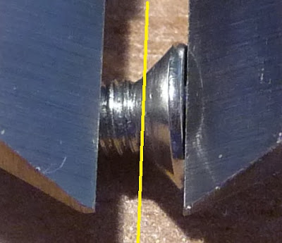

Das Gewinde der Standard-Senkkopfschrauben beginnt erst ab ~2 mm nach Kopfanfang, wodurch sich der tragende Anteil auf unter 1 mm reduziert (1+2 mm=3 mm =2*1,5 mm Alu). Wenn ich beim Anziehen einmal huste, dann wars das mit dem Gewinde. Bei 2 mm Materialdicke entfällt die Problematik. Wenn ich das richtig sehe, dann habe ich bei der Lian-Li-Schraube 3 Umdrehungen tragendes Gewinde, während ich bei der Standard-Schraube nur 2 habe.
Zum Vergleich 2 Bilder mit ner Schieblehre, die auf 3 mm eingestellt ist. Der gelbe Strich symbolisiert jeweils die Trennstellen der 1,5 mm dicken Aluplatten.
Das stimmt so auch. Aber die Schraube muss zuvor durch die Seitenwand! Bei einer Materialstärke von 1,5 mm (Seitenteil), habe ich die Wahl die Schraube nach außen knapp überstehen zu lassen oder die tragende Gewindelänge einzuschränken. Meine Überlegung ist, zumindest die Seitenteile auf 2mm zu erhöhen. Wahrscheinlich muss ich den tragenden Grundkörper auch auf 2 mm erhöhen, weil ich weitere Teile wie z.B. HDD-Käfig oder den Lüfter über ein Blechteil anzubringen gedenke. Das kann man mit der Anbringung des DVD-Laufwerks im Q08 vergleichen. Äh... das ganze trifftet langsam vom Lian Li-Sammelthread ab ^^.

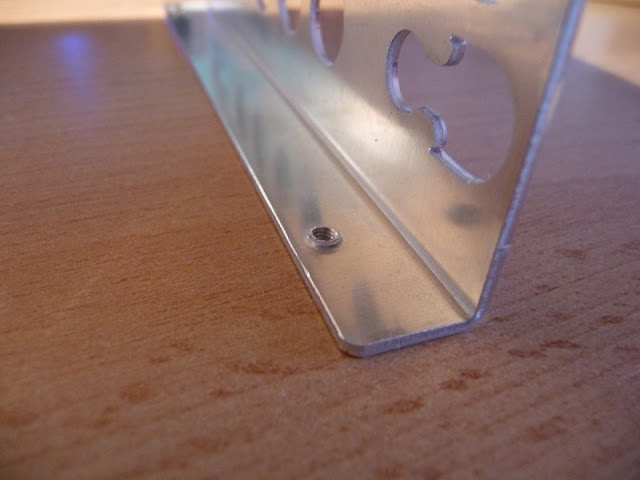

Edit: Hab noch en Plan B: Ich bohre ein kleines Loch vor und drücke Material nach untenhin raus. Daraus resultiert eine künstliche Verlängerung der Bohrung, dann könnte ich auch Standard-M3 (silbrig) verwenden. Das ganze probier ich nächste Woche mal aus.
