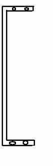

genau das hab ich gestern am späten Abend auch gedacht Noedar. Verkleben war mein erster Gedanke , dazu dann noch Verstärkungen mit Winkel für die Streben (Skizze, sie ist seitenverkehrt)

siehe Skizze, so in etwa
Sieht gut aus noedar und bringen wird es dann auch die gewünschte Versteifung.
