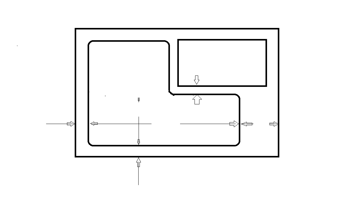

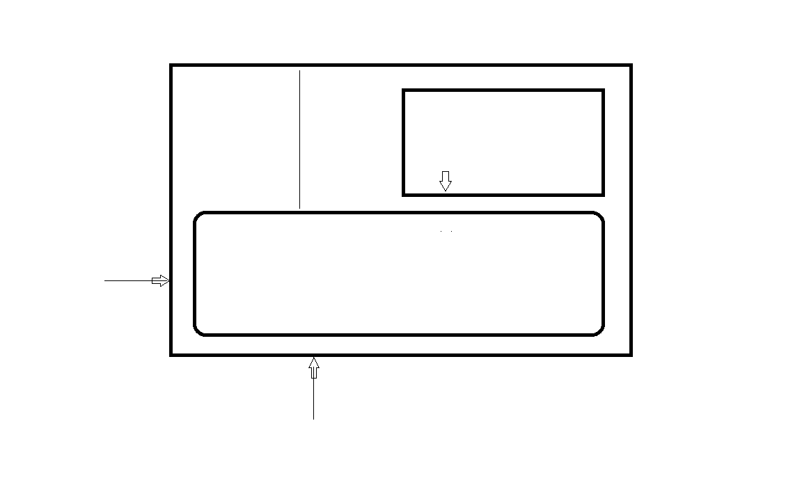

Anbei mal meine Vorstellung zu den Seitenteilen:

Moin,
@neo schön ein window fur cpukühler ein für grafikarte werde das machen :d
so ist es auch gemeint, dazu kann man sich dann auf der rechten Seite noch die Datenschwebe ansehen, auf der linken Seite macht es wenig Sinn, dass Window hoch zu ziehen, da dort nur das Netzteil sitzt, auch wenn es in der noedarschen Netzteilschwebe befestigt ist.
