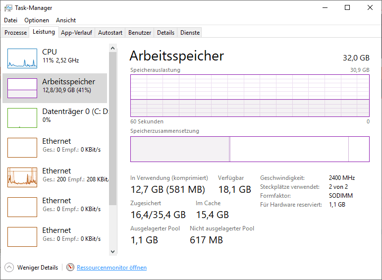

Und was genau bedeutet jetzt "im Cache"? Ich habe jetzt laut Taskmanager 8 GB im Cache. D.h., dass ich noch 8GB Speicher benötige damit das System rund läuft?

Im Cache ist der Standby RAM, das hat nichts mit dem Standby Modus zu tun.

Laut Taskmanager ist der Committed Wert hoch - nicht der In Use Wert. Zugesichert heißt, das ist Speicher, den Anwendungen anfordern und der "belegt" ist, damit für andere Tools und das OS "weg" ist, aber nicht zwingend auch wirklich benutzt ist. Das hat den ziemlich unschönen Effekt, dass der PC sich wie im massiven Memory Limit verhält obwohl eigentlich gar nicht so viel Speicher physisch belegt ist, sondern in Teilen zumindest nur zugewiesen ist.
Cache ist der Speicher, der dafür verwendet wird, um Storage Aktivitäten im RAM zu cachen. Sogut wie all deine Zugriffe auf deine SSD/HDDs laufen durch diesen Cache. Du fragst sinngemäß eine 100MB Datei an, weil du diese von Ordner A in Ordner B kopierst -> dann ließt die Disk die Datei -> schreibt sie in den Cache -> und vom Cache geht sie wieder auf die Disk. (das ganze geschieht dabei nicht zwingend in ganzen Dateien, sondern in Blöcken von xxMB bis GB, je nach Cache Größe)
Der Vorteil davon ist, der RAM ist extrem viel schneller, selbst als die schnellsten SSDs am Markt. Sowohl in Sachen sequenziellen Datenraten als auch in Sachen Zugriffslatenzen.

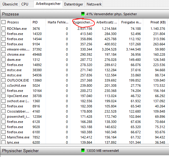

Der bunte Balken im Ressourcen Monitor ist irrelevant! -> nimm die Tabelle, sortiere nach Zugesichert und schau dir an, welcher/welche Prozesse viel zugesicherten Speicher haben und gleichsam wo der Arbeitssatz -> das ist das, was in In use / Verwendung geht, deutlich niedriger ist.
-> damit bekommst du raus, welcher Prozess/welches Programm für den Umstand verantwortlich ist.
