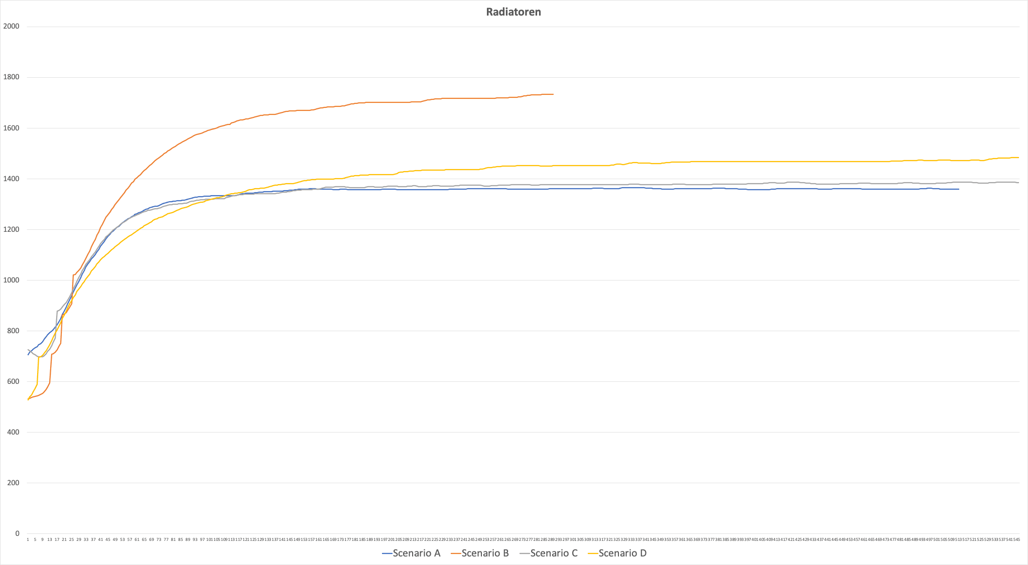

Einleitung

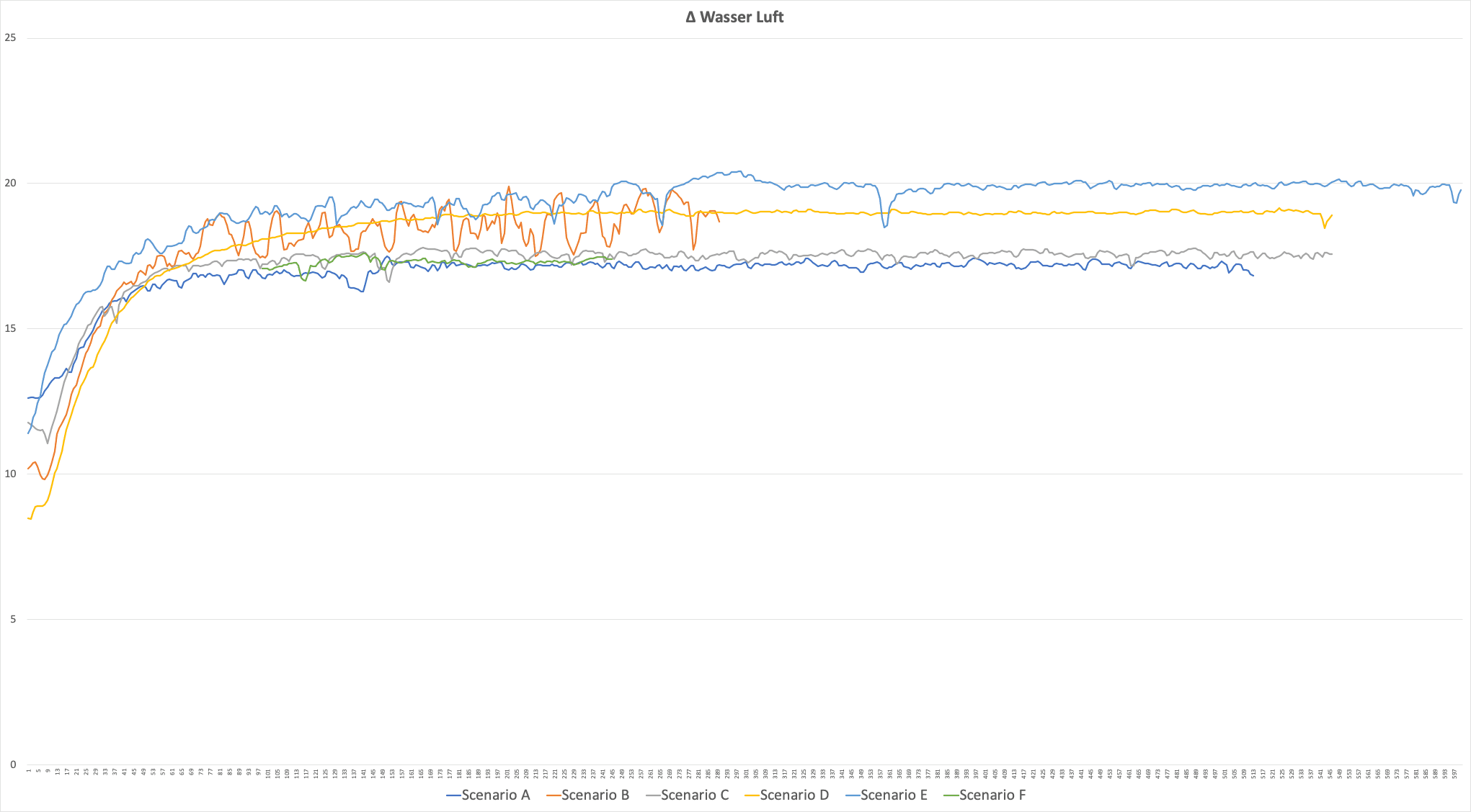

ich hatte die letzten Tage ein wenig Basteldrang. Daher habe ich einfach mal geschaut, inwiefern sich im Dual-Radiator Aufbau (1x 240mm im TopHat Large, sowie einen 240mm im unteren TopHat Large) die Leistung der Wasserkühlung durch die Lüfterkonfiguration ändert.
Ich unterscheide momentan zwischen folgenden Szenarien:
Szenario A (Top Push-Out, Bottom Push-Out): Dieser ist mein Ausgangspunkt. Hierbei drücken beide Lüfter durch die Komponenten aufgewärmte Luft aus dem Gehäuse durch die Radiatoren nach außen.
Szenario B (Top Push-In, Bottom Push-Out): "Umgekehrter Kamineffekt"-Aufbau. Sollte eigentlich nicht viel versprechen.
Szenario C (Top Push-In, Bottom Pull-In): Ursprünglich sollten beide Lüfter "kalte" Außenluft durch die Radiatoren in das Gehäuse drücken. Leider habe ich aus Platzmangel die Lüfter im unteren TopHat nur saugend montieren können.
Szenario D (Top Pull-Out, Bottom Pull-In): Kamineffekt-Aufbau, auch hier ist im Kopf zu behalten, dass die unteren Lüfter saugend montiert worden sind.
Szenario E (Top Push-In, Bottom Push-In): Mit medium TopHat, ähnlich wie Szenario C aber mit Push Konfiguration der Lüfter. Geänderte Lüfterkurve
Szenario F (Top Push-Out, Bottom Push-Out): Analog zu Szenario A, aber mit zusätzlichen Medium TopHat. Geänderte Lüfterkurve

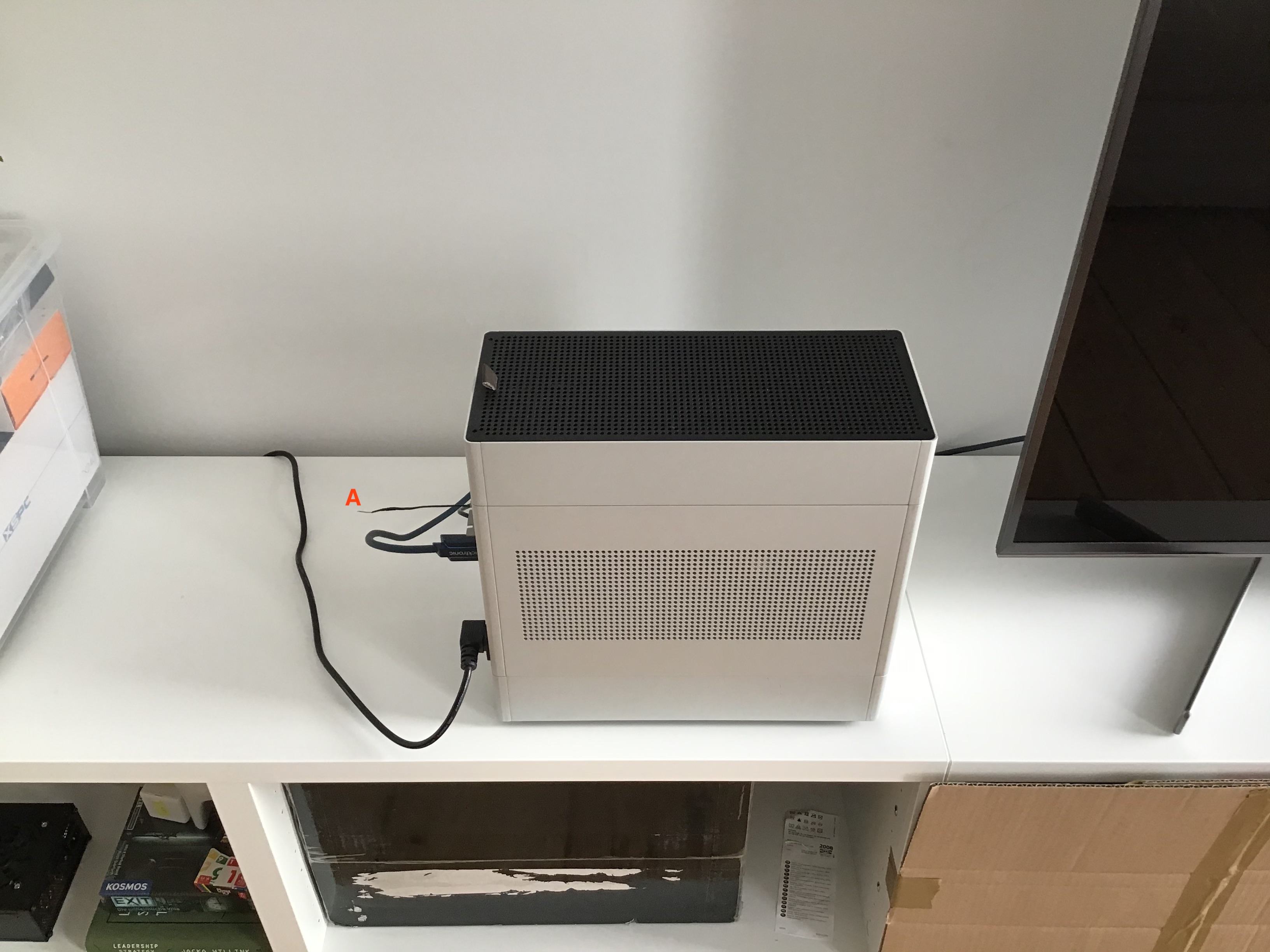

Verwendet wurden 240mm XSPC TX240 Radiatoren mit Noctua A12x25 PWM-Lüftern. Der Benchmark besteht aus einem FurMark Loop, der ungefähr 300 Watt an Wärme in den Kreislauf abgibt. Aufgezeichnet habe ich das Delta aus Umgebungs- sowie Wassertemperatur.
Die Kiste auf der linken Seite wurde vor dem Start der Messungen entfernt. Der Umgebungstemperatursensor ist auf dem Foto mit (A) gekennzeichnet.
Ergebnisse
Gut zu sehen ist, dass mein Ausgangspunkt schon ziemlich am Optimum liegt. Bemerkenswert ist jedoch, dass zwischen Push-Out/Push-Out (Szenario A) und Push-In/Pull-In (Szenario C) nur etwa ein halbes K liegt. Eventuell könnte die blasende Montage beider Lüfter mit einem weiteren TopHat vielversprechendes liefern.
Bis auf den Ausreißer des "Umgekehrten Kamineffekts"-Aufbaus (Szenario B), ist zu erkennen dass positive- und negative-pressure Lüfterkonfigurationen wie z.B. In/In oder Out/Out einen Vorteil ggü. neutraler Lüfterkonfigurationen haben. Auch hier ist Szenario C nah an A dran.

Ich erwarte bereits ein weiteren Medium TopHat, sodaß ich diesen hoffentlich zwischen dem Hauptgehäuse und dem unteren TopHat montieren und somit etwas Platz für die blasende Montage der Lüfter am Radiator habe. Dann werde ich auch noch Ergebnisse nachreichen.
Edit: Es wurden zwei Szenarios nachgereicht.
Du hast damit bestätigt was schon allgemein bekannt ist, die beste Kühlung erreicht man mit dem negative-pressure Ansatz :)
siehe auch
Da bin ich aber erleichtert, dass meine amateurhaften Messmethoden nicht grob vom allgemein anerkannten Ergebnis abweichen.

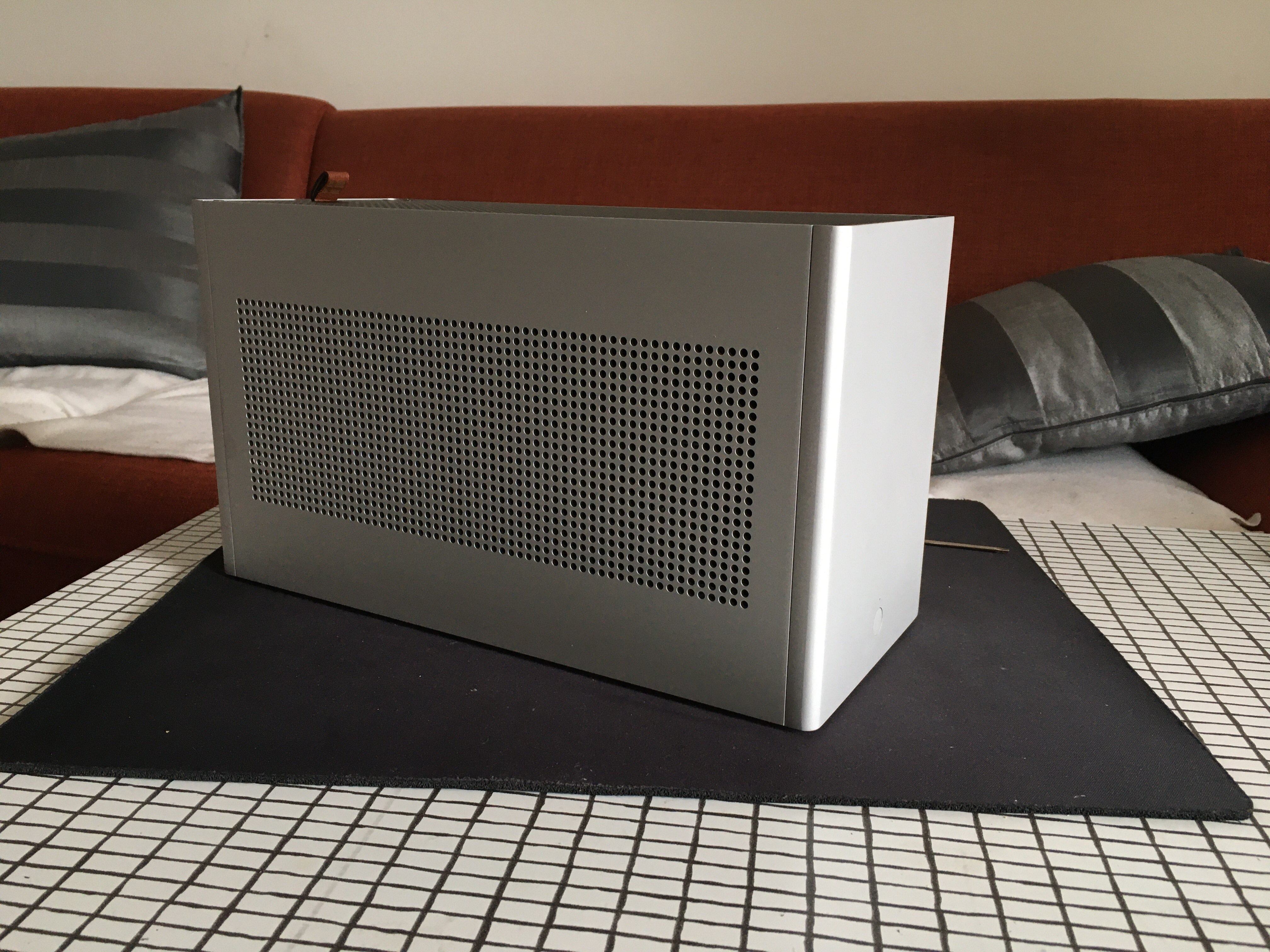

Das Frankenmonster ist fertig, bin gerade noch am Testen. Der An/Aus-Taster ist schon mal besser erreichbar, wenn der Rechner auf dem Boden steht.
Also kA was er die ganze Zeit mit den Ncase m1 will, aber ohne die großen Anbauten unter Wasser kann das ghost null mithalten mit der Kühlung. Das hat er unter Luft schon selbst getestet^^
Ist ja bei der Größe auch nicht zu erwarten.
@ctcn: also das silberne AluCase sieht schon 🥰 aus, aber ich muss sagen mit den Anbauten oben und unten finde ich es nicht mehr ganz so toll (optisch). Da hätte es dann möglicherweise auch andere Gehäuse gegeben (in der Größenordnung) wo es nicht so nach 'ranbasteln' aussieht.
Mal davon abgesehen leuchtet mir der Sinn von den TopHats natürlich voll ein, aber wie gesagt kann man dann auch direkt zu einem anderen Case greifen, mMn. Aber frag mich nicht welches, aktuell hab ich nicht wirklich eine Übersicht was sich am Markt so tummelt :hust: .
Macht (durch das Alu) trotzdem einen hochwertigen Eindruck
Ich verstehe was Du meinst. Kann ich auch teils nachvollziehen, schließlich ist mein Ghost kein extremes SFF-Case mehr. Aber das hatte ich auch nie im Kopf gehabt. Ich finde das Design des Ghost S1 sehr schick auch mit Tophat. Es der Funktionalismus, den ich an dem Gehäuse mag.
Das einige Gehäuse, welches dem meiner Meinung nach nahekommt ist das NZXT H1. Allerdings empfinde ich 349 USD für ein Stahl/Kunststoff-Gehäuse mit schlechtem Wasserkühlungskonzept aus Raub. Abgesehen davon gibt es es tatsächlich sehr wenig funktional designte MicroATX-Gehäuse. Die Zeiten sind vorbei, da alles Richtung mini-ITX geht. Weswegen ich froh bin, dass es sowas wie das Ghost S1 gibt, welches problemlos erweiterbar ist und die TopHats die Designsprache noch unterstreichen. 🙂

Ich frage mich, warum der typische Kamineffekt build hier nicht funktioniert?! Merkwürdig.
Kleine Theorie - Denke es liegt am Aufbau und den Platzverhältnissen des Gehäuses.
1. Hat OptimumTech bereits getestet das die Grafikkarte (Open Air Design) die Luft recycelt und somit heißer wird (Die Luft muss ja an der Grafikkarte vorbei und die Grafikkarte pustet allerdings gegen an)
2. Die anderen Komponenten blockieren den Luftstrom von unten nach oben so stark das die Luft andere Wege sucht, also durch die ventilierten Seitenteile entweicht und Frischluft somit zur Mangelware wird
Punkt 2 scheint mir valide.
Ich habe noch mal zwei weitere Szenarien hinzugefügt. Am Ende tut sich nicht viel am Ergebnis: In meinem Fall ist negative pressure zu bevorzugen.
Das mag bei Luftkühlung stimmen. Meine Erklärung im Falle der Wasserkühlung ist, dass im Kamineffekt-Aufbau nur der untere Radiator mit "kalter" Luft durchströmt wird. Die vorgewärmte Luft hat dann beim Ghost keine andere Möglichkeit zu entweichen und durchströmt dann den oberen Radiator. Dieser arbeitet dadurch weniger effizient.
@ctcn Danke für den Test oben.
Weil das bisschen Kamineffekt das bei vll max. 60° Lufttemperatur auf so kleinem Raum mit quasi keiner Luftmasse entstehen kann von jedem mini-Lüfter bei niedrigster Drehzahl aufgehoben wird.
Das kann man komplett vernachlässigen in einem PC Gehäuse, wenn man das jetzt nicht passiv betreibt.
Bei dem Baumraum gehts nurnoch darum möglichst schnell Warme Luft rauszubringen.

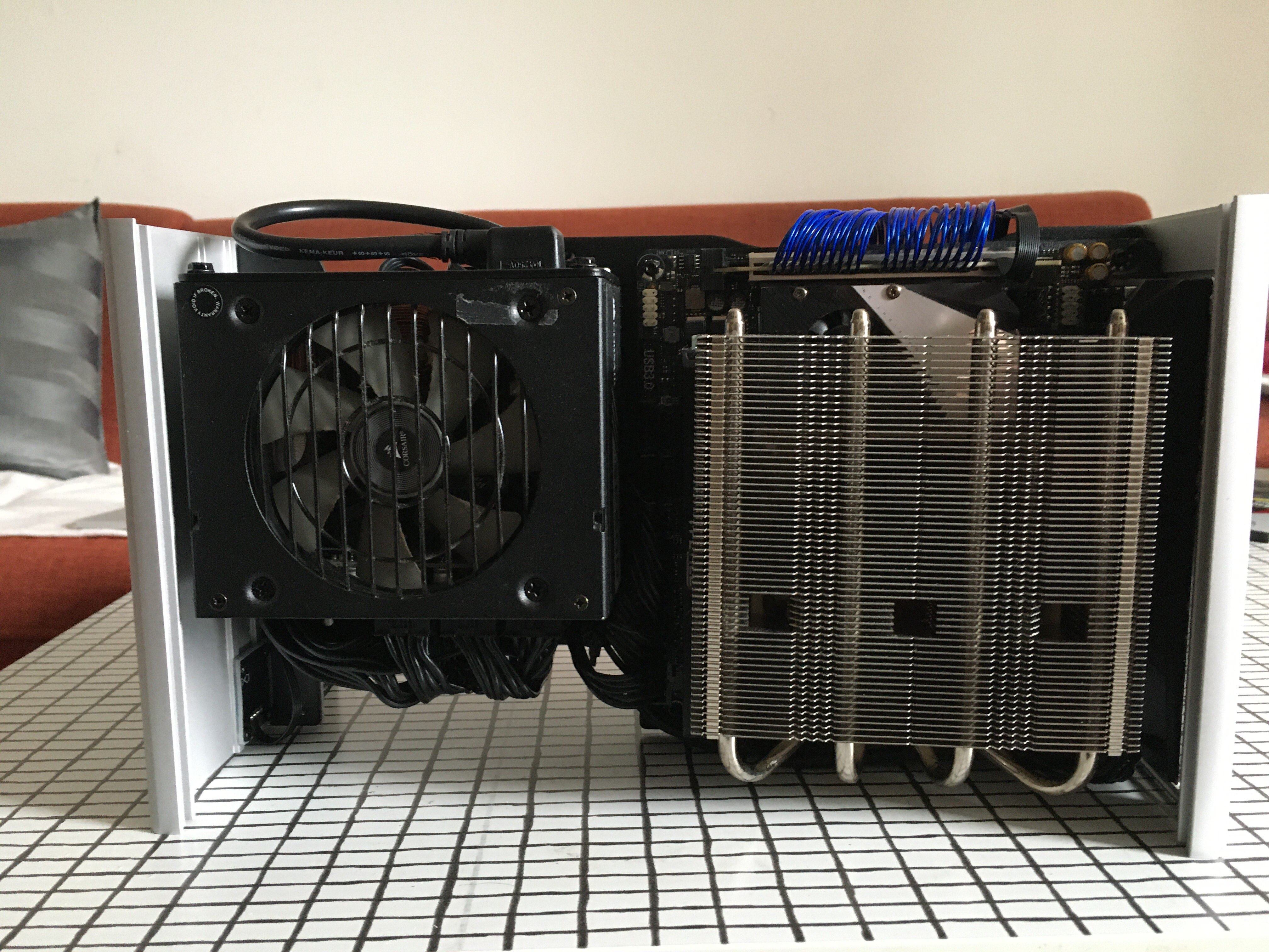

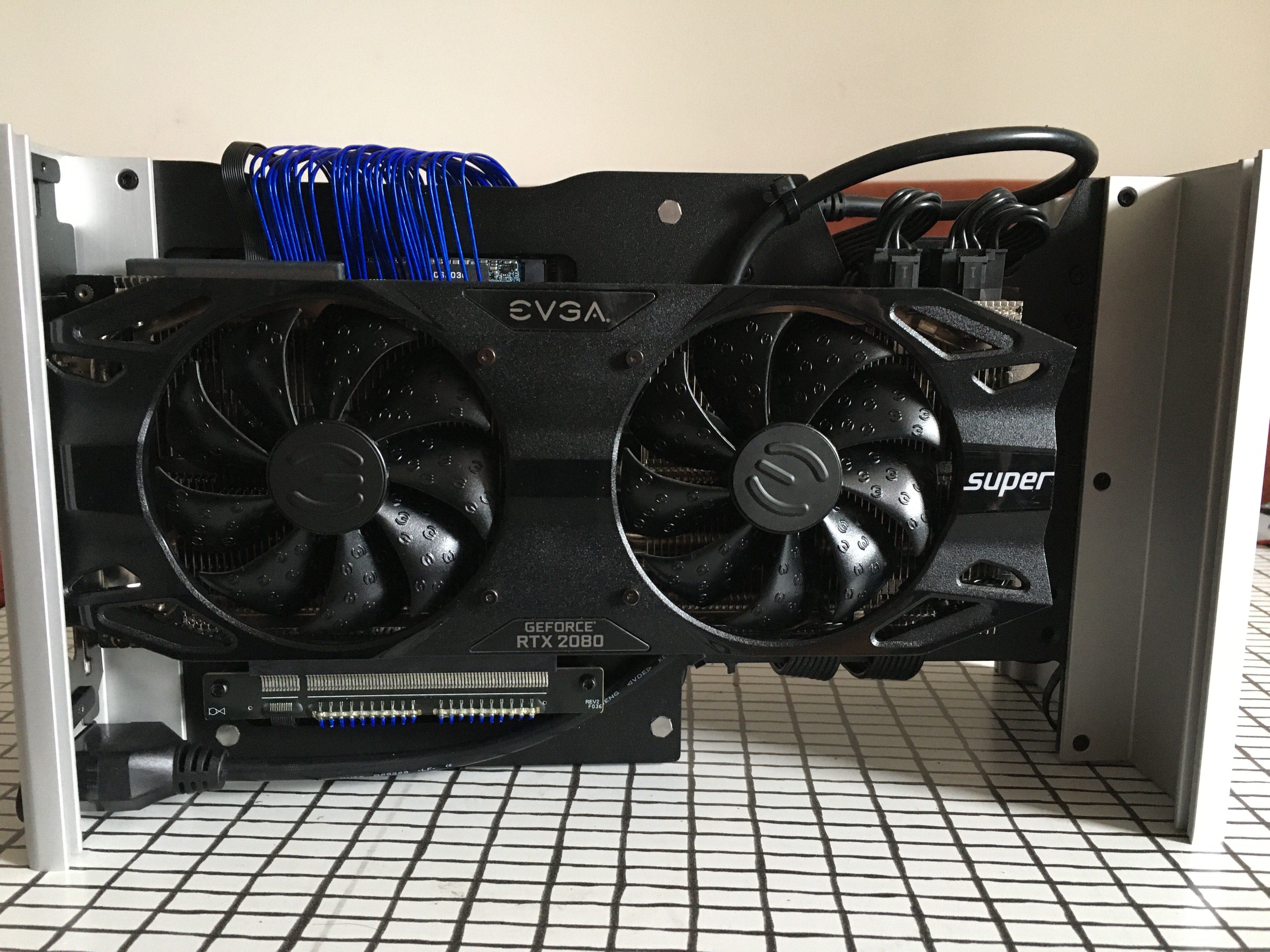

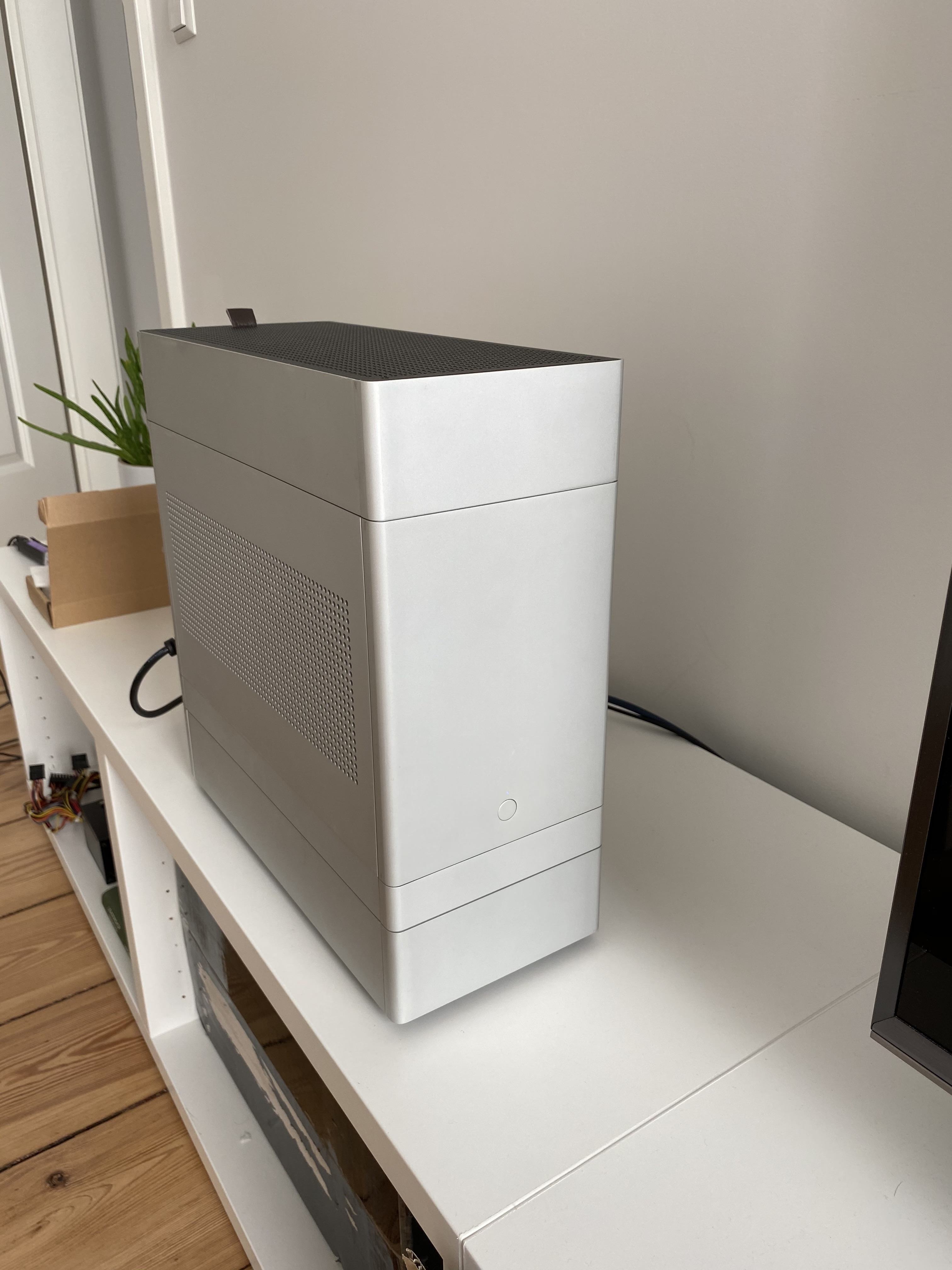

meins kam heute an und hab natürlich gleich losgelegt :)
vorher Streacom DA2 mit wirklichen temperaturproblemen. nacher ghost s1 mk3 und jetzt is weitaus besser. cpu und gpu undervolt natürlich vorausgesetzt.
2080super und nen 3700x

Die GPU musst du weder undervolten noch underclockn, die sollte das im Ghost locker mit kleinem Overclock oder höherem Powertarget schaffen, die Kühlung ist wirklich deutlich besser als in Standardgehäusen :)
