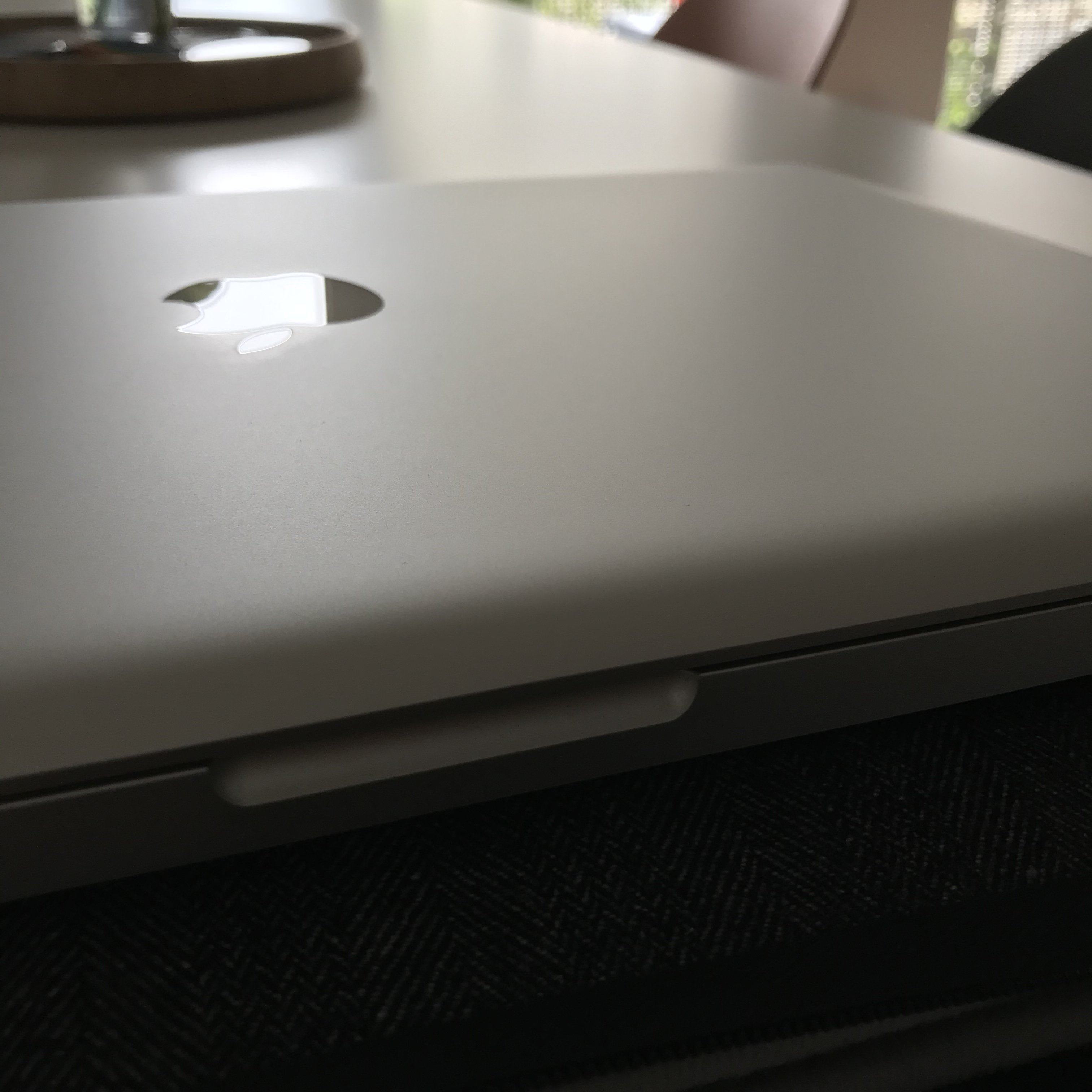

Bezüglich des Posts zur Autosolpolitur für eloxiertes Aluminium:
Funktioniert sehr prima und lässt sich bestens verarbeiten.
Sollte also jemand Fingerabdrücke oder sonstige montagebedingte Verunreinigungen auf dem Case haben, kann Autosol bedenkenlos einsetzen.
Abrasivität ist äußerst minimal bzw. unbedeutend, heißt die Sorge um die Eloxalbeschichtung kann man getrost sein lassen.
Habe dann direkt auch mein 2012er MacBook Pro damit aufbereitet: irre wieviel Siff sich da gelöst hat, optisch wie neu.
Edit:
Hier nochmal ein Foto im extremen Gegenlicht, um das Applelogo herum kann man die minimale nichtgereinigte Fläche erkennen (wir sprechen hier von einem 8 Jahre alten Schinken, welcher mittels einfacher/gängiger Methoden saubergehalten wurde).
Ansonsten keine Wolken, Streifen oder sonstige Rückstände - einfach an die „Anleitung“ halten.
Zum Trockenwischen ein gutes, weiches und sauberes Mikrofaser nehmen.

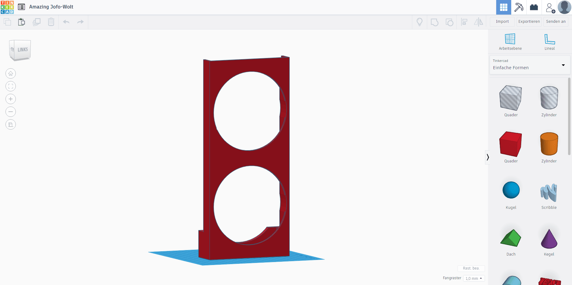

ich würd gern meine graka deshrouden weil mir echt die lüfter aufn sack gehen. leider hat evga die halterungen vom shroud so aa gemacht das ich die lüfter nicht einfach so drauflegen kann. vielleicht kann mir ja jemand hier mit dem neuen shroud helfen bzw mit einer lüfter halterung wo nur die lüfter befestigt erden. ähnlich einer radiatorblende. hab da mal bissl was versucht um es zu veranschaulichen.
gegebenfalls kann man den winkel auch nach unten setzen und die grafikkarte somit voll verkleiden. ich weis noch nicht. ansonsten war gedacht es an den freien plätzen vom netzteil befestigung zu schrauben. was sagt ihr dazu ?!

Ich hab noch einen unbenutzten Custom Fan-Shroud (oben) abzugeben... falls wer interesse hat.
Kennst du den Marktplatz? Ist dir offensichtlich entgangen, da du seit Anfang August den Thread spamst.
Supererfindung für deine Belange und solltest du mit deinen 5000+ posts eigentlich besser wissen! 👍

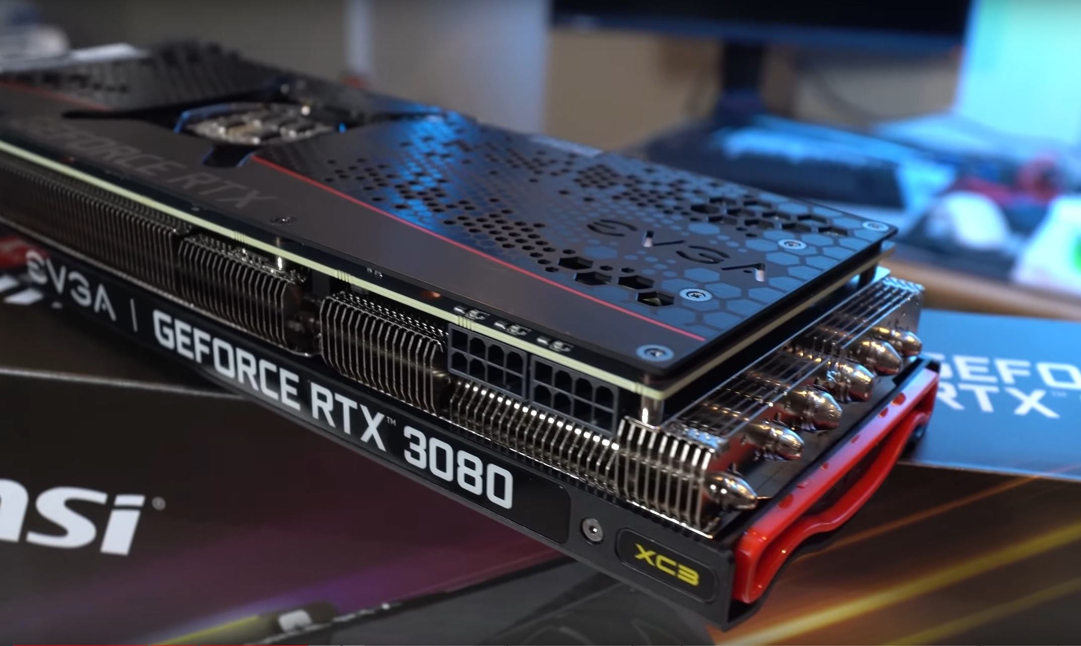

Hier mal ein paar RTX 3080 Infos:
SFX-Netzteil-Tests:
Spoiler: 600W+ klappt, 750W=sorgenfrei
Die 3080 FE passt problemlos rein, allerdings gibts bisher keine Tests bzgl Kühlung/Lautstärke.

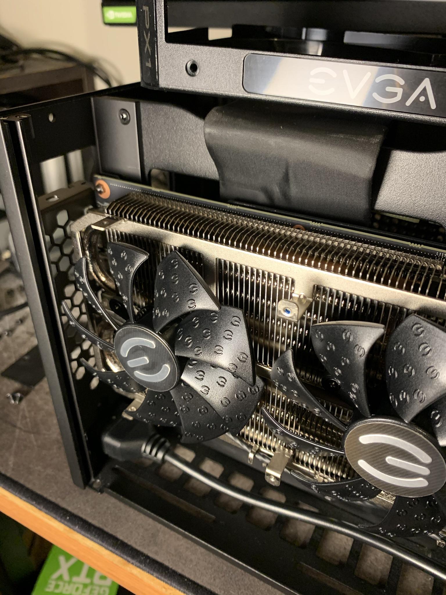

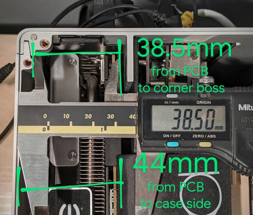

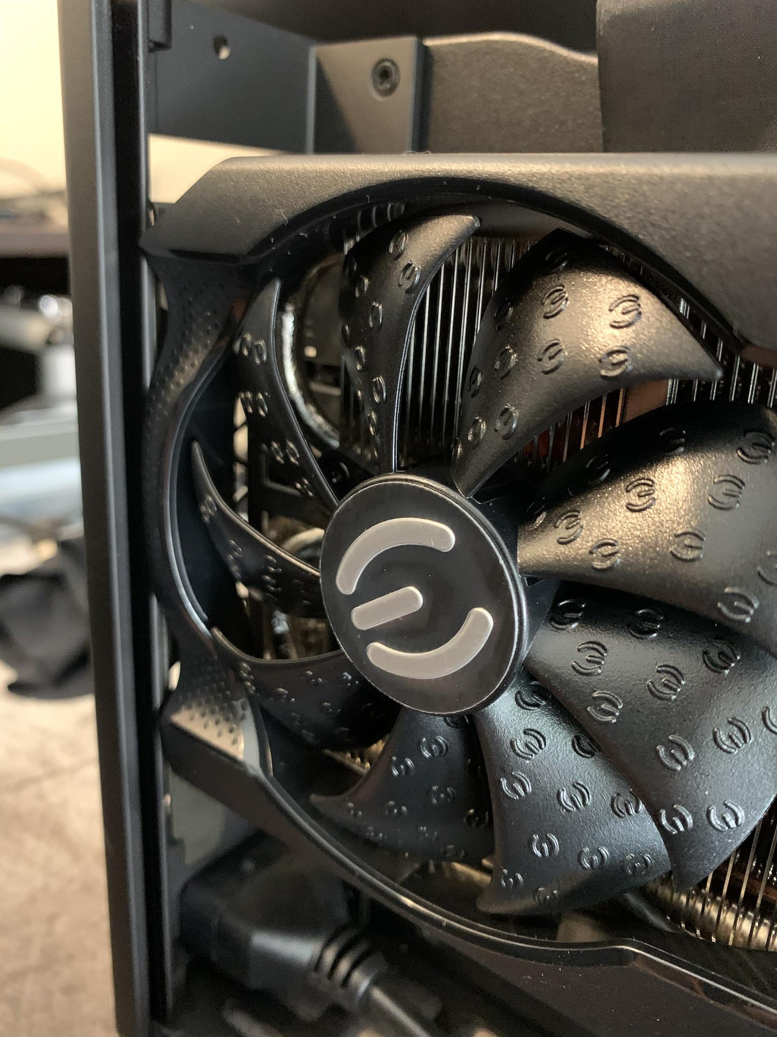

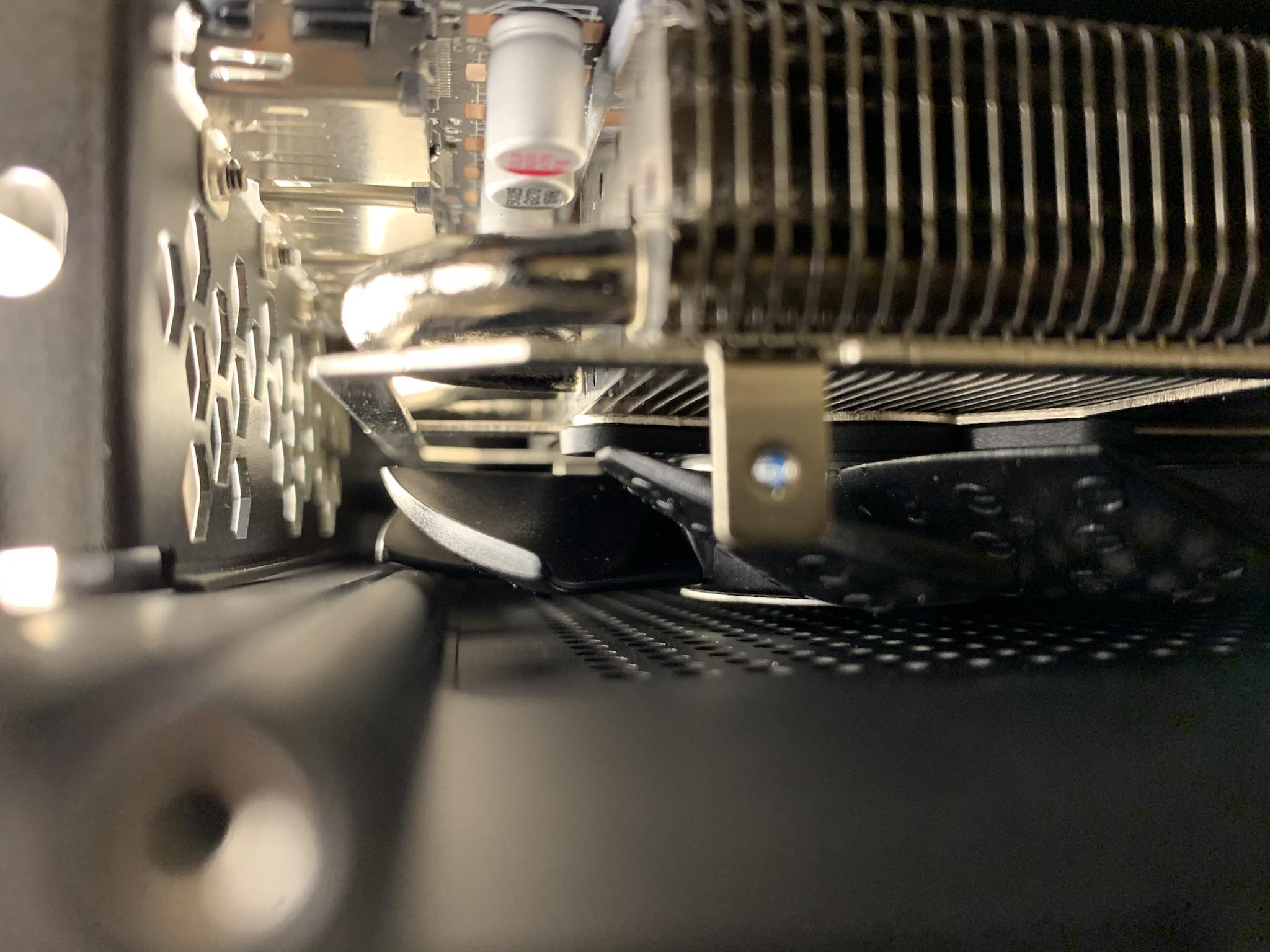

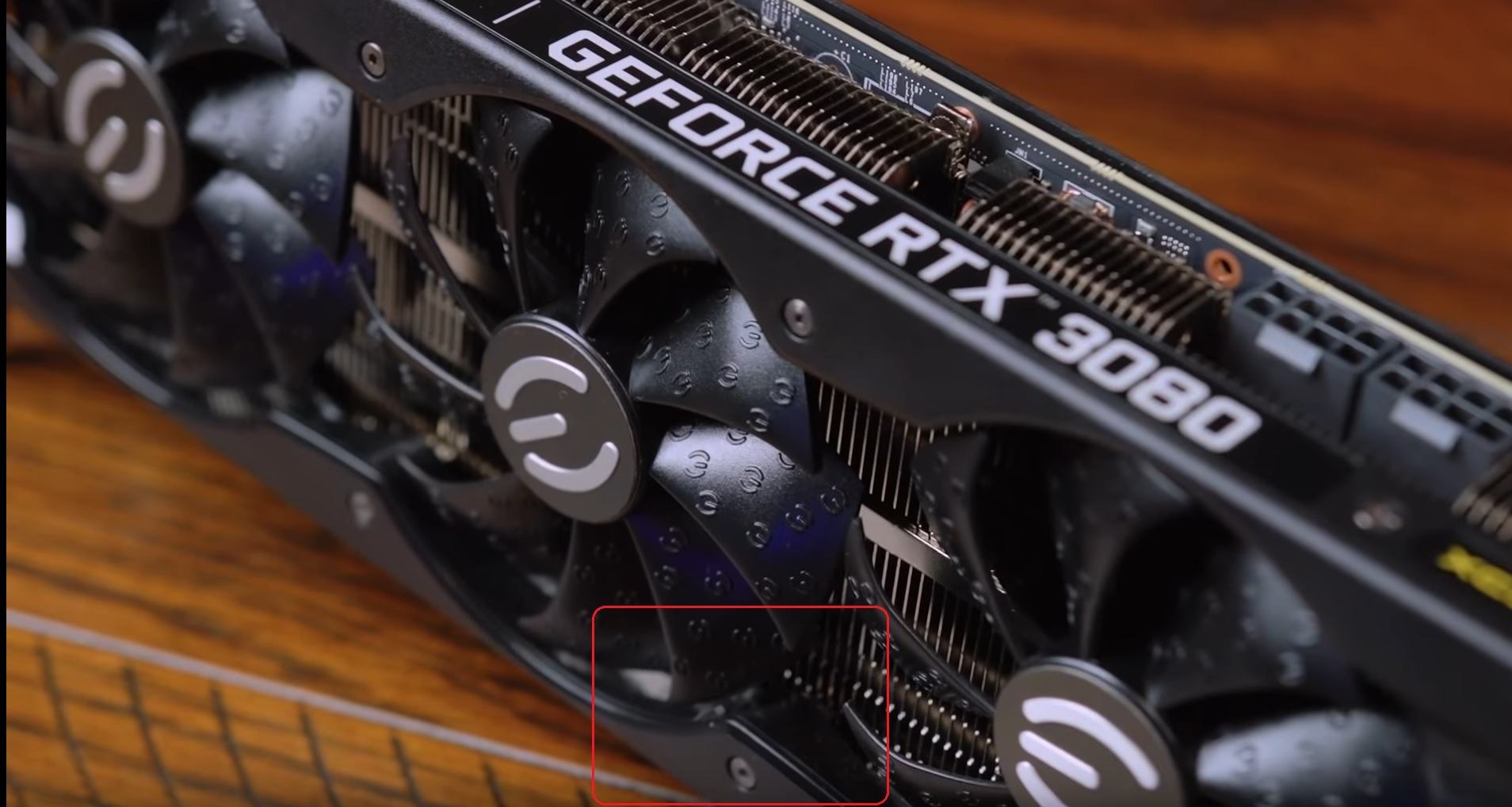

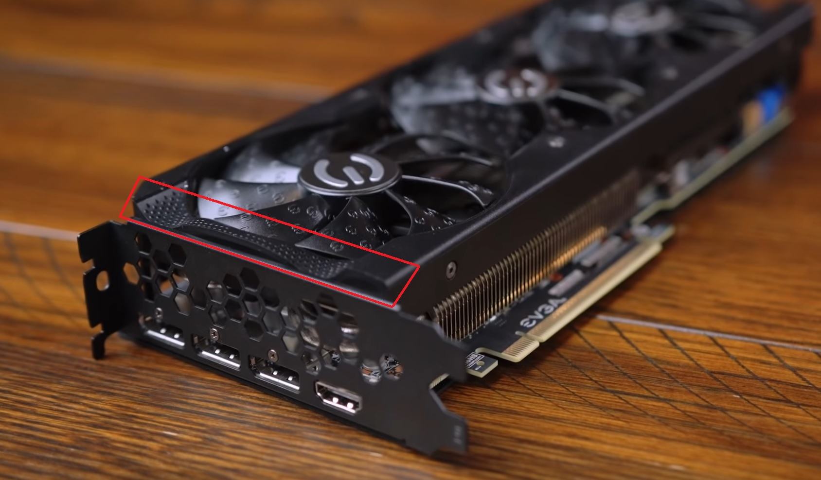

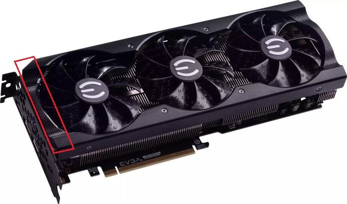

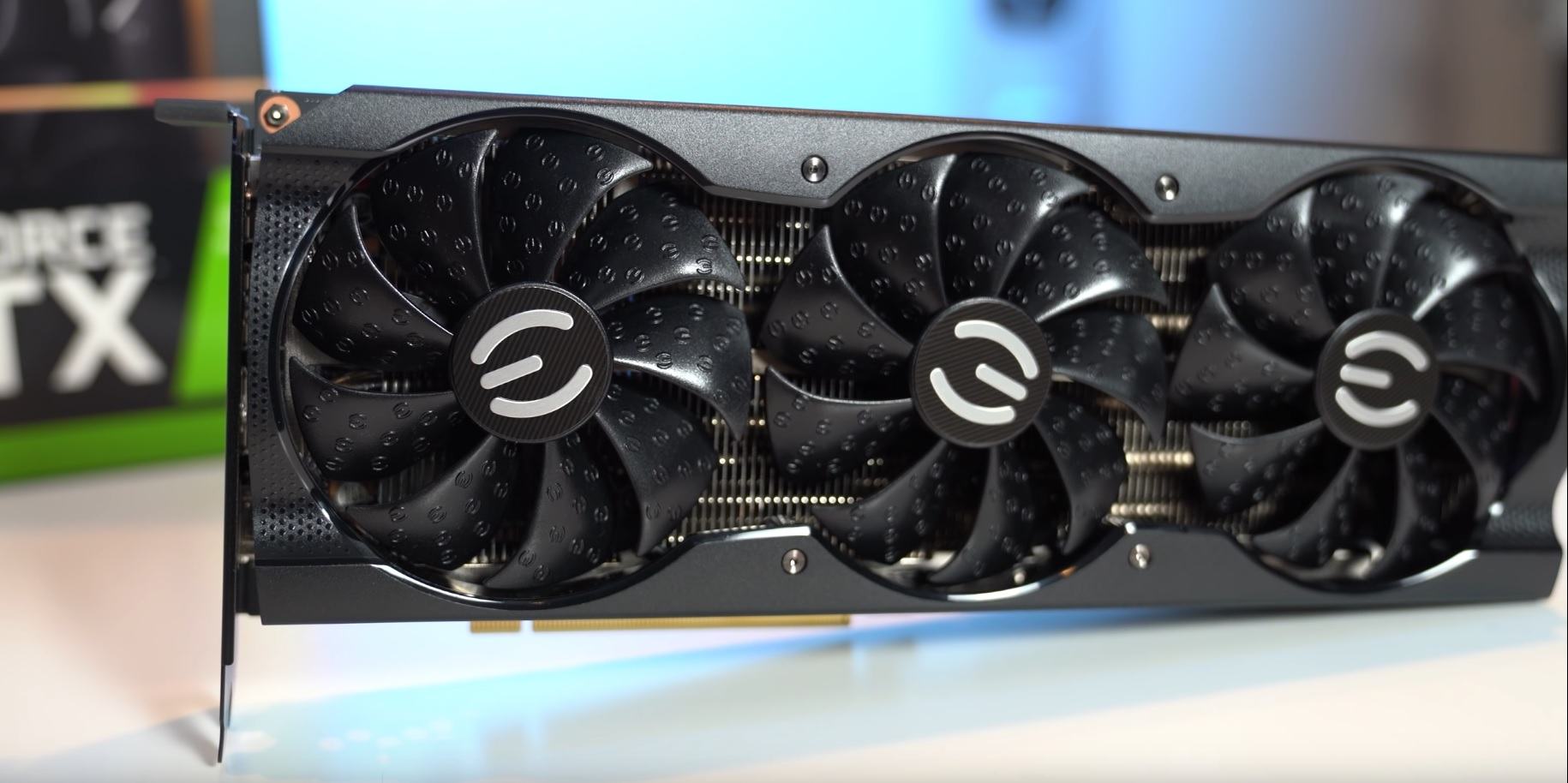

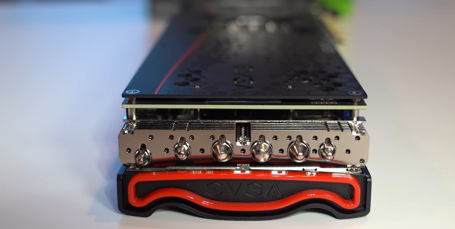

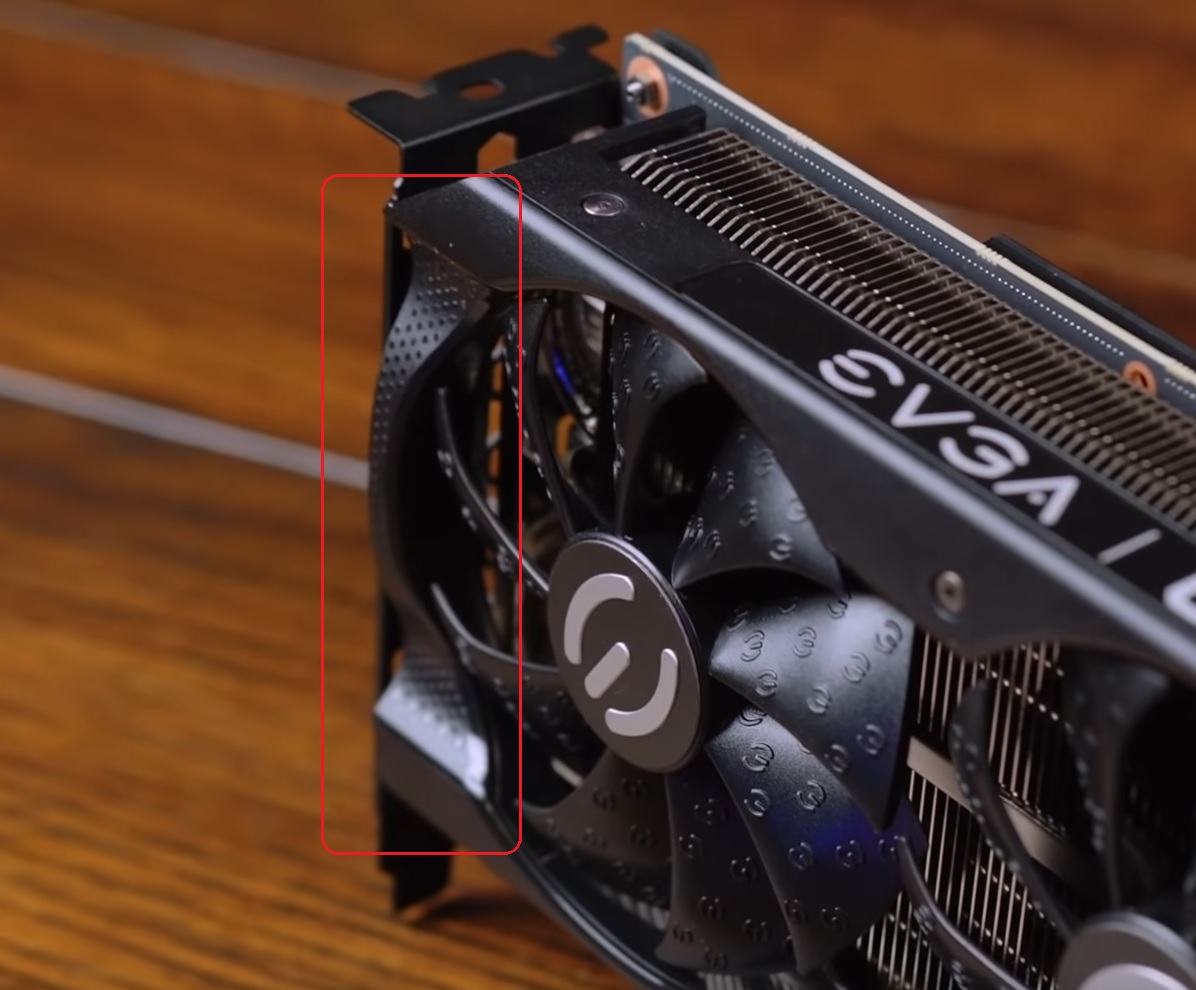

Bzgl Custom-Boards sieht sehr schlecht aus, hier ist der einzige Kandidat wohl die EVGA XC3 Black Gaming (evtl XC3 Gaming/Ultra Gaming). Bedenken gibts hier noch ob der Shroud am Anfang wirklich passt, da dort deutlich weniger Einbauplatz ist, siehe Foto:
Sprich hier müssen wir auf einen Käufer hoffen, der eine der EVGA XC3 abbekommen hat und auch noch Zugriff zu einem Ghost hat. Als Lösung sehe ich hier einfach den Shroud zu entfernen, die Lüfter liegen tiefer und somit sollte der Shroud nur eine optische Relevanz haben.

Abwarten, bis die Karten verfügbar sind werden noch einige Wochen verstreichen. :)

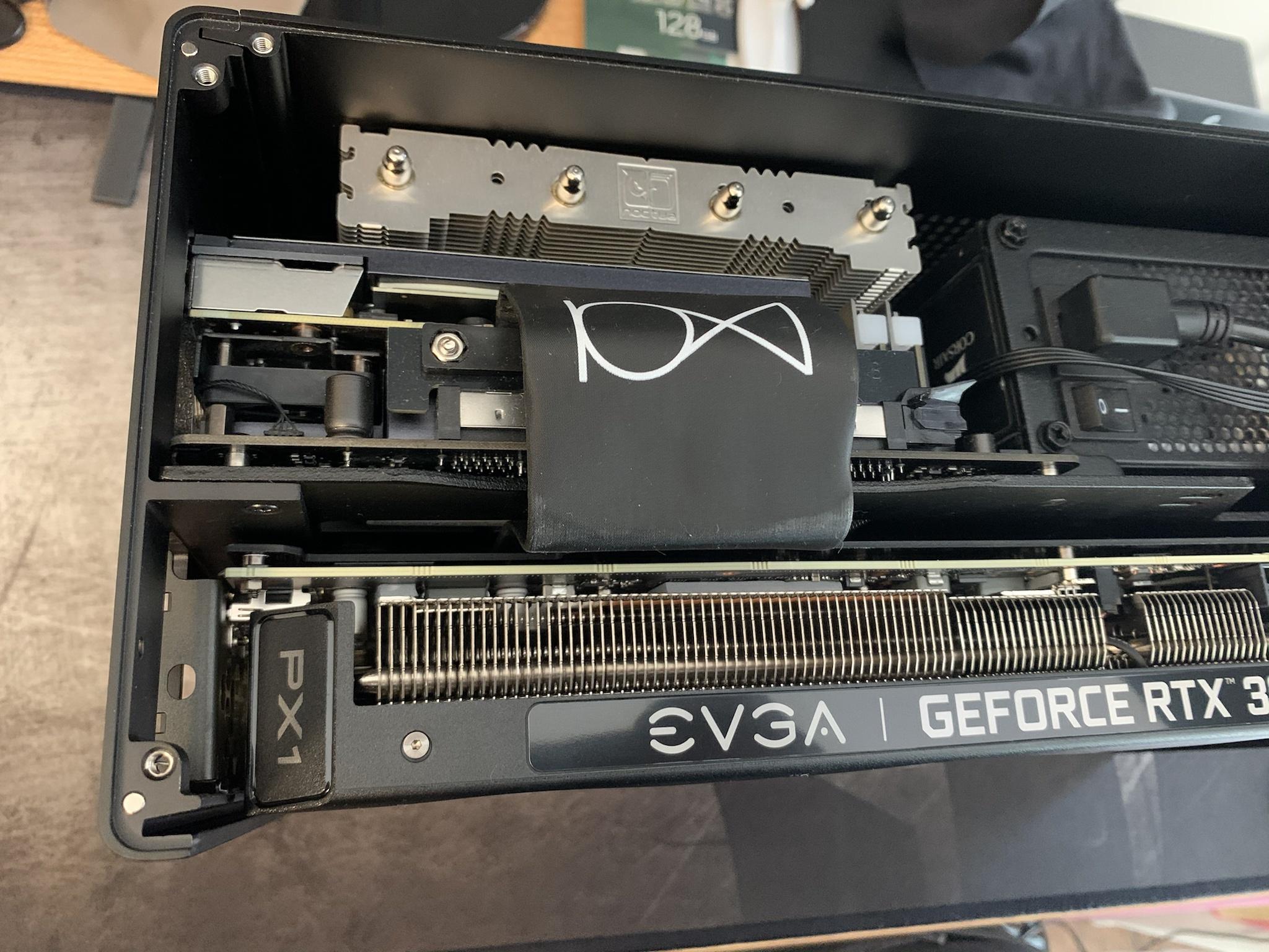

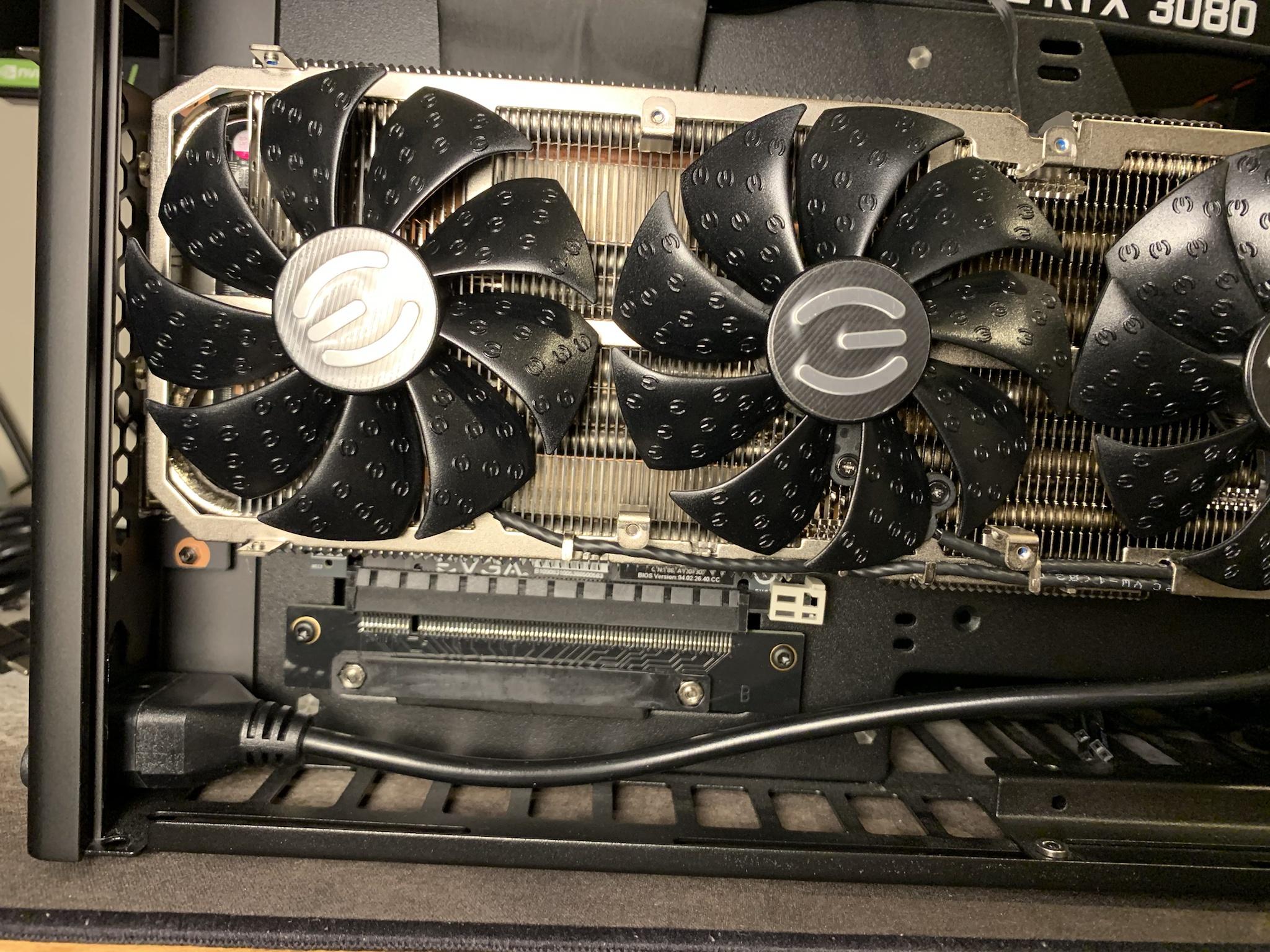

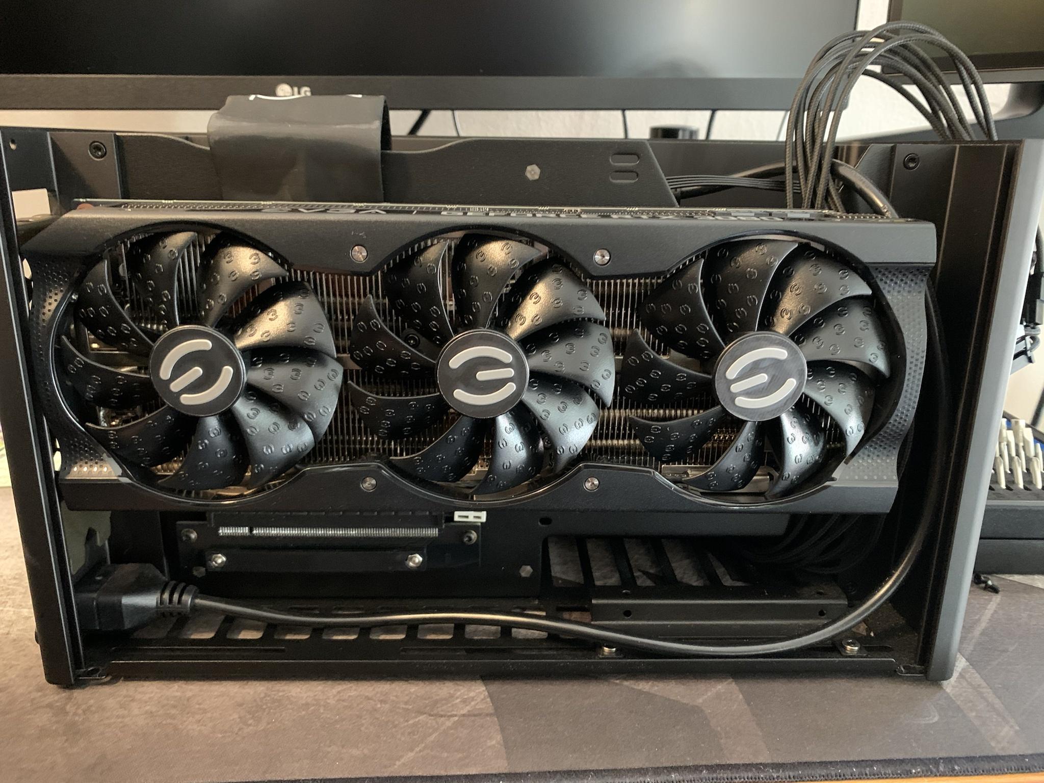

Hier mal erste Bilder eines Nutzers von reddit/louqe mit einer 3080 XC3 Ultra:
mit Shroud:
ohne Shroud:
Als Fazit muss man dann leider sagen, für jemanden der hier nicht "Basteln" will kommt dann nur die 3080 FE infrage. Ich sehe hier noch die Möglichkeit, vom Seitenteil die dicken Stellen einfach wegzufräsen (haben keine tragende Funktion) und somit auf eine verwendbare Einbautiefe zu kommen. Das sollte dann dem linken Lüfter wieder Spielraum geben.
mit Shroud:
Anhang anzeigen 534348 Anhang anzeigen 534349 Anhang anzeigen 534350
ohne Shroud:
Anhang anzeigen 534351 Anhang anzeigen 534352 Anhang anzeigen 534353

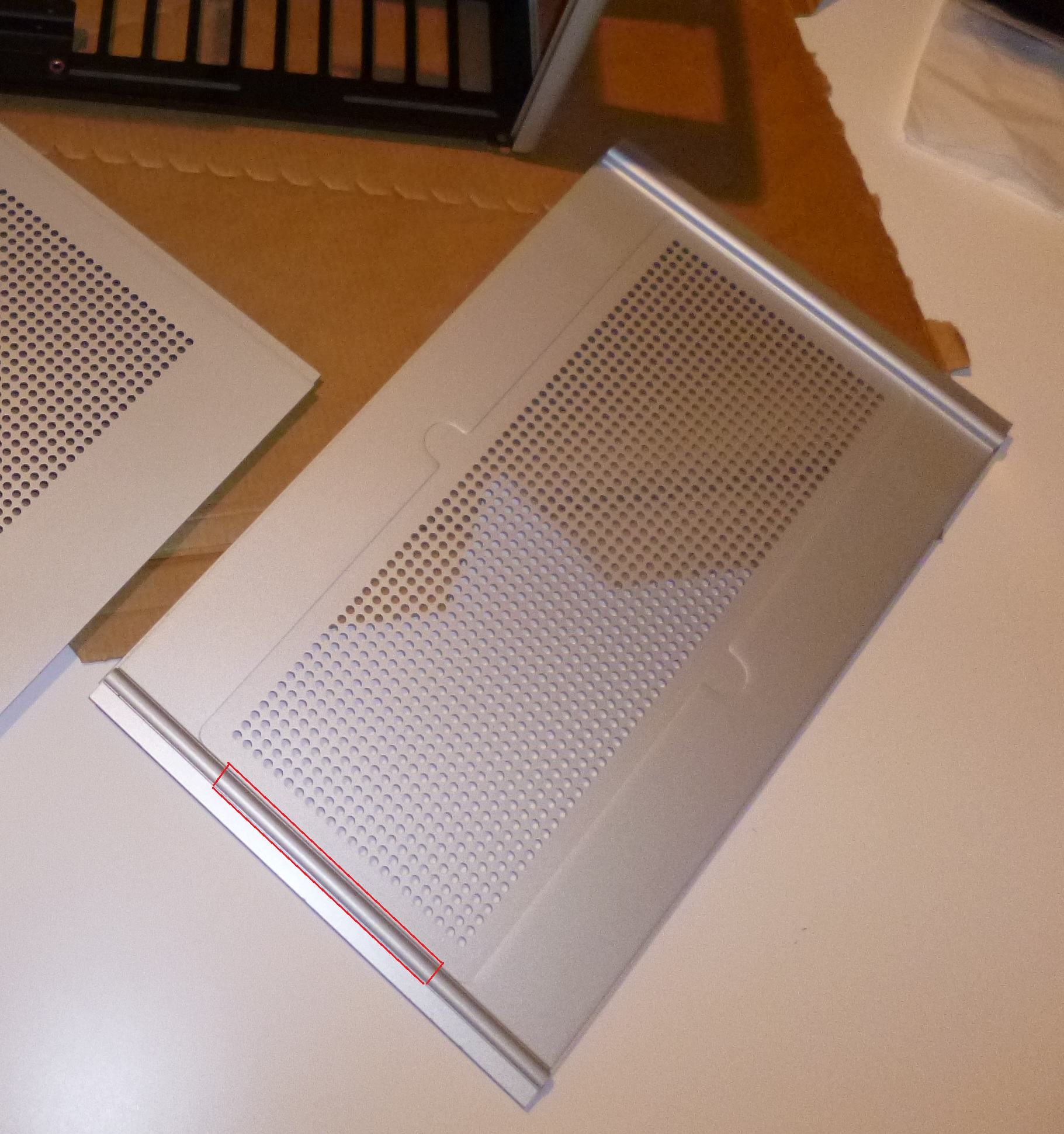

Nah es wird doch keine relevante Optik geändert, nur sowas hier:
Was rot umrandet ist wird einfach flach weggefräst und damit müsste alles passen. Das Reinschieben des Seitenteils sollte auch klappen, da der Lüfter ja mitdreht :)
Hier gibts auch noch ein Lösung ohne Fräsen, da hat jmd einen "Abstandshalter" an die Shroudhalter gesetzt und drückt so die Karte mehr nach innen:

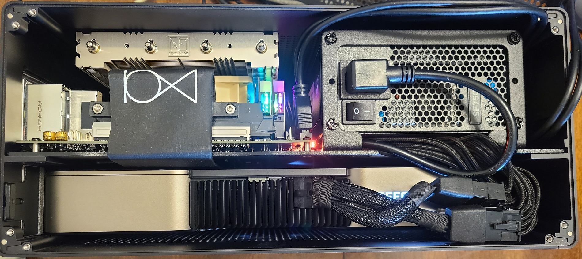

Für alle die noch mitlesen, hab mitlerweile eine EVGA 3080 XC3 Ultra inkl. Backplate in das Ghost S1 reinbekommen, allerdings ohne den Shroud. Es waren keinerlei Schleif- oder Fräsarbeiten nötig. Genutzt hab ich das Anpress-mod. Als Netzteil löst ein Corsair SF750 mein altes SF450 ab. Fotos, Benchmarks und sonstige Messungen werd ich die Tage auf meiner builds.gg Seite hinzufügen.
Fotos und Beschreibung sind nun aktuell auf meiner builds.gg Seite. Ein Video bzgl. Lautstärke werd ich demnächst auch noch hinzufügen, der erste Versuch war leider durch zuviele Hintergrundgeräusche nicht brauchbar :(
