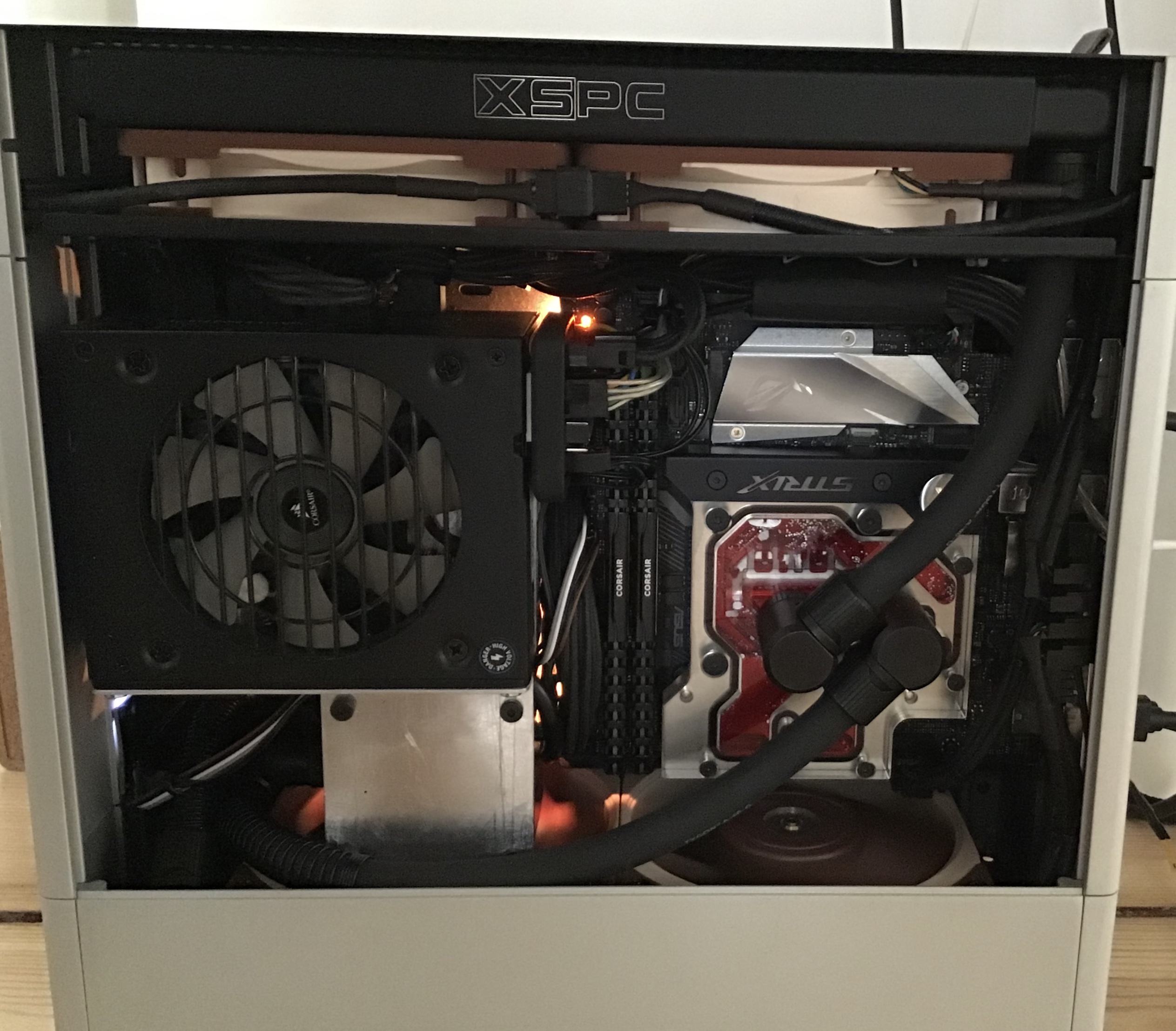

Edit: Noch ein Alibi-Foto vom eingebauten Zustand.
@Datanette
Feinster Ghettomod! ❤

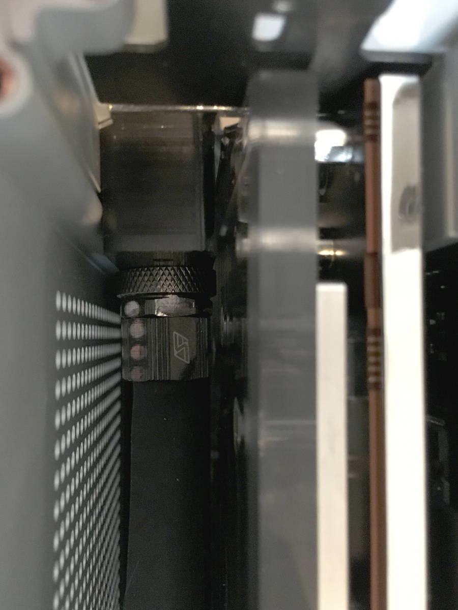

sagt mal. hat jemand von euch jetzt nen mora dranhängen ? würd mich interessieren wie ihr das mit der schlauchführung nach draussen gelöst habt :d
Die einfachste, reversible Lösung ist die Schläuche einfach hinten über der Graka nach draußen zu führen.
Ich habe es mit der Slotblende/Gehäusedurchführung von Alphacool gelöst.

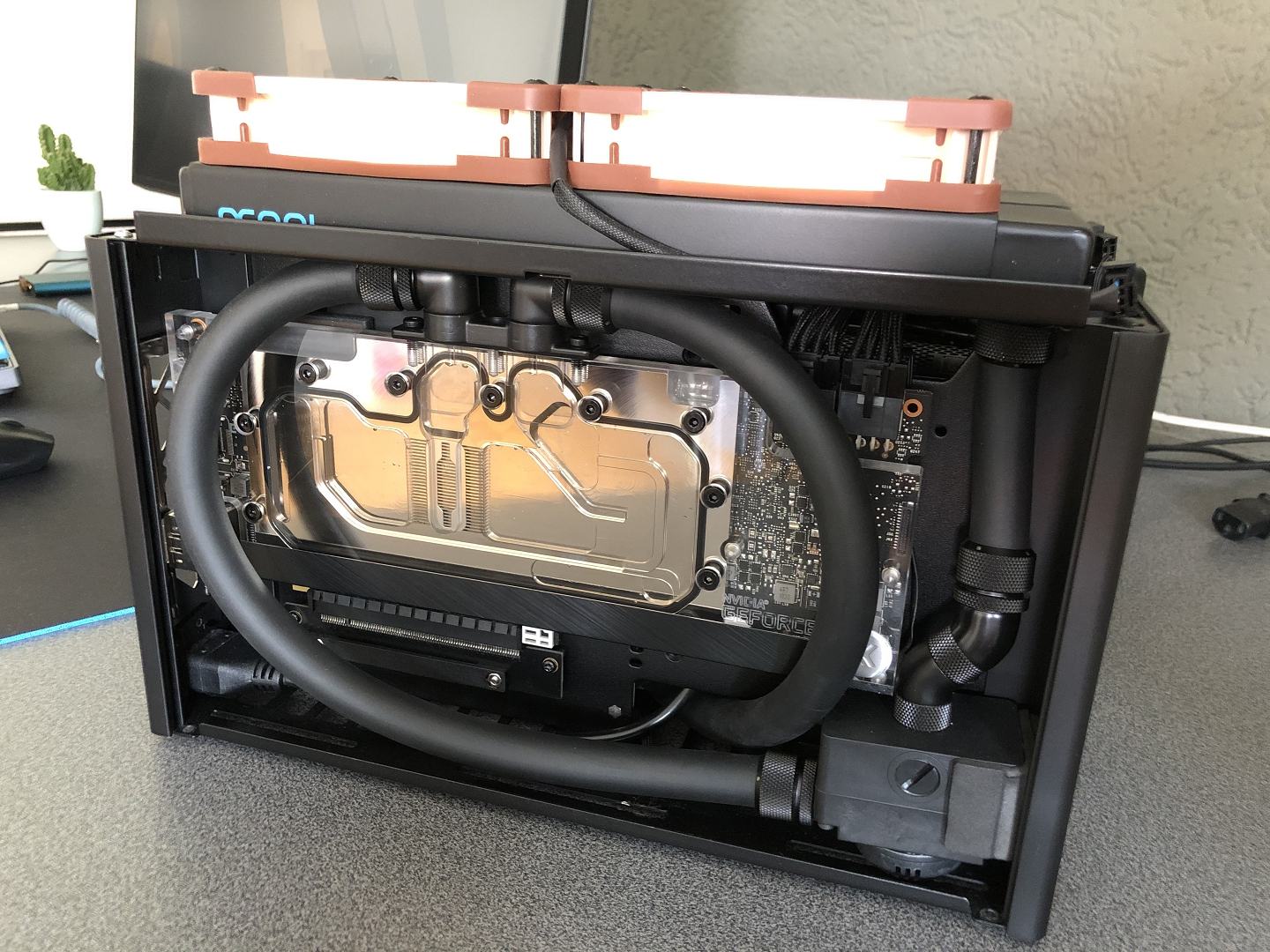

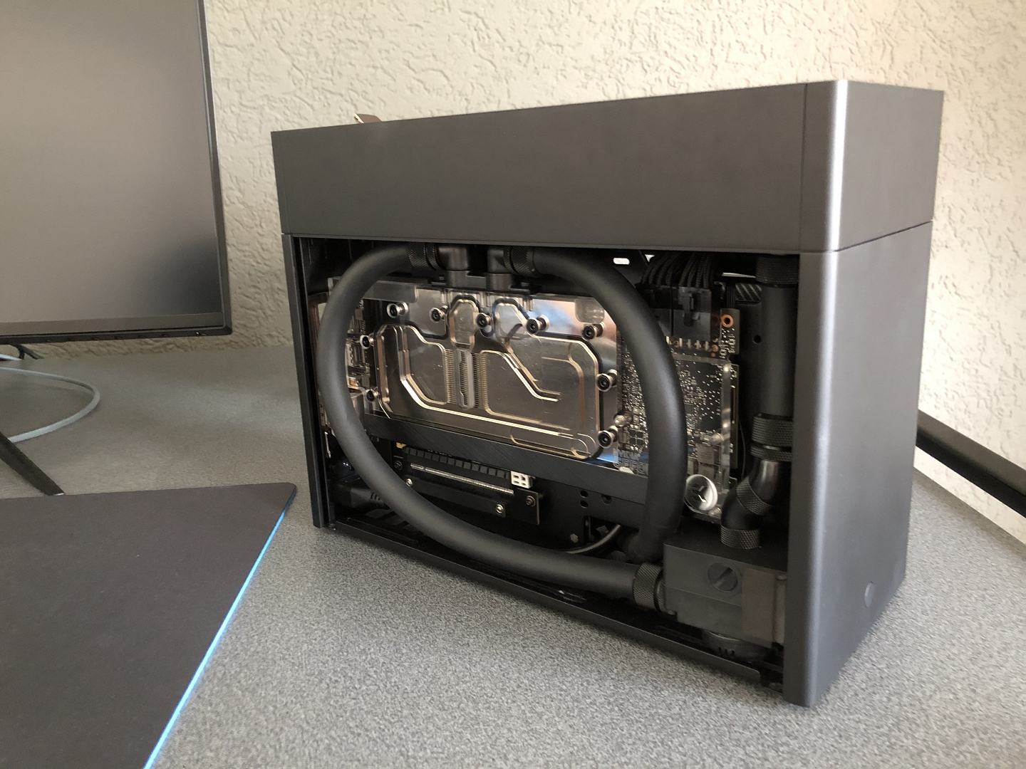

Nach über einem Jahr Luftkühlung wollte ich doch mal den Umbau auf Wakü versuchen. Bezgl. der Temps profitiert a.e. die 2080Ti. Die war luftgekühlt, trotz undervolting kaum zu bändigen. Am Ende ist das System unter Last auch deutlich leiser. Unter Vollast (prime + superposition) laufen die beiden 15mm noctuas aber trotzdem mit 1800/min und der 3700X wird 80°C heiß. Vermutlich aufgrund der hohen Wasssertemp (die Schläuche sind mehr als handwarm...). Die RTX bleibt bei max. 65°C - unter Lukü war die zumindest im Sommer regelmässig im Templimit.
Zusammenfassend ist ein einzelner 240er Radi mit dem Abführen der Verlustleistung einer 2080Ti und eines 3700X wohl am Rande der Überforderung;)

Die 15er hatte ich noch hier und darüberhinaus sollte der Umbau so etwas wie ein Testlauf für das noch kompakter FormD-T1 werden. In diesem Case würden nur 15er und der ebenfalls verbaude Alphacool 25mm Radi passen. Vielleicht wart ich aber aufs Dan-C4.
Der Eisbär sagt nichts... Der läuft mit seinen 2600/min und macht damit wenig Durchfluss (wenn man dem zaghaften Sprundeln in dem zum Befüllen temporär zwischengeschaltetem Ausgleichsbeälter glauben schenken kann). Monitoringmöglichkeiten hat das Teil leider nicht. Ich habe hier zwar noch das gesamte aquacomputer aquaero + mps flow Monitoring aus Zeiten vor dem SFF-Wahn rumliegen, aber es ist einfach kein Platz.
Überzeugt bin ich von der Alphacool Kühler/Pumpenkombo nicht. Die ist 100% AIO. Vielleicht doch ein Swifttech Apogee drive II. Aber die DDC benötigt eben 12V-Molex, was wieder mehr Kabel bedeuten würde. Und ob Durchfluss die Temps senkt glaube ich, aber eben auch nicht. Ich denke es fehlt einfach Radiatorfläche.
Mit 50-55°C Wasser unter Systemvolllast liegst Du ganz gut, schätze ich.
Aktuell sind die Lüfter in pull-Konfiguration (also Frischluft ins Gehäuse) montiert. Bin mir diesbezgl. auch noch nicht so sicher...
Verlustleitung habe ich nicht überprüft. Der 3700X läuft stock, die 2080 mit undervolted curve und Speicher bei 7600MHz, PT 100%. Damit sind es mit Sicherheit übner 300Watt. Was mich unter Luft immer genervt hat, war die 2080Ti mit teils >80°C und 2 Lüftern mit 2500/min. Dafür läuft jetzt die CPU heisser als unter Luft...
Mein System unter Luft ist auf Seite 5 dieses Threads noch mit Ryzen 2700 zu finden. Irgendwo hab ixh noch was zum 3700X auf X570 gepostet. Das war mit dem NH-12S gerade noch okay.
Tja, zur Dichtigkeit... Bisher ist alles okay;) Ein bisschen Luft bleibt immer im System, dennoch muss ich zugeben die Temperaturschwankungen sind sicher größer als bei einer fullsize Wakü.
Ich sehe das als Experiment. Villeicht wäre ein Dan-C4 mit einen Triple Slot 2080Ti-Nachfolger eine Option. Das FormD erlaubt zwar triple-slot Grakas aber dann ist kein vernünftiger CPU Kühler mehr drin.
Das System muss eben möglichst klein sein, denn es pendelt in einer Kameratasche zwischen zwei Wohnungen.
Das Material sollte bis 65°C halten (Mehr würde ich dem PMMA nicht zumuten wollen), aber keine Ahnung was in der Pumpenkombi verbaut ist. Die DDC- sowie D5-Pumpen geben 60°C als maximale Arbeitstemperatur an, kann mir nicht vorstellen, dass dies bei der Alphacool anders ausschaut.
Sollte daher im Rahmen sein.
Als ersten Schritt würde ich die CPU mal undervolten, dass dürfte einiges bringen. Habe zwischen Stock und meinen aktuellen 4GHz All-Core und 1,066V ca. 15 - 20 Grad Unterschied und unter Last derzeit max. 66° mit einem Blackridge + 12x15 Noctua Luftkühler

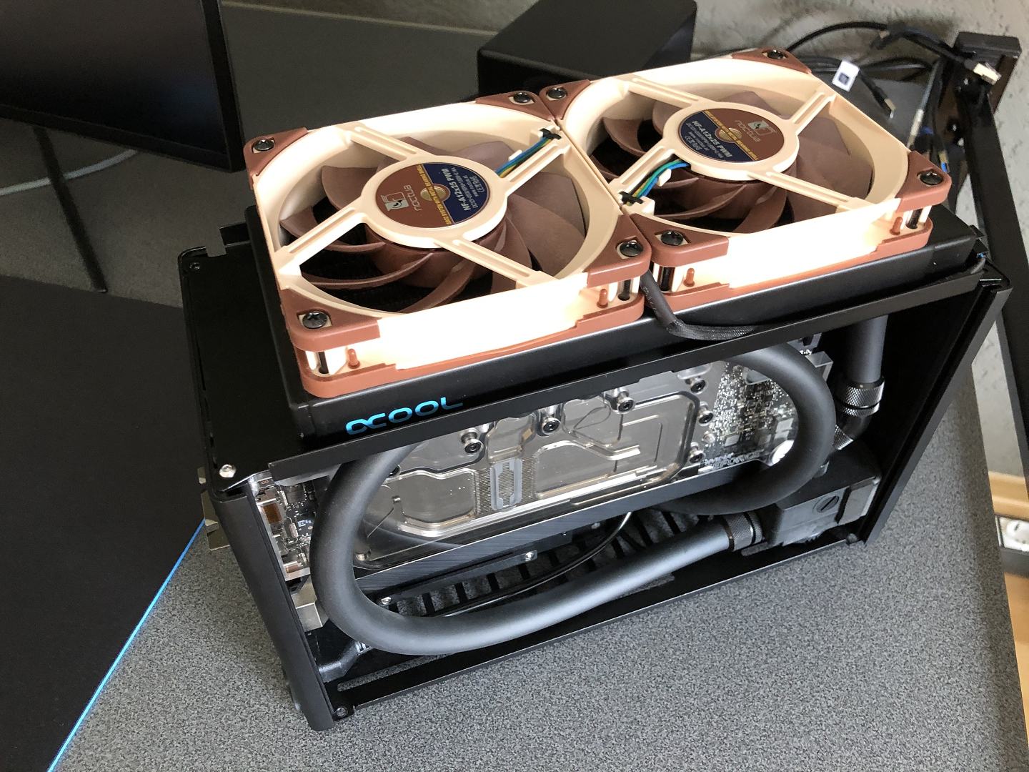

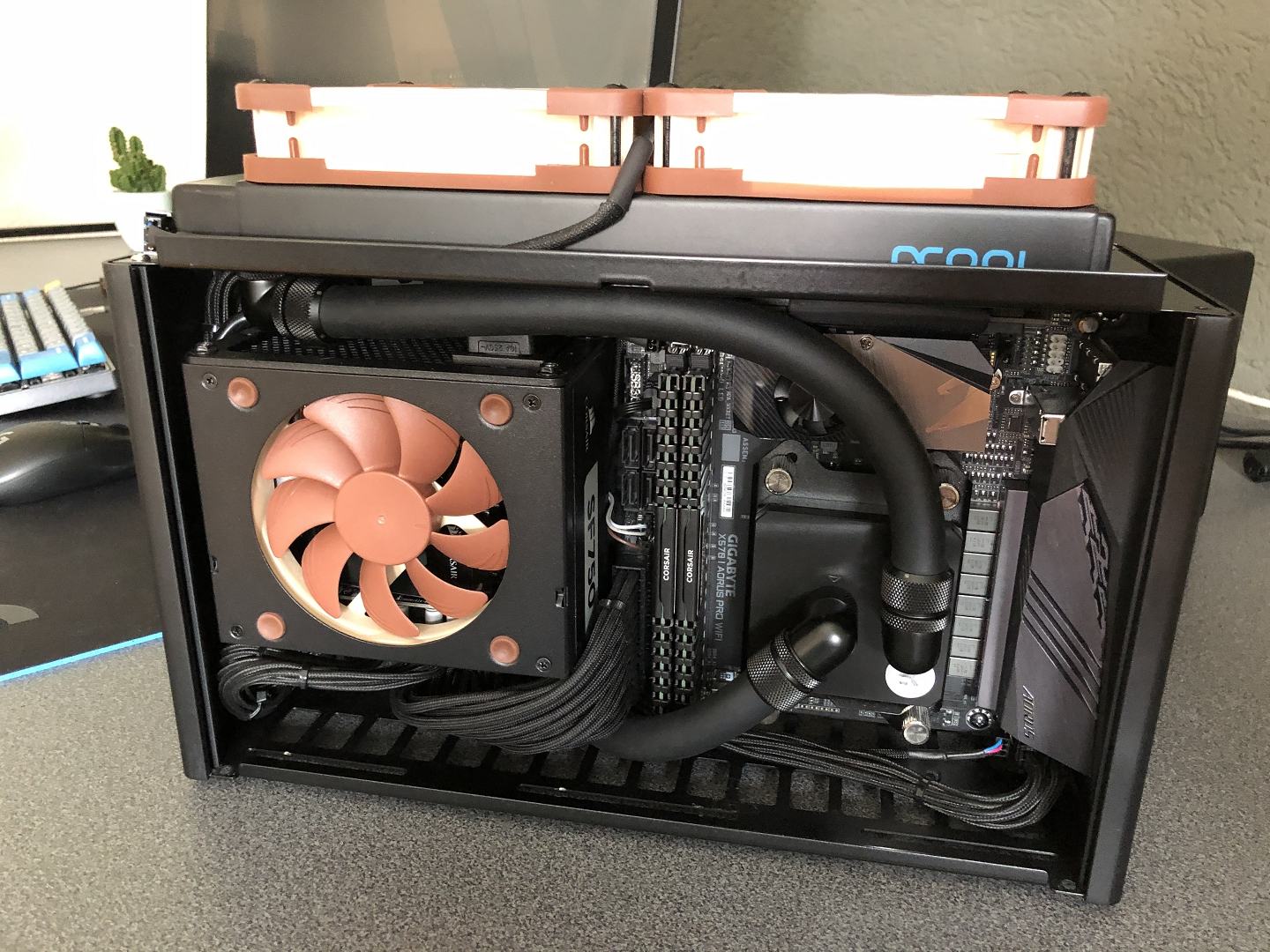

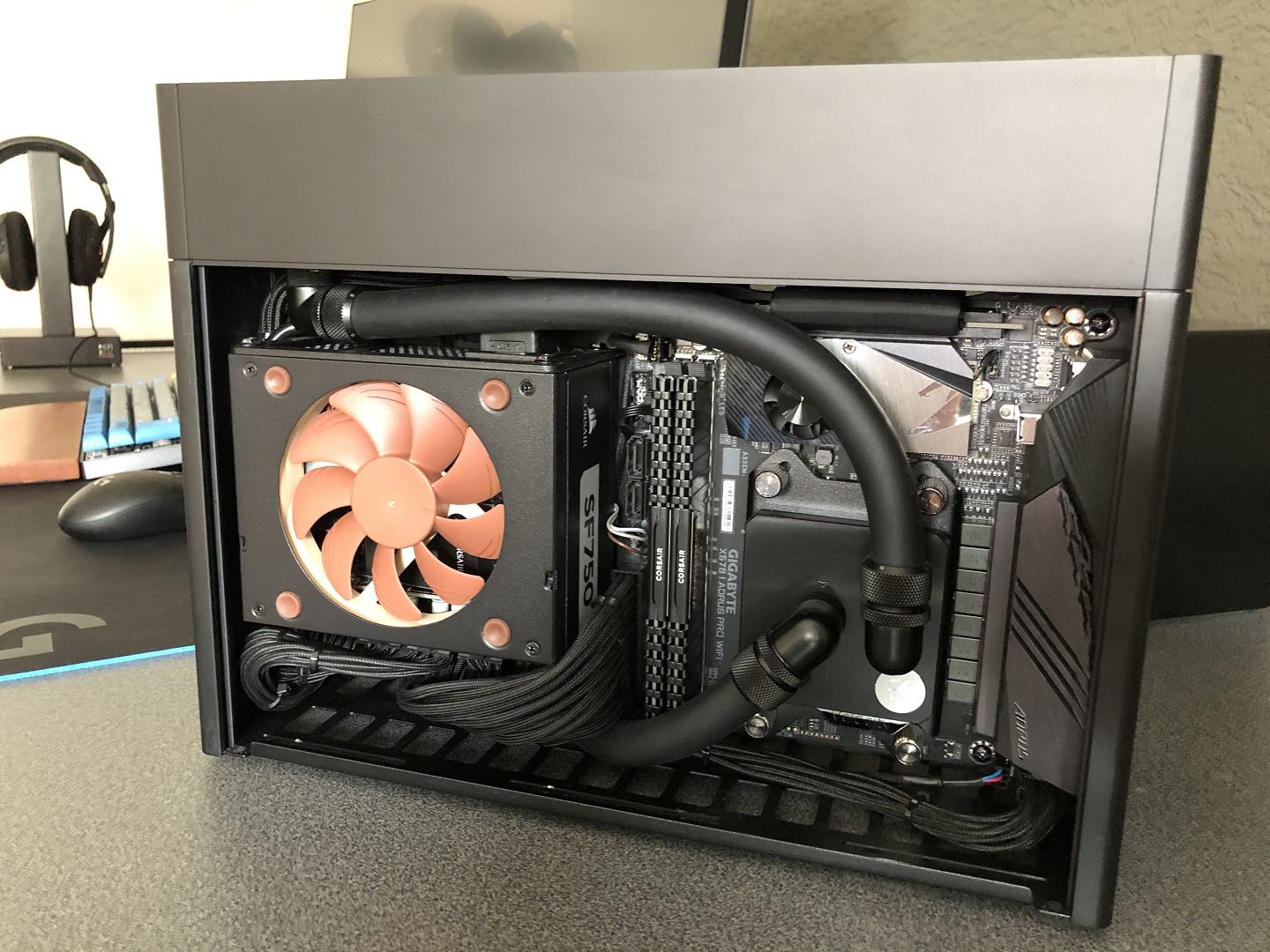

Dedizierte Pumpe (AC DC-LT 2600 + Eisstation 40) für mehr Durchfluss im Vergleich zur Eisbaer (Solo), EKWB CPU Block und 25mm Lüfter. Insgesamt deutlich bessere Temps. 3700X Stock nicht mehr über 80°C und die 2080Ti mit 0,875V Curve und 1845MHz Core und 8000MHz Vram um 55°C. Zu allem Überfluss auch noch leiser als mit den Slim Fans. Bleibt erstmal so;)
