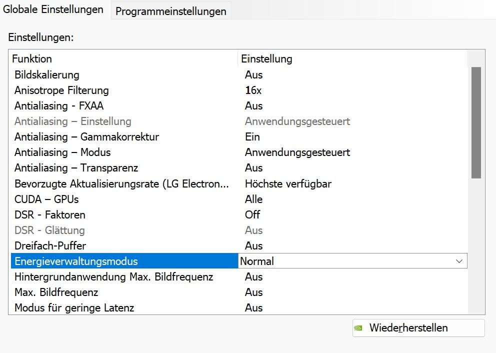

Jemand ne Idee warum ich im Idle 55 W habe mit meiner Tuf?
Im Idle liegen 2565 mhz bei 0,965V an???

Liegt an amd . Der PCI E taktet nicht auf 1.1 runter im IDLE . Kannst aber mal das VBios Update mal machen . Ka ob das hilft , aber schadet eh nicht . Ansonsten wenn es nicht besser wird auf Mainboard BIOS warten .
Das war ein Bug in einem der letzten Treiber (weiß nicht mehr genau, welcher das war). Die Karte bleibt nach dem spielen im 3D-Leistungsprofil stecken. Im aktuellsten 526.98 ist dieser Bug behoben.
Den hab ich ja drauf den Treiber !
Mal weiter beobachten nach dem ich RBar aktiviert habe funktioniert es irgendwie und die Karte ist bei 12 W rum .
Werd das Mal beobachten wegen nach dem Spielen!
