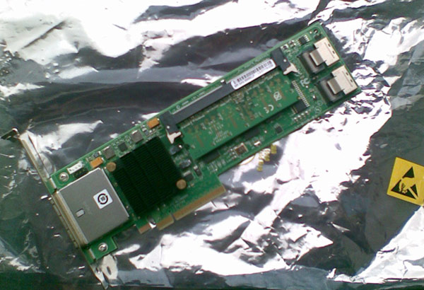

sind das die kabel, die an einen Perc 5/e angeschlossen werden?

die kabel für den Perc 5e sehen so aus (gibt auch andere, aber die machen dann keine extra slotblenden etc. für nen anschlusstest also bestens geeignet):
http://item.taobao.com/auction/item_detail-0db2-dbb03ce63719e2271fb13c45fb693037.htm
das von pajaa ist für nen 8344ELP/8888ELP gedacht.
btw: vollbestückung mit 2x1GB +2x2GB, 2x Perc@LSI mit pinmod läuft derzeit bei mir ohne probs![]()
