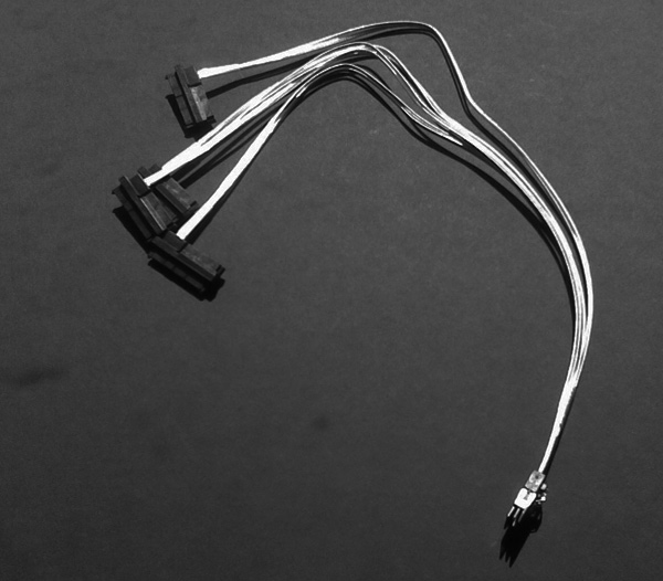

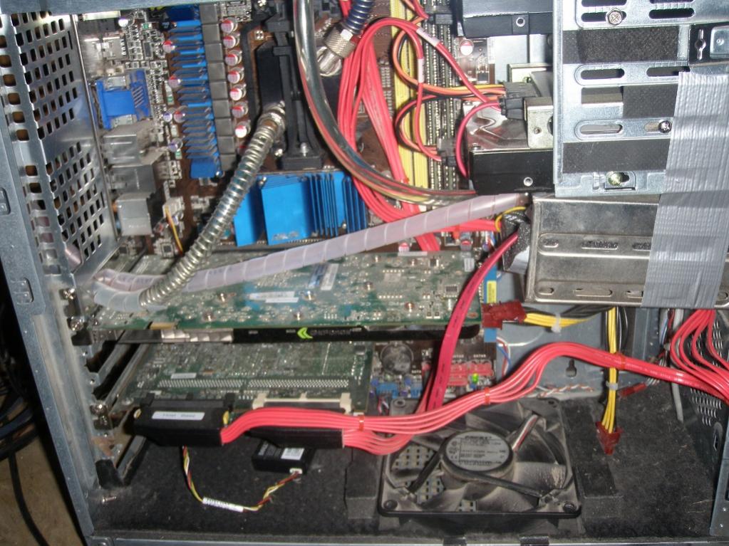

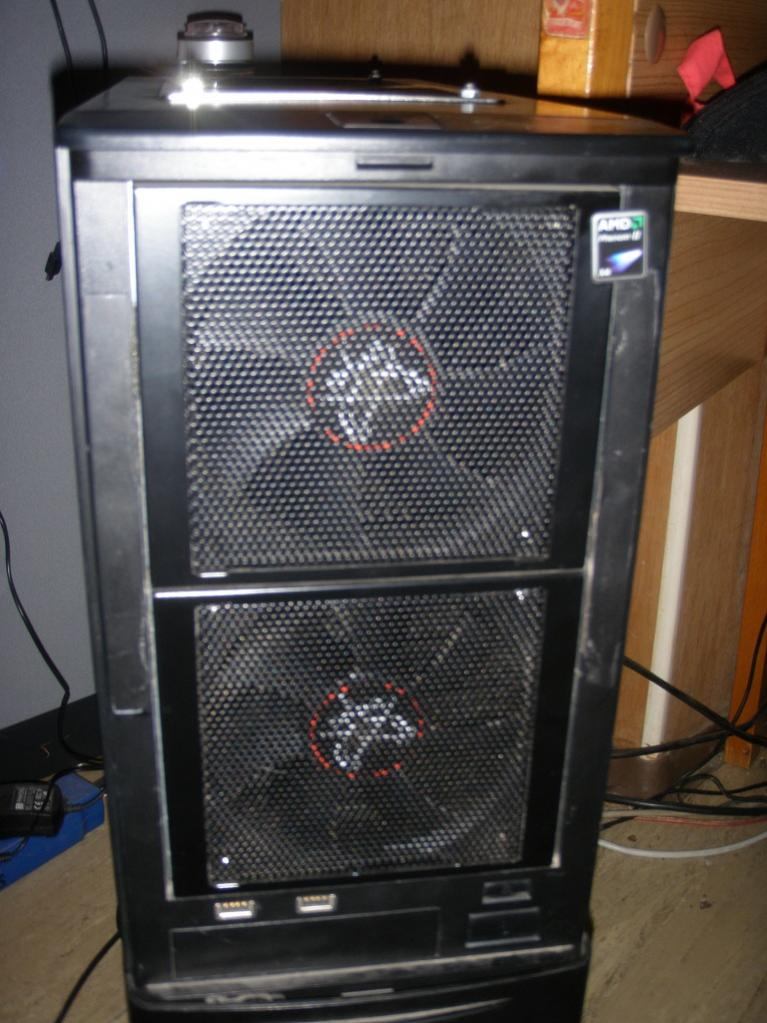

mal 2 Bilder mit eingefügt die meine Kabel zeigen. Hab gewinkelte SAS-SATA Kabel, die sind auch wirklich gut lang mit 1m. Selbst in meinem Bigtower ST11 wäre ein vernüftiges Kabelmanagement möglich *hust*
6 Festplatten sind in HDD-Silencern eingebaut und werden von vorne mit 2x Kama Bay angeblasen, 2x Samsung F2 mussten leider unten platz nehmen, dazwischen ist auch die SSD welche direkt am MB hängt.
