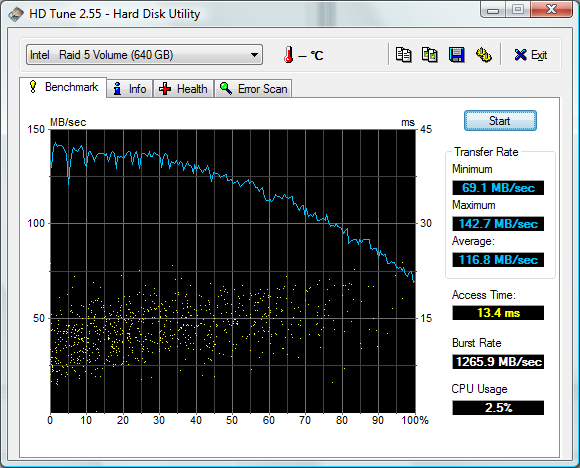

Das RAID5 an der ICH10R zum Vergleich:
3x 320GB Hitachi 7K500, 7200rpm
Stripesize: 64k
.. auch 5400rpm HDDs liegen nicht jenseits der 20ms .. geschweige denn 23ms.
Das zeigen direkte Benchmarks von den Greens oder EcoGreens ;)
Da hast du zwar im Grunde recht, aber zum einen könnte bei (mindestens) einer der Platten AAM aktiv sein, was die Zugriffszeit ja auch nochmal um ein paar ms nach oben drückt, und zum anderen ist die Samsung F2 wohl recht empfindlich, was den Einbau bzw. die Befestigung betrifft.
Festplatte nur lose neben den Rechner gelegt, 30-35 ms Zugriffszeit: http://www.computerbase.de/forum/showpost.php?p=5992062&postcount=27

Das AAM kann man mit dem Samsungtool abschalten? Vielleicht check ich die Platten dann mal alle durch. Testen wollt ich noch, ob der PCIe-Steckplatz Auswirkungen hat. Aber letztlich ist es eigentlich vollkommen egal. Ob HD Tune die Zugriffszeit überhaupt richtig misst, ist auch nicht ganz klar.
