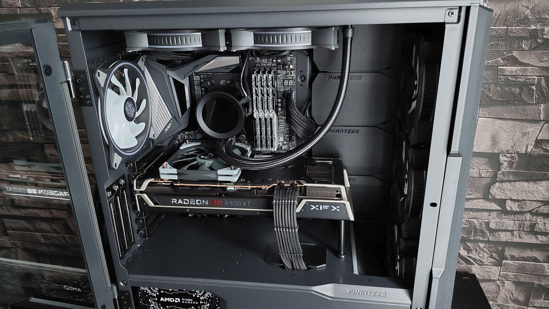

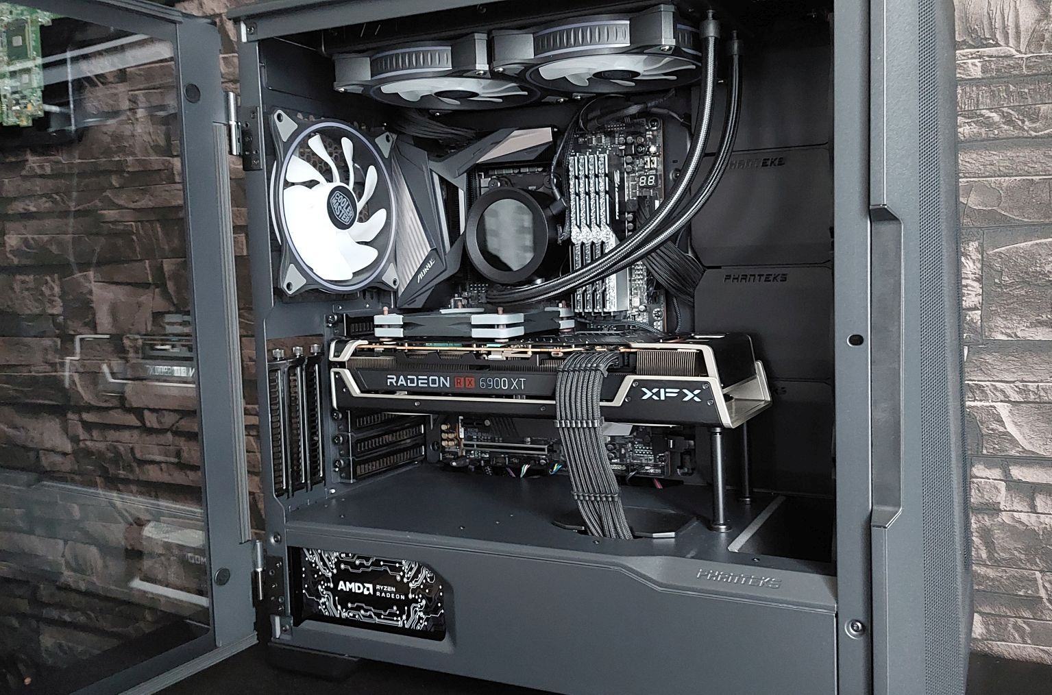

@Raptor[TP] So, ich habe mittlerweile ein wenig getestet. Wie bereits erwähnt, hab ich ein 15mm dicken Scythe Kaze Flex Lüfter (120) genommen und diesen auf die Backplate gelegt.

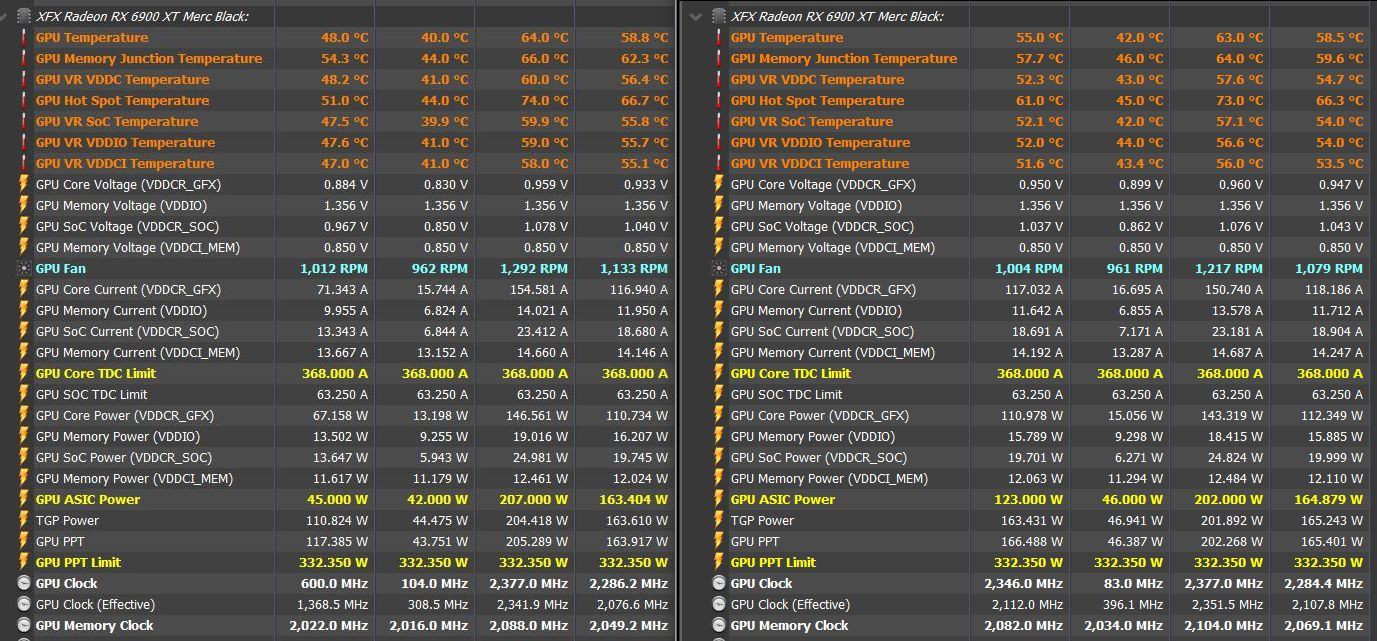

So sehen die Ergebnisse aus. Links ist ohne und rechts mit Lüfter.
Die meisten Werte befinden sich innerhalb der Messtoleranz und für 2-3°C bei Memory Junction Temp lohnt sich der Lüfter nicht, zumal er auch optisch nicht so wirklich toll aussieht. Ich denke, bei GDDR6 (Non-X) braucht man sich keine Sorgen zu machen.
Joar ... ich geb dir "quasi" recht - muss aber dazu sagen das sich auch die Drehzahl unterscheidet
Dadurch sind dann wohl nochmal 1-2 Grad drin
also
ohne max. 1292rpm
mit max. 1217rpm
;) macht ja auch leiser.
Pustet der 120er drauf oder zieht er ? bin unsicher.
Danke dir für den Test !
coole Anti-Sag-Füße - selbst gemacht oder dabei ? :)

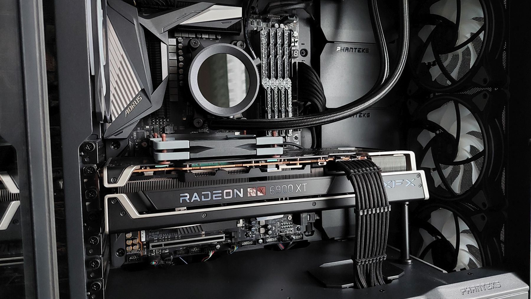

Pustet drauf.
Vielleicht möglich, jedoch hat man dadurch keinen nennenswerten Vorteil. Für 1-2 Grad ziehe ich die cleanere Optik vor.

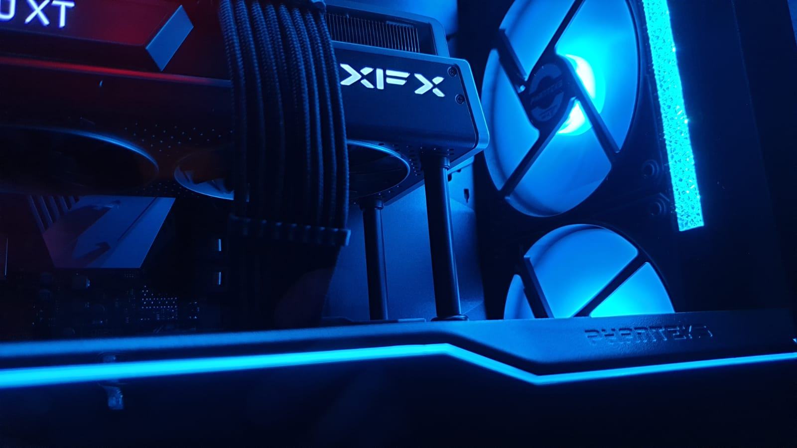

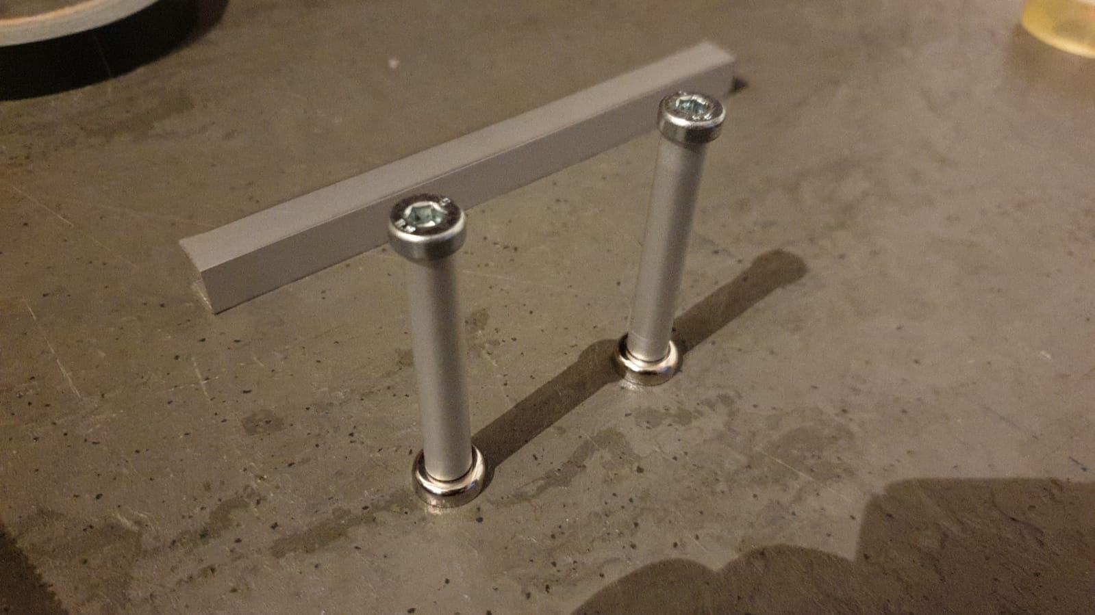

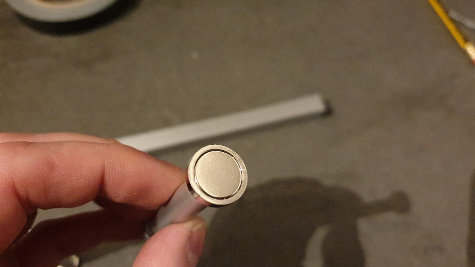

Selbst gemacht, so wie einiges andere auch. Da ich das ganze eher unauffällig halten wollte und andere GPU-Halter mir nicht zusagten, baute ich mir meinen eigenen Anti-Sag Ständer. Die Materialien dafür hatte ich ohnehin in der Werkstatt rumfliegen. Hierfür habe ich zwei Alu-Röhrchen genommen, ein Gewinde oben und unten reingeschnitten, anschließend unten den Fuß mit einem Neodym-Magneten und oben eine dicke Schraube reingeschraubt. Durch das Gewinde kann ich wunderbar die Höhe einstellen. Abschließend wurden sie schwarz lackiert, oben und unten ein wenig Filz zum Schutz, fertig. Eigentlich nichts Besonderes, funktioniert aber ganz gut.
sieht echt schick aus !
Sowas hab ich nicht rumfliegen. Außer den Gewindebohrer xD
Meinst du nicht, dass absaugen mehr Sinn macht? Wenn ich mir die restlichen Richtungen deiner Lüfter anschaue, würde ich behaupten, dass es besser wäre.
Noch ein kleiner Nachtrag zu deiner Aussage. Ich habe das Testing bei meiner abendlichen Gaming-Session gemacht. Bei einem 2,5h Messfenster kann man ruhig von den Avg-Werten ausgehen. Wir sprechen hier von ca. 50rpm Unterschied. Das ist bei den kleinen, schnell-drehenden Lüftern der GPU fast nichts und zu vernachlässigen. Die 50rpm werden nicht mal ein 1°C rausholen. Package-Power von 163-164w war in beiden Messungen nahezu identisch. Daher eine gute Vergleichbarkeit gegeben.
Sind wir doch mal ehrlich.... Letztendlich ist es doch egal, ob der Lüfter nach oben oder nach unten pustet. In den Temperaturen wird sich nicht viel tun. Ist ja jetzt nicht so, dass man durch das Umdrehen des Lüfters plötzlich 10°C mehr rausholt. Selbst 5 Grad sind da sehr optimistisch geschätzt. Absaugend wird die Performance gleich oder schlechter sein, vermute ich mal. Wie soll der Lüfter denn die Leistung erbringen, wenn man ihn plan auf eine geschlossene Oberfläche legt. Ich kann den Lüfter auch auf den Tisch legen und die Hand drüber halten, da kommt dann auch nichts. Erst wenn man ihn ein wenig anhebt, kann er auch Luft umwälzen. Bei Radis oder Kühlern mag das sicherlich funktionieren, weil die kühle Frischluft durch die Kühllamellen gezogen wird. Bei einer geschlossenen Oberfläche funktioniert sowas nicht.
Wie gesagt, wegen 2-3°C im besten Fall, die mir absolut keinen Vorteil bieten, möchte ich mir meine Optik im Case nicht versauen.

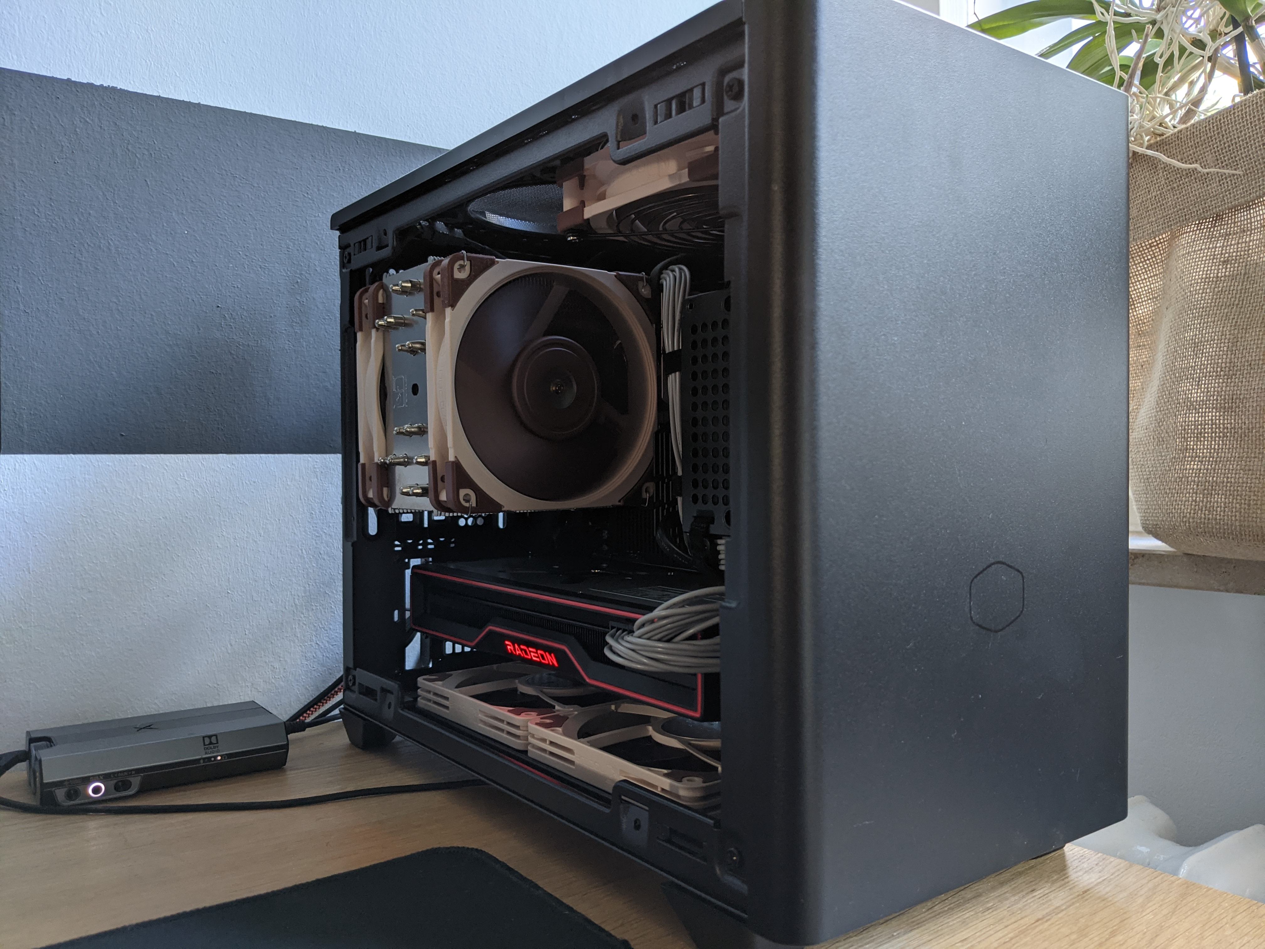

RX 6800 in das NR200P eingezogen. Die Slim Fans unten werden noch gegen A12x25 getauscht. Heute keine Lust mehr 😅
hach, so ein kleines Dingens auf dem Tisch reizt ja schon, aber temperaturtechnisch... ^^
Kann ich verstehen, jetzt wo ich eine 2-Slot Karte habe, denke ich drüber nach noch kleiner zu gehen :d
Temps sind völlig ok, solang man nicht bis zum Erbrechen benchen will.
CPU Lüfter laufen max 45%
TOP max 50%
Bottom max 40%
GPU max 55%
Gestern halbe Stunde Wildlands 1080P (mehr gibt der Monitor nicht her - das nächste was ersetzt wird) alles auf max GPU ~67° / CPU ~63°
