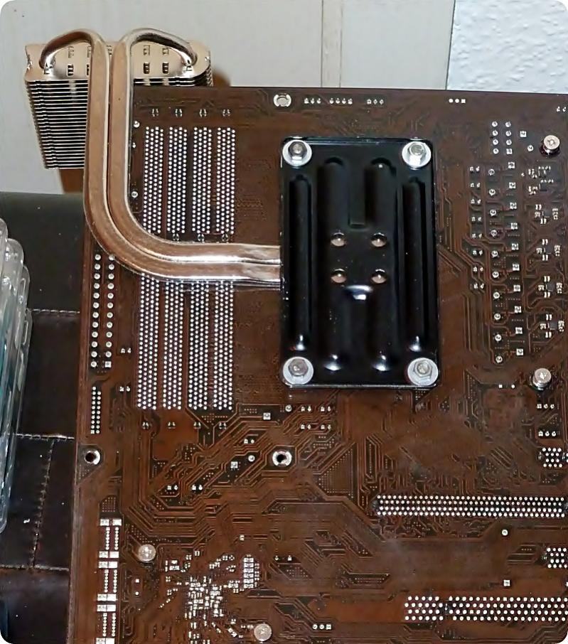

Mein 5€ Kühler:
Der Thermalright IFX-14 (+ Zusatzkühler Hr-05) galt als bester je hergestellter Luftkühler. Nun gut, das ist schon ein paar Tage her. Wäre er ein Fußballspieler würde er jetzt bei "Roter Fuß Wao Dong" für ein fürstliches Gehalt auf der Ersatzbank sitzen.
Trotz seines Alters ( ich mein der kam 2007 oder 2008 raus) kann er es eigentlich immrnoch locker mit jeder CPU aufnehmen. Da ich bei meinem "Hauptrechner" die völlig überdimensionierte und praktisch arbeitslose Wasserkühlung ausgebaut hatte, kam mir dieser IFX-14 gerade recht. Erstens ist Thermalright seit dem SLK-800 sowieso mein favorisierter Hersteller wenn es um Luftkühler geht (Leistung, Material & tadellose Verarbeitung) und zweitens hatte ich auf diesen legendären Kühler schon seit dem ersten deutschsprachigen Review ein Auge geworfen.
So habe ich dann dieses nagelneue Monster im Online- Auktionshaus der Wahl für erstaunlich günstige 5€ erstanden. Der Preis war deshalb so verlockend niedrig, weil dem Kühler leider keinerlei Befestigungsmaterial beilag. Aber hey, wo ein Wille ist, da findet sich auch ein Stückchen Alu- Profil ;) .
Durch die "Doppel-Tower"- Bauweise ergibt sich die Möglichkeit insgesamt 3 120er Lüfter zu montieren. Diese werden im "Normalfall" mit einem raffininiert gebogenen Stück Federdraht auf den Kühlkörper "geschnallt". Drei 120x25mm Lüfter hätte ich gehabt, allein der Draht, bzw. das nicht Vorhanden sein davon, ließen mich von der zuerst angedachten 3-fach Bestückung abkommen. Den "Plan B" hatte ich nämlich schon, in Form eines dem IFX-14 gerecht werdenden Monsterlüfters, griffbereit.
Dieser passte nicht nur "wie dafür gemacht" zwischen die beiden Kühltürme, sondern hatte auch schon Thermalright- Erfahrung, da dieser Scythe "Ultra Kaze 3000" (120x38mm, 224m³/h) schon seinen Dienst auf dem Vorgänger des IFX-14, einem Thermalright Ultra 120 extreme geleistet hatte.
Der Ultra Kaze (Kaze heißt übersetzt Wind - also "Ultra Wind) 3000 ist echt ein starkes Stück Lüfter. Er ist immernoch zu haben, günstig in der Anschaffung, super robust, hat "Power" bis zum Abwinken und kann doch an einer Lüftersteuerung ganz unauffällig im Konzert der 120x25mm 1200u/min Gehäuselüfter mitspielen. Aber wehe wenn er losgelassen ... ;).
Da ich gerade so schön am Basteln war, habe ich dem Ganzen noch ein fein Mützchen aus Restalu gehäkelt.
Btw. Reste, einen Rest Wärmeleitpad, der gut auf die empfindlichen Halbleiter auf der Rückseite des Motherboards passte fand sich auch noch in diesem Schächtelchen, in das man irgendwelche Reste tut, die eigentlich auf den Müll sollten, von denen man sich dann aber doch nich trennen mag, und so konnte ich auch noch den HR-05 montieren.
[url=https://abload.de/image.php?img=asrockthermalright09a5kso.jpg] [/URL]

Hüsch,
was kühlt der 2. Kühlkörper, 1. Bild oben rechts? :o
Hatte ich eigentlich im entsprechenden Text geschrieben.
