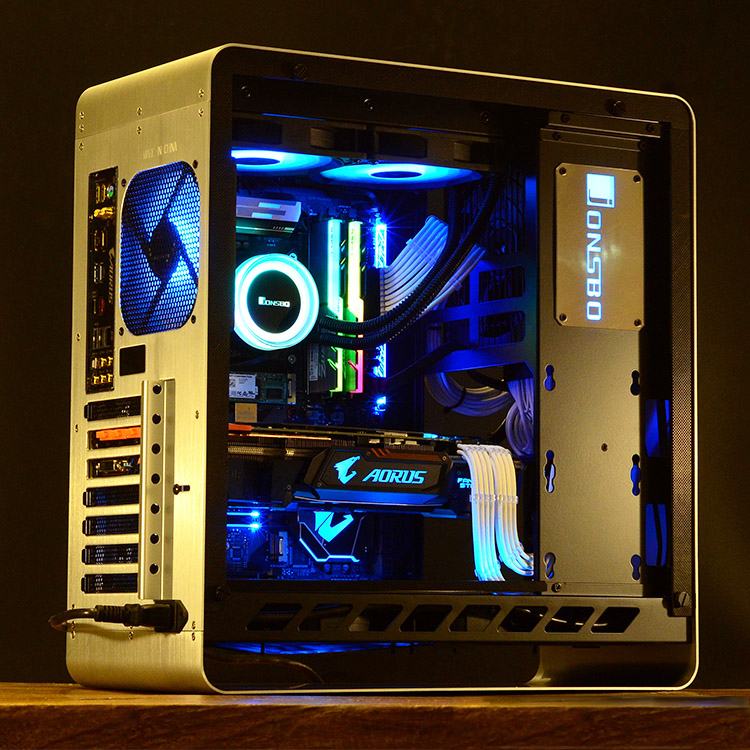

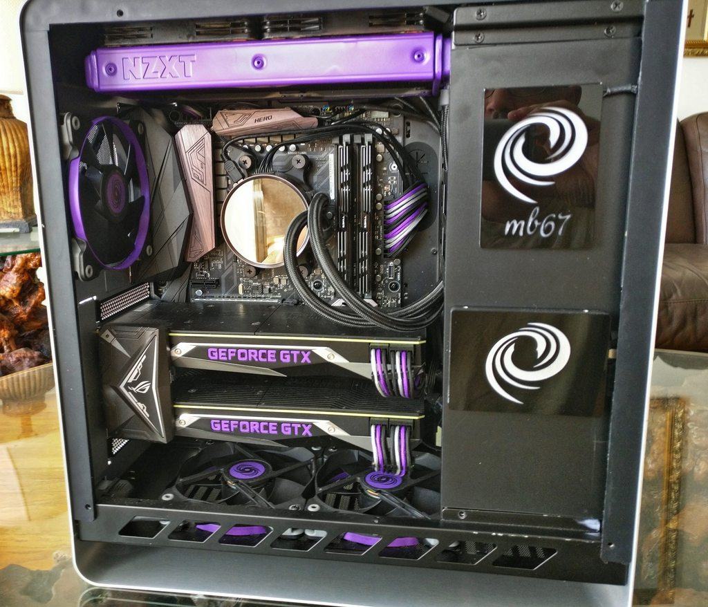

Hat jemand ne Idee ob es evtl möglich wäre eine AiO wie die Liquid Freezer II von Arctic auch so zu verbauen dass man den Radiator in den Deckel packt, dann kommt das Blech vom Gehäuse und über dem Blech dann die Lüfter. Oder eben umgekehrt, also Lüfter unterhalb vom Blech und Radiator dann "außerhalb" vom Gehäuse.
Ich würde dann das Gitter oben im Deckel nicht mehr drauf setzen können...aber das wäre ja vielleicht sogar egal. Staubschutz könnte man anders realisieren.
Überlege ob ich mir die mal zulege und in mein UMX4 baue. Allerdings passt die unmöglich in den Deckel, zumindest nicht wenn ich Radiator und Lüfter zusammen ins Gehäuse packen wollte.
Und unter die GPU finde ich das auch irgendwie kontraproduktiv für die GPU Temps.
klar geht das. Nur Radi außerhalb wird schwer wegen den Schläuchen. Lüfter außerhalb ist aber gar kein Thema, die Schrauben dürften auch lang genug sein.
Im Frontbereich verbaut nicht selten das "Gehäuse zwischen" Radi und Lüfter
Warum? Passt eine 240er AIO oben der Länge nach nicht normalerweise rein? Bilder anbei!
Oder ist oben für die 38mm + 25mm der Freezer II zu wenig Freiraum zwischen Mainboard und Gehäusedeckel? Slimlüfter als Alternative wie auf dem Bild auf der Kraken X52 zu sehen.
Die Schläuche...da müsste ich nochmal schauen ob man die nicht irgendwie rein führen kann. Müsste man mal schauen wie viel Platz da so ist.
Muss man kühltechnisch Abstriche machen wenn die Lüfter saugen statt pusten?
Ja ne 240er passt von der Länge, aber wie du schon fragst: Freiraum zu wenig vorhanden.
Siehe hier: https://uploads.tapatalk-cdn.com/20191205/62ef4642f8baef175bbbae9bc0f15bb2.jpg
Da ist dann leider der VRM Kühler im weg.
Vor allem musste die Schläuche ja einmal vom Radi/Kühler trennen^^
Saugende Lüfter sind idR immer etwas lauter, aber im großen Ganzen denke ich nicht das die Performance da relevant leiden wird.
Wäre ne Kombi mit Slimlüftern möglich?
Slim Lüfter müsste ich ausmessen, die haben ja meist 15mm oder? Du siehst ja selbst wie viel Platz da nur noch ist auf meinem Bild. Das sind aktuell normale 25mm Noctua. Ich denke mal mit Slim Lüftern wird man auch wieder gut an Kühlpotenzial einbüßen oder eben mehr Lautstärke erzeugen...hmmm.
Die Schläuche müsste ich beim UMX4 nicht unbedingt trennen. Es gibt da ne Lücke nach draußen beim Netzteil. Könnte also evtl ausreichen wenn ich das Netzteil einmal los schraube und dann alles verbaue.
15mm ist slim Standard, gibt auch welche mit 12
Fördern etwas weniger als 25, das stimmt. Wärst dann halt im Endeffekt so dick wie bei anderen aios mit 25 bis 30 mm Radis.
Immer Scheiße wenn so ein paar mm fehlen...
Ja das ist wirklich blöde. Wobei man vielleicht auch einfach den Kühlkörper da abnehmen könnte vom Board und kleine Alukühlkärper drauf packen...aber ne...
Keinen bock auf solche Bastelei.
Ich habe aber auch nochmal geschaut: Die Pumpeneinheit würde ich nicht durch die eine Lücke beim Nezteil bekommen. Man müsste also die Lüfter außerhalb vom Gebäude verbauen. Zumindest die normen 25mm Lüfter.
