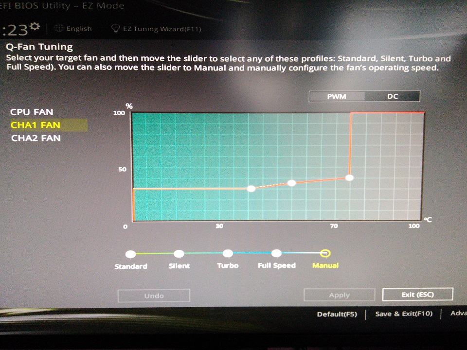

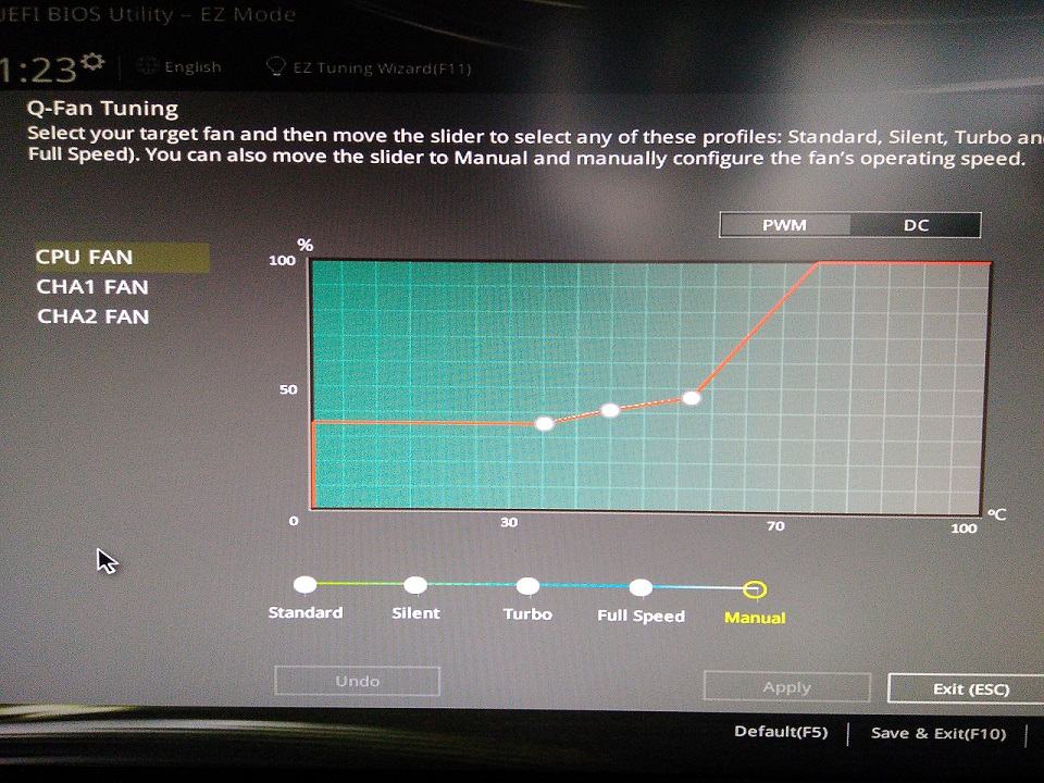

ich hab mal ne frage zum pwm lüfterverhalten beim d15...
ich hab im bios soweit die chassis fans und den cpu fan per lüfterkurve eingestellt. am d15 hängt nur der mittlere lüfter dran
die kurven sind beide relativ identisch eingestellt zum testen grad
wenn ich nun prime laufen lasse, um das ding etwas auf touren zu bringen, steigen die chassis fans je nach temp wie in der kurve eingestellt auch hoch, beim d15 hören sie bei ~750rpm auf weiter zu steigen.
ich habs sogar zum spaß mal so eingestellt, dass bei 75° cpu temp die lüfter auf 100% gehen sollen
bei den chassis fans passiert das, der cpu lüfter bleibt bei 750 ca.
wenn ich im bios die lüfter kurve bei der cpu so teste, dass der start wert höher ist drehen die auch im bios auf der stufe die ich will. nur in windows gehen die halt nur vom startwert ~570 auf max 745, was in etwa meinem ersten sprung in der lufterkurve entspricht
die chassis fans drehen dann fröhlich beim 75° hit auf 1800rpm :d
edit: habs hinbekommen... der automatische 100% hit geht wohl beim cpu lüfter nicht. da nimmt der wirklich nur die manuell gesetzten markierungen. bei den chassis fans geht er auch darüber hinaus

Ich kann das bei meinem X470 Asus nicht bestätigen. Wie auf den Screenshots, ist bei mir auch ab 75° 100 % auf den Lüftern erwungen und. Nutze auch ein D15. Wenn ich diese Temperatur erreiche, drehen die auch entsprechend.
Ich hatte vor X79 beim i7-2600K ein ASRock Z77 Extreme 4 und das war höllisch gut. Das UEFI war sehr ähnlich zu ASUS. Ich denke bei ASRock bekommt man stets wofür man bezahlt - vor allem stets viele saustarke Features für einen angemessenen Preis, die dann am Ende sogar auch funktionieren :). Selbst Highendboards bleiben bezahlbar. Also rein rational betrachtet ist ASRock stets eine gute, ggü. ASUS aber zumeist die bessere Wahl.
Du beziehst dich aber gerade nicht auf das Feature der Zeitverzögerung zur Umsetzung der Lüfterkurvenwerte sondern auf die Umsetzung der Drehzahlen bei der festgelegten Temperatur an sich. Dass das funktioniert stellt SANY nicht in Abrede, sondern nur dass bei seinem ASUS-Board die Zeitverzögerung, obwohl eingestellt, einfach vom Board ignoriert wird und das Feature damit bei ihm sinnlos ist.
Ok, sorry, dann habe ich ihn falsch verstanden. Ja ich beziehe mich auf die Verzögerung bis die Drehzahl angelegt wird.

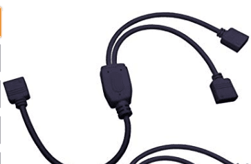

Aber ne frage hab ich tatsächlich, und zwar dieser rgb Controller. Wenn man den ans Mainboard mit USB ansteckt, steuert man das dann per MB Software wie mystic light oder hat das seine eigene?
@mynx
Ja da hast du wohl recht.
Den hab ich probiert, alles angesteckt und dachte anfangs, ich kann den per Asus Aura ansteuern, aber leider nein. Man muss die Coolermaster Software runterladen.
Hab den Controller ausgebaut und die Lüfter per Y-Kabel
ans Mobo angeschlossen, dann gehts direkt mit der Mobo Software.
Hm, schade aber das splitter Kabel wird nix bringen, hab leider keinen argb Header sondern nur den normalen 12V rgb.
Naja, solange die cm software nicht so rumspackt ist das eher kein Problem
Ich hab die Kurz probiert, funktioniert, mir war es halt lieber alles mit einer Software.
Und das läuft auch gut?
Irgendwie warnen die ja überall davor die 5V ARGB stecker and die 12V RGB Pins zu kleistern. Klingt an sich ja eh schon eher ungesund
