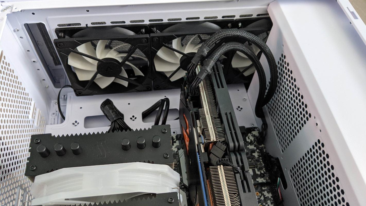

Also der zusätzliche Platz zwischen CPU und GPU ist natürlich auch nicht schlecht. Generell find ich die Belüftung so aktuell echt geil, nur an die Optik muss ich mich echt gewöhnen... das sieht irgendwie verkehrt aus :bigok:

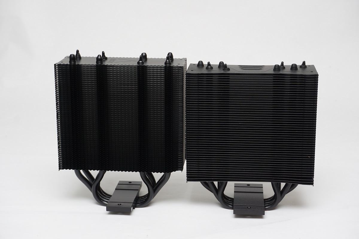

Der Kühler ist derselbe so wie es aussieht, nur Montage und Lüfter unterscheiden sich.
Ne, nicht ganz. Der 34 ist etwas höher (7mm), hat ein paar Lamellen mehr(5), die etwas dünner sind . Das macht natürlich im Endeffekt nicht viel aus. Aber zusammen mit den doppelten P-Lüftern hat der 34er schon etwas mehr Kraft
So schauen sie nebeneinander aus:

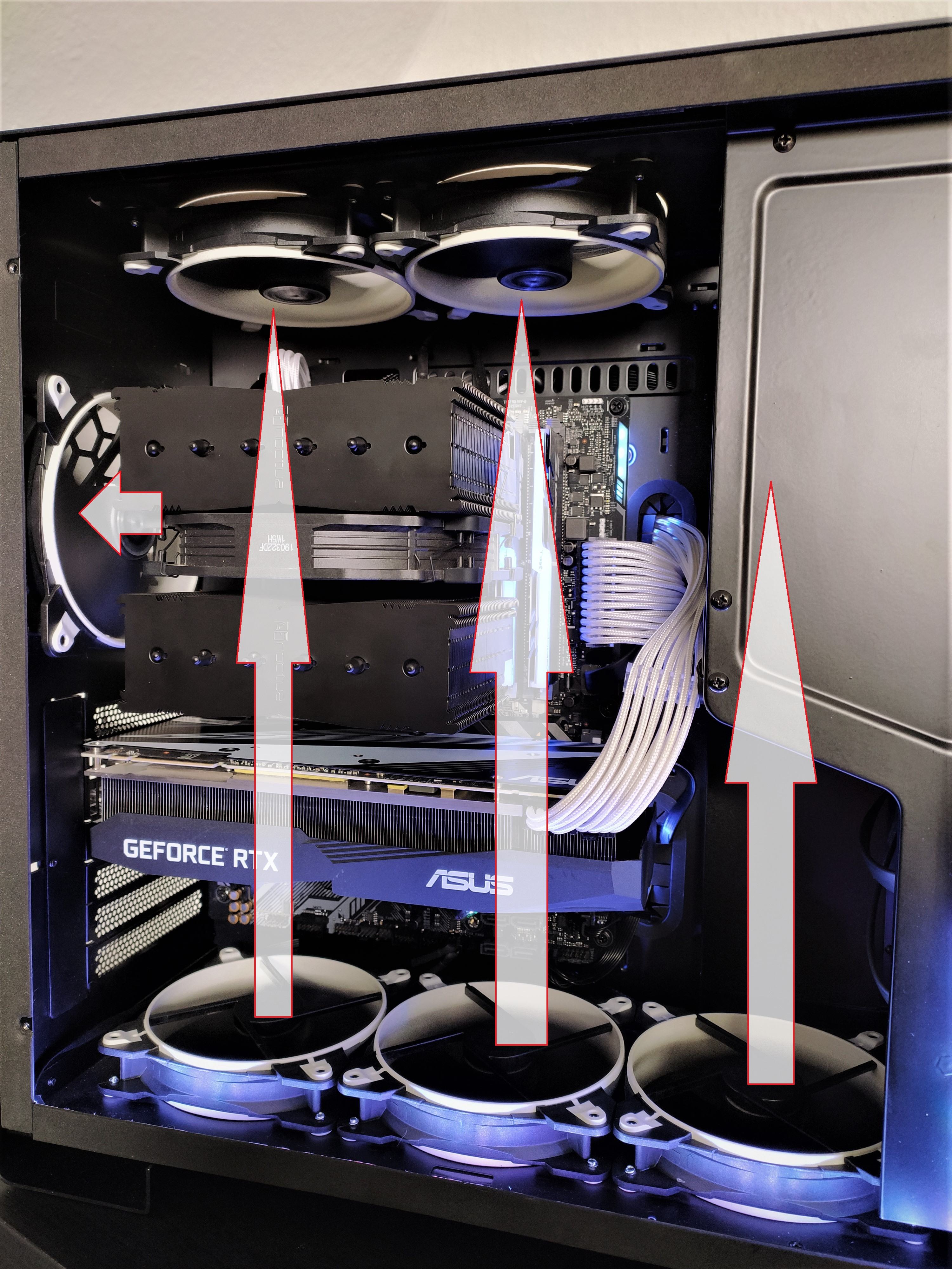

Ja natürlich gebe ich euch auch recht. Ich will damit nur sagen, wenn der Luftstrom im Gehäuse die absolut gleiche Richtung hat wie die physikalische Bewegung der Luft ansich, dann ist das doch nur unterstützend positiv?!
Vorher wurde der Luftstrom quasi "abgeknickt" durch den D15, der nach hinten rausgeblasen hat. Jetzt gehts in einer Linie gerade hoch raus.
An sich ja, aber wichtiger ist das die Luft ungestört strömen kann. In deinem Aufbau hätte ich ehrlich gesagt folgendes geändert:
- Noctua D15 um 90° drehen
- Hecklüfter einblasend
- Lüfter auf dem D15 in Richtung Netzteil blasend
Gegebenenfalls dem Hecklüfter noch einen Staubfilter verpassen.
Der D15 hat aktuell über der Graka nur wenig Raum um Luft anzusaugen. Von hinten würde er frische Luft bekommen.
Hab ich schon probiert mit hinten einblasend. Ergebnis: wird wärmer
Man sieht das recht schlecht auf dem Bild, aber die Lüfter unten die einsaugen gehen nach vorne hin über die 2080 hinaus. D.h. die blasen teils kalte Luft an der 2080 vorbei nach oben zum D15 und der Hecklüfter bläst die warme Luft von der 2080 direkt raus und die kühle Luft von unten wird jetzt nicht mehr vom D15 als Wand umfahren, sondern geht direkt durch und wird noch durch den Lüfter im D15 zusätzlich nach oben angesaugt.
Der Lüfter vom Netzteil oben rechts ist immer aus. Ich hab den noch nie an gesehen.
Welcher ist denn welcher auf dem Foto?
Es sieht so aus, als wenn sich auch die Größe der Auflagefläche unterscheidet.
