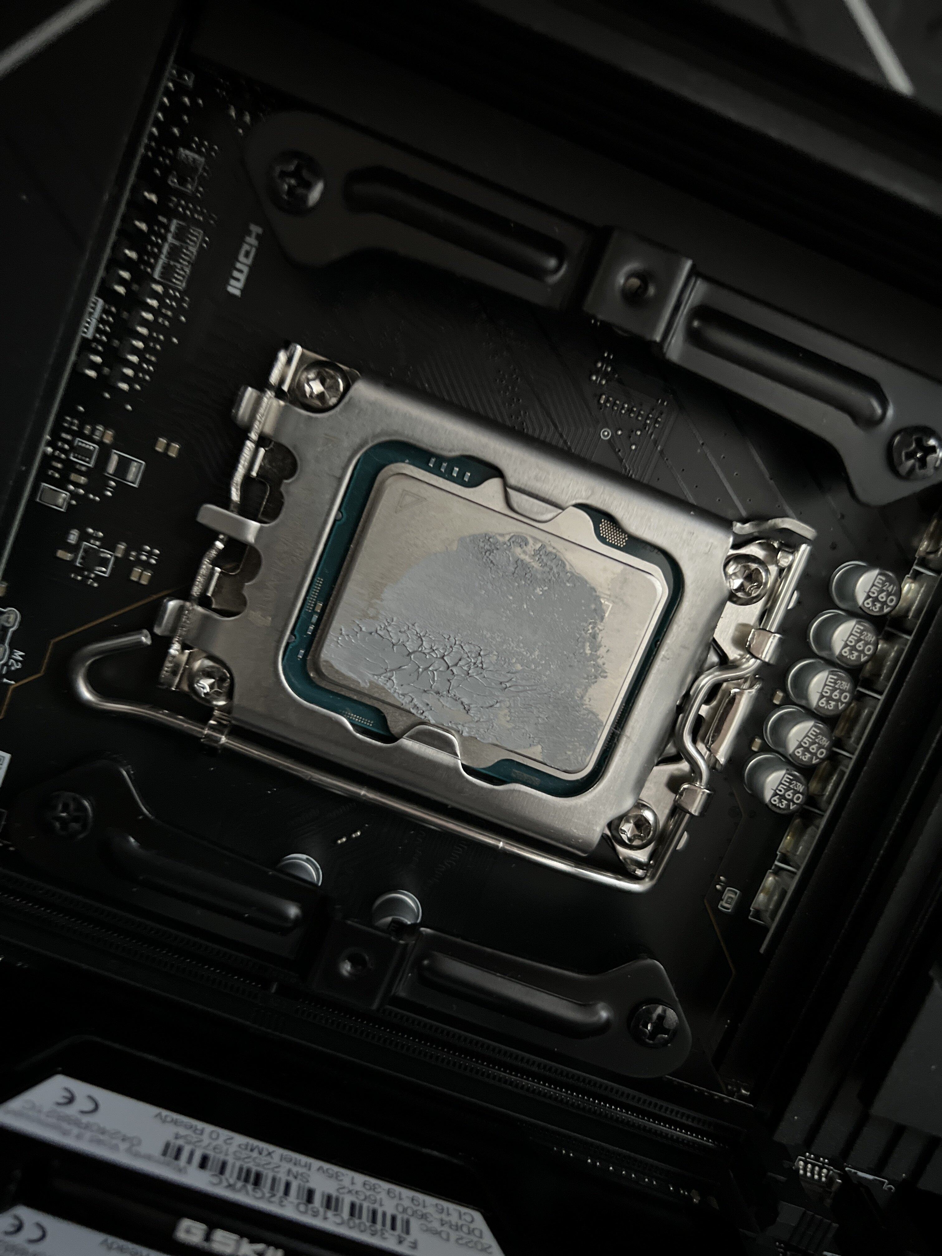

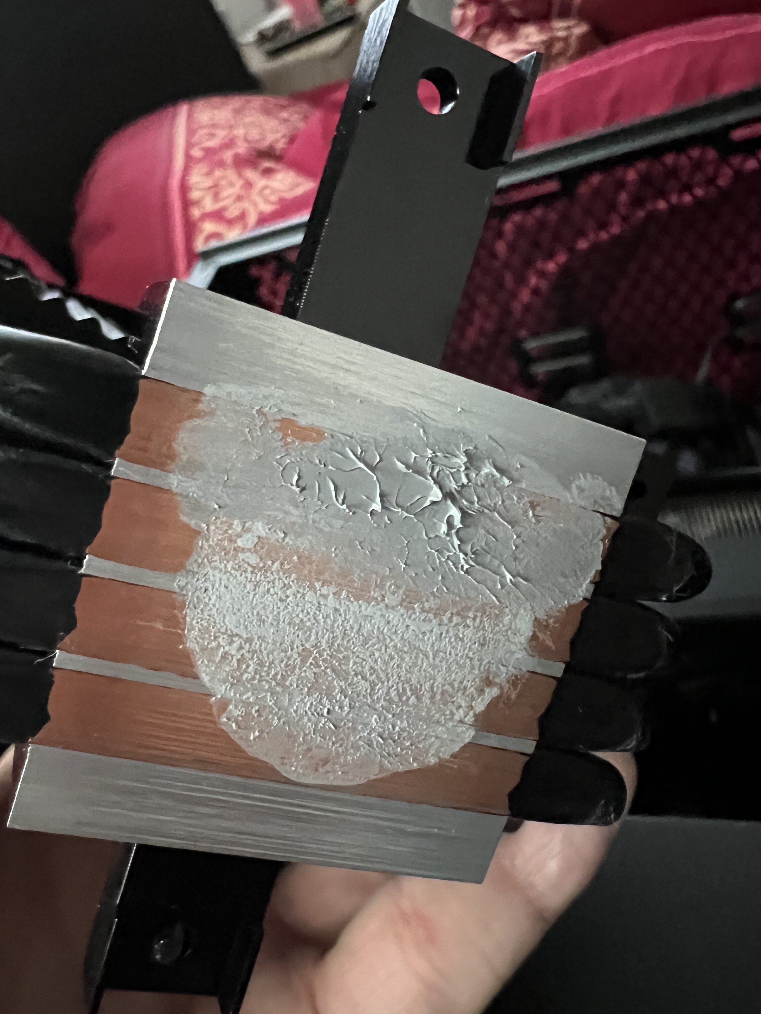

Außerdem kam noch der Contact Frame von Thermalright. Hab Bilder von dem WLP Abdruck ohne Contact Frame gemacht.
Mit dem Contact Frame alles schön sauber und gleichmäßig. 5 Grad weniger auf dem Package. Kann ich nur empfehlen.

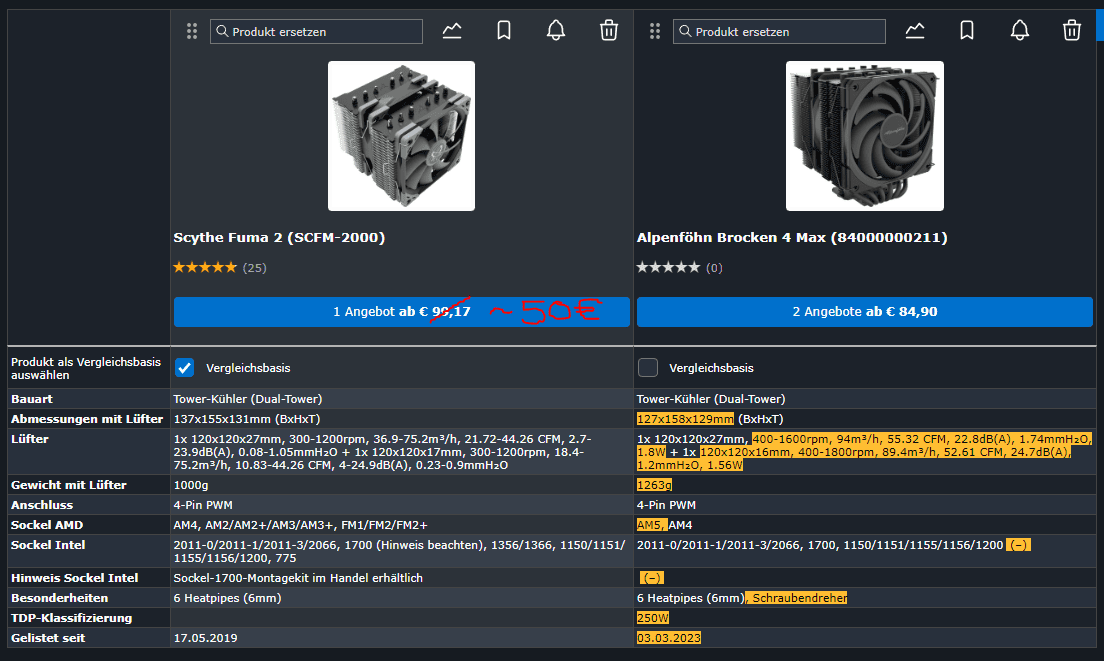

die neuen Brocken 4 sind aber auch durchaus interessant. Gut, dass die relativ teuer sind. xD
relativ ist gut. Die drehen bissi am Rad für einen Fuma 2 in schwarz.

Macht aber ne gute Figur der Gute das muss man ihm lassen. Interessant finde ich die "Garrincha" Konstruktion der Heatpipes beim Brocken 4, ein X Bein ein O Bein da müsste zusätzlich zu den flachen Lüftern tatsächlich zumindest auf einer Seite sehr viel Platz übrig bleiben.

Ja, von mir aus kühlt der 2-3 Grad besser. Alles andere ist einfach unverhältnismäßig
