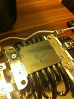

Jemand nen tipp hab keine lust den amd zu schleifen und ich hab mich gewundert das meine temp so schlecht ist !!
Was sagt ihr einfach mehr wlp ??

Was für ein Abdruck ist das auf der Base des Kühlers ? Verarbeitungsmangel ? Getrocknete Paste ?
Erst mal den Kühler reinigen mit Alkohol - dann noch mal Foto posten.
Ist wlp abdruck ca.ne woche alt ich denke mein cpu is bissi krum wobei ich bei wakü nie nen problem hatte :/
Von meinem Apfelphone gesendet mit der Hardwareluxx app
Was für eine Paste ... dass da was nicht passt sieht man doch auf dem Foto ... die Paste muss sich gleichmäßig verteilen.
Wenn das durch den Anpressdruck nicht gewährleistet wird musst sie halt manuell verteilen.
Silver 5 war es wurde auch hauchdünn verteilt komisch hab jetzt die pk2 etwas dicker drauf da schauts besser aus ;)
Also ich hatte auch mal gesehen, dass der Dark Rock 2 in einem Test ne konkave Bodenplatte hat, was natürlich sehr suboptimal ist. Kannst ja mal überprüfen. Falls dies der Fall ist würde ich mich mal an den Kundenservice wenden.
