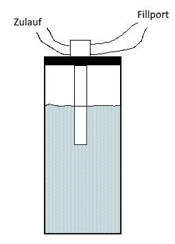

Spricht eigentlich irgendwas dagegen, den Füllport als Einlass zu nutzen und den eigentlichen Einlass unten zu verschließen? Man bräuchte vermutlich ein Fallrohr, oder?
Ja, bräuchtest du (kann man ja auch mit nem Stk. Schlauch + Anschluss bauen, damit es nicht zurückläuft, wenn die Pumpe aus ist. Nur das Befüllen könnte dann interessant werden.
Stimmt, an die Befüllung habe ich nicht gedacht. Könnte man wohl mit einem T-Stück lösen, weiß aber nicht, ob ich darauf Lust habe.
Mit nem T-Stück hättest du das Problem dass der Schlauch höher sein muss als der höchste Wakü-Kreislauftpunkt in dem System. Außerdem wird der Schlauch dann wenn das System voll ist bis zu eben dieser Höhe gefüllt sein...
Das endet nur in einer Überschwemmung. ;) Die verdrängte Luft muss ja irgendwohin entweichen! ;)
Hast du die Pumpe denn schon, denn die Letzte Version hat ein Steigrohr und einen Fillport.
Abseits der Sinnhaftigkeit eines Zulaufs von oben, sollte das doch so funktionieren:
Der AGB muss ja nicht über sein Volumen hinaus in den Schlauch des Fillports hinein befüllt werden.
Problematisch kann es werden wenn die Flüssigkeit beim Befüllen dann über denn Zulauf nicht in den AGB läuft sondern im Fillport Schlauch aufsteigt. Der Verschluss mit einem Schlauchstopfen nach dem Einfüllen der Flüssigkeit sollte aber genügen. Das Befüllen wird halt etwas umständlichewr und man muss ein Händchen für die Notwendige Menge haben.
Aber davon ab halte ich den Zulauf im Top eines AGB zu realisieren, wie oben erwähnt, eh für nicht besonders glücklich gelöst.
Das Problem ist in dem Fall, dass die Luft nicht entweichen kann. Das Befüllen per Fillport ist deswegen ja eh schon schwer genug, weil die Luft beim normalen Fillport auf den gleichen Weg entweichen muss auf dem das Wasser hinein läuft, aber wenn das Ende des Fillports (bzw. dessen Verlängerung in Form eines Fallröhrchens) unter der Wasseroberfläche endet, funktioniert das gar nicht. So kriegst du da kein Wasser rein. Du müsstest eine weitere Öffnung im Deckel haben, um die Luft entweichen zu lassen, damit das geht.

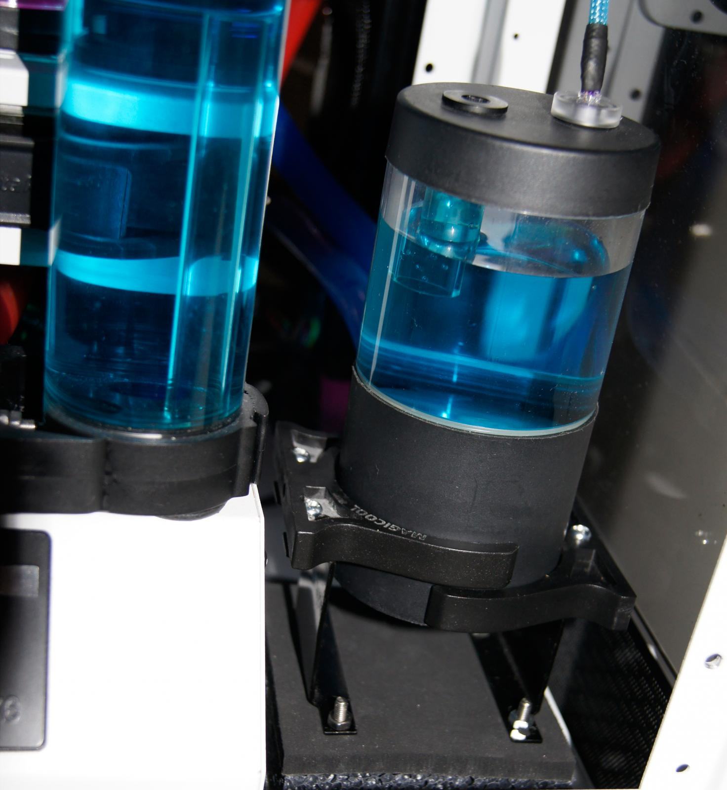

Kurzes Update zu meiner DCP-450 in der PS4:
Mir ist am Wochenende beim Zocken (PS4) aufgefallen, dass sich unter dem AGB ein ca. 20 Cent großer blauer Punkt befindet. Geguckt und es ist Kühlwasser. "Na toll!", dachte ich mir, du hast die untere Dichtung doch direkt getauscht. Also alles abgefühlt, ob und wo die Pumpe feucht ist und siehe da, die Undichtigkeit ist nicht unten, sondern oben am Deckel.

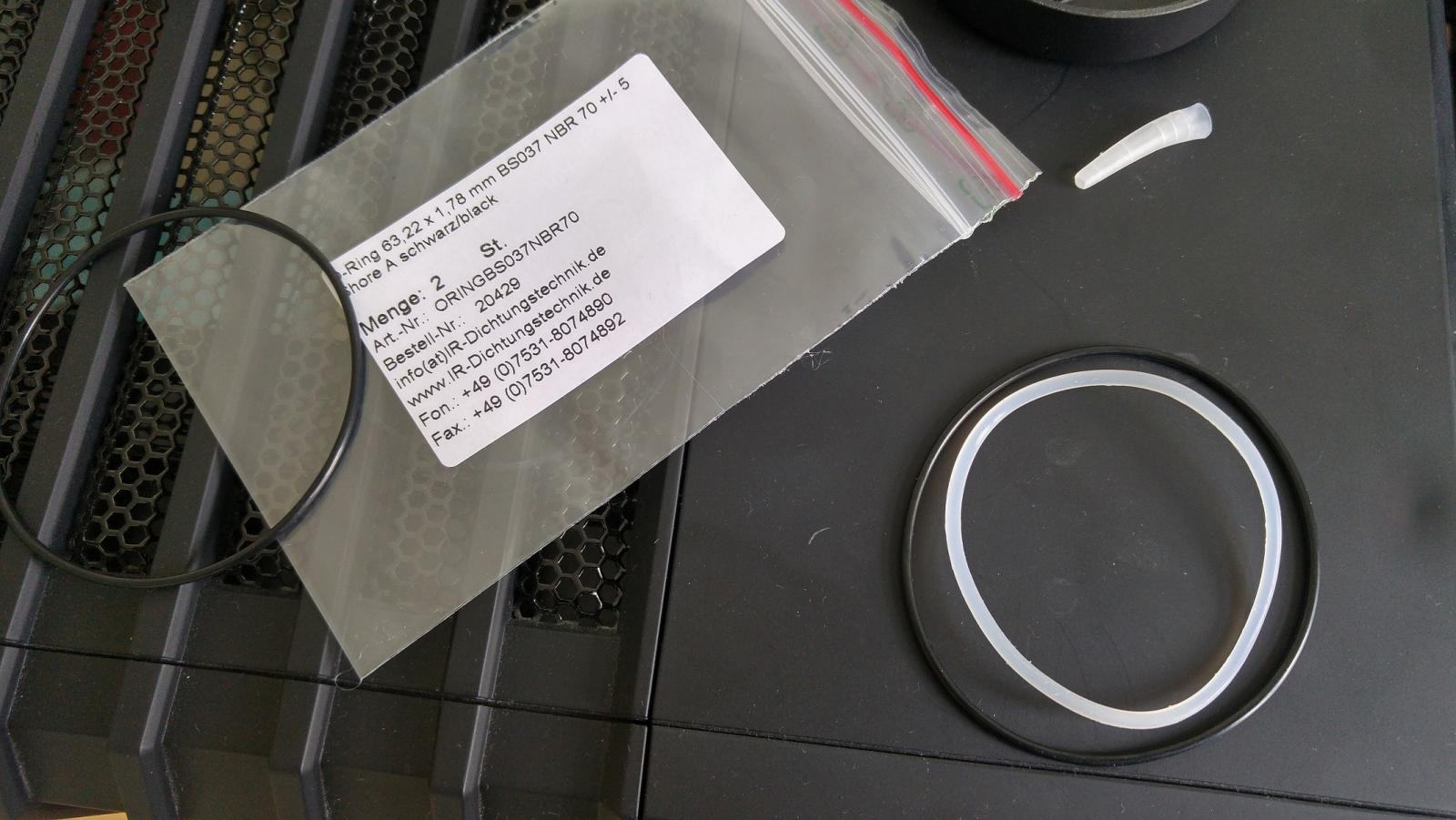

die neuen Dichtungen sind heute angekommen und daher hab ich die Pumpe noch mal richtig aufgeschraubt.

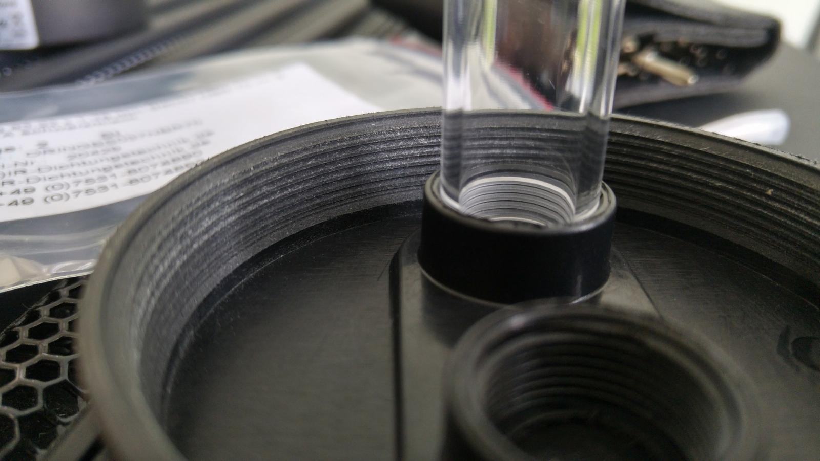

Es scheint sich ja doch einiges getan zu haben. Die Dichtungen sind kleiner im Durchmesser, dafür deutlich dicker, außerdem sind die Dichtflächen an den schwarzen Gehäuseteilen konisch und am Zylinder etwas versenkt, dadurch könnten die Dichtheitsprobleme tatsächlich direkt behoben sein. Ich habe dennoch die neuen Dichtungen eingesetzt, da sie nach meinem empfinden besser passen. Sollten die Dichtungen beim Testen nicht halten, kann ich ja auch schnell wieder zurück tauschen.
Was mir noch aufgefallen ist, die Bearbeiteten Flächen an den Schwarzen Teilen sind sehr rau und unsauber, während die am Zylinder ganz gut aussehen.
