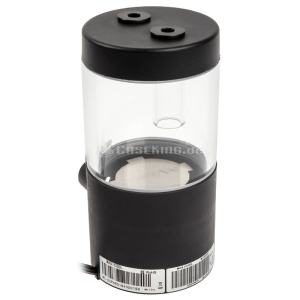

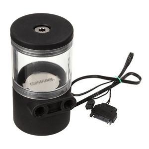

wo liegen denn die unteschiede zwischen v1, v2 und v3? ist bei der v3 jetzt ein zweites loch im deckel? würdet ihr die v1 noch kaufen, wenn sie günstig ist?
von links nach rechts: V3 - V2 - V1
Die V1 hatt die Gewinde innen an der Plexiröhre, laut VJoe2Max Zitat: "Offenbar hat man bei Magicool dazugelernt und die Plexiglasgewinde aus der unmittelbaren Gefahrenzone verlagert, indem man stirnseitg jenseits der Gewinde abdichtet und die Gewinde somit dem Medienkontakt entzieht." die bessere Lösung.
Bei der V2 ist das Gewinde aber dann wieder aussen in der Röhre. Ist halt imho optisch etwas schöner. Bei der V3 hast du eine Option mehr für den Rücklauf, ich persönlich würde das nicht brauchen. Die Pumpe ist aber bei allen Versionen dieselbe.

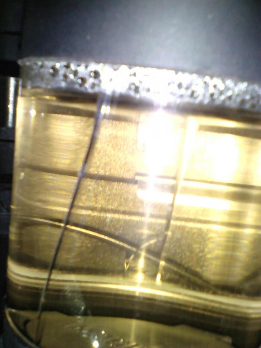

hab meine DCP450 aufgrund der Empfehlung von bundy gekauft, absolut super das Teil! Leider habe ich jetzt einen Riss von oben bis unten, habe den erst bemerkt nachdem ich sporadisch mal reingeschaut habe.
Beim letzten Wechsel der Kühlflüssigkeit ist noch kein Riss drin gewesen. Noch leckt es nicht, aber ich fürchte ich muss mir eine neue Röhre kaufen.
Jetzt ist die Frage, welche da draufpasst... Hat jemand ne Idee?
Du könntest mal Magicool anschreiben und hoffen, dass die vom Support dir nen Ersatz zukommen lassen.
Ansonsten wird dir leider nichts weiter übrig bleiben als eine neue Pumpe zu kaufen. Ich würde mit dem Riss nicht mehr weiter fahren.

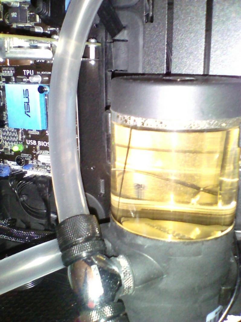

Wieso sieht denn das Wasser im AGB so gelb aus? in den Schläuchen scheint es relativ klar zu sein.

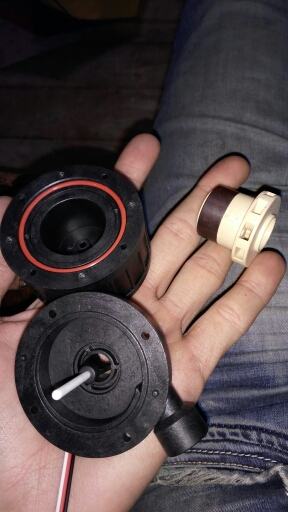

kann es sein, dass die Pumpe jetzt auch einzeln verkauft wird? Habe die DCP450 nicht, aber was ich bisher gesehen habe sieht dem ziemlich ähnlich und von den Daten her müsste es auch passen
edit: hier mal noch ein Bild wo die Pumpe demontiert wurde: UT8mBC4X.8bXXagOFbXl.jpg
Leider habe ich zwar alle Komponenten nach der orangenen Flüssigkeit gereinigt und gespült, aber den Pumpenboden vergessen... nur ein schuss dest. Wasser durch und alles wäre klar wie in den Schläuchen, aber so ist es gelb
geworden. Werde mir demnächst einfach ein konzentrat holen und wieder orange färben oder so
