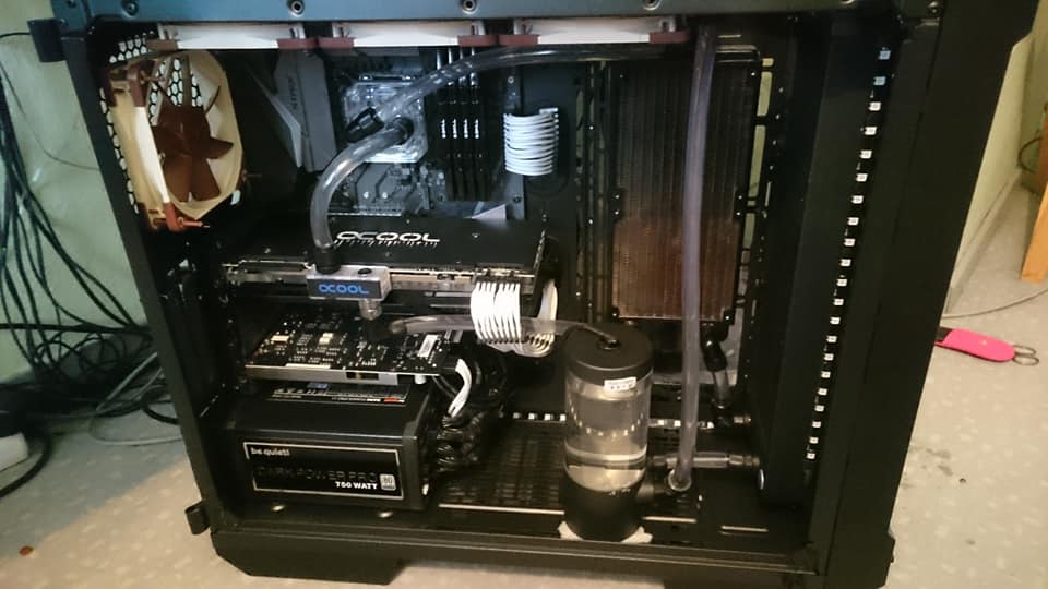

Ich habe die Tage ebenfalls eine DCP450 verbaut.
Vor dem Einbau habe ich den Behälter geöffnet und etwas gereinigt, danach das Gewinde mit Paste eingeschmiert - damit alles dauerhaft dicht bleibt - und wieder verschlossen. Angebaut an einen Radiator mittels einer Byski Halterung. Die AGB Aufnahme habe ich gezielt auf der Pumpeneinheit platziert, nicht auf das Acrylglas.
Die AGB/Pumpen-Kombi mag ich. Extrem leise und die optimale Größe. Negativ fand ich die Plastikgewinde für die Fittinge. Man hat keinen festen End-Punkt.
Autofahrten überlebte das System auf diese Weise problemlos ohne Wasseraustritt.:wink:
