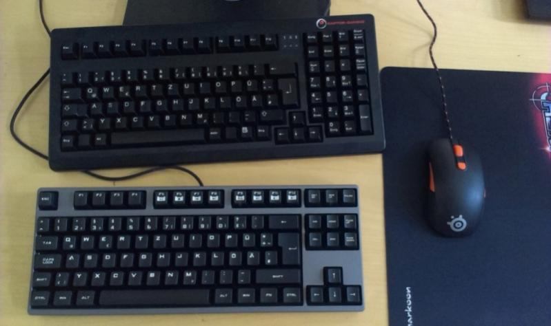

Ich nehm' dir die Raptor ab wenn du sie loswerden willst :d
Hab da noch ein paar G80-1800 die auf ein schönes Gehäuse warten...
sr, schon weg.
Wenn ich gerade nicht so knapp bei Kasse wäre, hätt ich sie glatt als Zweittastatur behalten. Klassiker...

sr, schon weg.
Schade, aber verständlich. Ich hätte gerne mal eine gehabt. Es gibt nicht viele G80 1800 in schwarz - und noch weniger die NKRO können :fresse:
