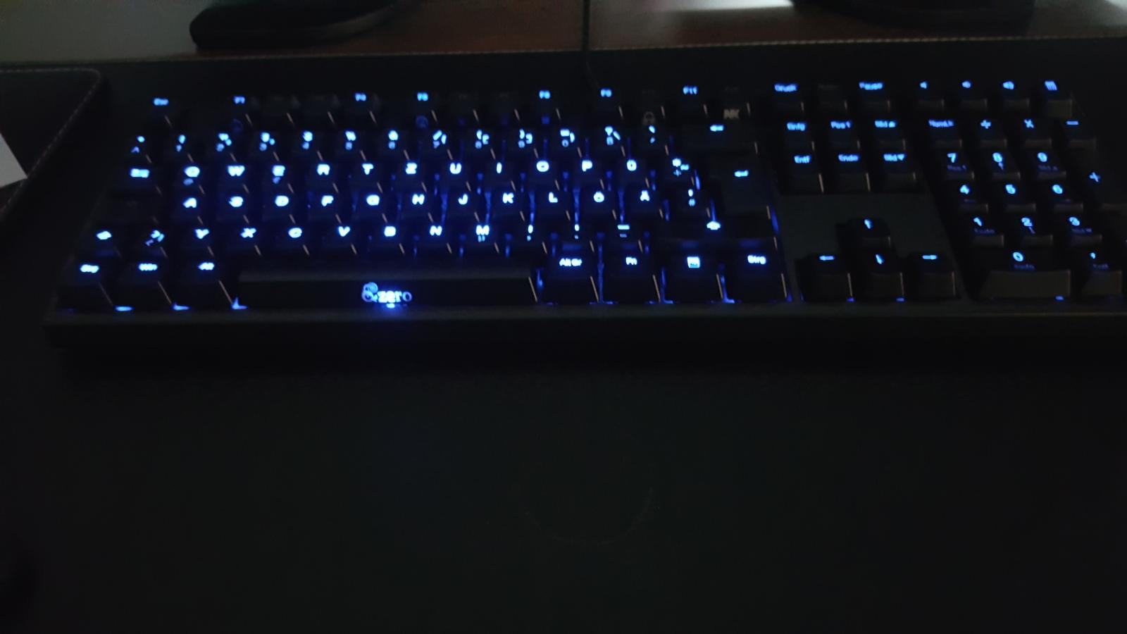

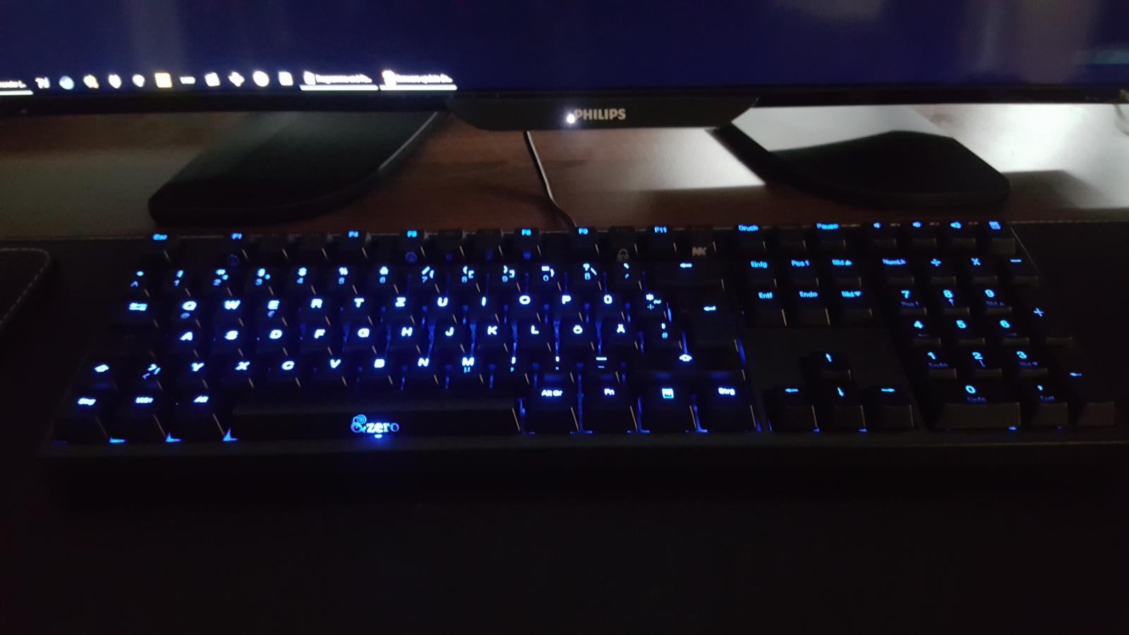

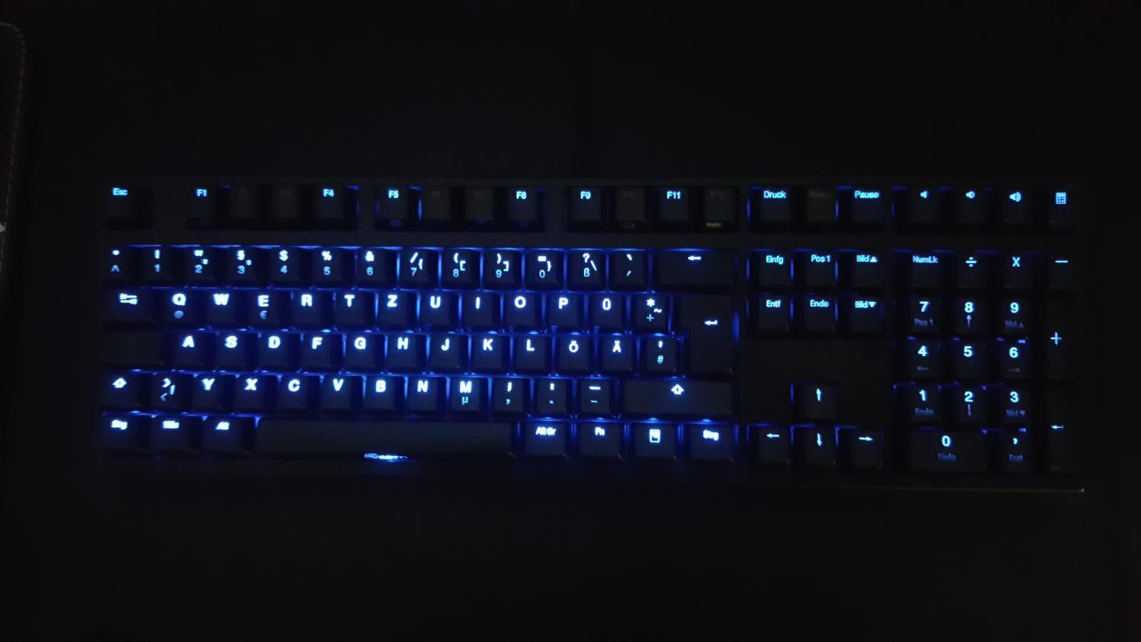

Hier ein paar Fotos. Das geringe Leuchten der Ziffern kommt hier nicht wirklich rüber:
Ich hab hier die Anleitung zur Einstellung der Tastatur neben mir liegen. Da werden die Einstellungen für die drei Zonen beschrieben. Über die F-Tasten wird da aber nichts geschrieben.

Bei der neuesten Revision der Ducky Zero Tastatur ist es normal, dass die genannten Funktionstasten unbeleuchtet sind. Dies ist kein Defekt. Die Rollen-Taste leuchtet nur, wenn diese Funktion aktiv ist (ähnlich wie bei der Feststelltaste). Die F-Tasten haben auch eine Doppelbelegung (USB Acceleration Mode / Repeate Rate).
Also ist es kein Bug, sondern ein Feature.:haha:
Übrigens lassen sich der Acceleration Mode Display mit Fn+F9 schon mal die F-Tasten bis auf F10 und F12 aktivieren. Geht es hier nur um die Beleuchtung oder sind auch andere Funktionen damit verbunden?

Weitere Funktionen sind in dem Manual, welches ich in der Packung hatte und selbiges auch oben verlinkt wurde, nicht erwähnt. Mit der Beleuchtung bin ich noch nicht so glücklich. Wie gesagt die Ziffern 1-0 oberhalb der Buchstaben sind schlechter beleuchtet, als die Zeichen auf den jeweiligen Tasten. Wird aber wohl auch normal sein. Hab die Beleuchtung aber auch nicht auf max. Helligkeit eingestellt.
Repeat Delay Time = wie schnell Eingaben wiederholt werden, wenn die Taste gedrückt gehalten wird. Das sollte man auf Standard lassen, kann ansonsten echt Probleme machen. Hatte das mal aus Versehen verstellt und kam erst nicht dahinter. :(
Also diese Funktionen auf F1 und F5 stellen, anschliessend mit Fn + F9 wieder aus der Einstellung raus.
Rollover ist halt, ob du 6 Tasten gleichzeitig drücken kannst und alles erkannt wird oder alle Tasten bei n-key Rollover. 6 keys sollten ausreichen für Normal-User. ;)
Und ja, das mit der Beleuchtung ist normal, bedingt durch die Bauart der Schalter.
