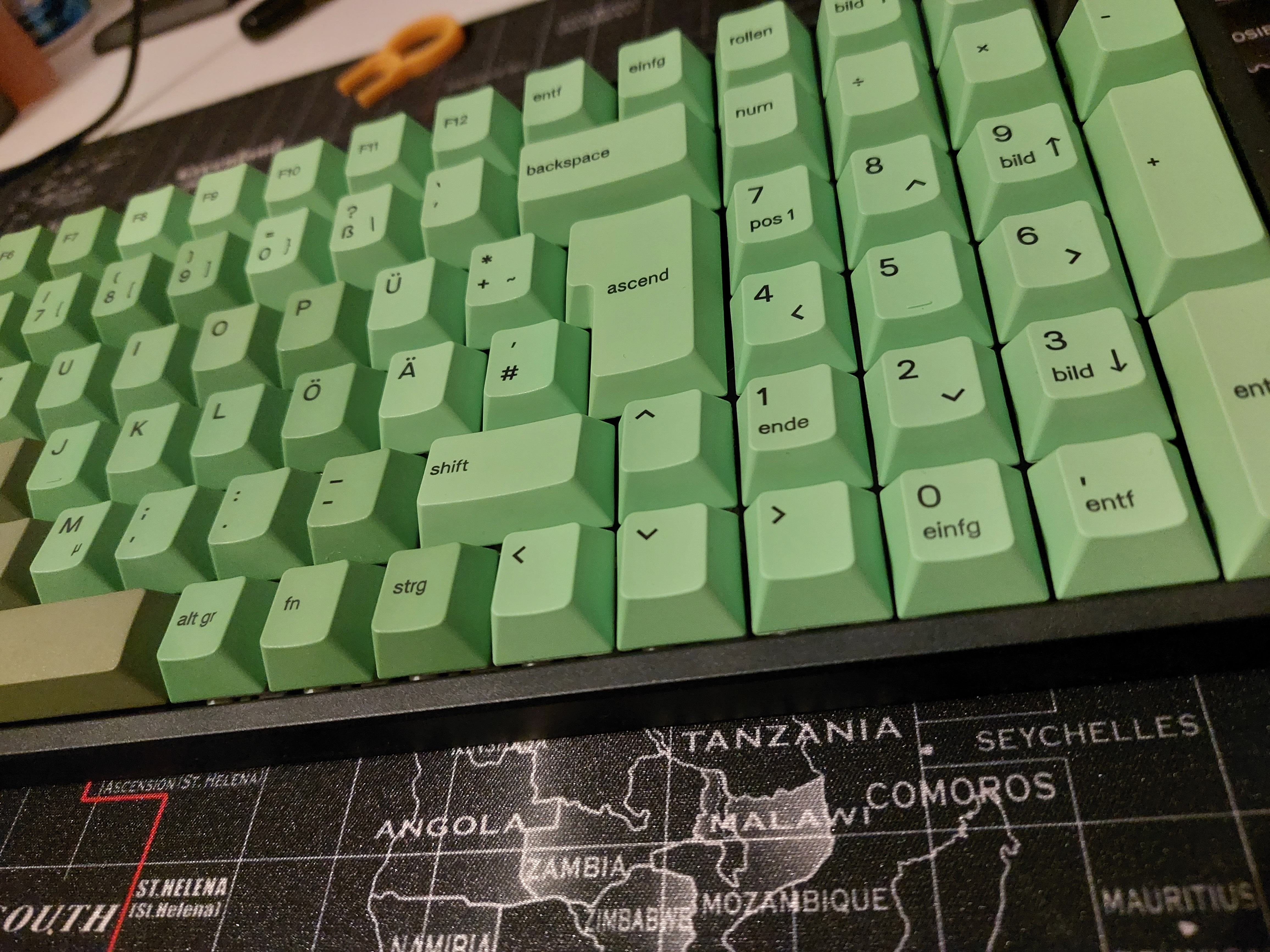

So ein Foto gibt es dann später. Gestern Abend hatte ich bei Keygem bestellt und heute Mittag war es schon bei der Post :d
/Edit; Bilder sind da - passt alles und die KeyCaps fühlen sich besser an als die ABS Dinger.

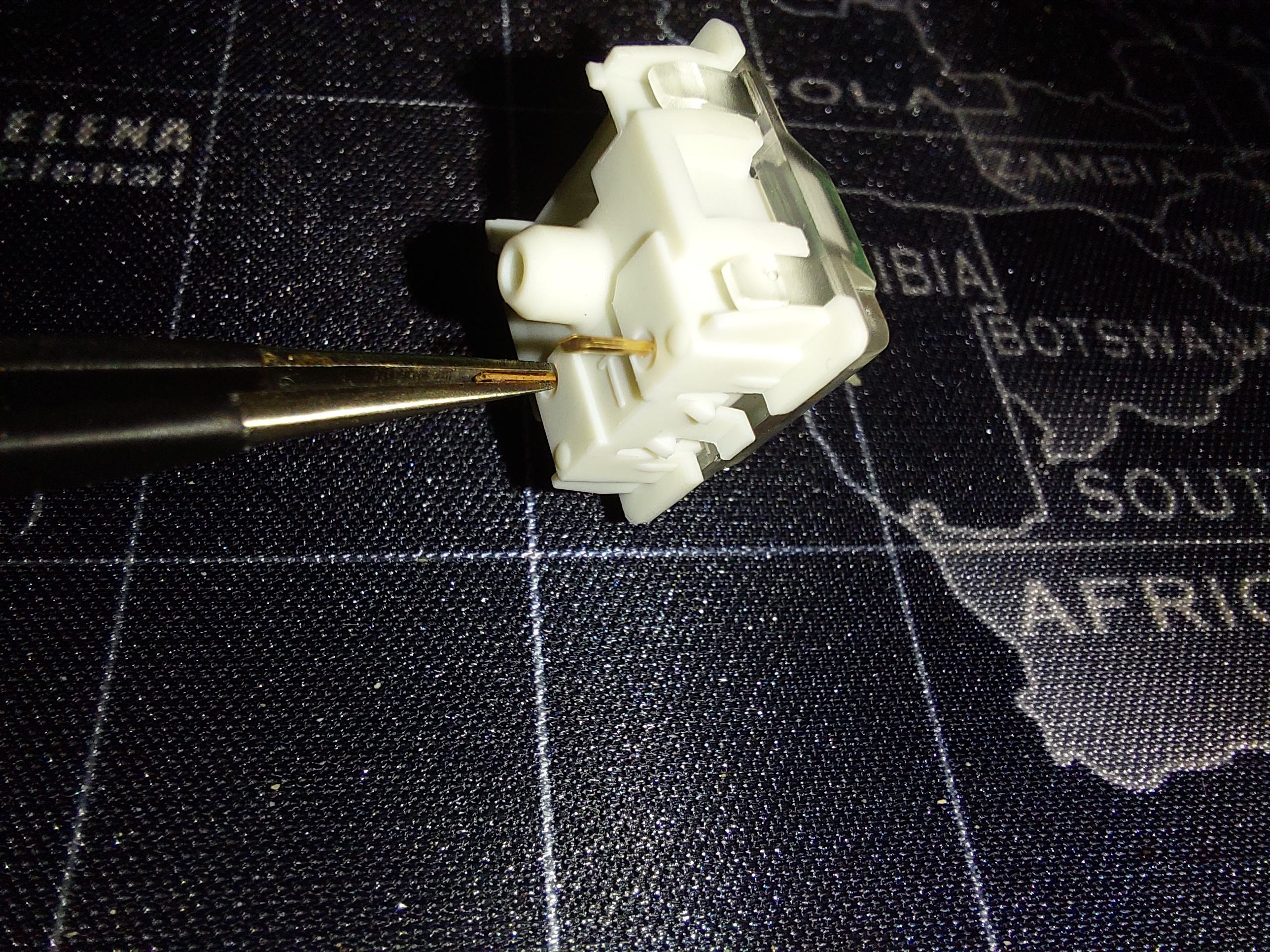

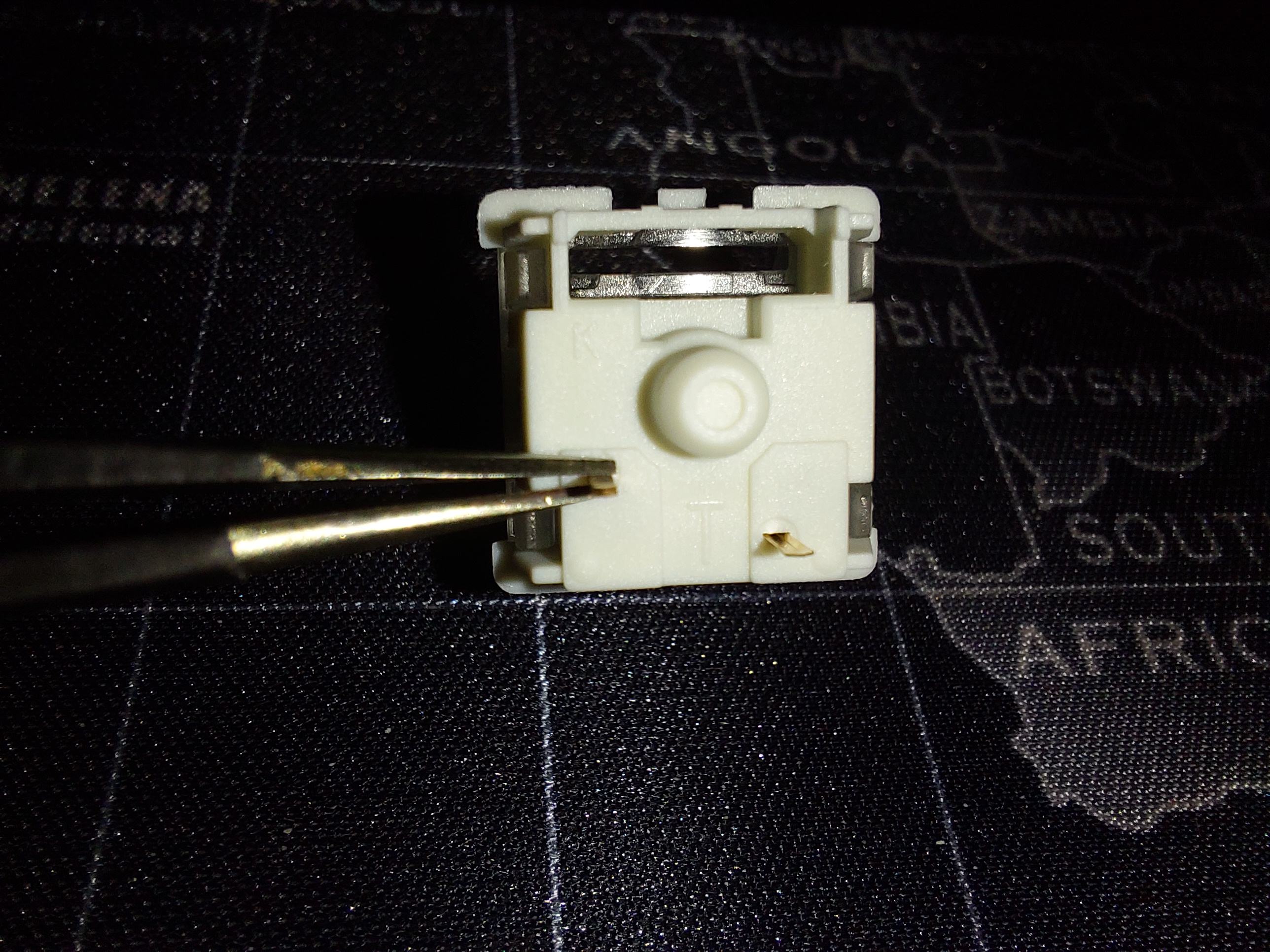

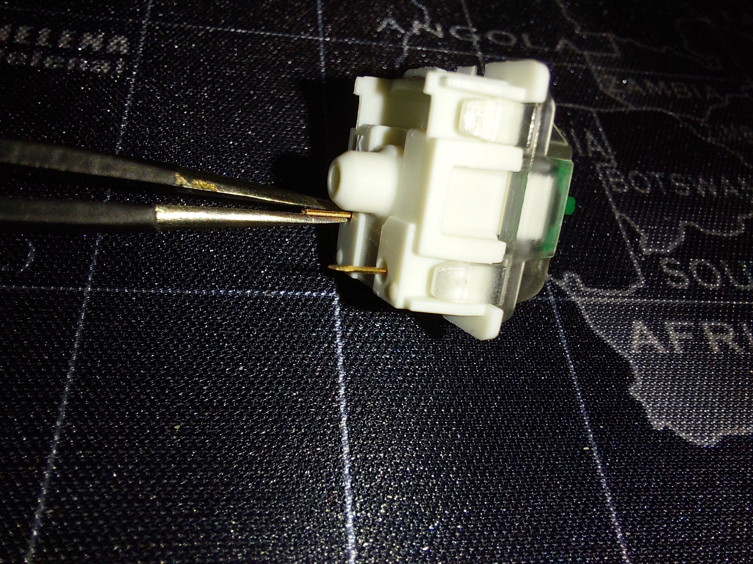

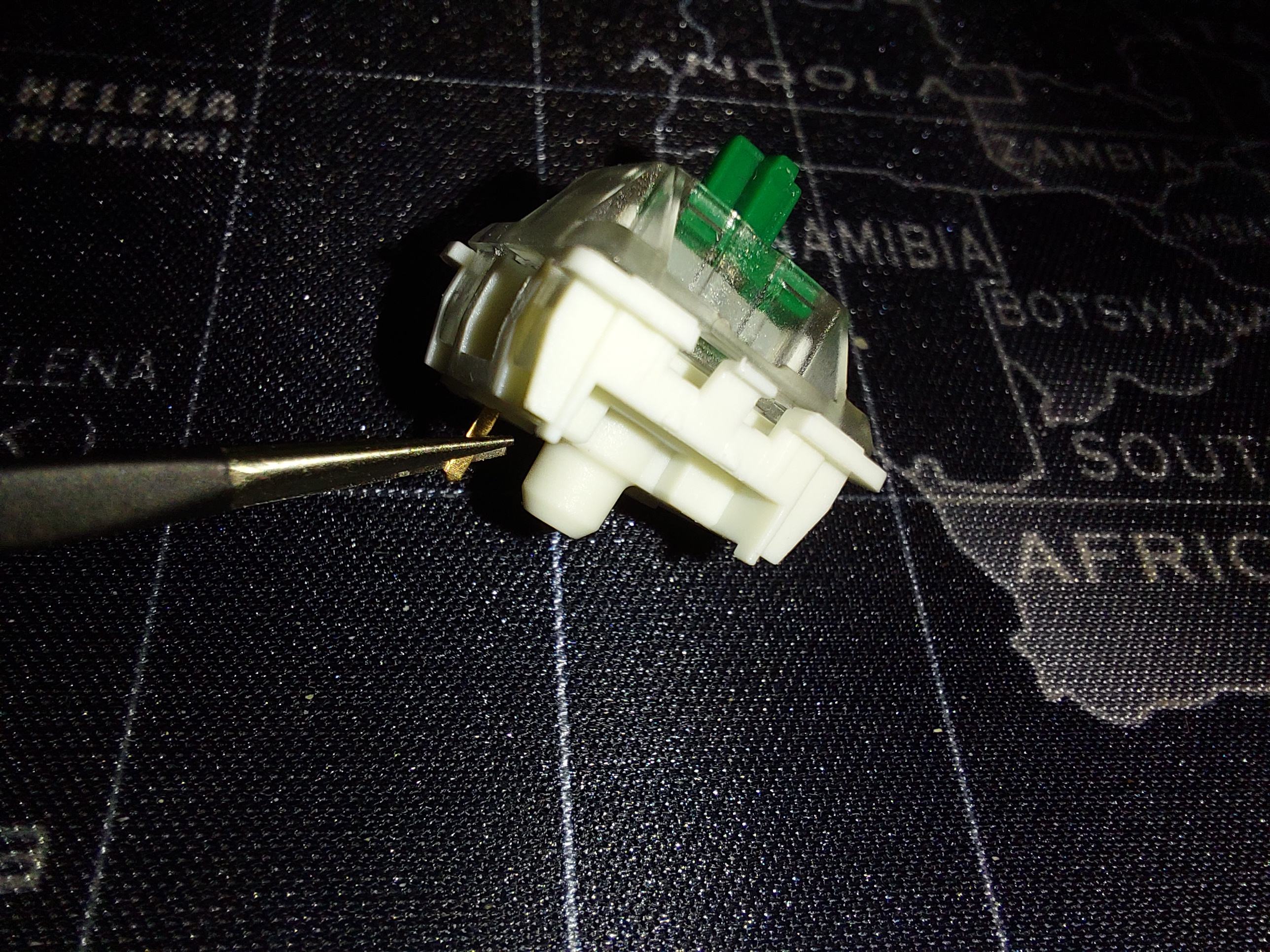

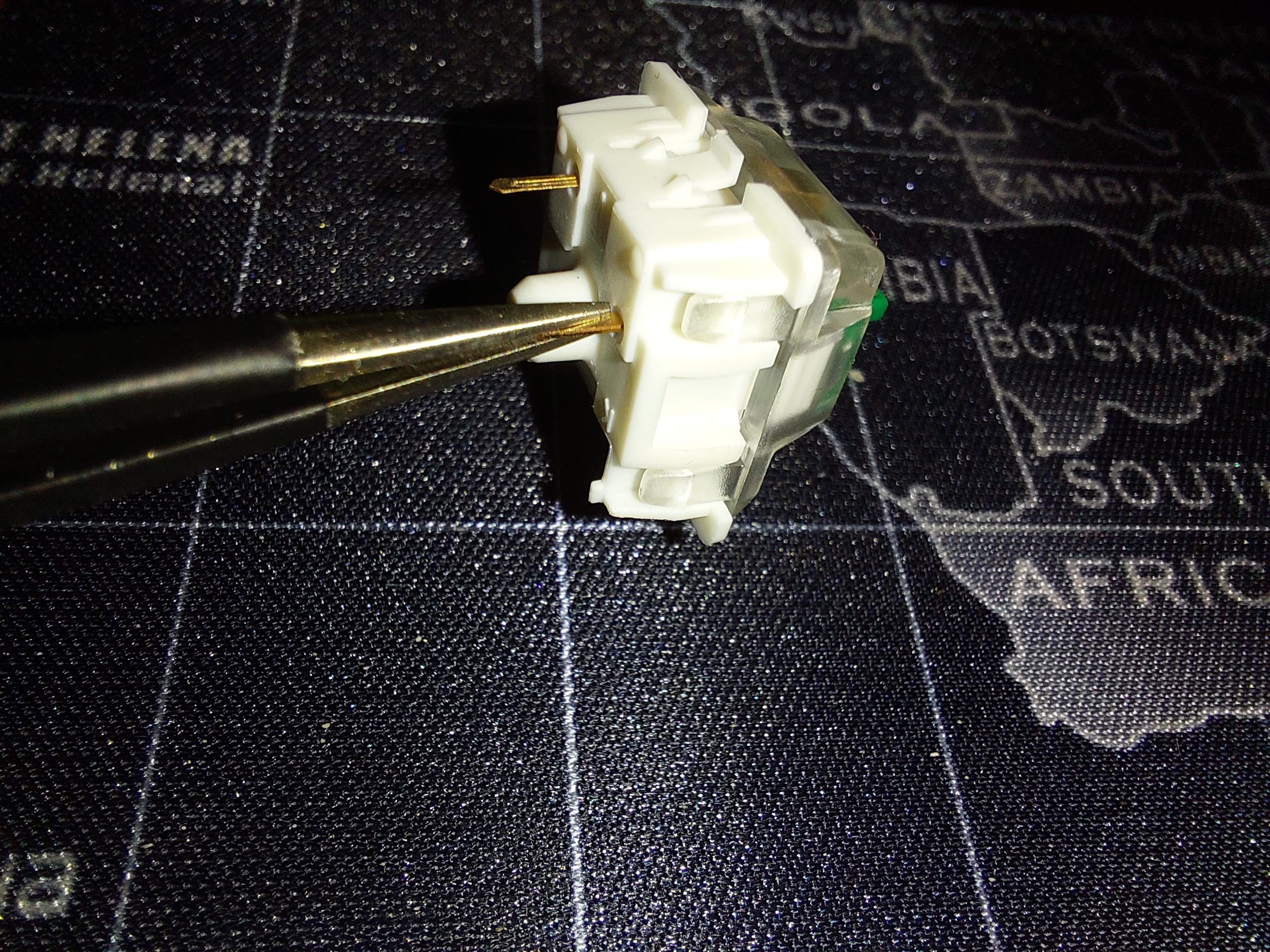

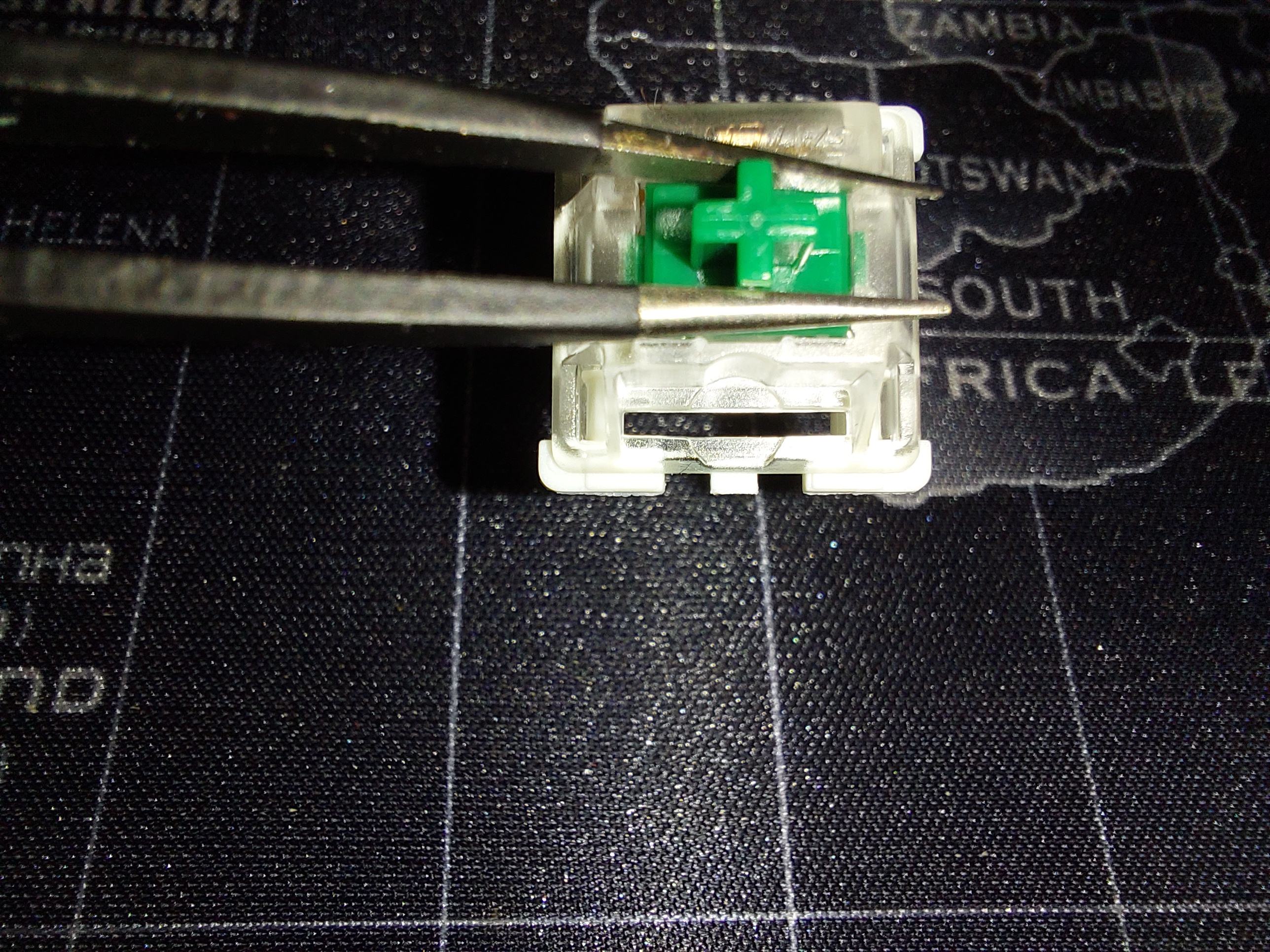

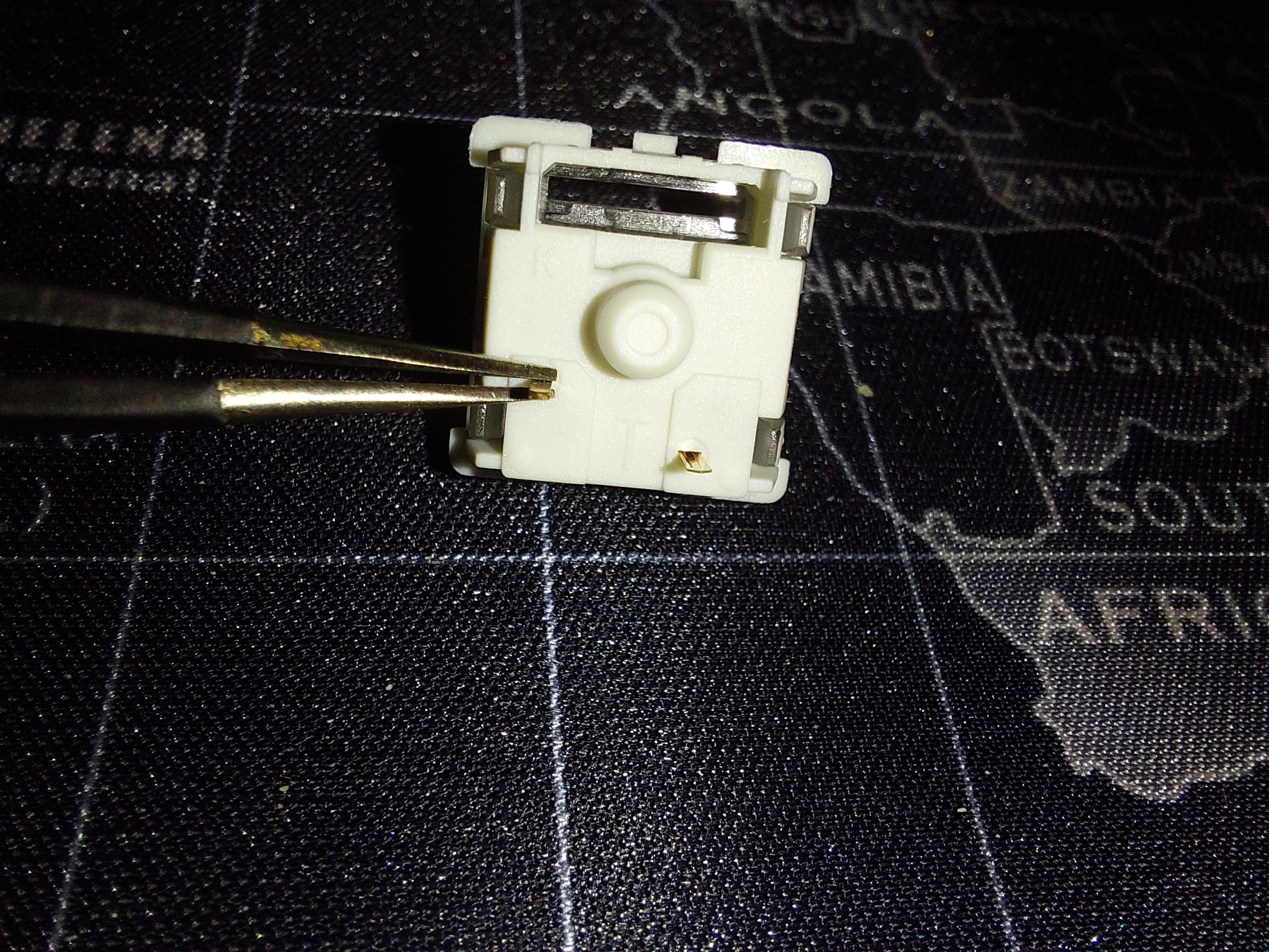

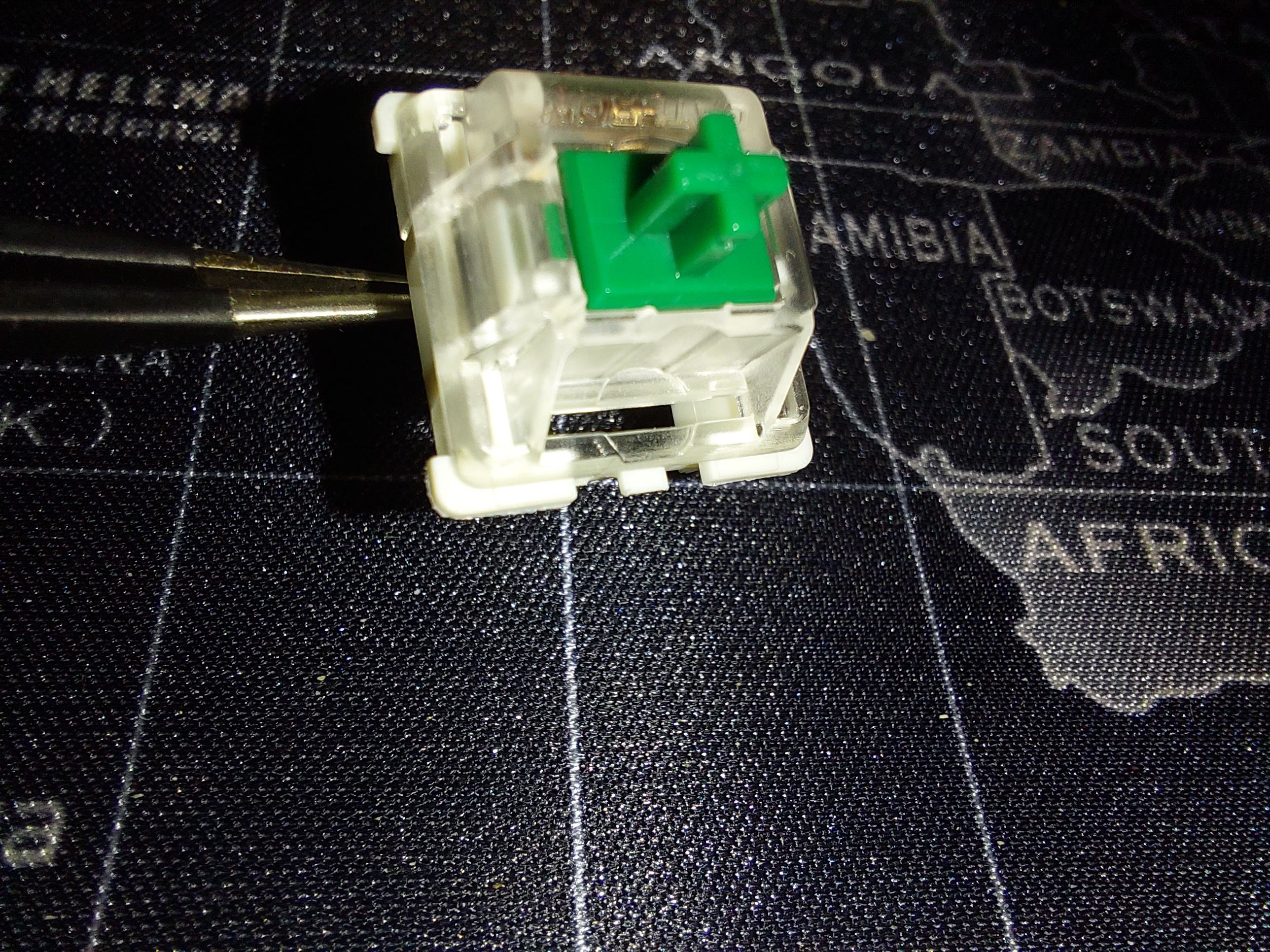

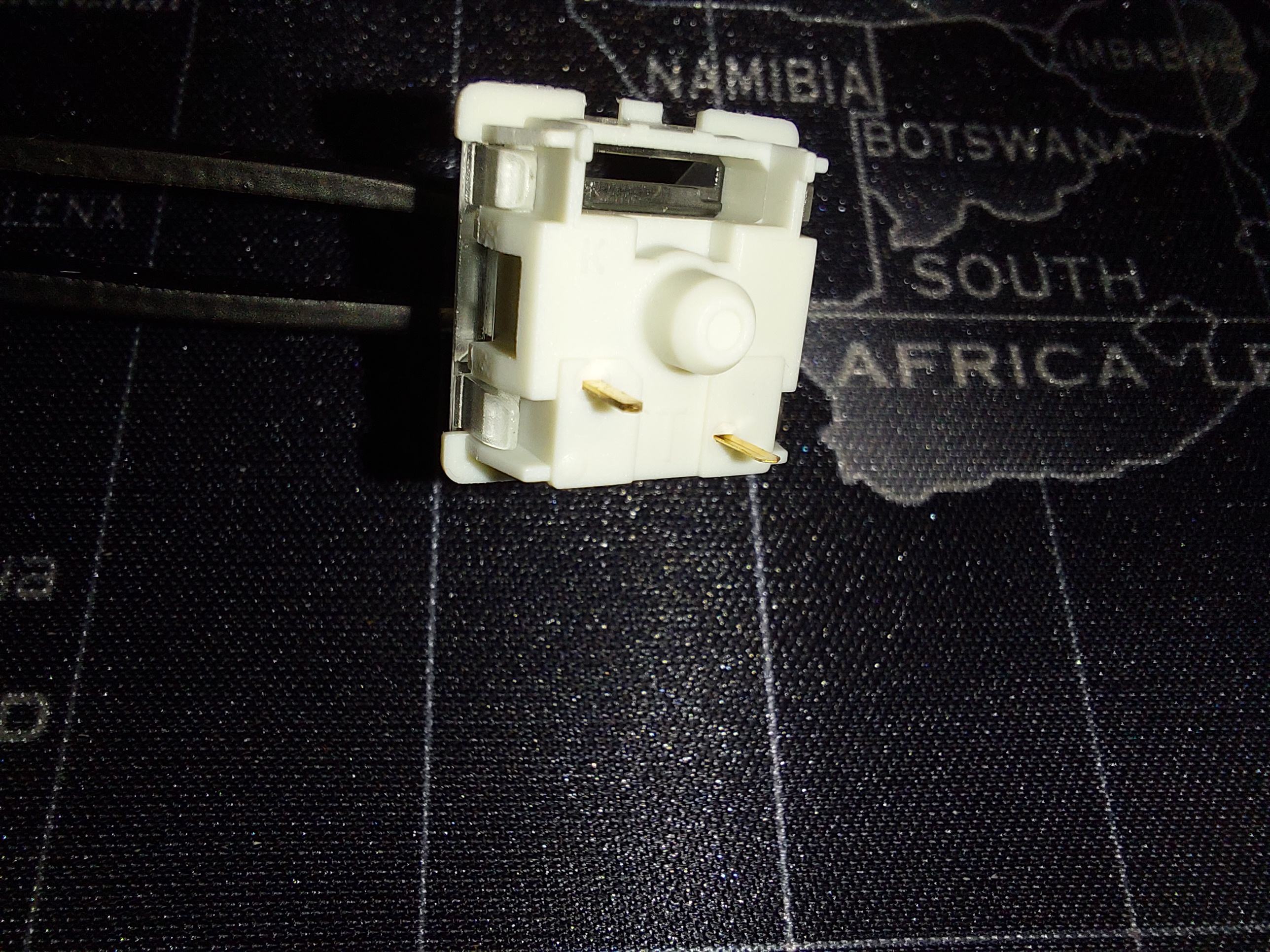

Ich hatte mir doch dieses ortholineare Keyboard von KPRepublic geholt. Heute sind meine Gateron Milky Yellow Switches angekommen. Und was muss ich feststellen? Weil die LEDs auf dem PCB so hoch sind, passen die Switches nicht. Ich könnt 🤮Jetzt muss ich erst mal schauen, welche Switches ich da überhaupt verwenden kann. Auf der KPRepublic Seite kann man das auch direkt mit Gateron Switches bestückt bestellen. Aber das sind dann keine milkys.
Jetzt meine Frage. Hat jemand stinknormale Gaterons (non milky) da und kann mir sagen, ob die an der Seite, wo die LED durchleuchtet, eine Öffnung haben? Möchte nur ungern zig Billigswitches ausprobieren, bis ich den richtigen gefunden habe. Zumal ich das Board auch nur aus Interesse am ortholinearen Layout gekauft habe.
Ich mach dir nachher ein Foto, gerade beim Einkaufen
@Thorrior Das sollte glaube ich reichen. Ja, es gibt ein Loch da wo die LED durchscheint. LG

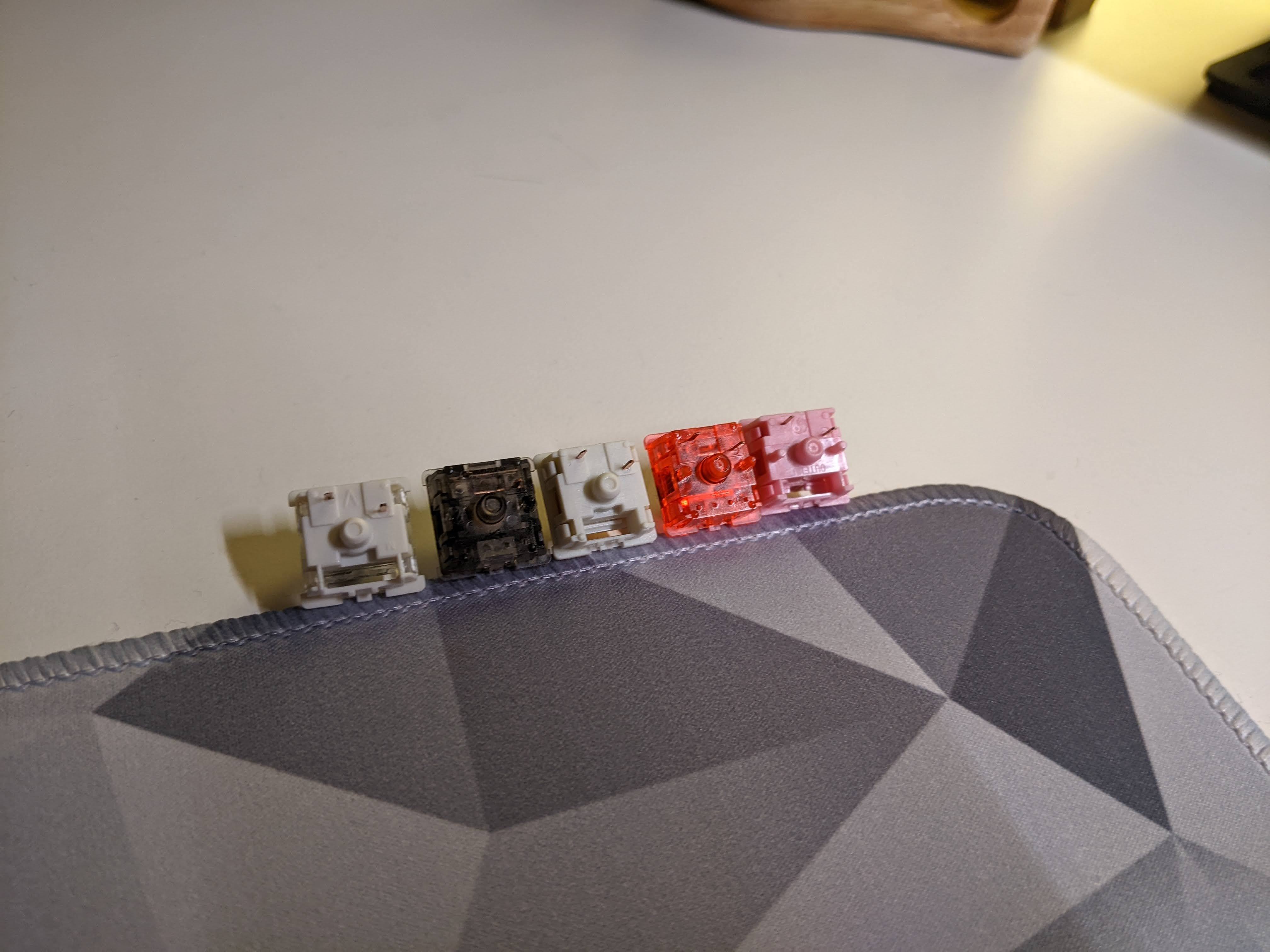

@Thorrior : von links nach rechts: Gateron Black, Durock L7, Glorious Panda, JWK Queen, Gazzew Bobagum
Du siehst das z.B. den Durock und den JWK Queen die Aussparung für die LED fehlt. Die brauchst du scheinbar...
Oh man, ist das DNA59 PCB echt so derbe fehlkonstruiert, bzw. die Beschreibung von KPRepublic so mangelhaft? :cautious: Tut mir leid.
Gateron zwar nicht, aber ich habe gerade meine Swtich-Tester durchgesehen - alle neun Kailh BOX Switches haben Platz für eine LED und zusätzlich der Gazzew Bobagum 68g (silent linear), der Kailh Speed Gold (clicky mit kurzem Vorlauf) sowie der Huano Blue (chinesischer MX Blue-Klon).
Das sieht doch gut aus. Das sind Gateron Green? Mal schauen, welche davon linear sind.
Danke für die Bilder. Das nächste mal schaue ich mir das PCB und die Switches genauer an.
Ich vermute mal, dass die LEDs günstiger sind als die flachen. Dafür brennen die dir ein Loch in die Netzhaut, so hell sind die :d
Letztendlich liegt der Fehler bei mir. Ich hatte einfach nicht geschaut, ob die Switches unten eine Aussparung haben. Ich habe auf der Website von KPRepublic lediglich gesehen, dass man das Board auch pre built mit Gateron Switches kaufen konnte. Das ware nur keine Milkies sondern die normalen. Aber egal, Switches kann man nie genug haben. Dann schaue ich halt, ob ich ein Budget Board mit 60 Switches bauen kann.

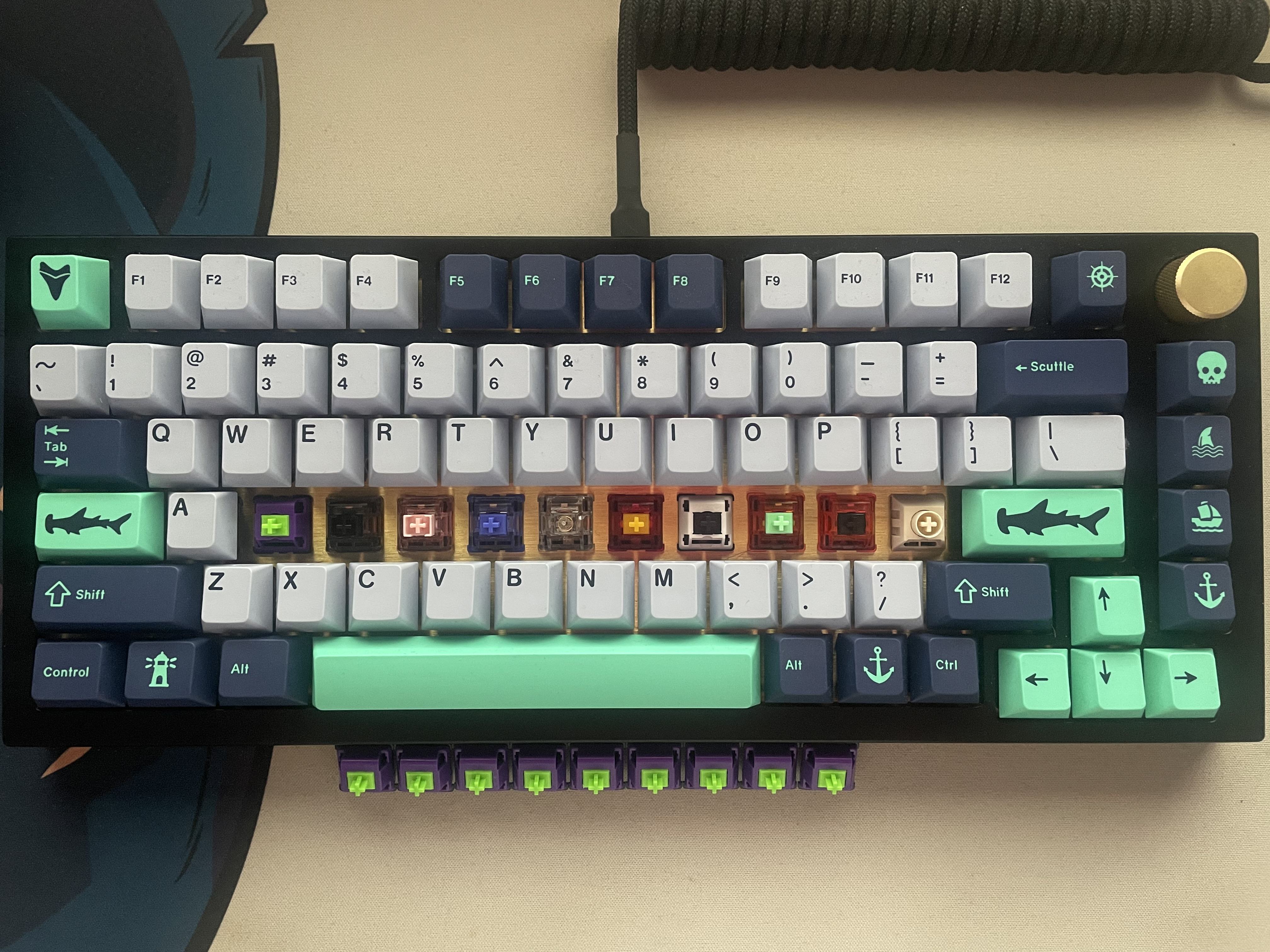

Nun kam dann gestern mein neuer Switch Tester an und naja ... ich glaub, meine Sucht wird demnächst wieder befriedigt.
Die bunten Spaßbringer waren dieses Mal meine Wahl.
Da ich bei einem Umstieg luben und filmen würde, habe ich auch im Tester jeden Switch gelubed und gefilmed. Gut, der BOX Cream ist nicht gefilmed, da der Switchfilm aufgrund der Bauweise des Switches nicht gepasst hat.
Gateron BOX INK Black - super smooth, wie man es von den INK Black v2 gewohnt ist, durchaus sogar noch einen Ticken smoother. Durch die Box allerdings weniger Stem-Wobble. Klang ist soweit gleich. Da ich die INK Black v2 eine sehr lange Zeit verbaut hatte und sie mit zu meinen Favoriten gehören, mag ich mal sagen, dass die BOX eine gute Weiterentwicklung sind und zu bevorzugen sind.
Gateron BOX INK Pink - gleiche Smoothness und restliche Eigenschaften gegenüber den Blacks. Nur der Klang ist etwas "heller".
Gateron CJ - auch jene sind wirklich recht smooth, keinen Unterschied in diesem Bereich zu den (BOX) INKs. Klang ist etwas "dumpfer" und "poppiger" - gefällt mir recht gut.
Tecsee Iced Candy - Sie sind eng. Erinnern mich an die EV-01. Smooth, haben aber ein gaaanz leichtes scratchiges Gefühl, was mich ebenfalls an die EV-01 erinnert.
Tecsee Ruby - guter, dumpfer Klang. Allerdings ein sehr hohes Stem-Wobble. Wirklich sehr wackelig. Mag ich pers. eher nicht so. Hab mal verglichen - von allen Switches, die ich hier habe, auch im anderen Switch-Tester, sind die Ruby mit dem größten Stem-Wobble.
Tecsee Oreos - gut, leicht scratchy, "kräftiges" Bottomout. An sich nicht schlecht, aber mir pers. zu ähnlich gegenüber den INK Black v2, nur mit mehr Stem-Wobble. Auch vom Klang her ähnlich.
C³Equalz Tangerine - Smooth ... smoother ... am smoothesten? So mag ich es mal sagen - da scracht absolut gar nichts. Zudem sind sie schön linear, sowohl beim drücken, als auch beim loslassen. Stem-Wobble ist voll in Ordnung, weniger als beim INK Black v2, aber nicht so wenig wie beim BOX INK Black oder beim EV-01. Auch der Klang ist für mich recht positiv - schön poppig, aber nicht zu hell.
JWK Queen - an sich sehr dem EV-01 ähnlich. Nur habe ich ein "Knacken" der Feder beim drücken gegenüber allen anderen Switches vernommen. Vllt. nur Pech mit der Feder? Ansonsten würde es mich pers. stören.
NovelKeys BOX Cream - scrachty, wirklich recht scratchy. Normal? Die Bauart des Switches ist für mich neu und durchaus interessant, im Bezug auf luben. Aber dieses "enorme" scratchige Gefühl gefällt mir gar nicht. Klang ist ansonsten ok, sag ich mal.
... Fazit ...
Eingebaut und getestet habe ich alle in der GMMK Pro so wie sie aktuell ist.
Überrascht war ich wirklich von den Tangerine. Nun kann ich verstehen, weshalb die so gelobt werden. Aber ebenso auch von den neuen BOX INK Black und auch den CJ. Die Iced Candy sind auch sehr schön, aber wie zu lesen, mir pers. zu ähnlich zu den EV-01.
Der Rest ist in Ordnung, aber nichts dabei, was mich dazu bewegen würde, jene zu testen.
Enttäuscht war bzw. bin ich von den JWK Queen. Das "Knacken" stört mich, wie bereits geschrieben, doch sehr. Aber vllt. ist das nur Pech mit dem Switch. Oder ist das charakteristisch?
Meine Wahl wird demnach entweder auf die BOX INK Black oder auf die Tangerine fallen. Ich überlege noch ein wenig und dann mal schauen, welche es werden ^^ Die CJ wären ebenfalls eine Überlegung aufgrund des anderen Klangs.

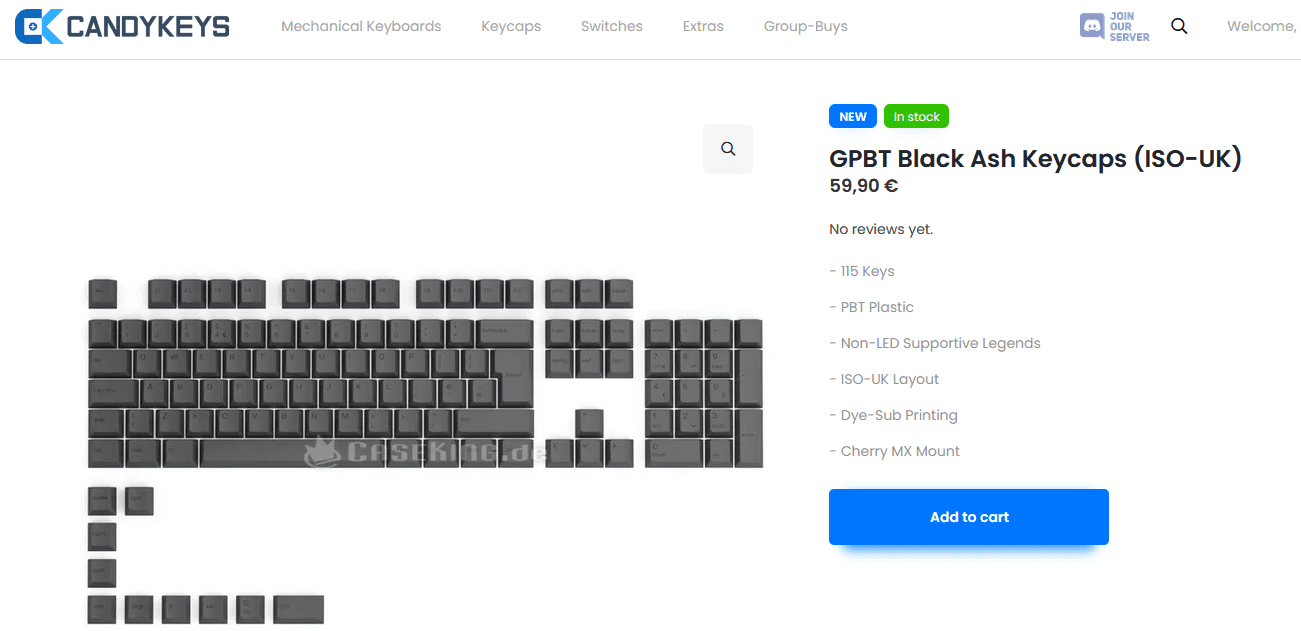

Ist Candykeys jetzt Partner von Caseking, oder warum verwenden die Bilder mit Caseking-Wasserzeichen in ihrem Onlineshop?
