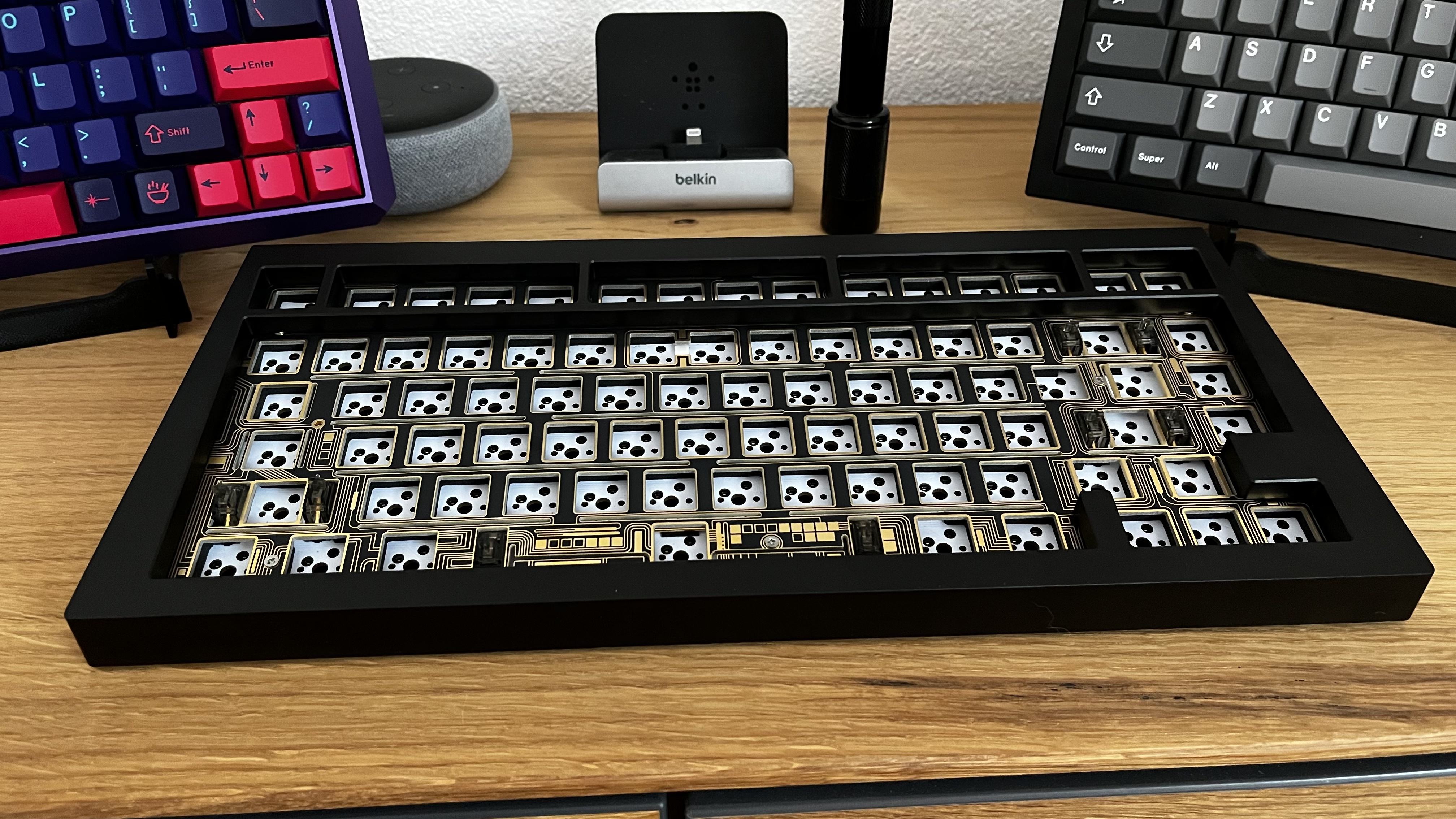

Okay, ich hab inzwischen verstanden, das meine Q1 keine beleuchteten Switches braucht, da die LED ja auf dem PCB ist. Ich muss wohl nur darauf achten, das der Switch eine Öffnung dafür hat - den haben die Gateron Phantom Red ja z.B. auch nicht, deswegen leuchtet meine Q1 ja auch mehr oder weniger nur Rot.

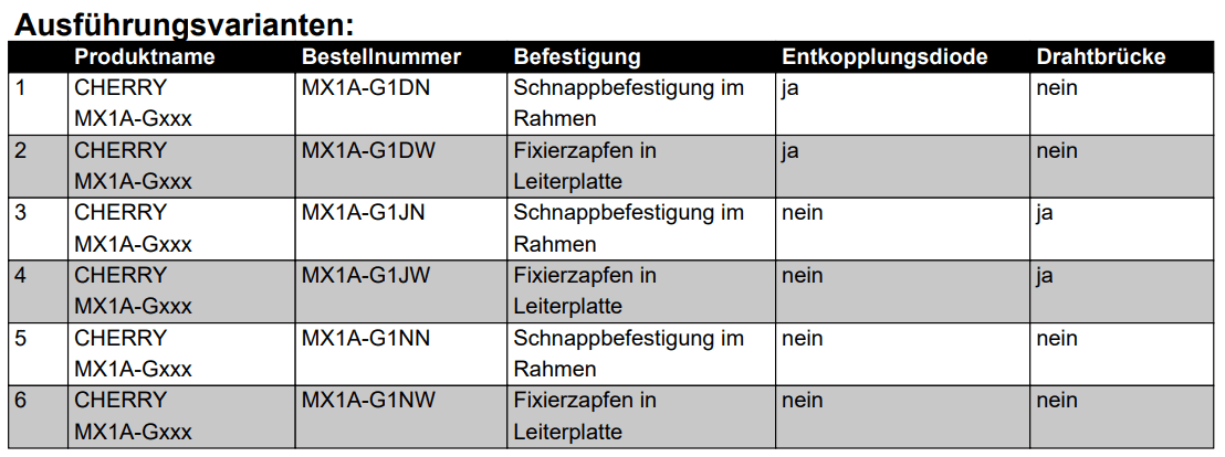

Ich hab an meiner Cherry Tastatur zwei Tasten geschrottet. Fragt nicht....
Nach Recherche brauche ich vermutlich mx1a-g1dw. Das sind Braune MX zum Einlöten mit 4 Pins und einer Diode.
Mein Problem ist, ich finde die nirgendwo. Hat jemand ne Idee?

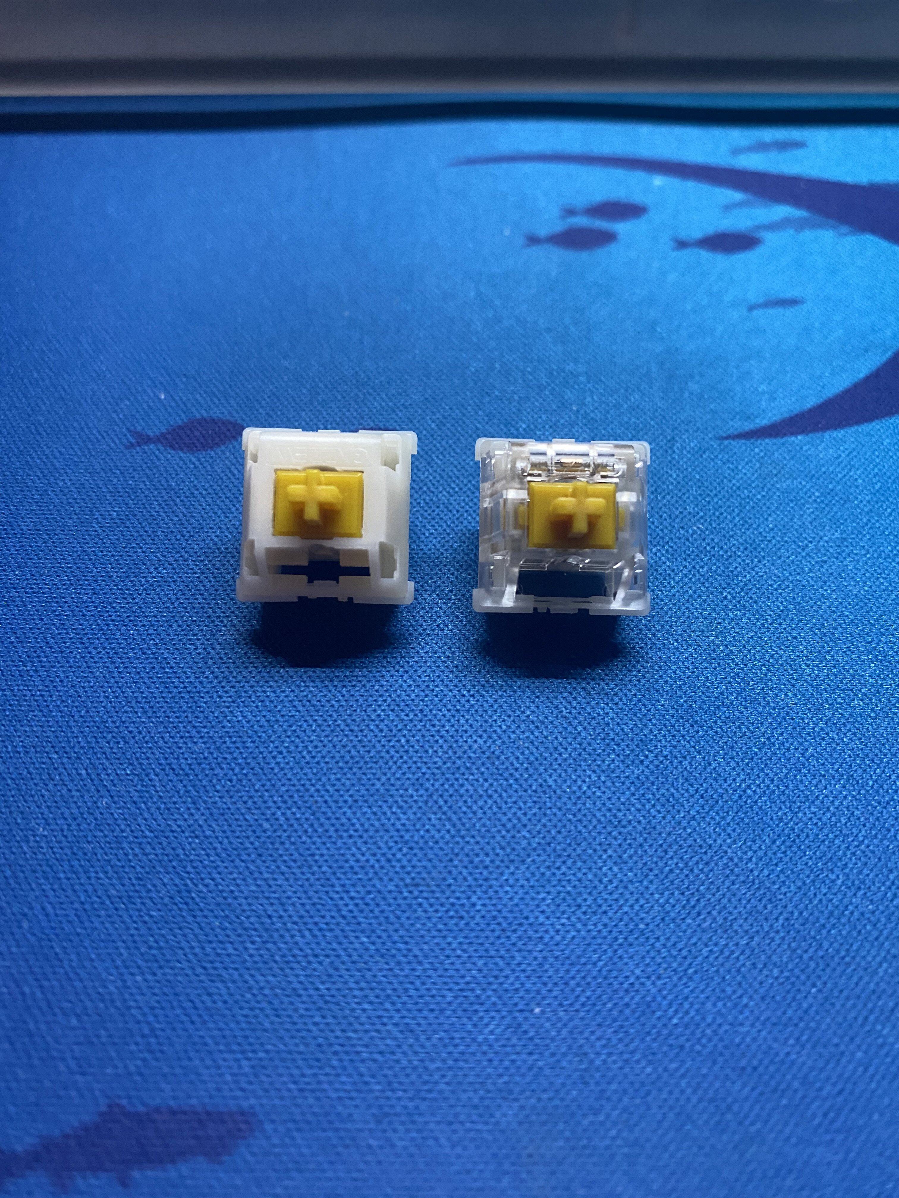

Bei den Boba Switches von Gazzew bedeutet RGB lediglich, dass die ein transparentes Gehäuse haben im Vergleich zu den Non-RGB. Wenn dir die Beleuchtung also wichtig ist, dann solltest du auf jeden Fall die RGB-Version nehmen. Beide gibt es bei Keygem.
Hier siehst du zweimal den gleichen Switch. Links Boba 4UT und rechts Boba 4UT RGB. Auch die Aussparung für die LED ist etwas größer.

Es gibt entweder 3-Pin oder 5-Pin, weil der breite Pin in der Mitte normalerweise mitgezählt wird. Warum muss eine Diode dabei sein, hast Du die auch kaputt gemacht? Einen Flüssigkeitsschaden überlebt die Diode normalerweise. Auszug aus dem Datenblatt:
Schnappbefestigung im Rahmen = 3-Pin-Switch (plate-mounted) | Fixierzapfen in Leiterplatte = 5-Pin-Switch (PCB-mounted)
Eine Diode muss hin, aber eben nur eine, nicht zwei. Die Schalter mit Drahtbrücke kommen zum Einsatz, wenn das PCB bereits mit Dioden bestückt ist.
Entkopplungsdiode ja / Drahtbrücke nein = Die richtige Wahl bei PCB ohne Diode
Entkopplungsdiode nein / Drahtbrücke ja = Die richtige Wahl bei PCB mit Diode
Entkoplungsdiode und Drahtbrücke nein = Gute Frage, was das soll...? Vermutlich für diejenigen, die die Switches alle aufmachen wollen (oder das eh tun) und selbst 'ne Diode einpflanzen.

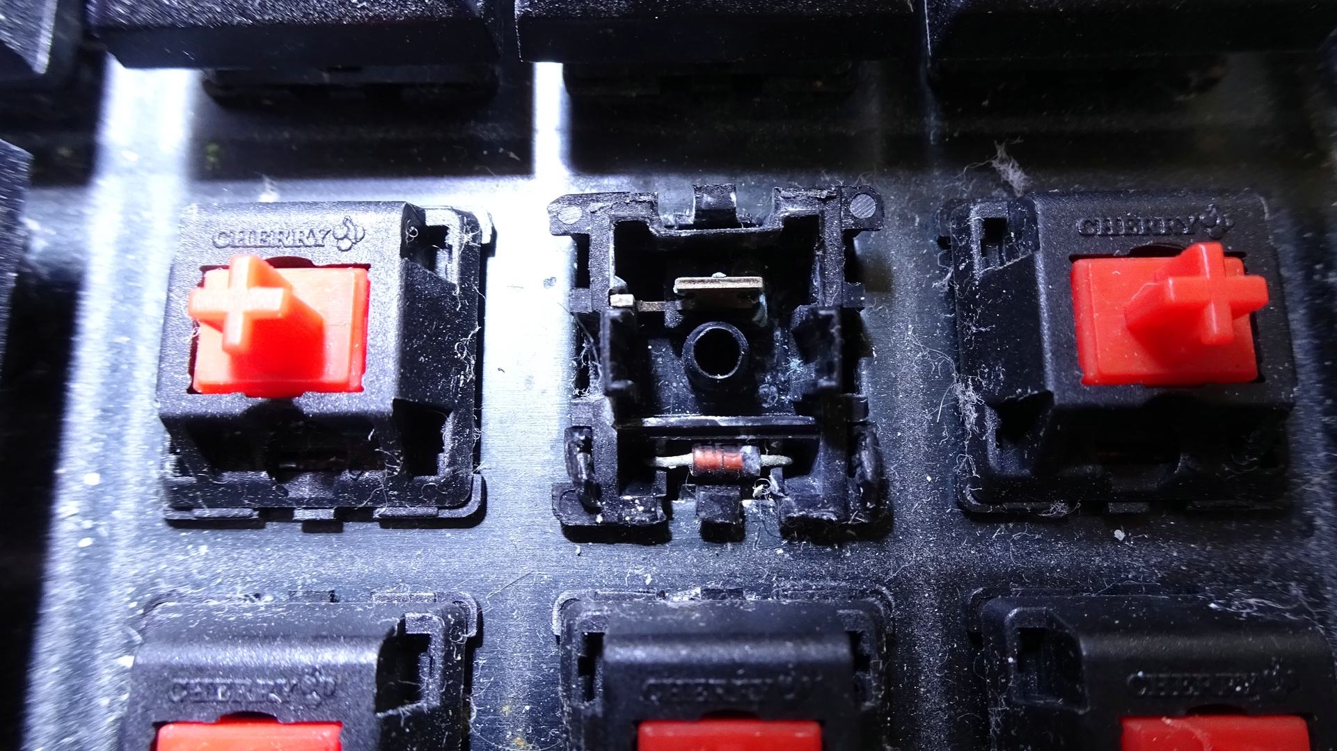

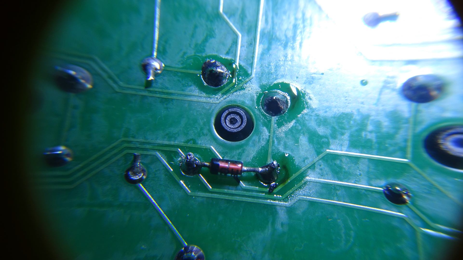

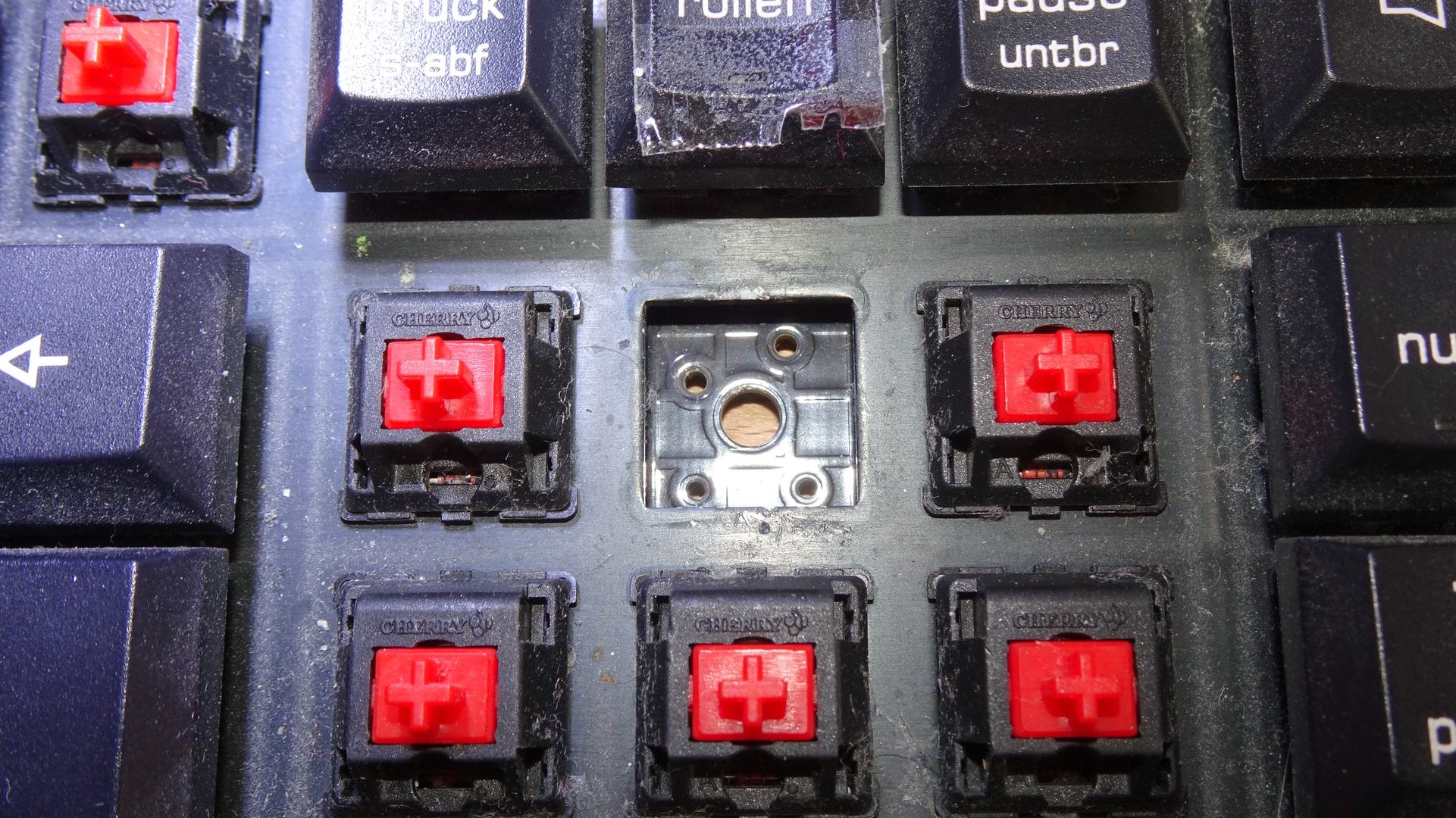

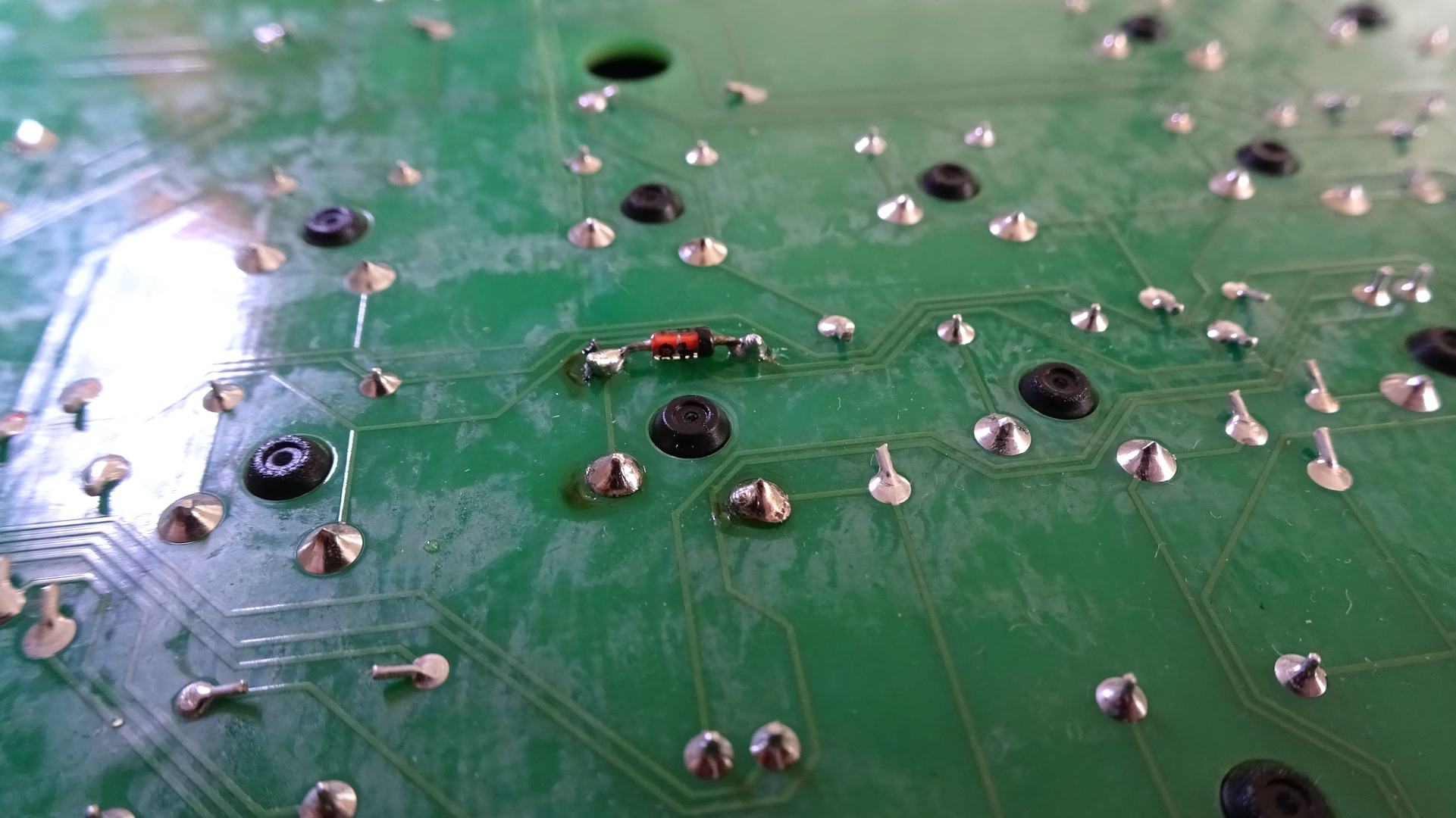

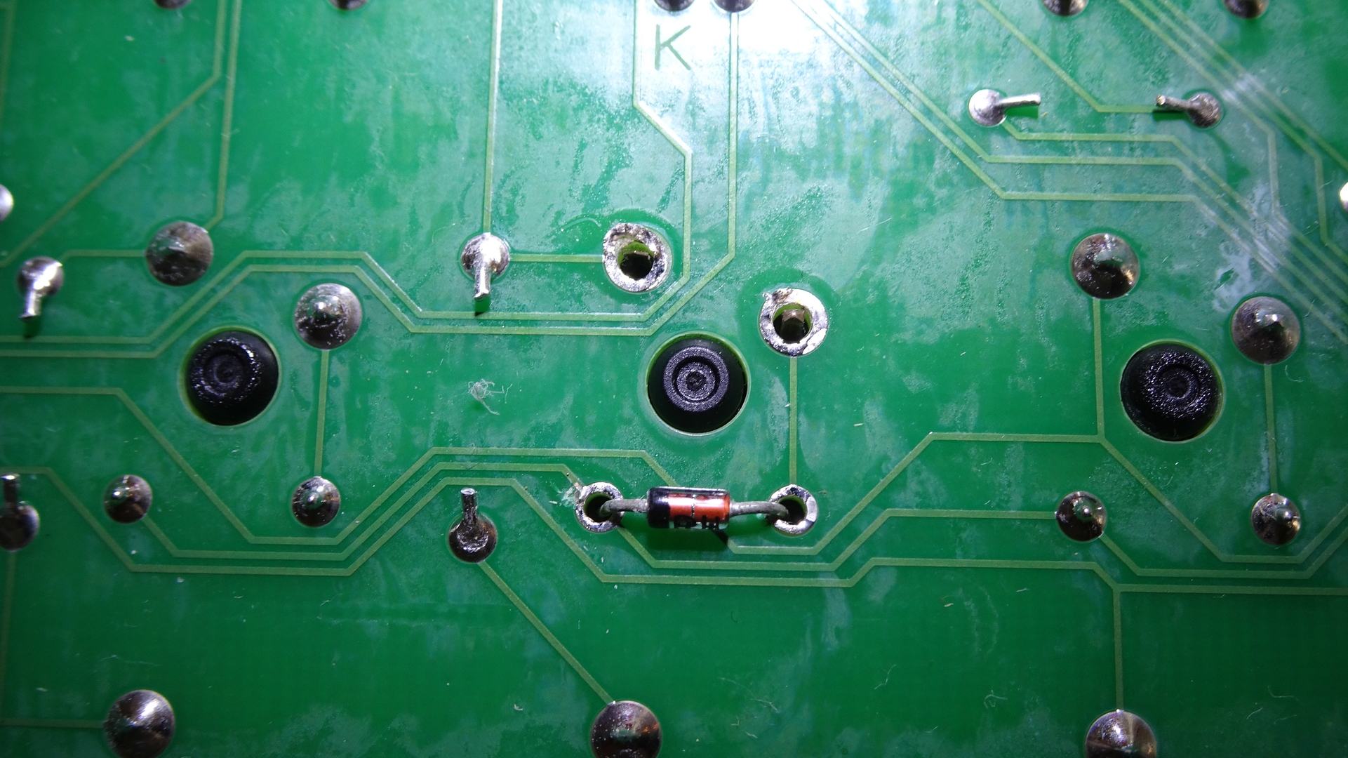

Ich hatte mal ein Cherry MX Board 3.0 mit MX Red, die Switches sind plate-mounted und die Diode befindet sich im Schaltergehäuse, der Switch ist also ein 3-Pin, der aber inkl. Diode vier Lötpunkte hat. :d Ein Switch war von heftigem chattering betroffen. Den hatte ich damals ausgelötet, das top housing mit der Zange abgerissen, die Diode entnommen, einen neuen MX Red ohne Diode eingesetzt und die Diode einfach auf die Unterseite des PCB gelötet, um den Switch nicht öffnen zu müssen:
plate-mounted MX Red austauschen und Diode recyclen (1).JPG plate-mounted MX Red austauschen und Diode recyclen (2).JPG plate-mounted MX Red austauschen und Diode recyclen (3).JPG
plate-mounted MX Red austauschen und Diode recyclen (4).JPG plate-mounted MX Red austauschen und Diode recyclen (5).JPG plate-mounted MX Red austauschen und Diode recyclen (6).JPG

Ja, Diode ist imSchaltergehäuse. Insgesamt vier Lötpunkte plus Zentrierzapfen.

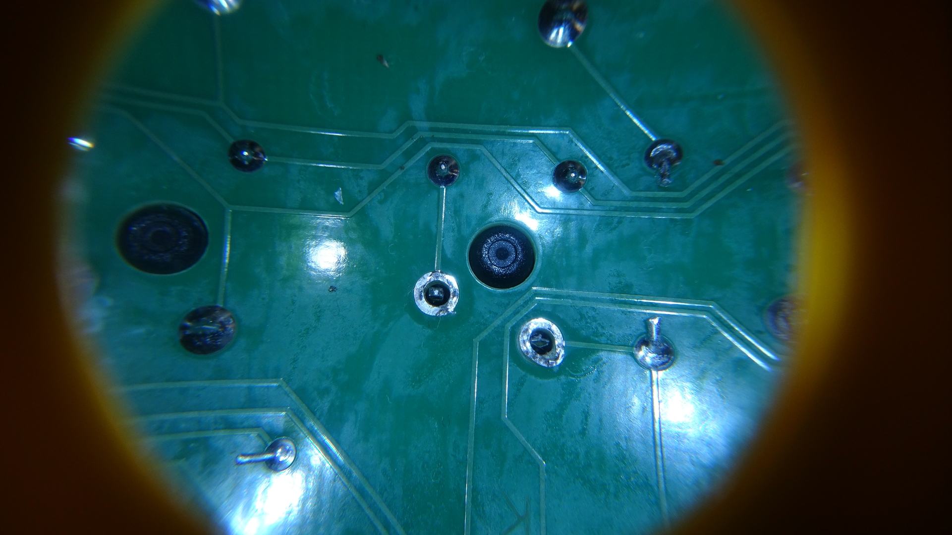

Weiß ich nicht, kommt darauf an, ob PCB-mounted oder plate-mounted. Um welche Tastatur geht es denn? Ein Foto von den Lötpunkten hilft auch weiter, denn der Zentrierzapfen (in der Mitte) ist immer da, die Fixierzapfen sind aber optional. Sind sie da, ist es ein PCB-mounted Switch. Fehlen sie, ist es ein plate-mounted.
Notfalls kannst Du aber auch einen plate-mounted MX Brown direkt aufs PCB braten, dann müssen es halt hochwertige, belastbare Lötstellen sein! Einzelne MX Brown kosten 50 Cent, bestellbar hier. Die Details dort klären auch die Farge, welche Switches das sind, die weder eine Diode noch eine Drahtbrücke haben. Das sind die neuen Hyperglide mit einer Lebensdauer von angeblich 100 Millionen Betätigungen. Diode musst Du dann - aller Wahrscheinlichkeit nach! - wiederverwenden. Darin sehe ich aber kein Problem, eine Switch-Diode hat bei mir noch nie den Dienst quittiert.
