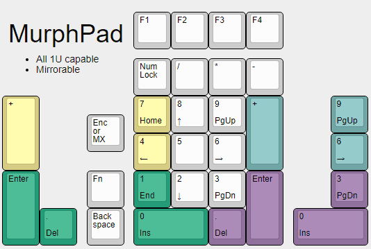

Was ich mich bei einer Southpaw immer gefragt habe: Muss das Numpad genauso aufgebaut sein wie auf einer normalen Tastatur oder sollte der Aufbau gespiegelt werden. Hat da jemand Erfahrungen? :)
Ich bin fürs Spiegeln, da muss ich nicht umdenken. Ich beweg die Finger, wie ich es gewohnt bin, nur halt mit der "falschen" Hand.
@max88 - Bei welchem Kit / PCB ist das denn möglich? Null rechts und Num-Enter links habe ich noch nicht gesehen.

Wie kommt es, dass Du beim MurphPad an mich denkst?
Wegen der Möglichkeit des gespiegelten Numblocks ^^
War doch vor Kurzem Thema. Oder vertausche ich da mal wieder was... Oo
Hatte das MurphPad noch als Favorit und grad wieder gesehen.
Noch ein echtes Southpaw-Numpad, jetzt ist der Groschen gefallen! :LOL: Das sieht schon cool aus, wahrscheinlich müsste ich mich aber wieder mal umgewöhnen dafür. Ein normal ausgerichtetes Numpad habe ich häufig links daneben stehen, mit der Zeit habe ich gelernt, das auch mit der linken Hand zu bedienen ohne hinzugucken.

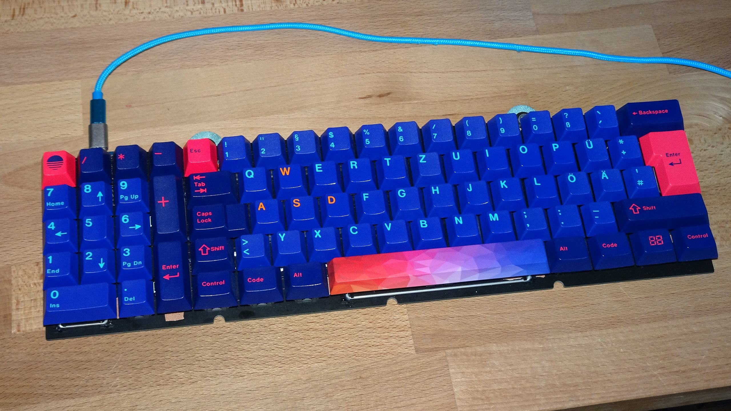

Endgame-Layout braucht kein Gehäuse, verdient aber Endgame-Keycaps - quick'n'dirty picture:
Ein kleiner build log folgt später noch, zuerst muss mein Nervenkostüm sich wieder erholen. Der Pro Micro-Controller mit seinem Caterina-Bootloader ist ein kleines Arschloch, zudem hat die mitgelieferte *.hex-Datei mit ISO-Layout von Github nur Layer 0, somit funktionieren die F-Tasten noch nicht. Flashe ich eine Custom-Firmware, die auf dem QMK.fm-Template basiert (fr4/southpaw75) kommt nur Müll dabei raus, genau genommen sind alle Tasten der bottom row um eins, teilweise um zwei nach links versetzt, z.B. Ctrl auf . / Del und solche Späße. Irgendwas stimmt da mit dem wiring nicht.
@XibariS brauchst du support bei qmk?
Eventuell ja, ich weiß aber gerade noch nicht, welche Fragen ich stellen soll. :fresse: Ein möglicher Anfang wäre, warum die hex-Datei von Github den Namen southpaw75iso_via trägt, obwohl das PCB gar nicht VIA-kompatibel ist? Zweite Frage: Selbst wenn ich daran keinerlei Änderungen vornehme, also sofort kompiliere und dann flashe, warum funktioniert dann zwar die ISO-Enter und die umgebenen Tasten, nicht aber die bottom row?
Via ist ja soweit ich weiß nur ein qmk Feature. Wo steht denn, dass die nicht via kompatibel ist? Mein Verständnis war jetzt, dass man via einfach als flag aktiviert und gut is.
Behaupte in meinem jugendlichen Leichtsinn jetzt einfach mal, dass die Liste nicht vollständig ist und wahrscheinlich einfach nur die Keyboards, bei denen VIA ootb dabei ist auflistet?
Die Keychron Q3 fehlt zB auch auf der Liste.
Die Liste ist definitiv nicht vollständig. Die NCR80 vom Ali steht nicht drin, ist aber VIA-kompatibel, ich nutze sie damit. Die VIA.hex-Datei kommt dabei vom Hersteller, das heißt auf AliExpress gibt es einen Google Drive-Link. Ich habe die VIA.hex, die zur holyswitch Southpaw75 gehört, auf meine geflashed - wie zu erwarten das reinste Chaos, ca. 75% der Tastendrücke werden wo ganz anders registriert und das restliche Viertel ist "tot".
