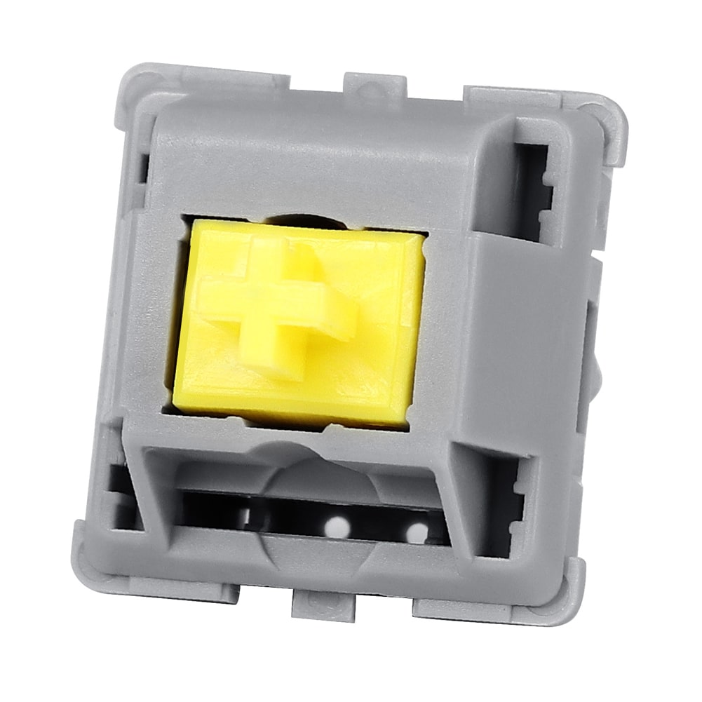

Gerade bin ich ja total happy, dass ich den Switch Tester noch nicht losgeschickt habe und mich jetzt noch entscheiden kann, was es wird.
Eventuell Sunflower oder ich geh doch mal auf linear und verbau Epsilon oder L7 (black is beautiful...)
Clearance Sale des first batch
Hihi genau da hatte ich die auch gefunden...
Schnell mal den Laden leer kaufen. Meine hatte ich von Keygem, die haben die aber nicht mehr auf der Seite.
Und zack, mehr Geld für Switches als für das Keyboard ausgegeben :d
