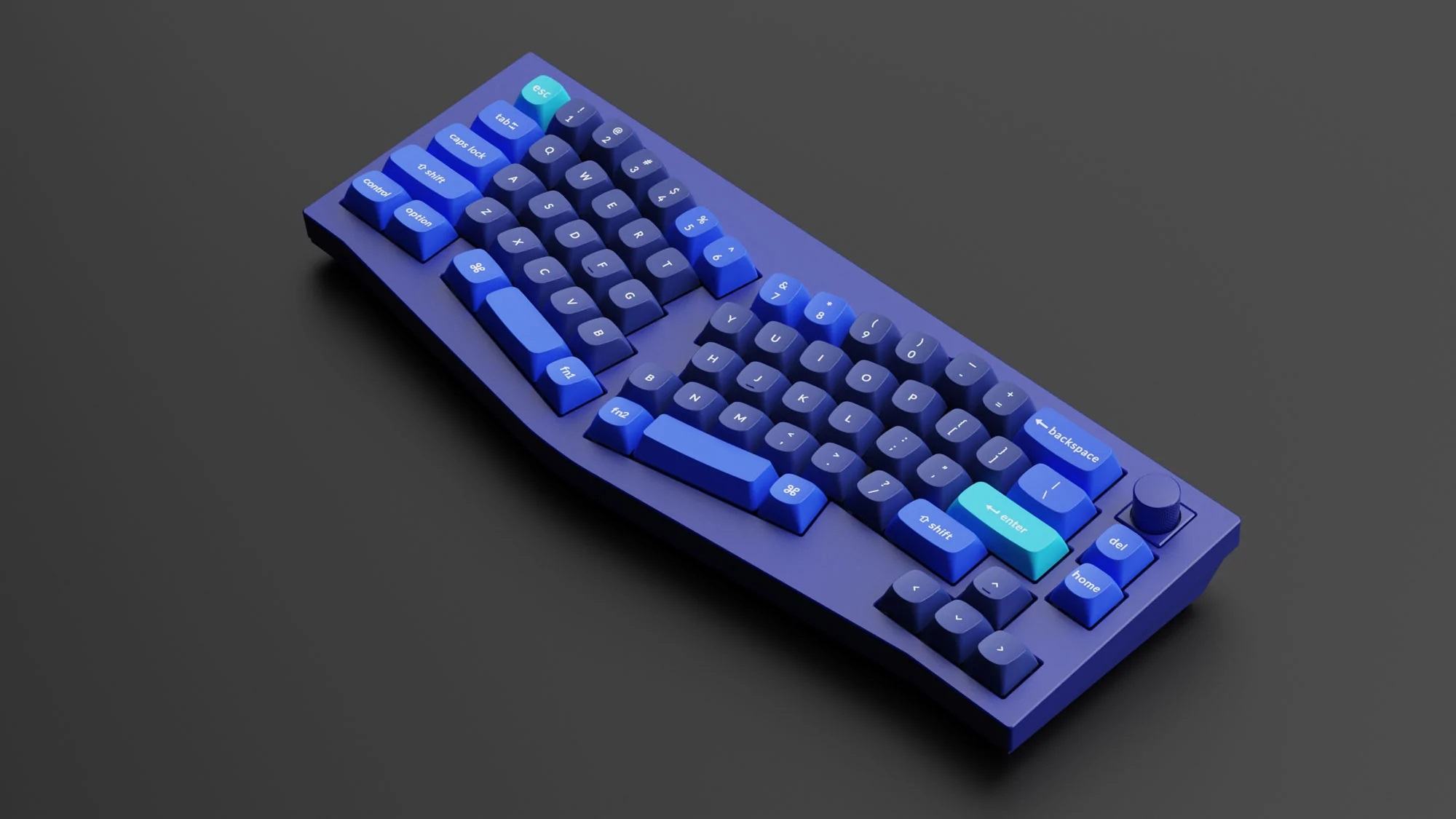

Noch diesen Monat soll die Keychron Q8 (Alice!) an den Start gehen.
Und wie es scheint, auch als ISO, denn es sind entsprechende plates (brass / FR4 / PC) gelistet. :banana:
Das wird mein erstes hot-swap-Board...
Auf die bin ich ja auch etwas gespannt, da würde qpbt terminal ganz gut passen, da sind alle Caps dabei. Oder die Daisy weg und deren Spaces nehmen.
Nur das doppelte B und G finde ich etwas weird...
Das doppelte G war Teil des Prototyps und ist zum Glück inzwischen gestrichen worden.
Die plates haben es dagegen noch, da müssten sie mal neue Bilder rendern. :d
Welcher Finger der richtige ist fürs B ist eine Glaubensfrage, das rechte der beiden würde bei mir wohl eine Makrotaste werden.

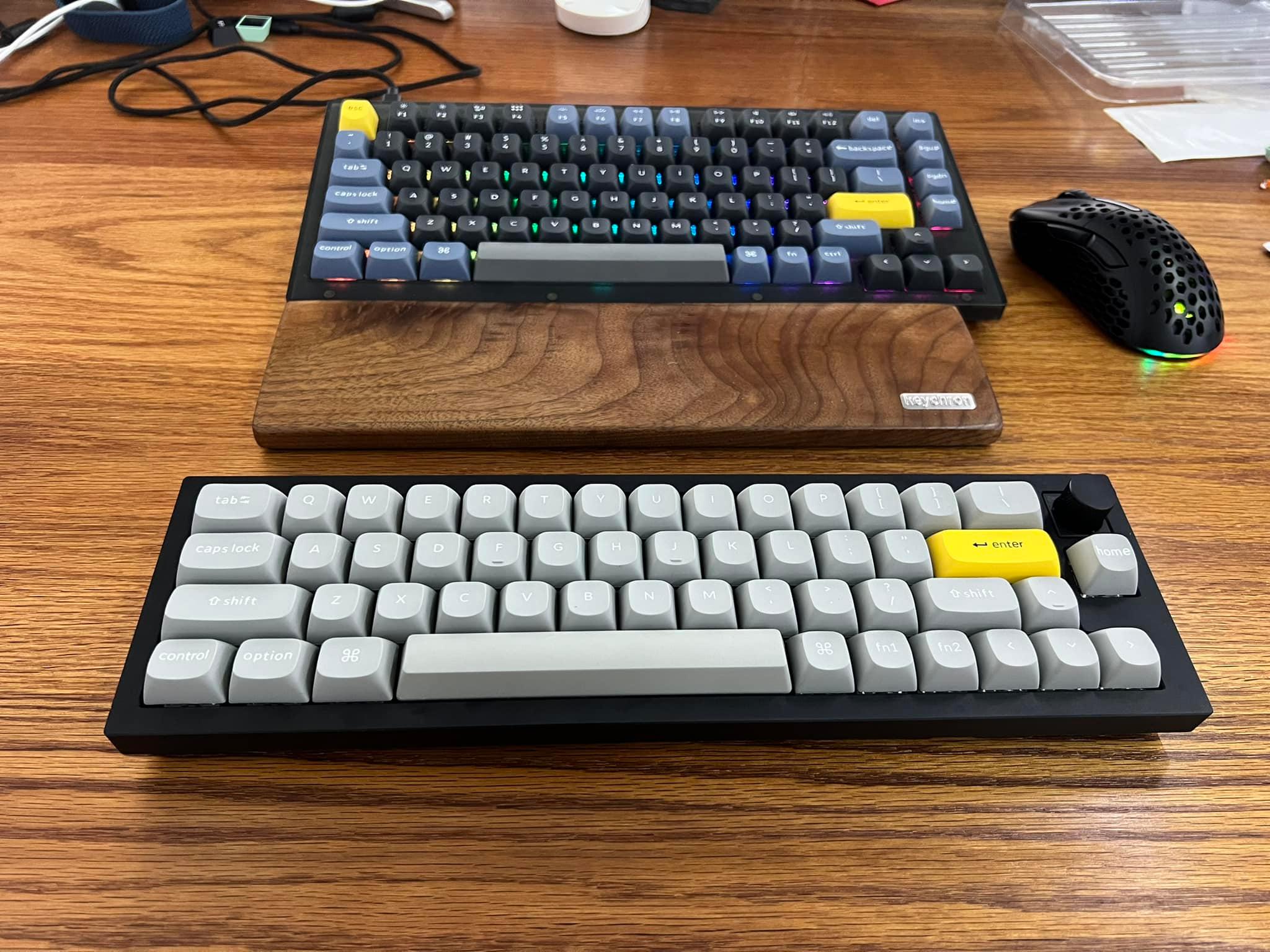

Die Keychron User-Group auf FB war mal wieder einen Besuch wert, bald ist keine Ziffer mehr übrig:
Der Prototyp der 40% großen Q9 hat einen Encoder und Platz für Pfeile:
Und wenn die 65%-Alice namens Q8 Erfolg hat, soll es auch eine mit F-Row geben:
Mal schauen, ob die Krankheit "2G" auch hier geheilt werden kann ... :d
Bei der Q9 weiß ich gerade tatsächlich nicht was ich davon halten soll. Einerseits interessantes Layout, andererseits für ne 40 schon wiede fast zu groß. Wenigstens die Sonderzeichen hätten die imho weg lassen können.

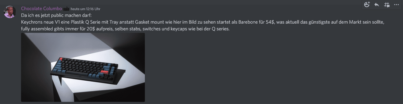

Gerade auf einem Discord gefunden weil wir es ja letztens von der Keychron V Serie bzw. der Positionierung hatten:
Der Preis ist natürlich krass.
Soll in paar Wochen auch wieder ISO-DE Barebones geben.
Traymount wird natürlich nicht so toll sein, maximal wenn sie ein Flexcut PCB anbieten. Davon gehe ich aber bei dem Preis aus. Ich denke da muss man Tests abwarten.
Gibts aktuell ne bezahlbare fullsize oder gar 1800 in ISO-DE "fertig" zu kaufen? Am liebsten HotSwap.
keine 75% im compact layout
Könnte das am Encoder liegen, insofern dass es einfach ein exploded Layout braucht, um den unterbringen zu können? Ich weiß auch nicht, ob das was aussehen würde, wenn er auf zwei Seiten von Switches umgeben wäre ohne einen Abstand.
Allerdings! Was meinst Du mit ISO-DE-Barebones? Kommen jetzt doch ISO-DE-Keycaps von Keychron? Oder wie gehabt ISO-Barebones?
Die V-Serie wird auch hot-swappable sein. Also braucht es eine plate, damit die Switches ordentlich halten. Mit plate nützt ein PCB mit flexing cuts nicht wirklich viel. Da muss die plates schon aus sehr flexiblem Material sein. Und die flexing cuts müssten sehr groß sein, was das PCB sicherlich unnötig teuer macht, wegen der Länge der Leiterbahnen.
"Fertig" heißt mit Keycaps? Q100 ist nicht hot-swap und eigentlich nicht wirklich bezahlbar, G80-1800 ist bezahlbar aber soldered und das Gehäuse braucht viel Arbeit und die Keychron Q5 / Q6 ist hot-swap und bezahlbar, aber ohne Keycaps ...
So krass finde ich den Preis jetzt nicht.
Da gibt's haufenweise Tastaturen in den Bereich die zum Teil sogar mehr bieten. Oder übersehe ich etwas?
