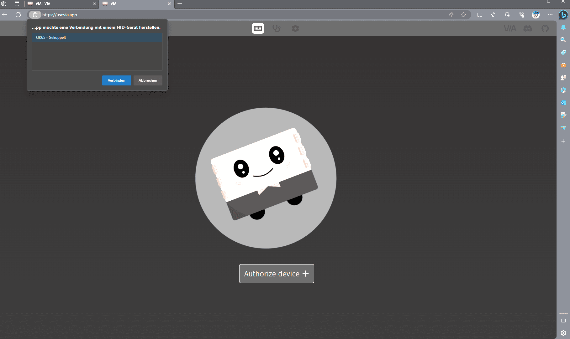

Habe mir eine QK65 inkl. allem aufm Gebrauchtmarkt gekauft. Ich benötige aber die F Tasten via FN. Ich habe ja von Via gehört und das gedownloaded und die Keytester funktionieren, aber es steht nur da "Searching for devices ...". Wenn ich Via über die Webseite aufrufe, dann erkennt er die QK65 und koppelt auch.
Wie bekomme ich das hin, dass ich ein paar Tasten anders mappe? Ich kriege hier noch die Krise. Das ist alles super kompliziert -.-

Via Webseite sieht das so aus:
Via Windows-App so:
Er findet die QK65 in der App scheinbar gar nicht erst.

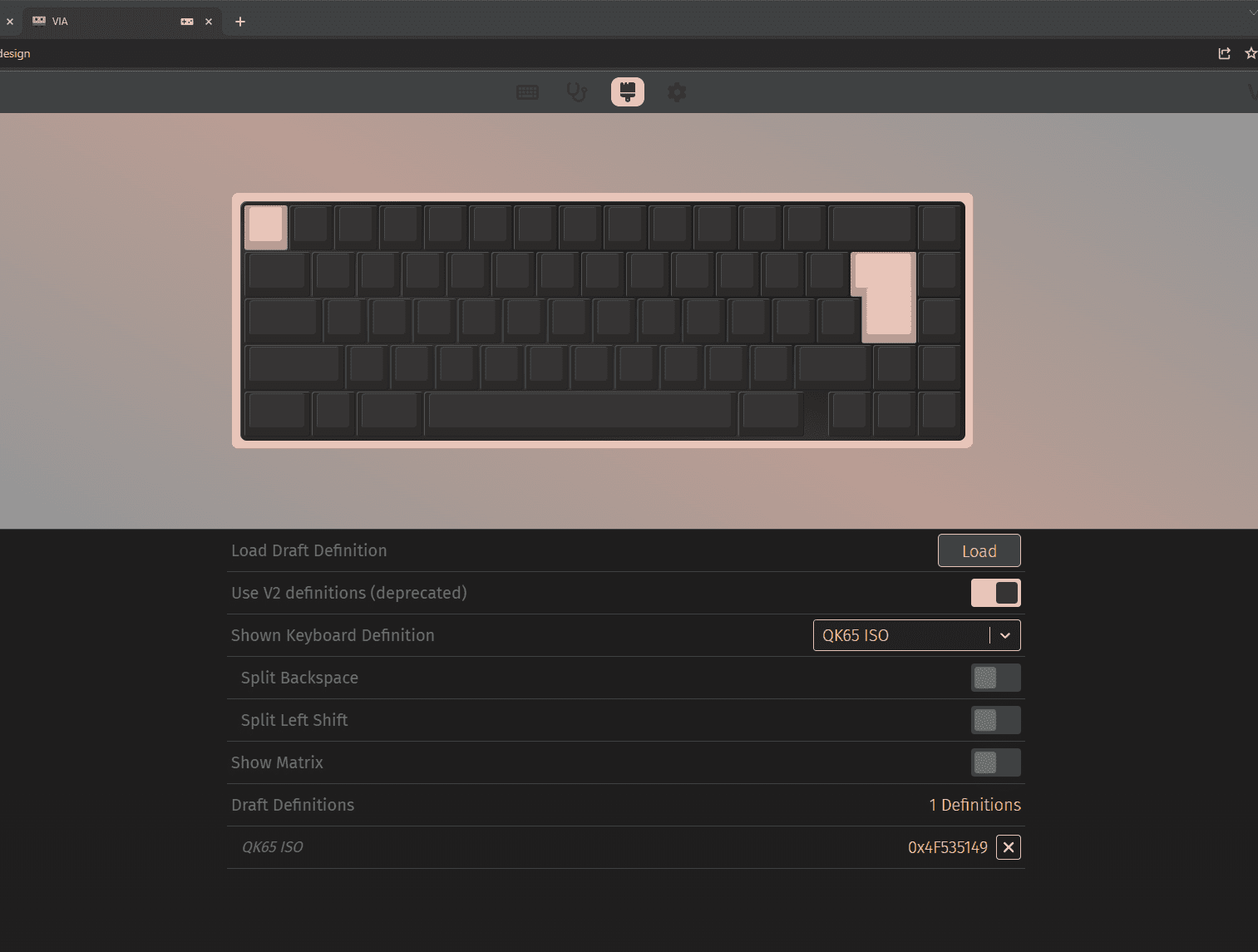

Ist das ein ISO-Board? Falls ja, lade Dir mal die QK65 Wired R2 ISO - JSON herunter. Und checke mal, ob das aktuelle VIA (Version 3.0.0) auf der Platte ist. Dann ...
... klicke Dich mal über das Zahnrad in die Einstellungen und aktiviere "Show Design Tab", indem Du den Regler nach rechts schiebst. Dadurch kommt zu den drei Symbolen in der ersten Zeile noch ein weiteres dazu; der Pinsel. Das ist der *.json-Upload, wo die heruntergeladene Datei hin muss.
Sollte das auch nicht funktionieren, kann es gut möglich sein, dass der Vorbesitzer da eine statische QMK-Firmware drauf geflashed hat. Dann müsstest Du die QMK Toolbox laden und die VIA-Firmware flashen.
Also bei mir geht das ohne Probleme.
Schalt' mal auf v2 um.
Oh, das scheint gefunzt zu haben.
