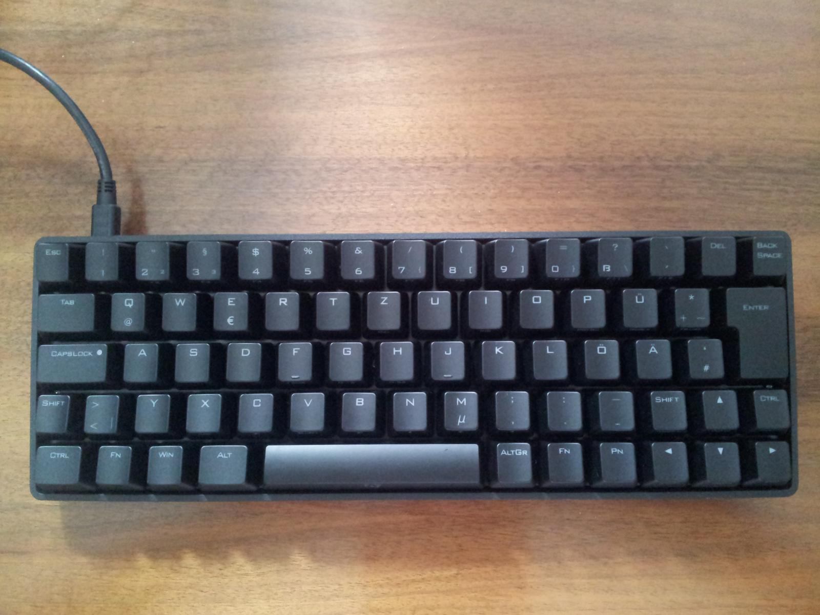

Wieso gibts hier eigentlich keinen Bilderthread für Tastaturen? Oder hab ich den nur übersehen?
Hier, falls es jemanden interessiert, mal meine :d
