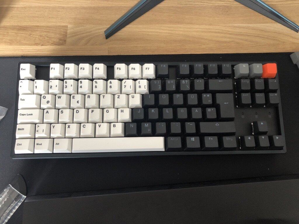

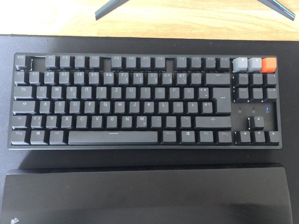

black is beautiful....
Mal die neuen Caps vom Ali ausprobiert. Für das Geld sicherlich alternativlos - auch wenn mir die "Bedruckung" optisch nicht so gut gefällt. Haptik und Verarbeitung sind für mein Empfinden gut. Sind etwas höher als meine The Teleport Caps.
Die Bildqualität ist wieder richtig edel, man möge mir verzeihen.
