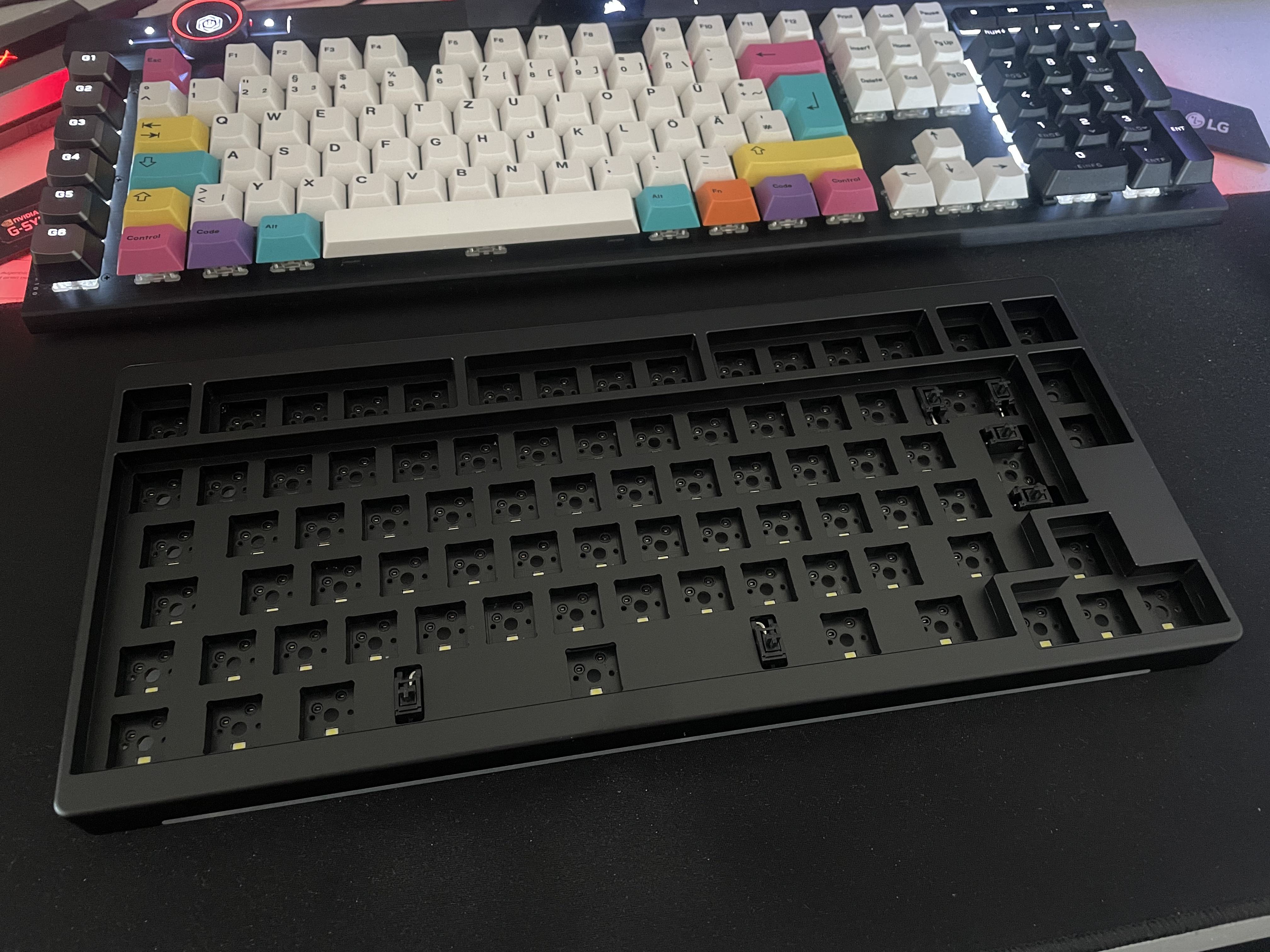

Also... Bei Corsair war ich grundsätzlich schon einige Jahre. Hab mich hier und da immer mal mit Custom-Tastaturen beschäftigt und nun den Schritt gewagt ^^
Tastatur ist fertig. Nachdem zwei Tasten nicht wollten (s + #), war ich etwas frustriert. Hab dann nochmal die Switches gezogen - war tatsächlich jeweils ein Kontakt verbogen.
Und beim Rausziehen der Switches habe ich gemerkt, dass die verdammt schwer rausgehen. Entweder liegt´s an meinem Switch Puller oder die gehen allg. recht schwer. Dadurch hab ich jedenfalls beide Switches geschrottet, da sie dort gebrochen sind, woran man sie zieht. Naja, passiert ^^
Aber aus diesem Grund bleibt wohl alles ungelubt. Was aber nicht schlimm ist, da ich den Klang und das Feeling bisher verdammt gut finde.

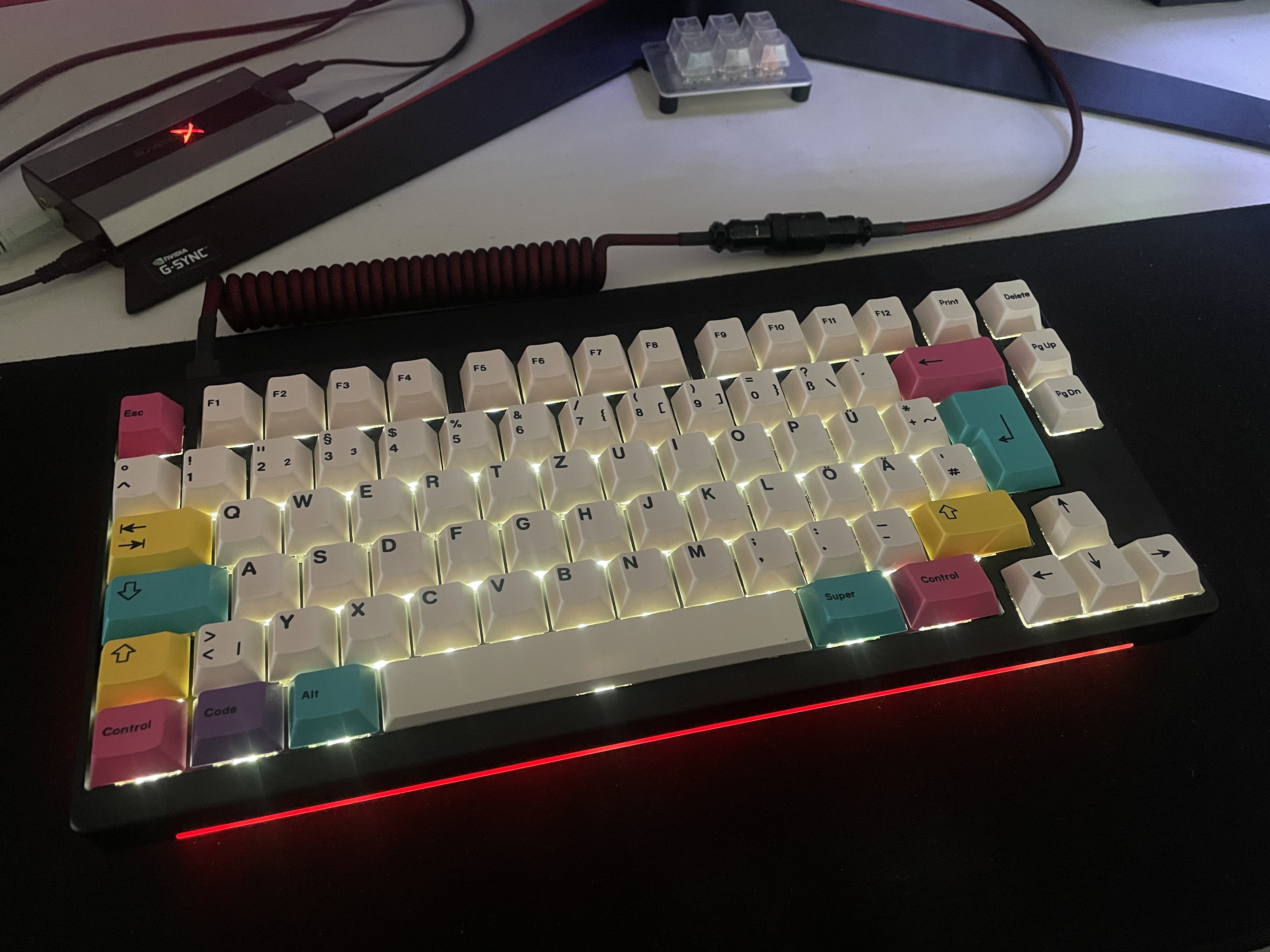

Jetzt habe ich nur ein Problem - QMK... Einerseits komm ich damit nicht ganz so zurecht und andererseits komme ich nicht auf den Discord-Channel von Idobao, wo es den Flashguide und entsprechende VIA Hex Dateien gibt... Grundlegend funktioniert zwar alles, aber paar Tasten machen nicht das, was sie sollen ^^
Lädst Dir einfach die id80_iso_via.hex-Datei hier herunter:
https://caniusevia.com/docs/download_firmware
Und VIA:
https://github.com/the-via/releases/releases/tag/v1.3.1
Dazu die Toolbox:
https://github.com/qmk/qmk_toolbox/releases
Dann öffnest Du die Toolbox und versetzt dein PCB in den Bootloader Modus indem Du den Reset-Knopf auf der Unterseite des PCBs gedrückt hälst während Du das Kabel einsteckst.
In der Toolbox klickst auf "open" und wählst die vorher heruntergeladene hex.-Datei und dann klickst auf "Flash".
Wenn deine Tastatur angeschlossen ist, sollte die auch sofort erkannt werden, wenn Du jetzt VIA öffnest.
Bei eventuellen Problemen oder Unklarheiten nachfragen und genau sagen, wo Du ein Problem hast.
Danke euch :)
Hat funktioniert. Mir fehlte der springende Punkt für QMK ^^
Mit VIA funktioniert auch alles. Nun werde ich mal damit richtig auseinander setzen für Drittbelegungen etc. ^^
Die ID80V2 hat gar keinen Resetknopf unten, die resettet man über ALT-Gr + ESC.
So sieht das gute Stück dann aus. Bin schon recht zufrieden. Auch mit dem Sound. Werde mal gleich/nachher noch ne Tonaufnahme versuchen.
Kann mich gar nicht oft genug wiederholen aus eigener leidiger Erfahrung.
Bei Hotswap darauf achten, dass die Pins vernünftig ausgerichtet sind vorm installieren.
Wenn es richtig Scheiße läuft lässt sich der Sockel unterm PCB lösen, abdrücken und dann heißt es löten.
Ansonsten Glückwunsch, das pure Case in Schwarz ist enorm sexy!
Das ist zum Glück nicht passiert. Das hätte mir noch gefehlt... ^^
Ich hatte eigtl. soweit jeden Switch vorher angeguckt, ob die Kontakte gerade sind. Vllt. bin ich beim reinstecken irgendwie schräg gekommen und hab das Loch nicht erwischt. (jaja, hahaha...)
Waren ja aber zum Glück nur die zwei.
