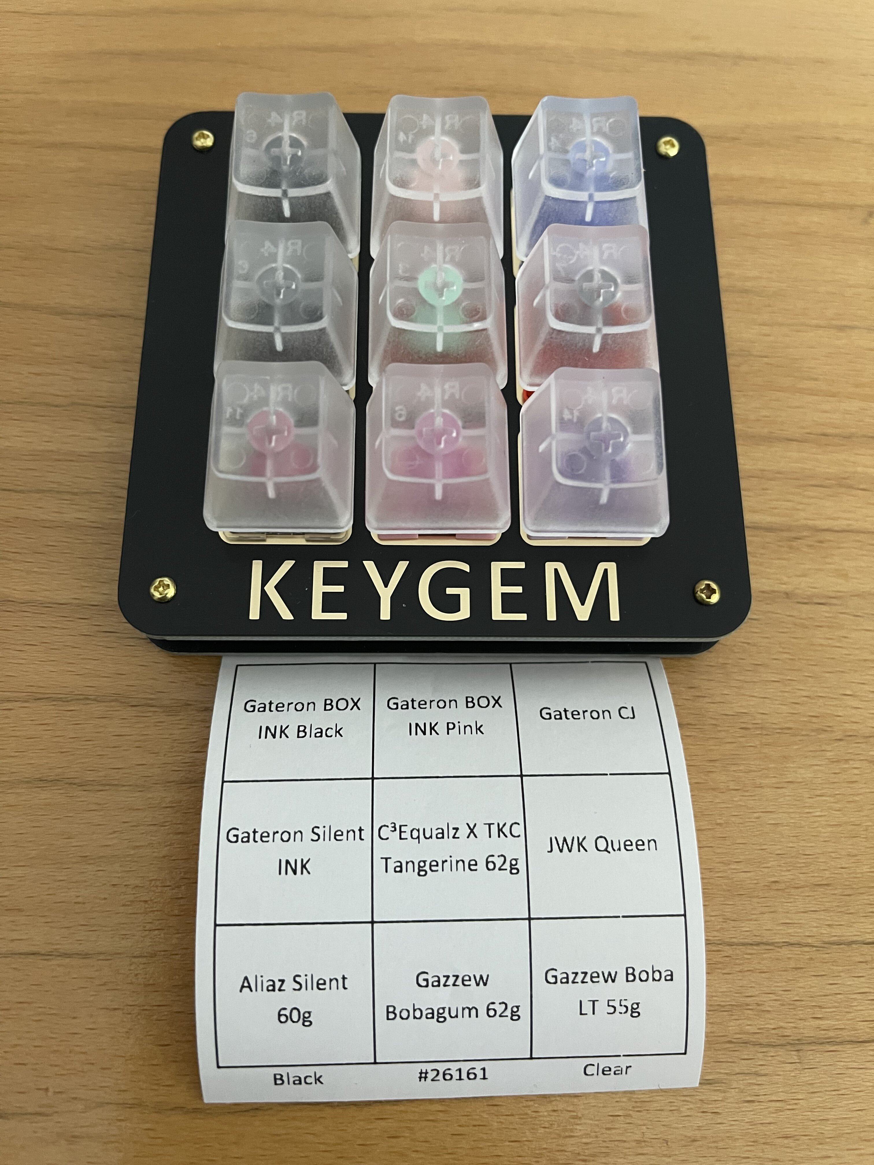

Das ging aber schnell bei Keygem.
viel zu viel gateron für meinen Geschmack.
Aber kannst gern mal berichten wie sich die Boba LT 55G anfühlen.
ich hab aktuell die 65G hier, und in meinen augen fühlen sie sich leichter an als die Cherry Blacks.
Warte aktuell auf Lieferung von 2 Switches
Den Healios O.O
und den bobagum 68g
wäre dann soweit eigentlich erstmal durch mit allem was mich interessiert im Moment :d
ich weiss ehrlich gesagt nicht wie ich das beschreiben soll. :d
Vom Tippgefühl here gefallen mir die Box Ink Black und die Tangerine richtig gut. Ich glaube aber es werden die Bobagum.
Die LT55 sind auch angenehm - ich habe aber Cherry Blacks nie besessen.
