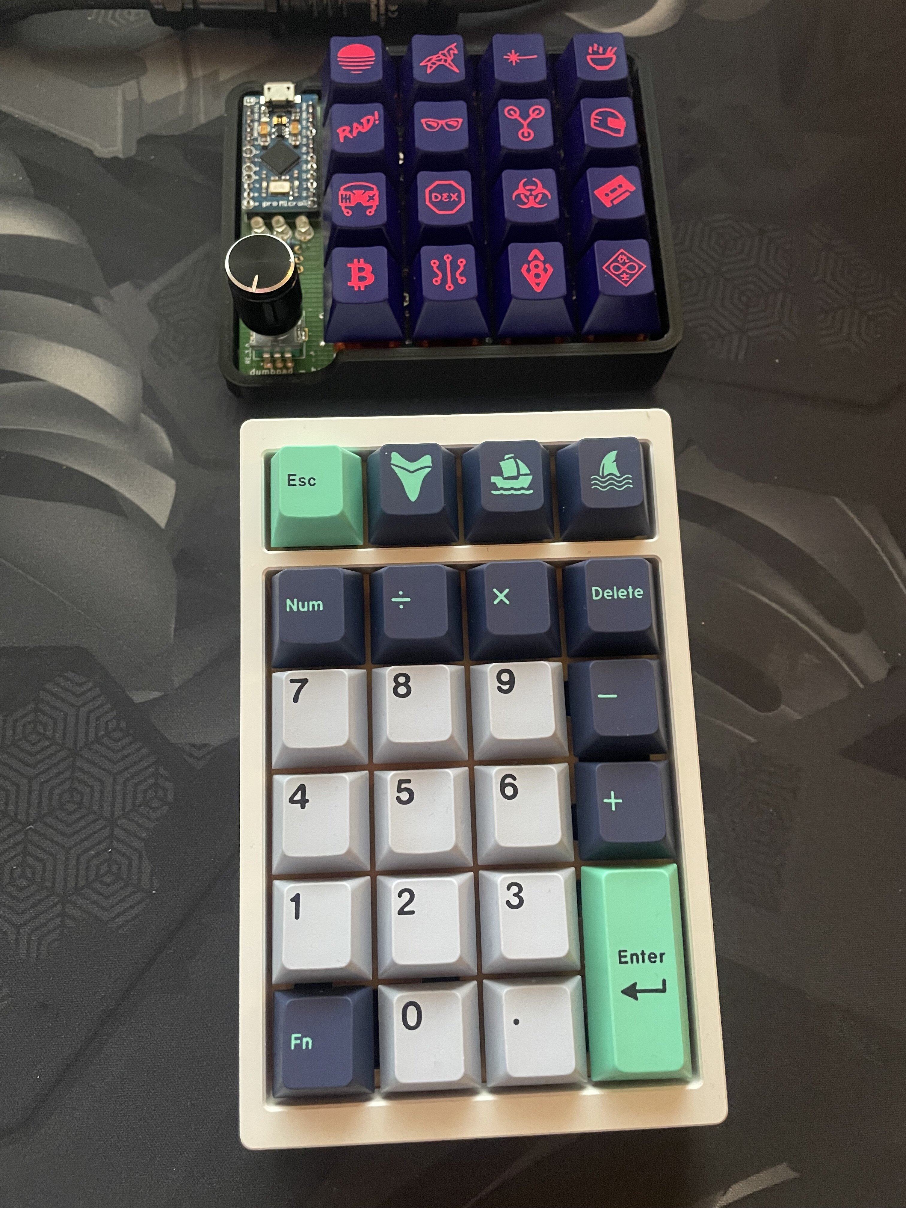

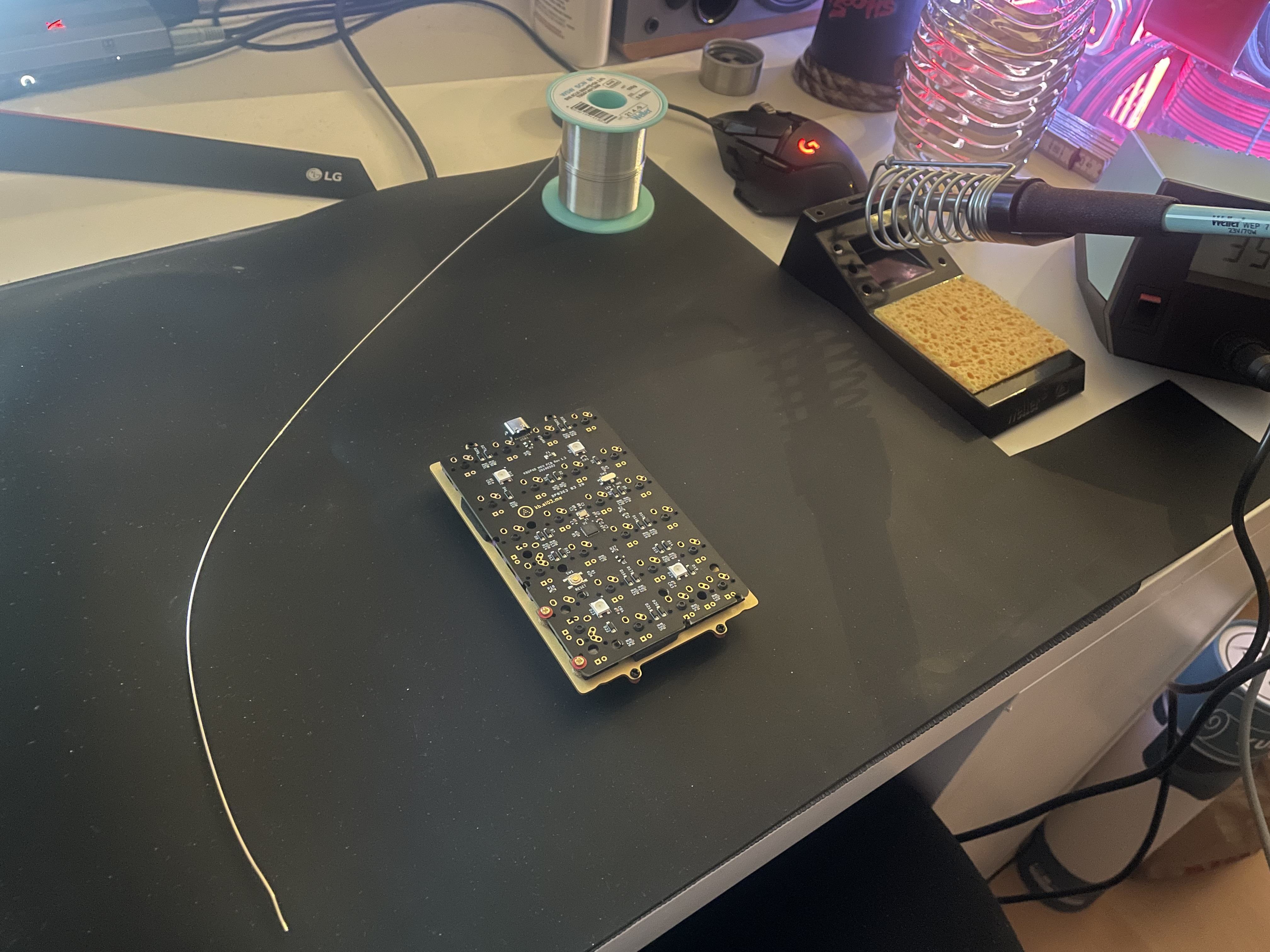

So... Ich war dann fleißig und habe mich am Löten versucht und ich habe es tatsächlich geschafft.
Nach ein paar Trockenversuchen und ein wenig Blödsinn mit Lötzinn (haha...) habe ich mich an das PCB gewagt. Und es lief besser als erwartet. Es sieht zwar nicht ganz sauber aus. Einige Pins sind mir gut gelungen, andere dagegen eher nicht so und es ist ne Kugel entstanden. ABER... Und darauf bin ich tatsächlich ein wenig stolz - es funktioniert alles :d
Jetzt muss ich nur noch bzgl. der Programmierung schauen. Die Firmware direkt von KBDFans (VIA kompatibel) funktioniert. Das Layout ist halt aber wie ein normales Numpad ohne die Zusatztasten, die ich gerne hätte. Und in VIA kann ich das Layout leider nicht ändern.
Wenn ich es aber über QMK mit meiner in QMK gebastelten Firmware flashen will, kommt ne Fehlermeldung, hmm. Mal morgen näher anschauen.

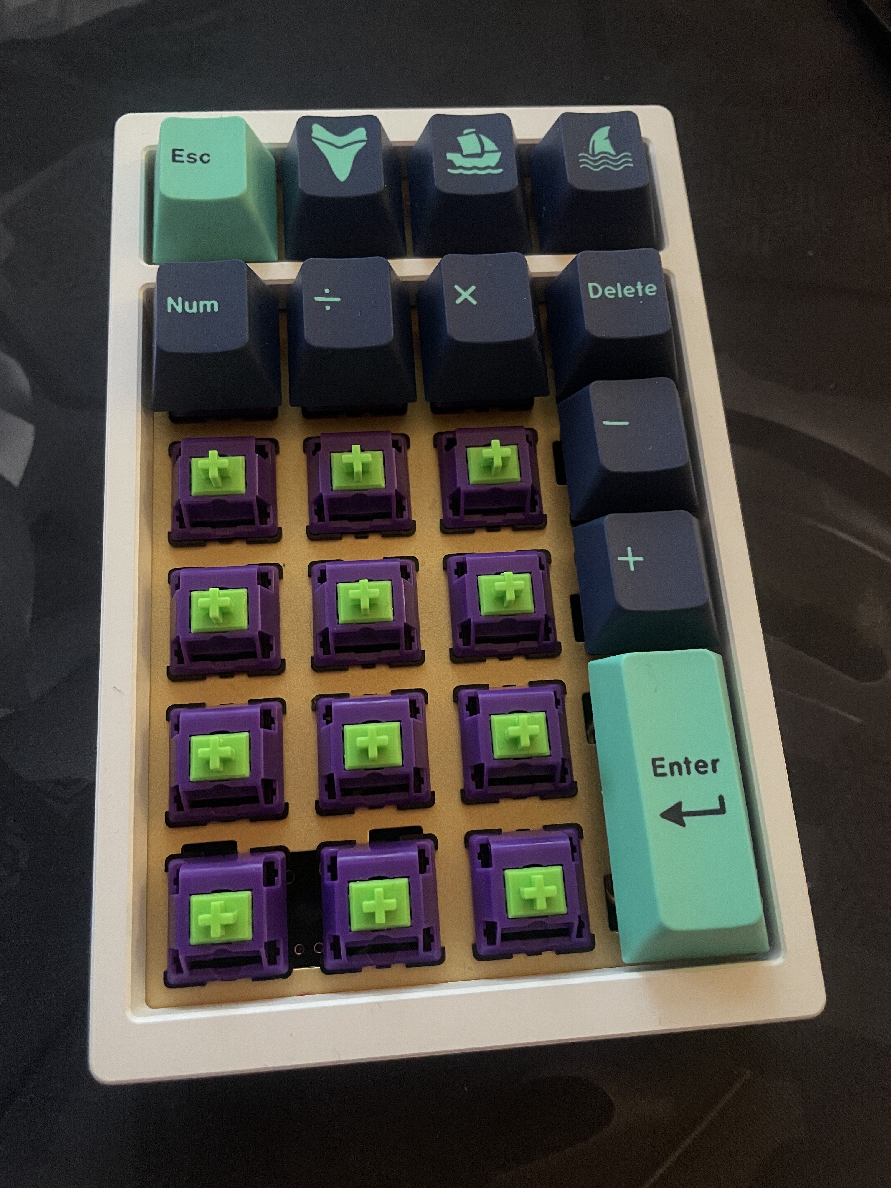

Habe hier mal ein paar Fotos vom Basteln gemacht...
Der gute Durock V2 Stabi - natürlich gelubed und mit Holee Mod versehen ^^
Die provisorisch eingerichtete Bastelecke. Hat aber gut funktioniert.

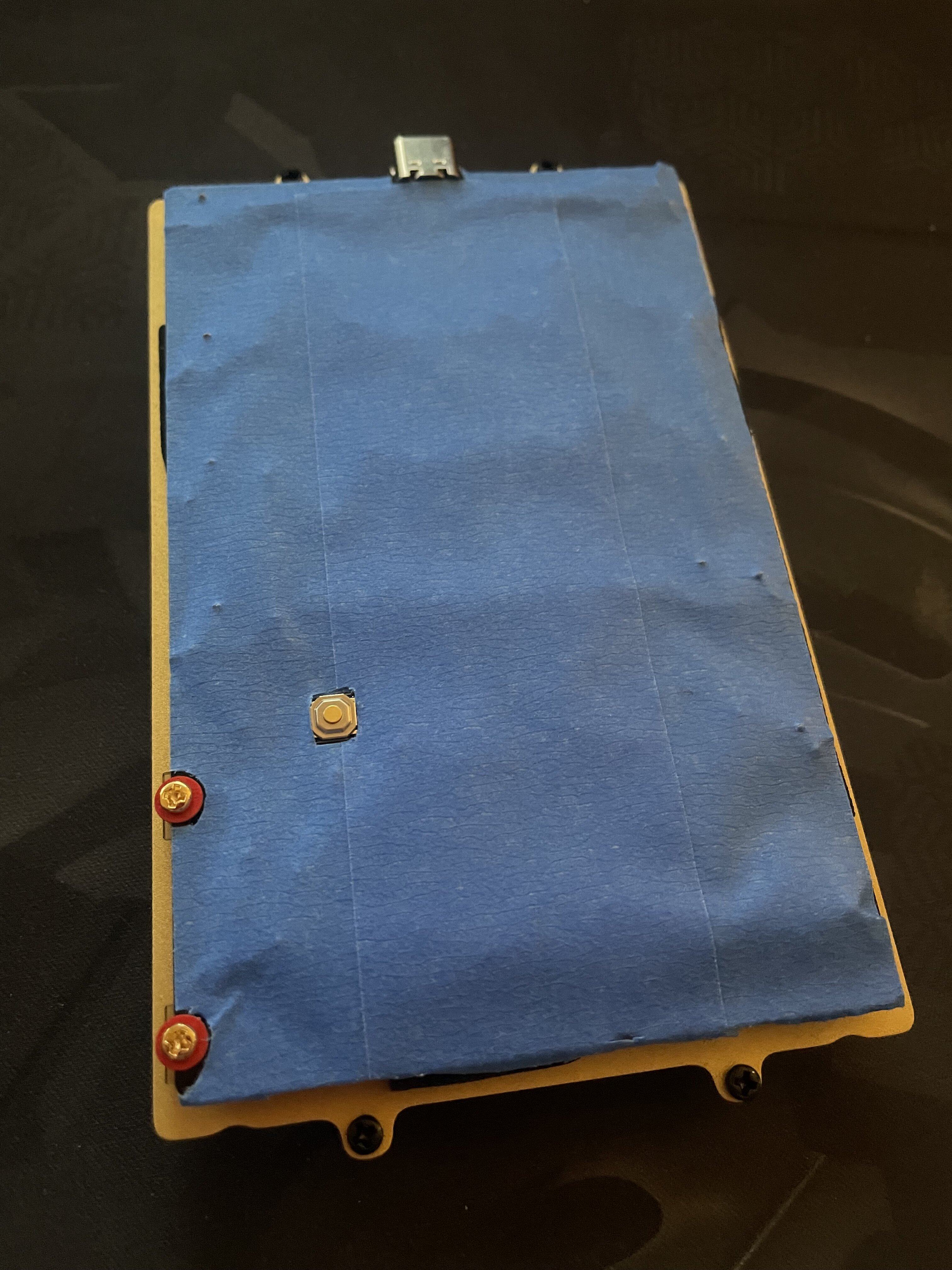

Natürlich musste auch hier die Tapemod dran.

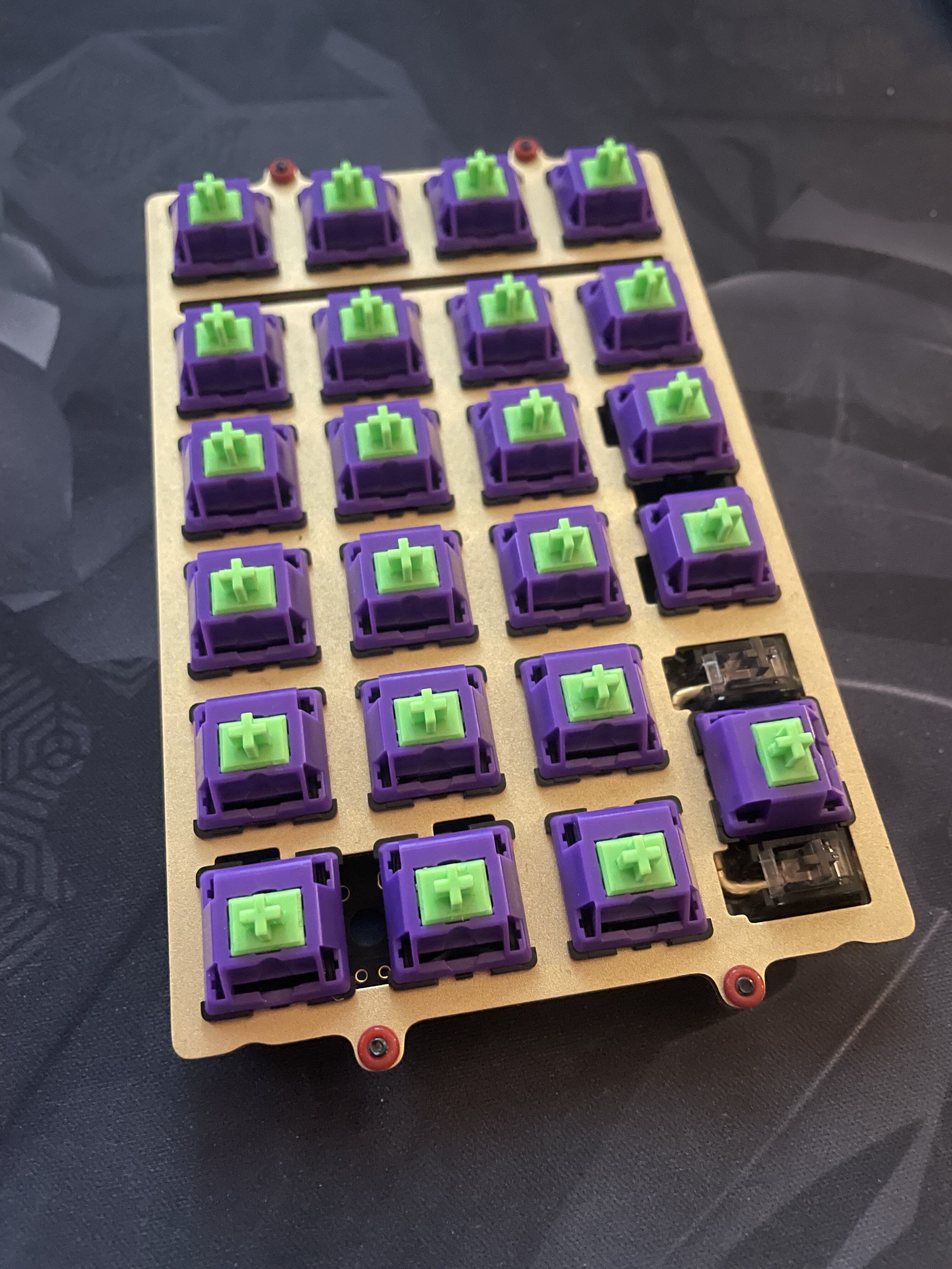

Und die Plate von oben mit den EV-01 Switches. Habe dann die Schrauben mit O-Ringen ausgestattet. Es lagen zwar auch dünne O-Ringe in Form von Stickern der Lieferung bei, ich entschied mich aber für meine aus dem Vorrat.

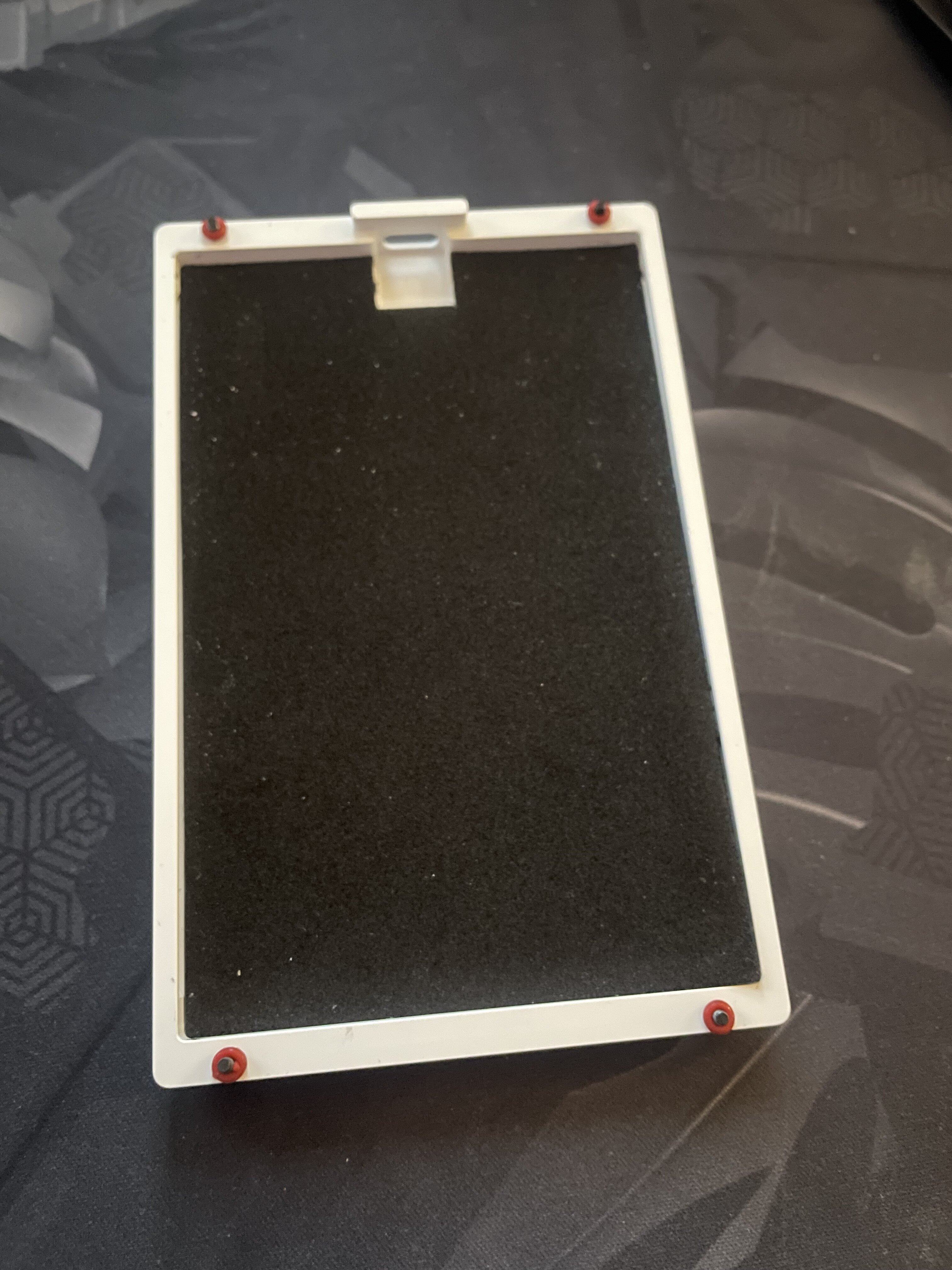

Case mit einer Schicht Moosgummi ausgekleidet. Hatte auch die Noico Matte versucht. Aber trotz plätten war sie letztendlich zu dick. Daher das Moosgummi.
Hinzukommt auch hier an jeder Case-Schraube ein O-Ring als Dämmung.
Pseudo-Promo-Yutubi-Thumbnail-Bild für "schaut mal her, wie toll es halbfertig aussieht und klickt es an"
Und das fertige Produkt. Zusammen mit dem Macropad vom guten @deveth0
Jenes Macropad wird nun seinem Namen alle Ehre machen und dient tatsächlich als reines Pad für Makros in Spielen, Windows etc. Quasi mein kleines Stream-Deck. Nur ohne das Streamen.
Ja sehr cool geworden!! Ich bin etwas neidisch auf die Caps vom Macropad, gefällt mir sehr gut mit den ganzen Icons!
Du wirst lachen, hatte ich bei der drop.com Bestellung kurz überlegt aber dann vergessen...
Aber extra deswegen bestell ich nicht nochmal.

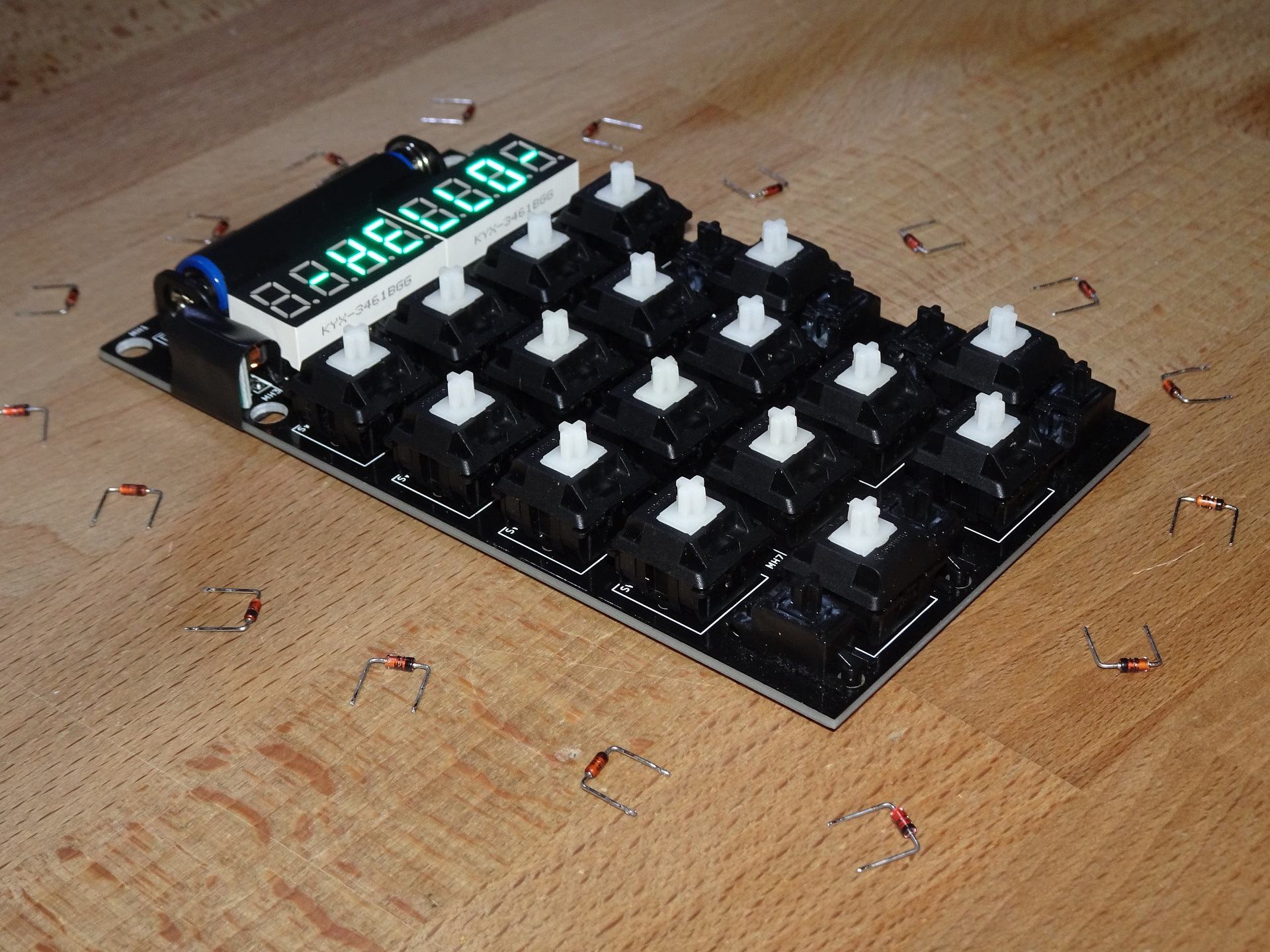

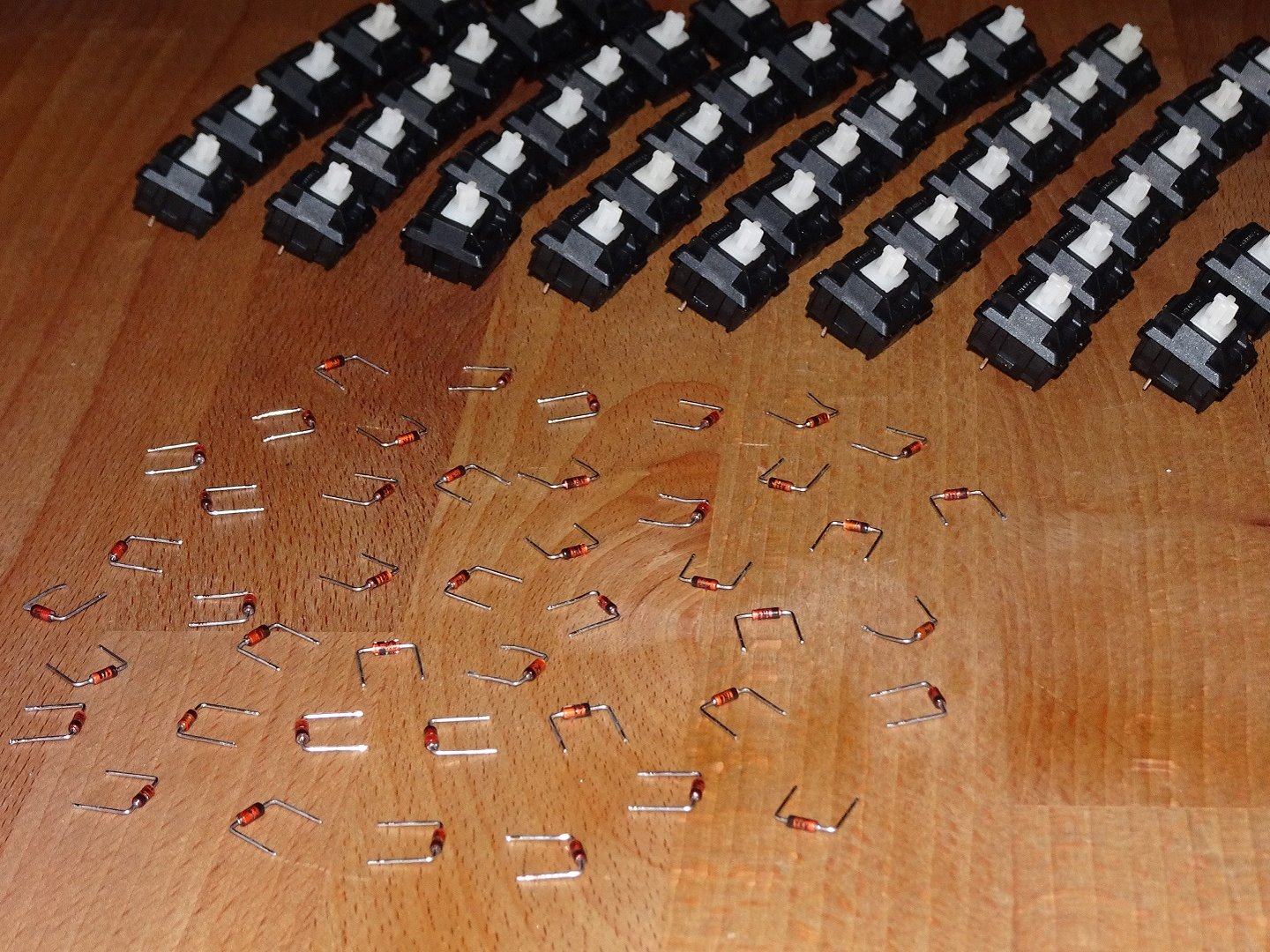

Was für eine meditative Arbeit, perfekt für den Feierabend nach einem anstrengenden Arbeitstag. :geek:

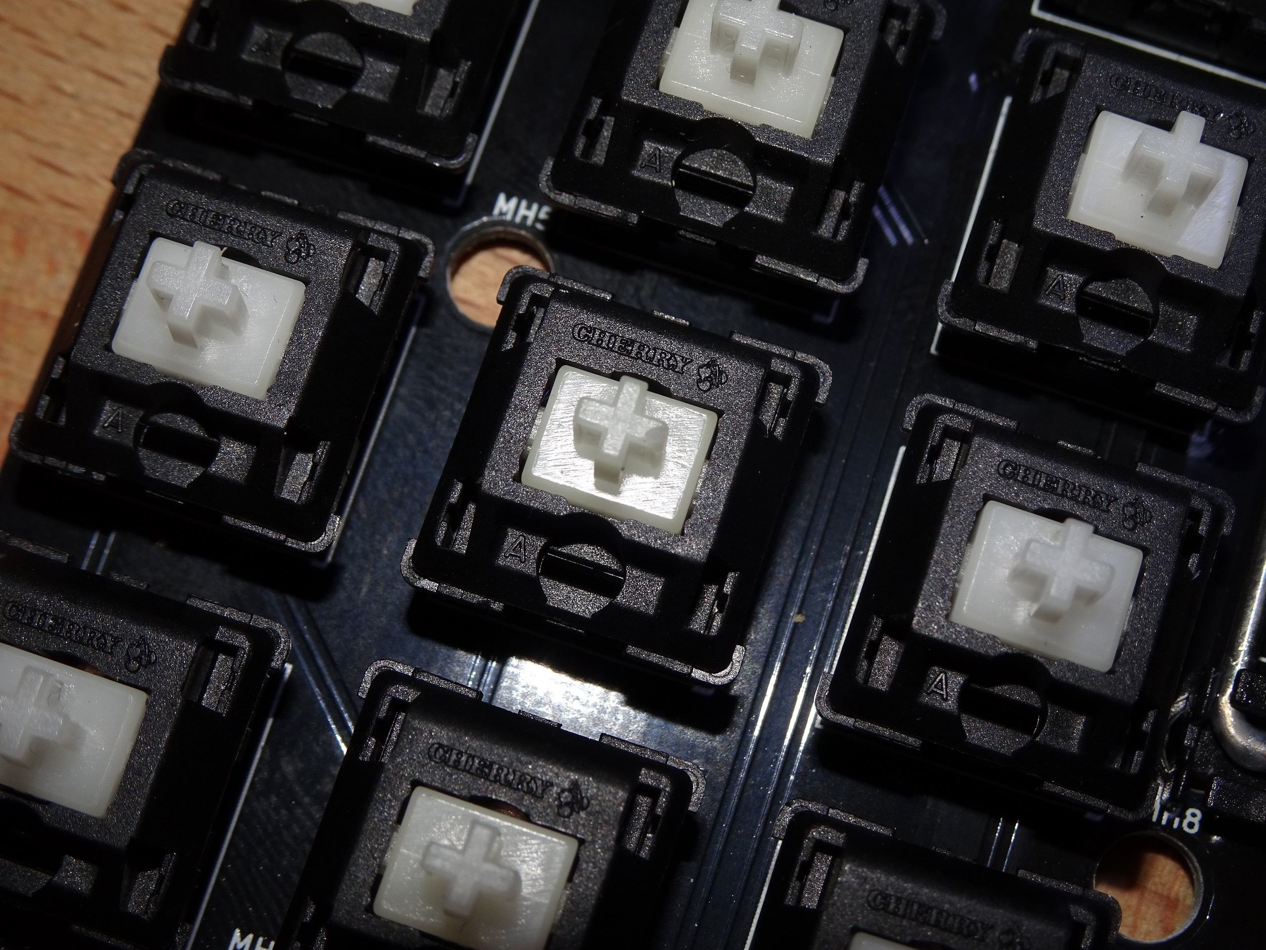

Baust du die in die Switches rein? Kannst du da mal Bilder von machen?
Nein, ich habe die mit der Pinzette rausgenommen, damit die Switches auf einem PCB mit SMD-Dioden benutzt werden können. 17 Stück sind schon auf dem Tentaku im Einsatz, fühlen sich extrem gut an, minimal rau aber absolut gleichmäßig.
Ah danke! Schönes Board!

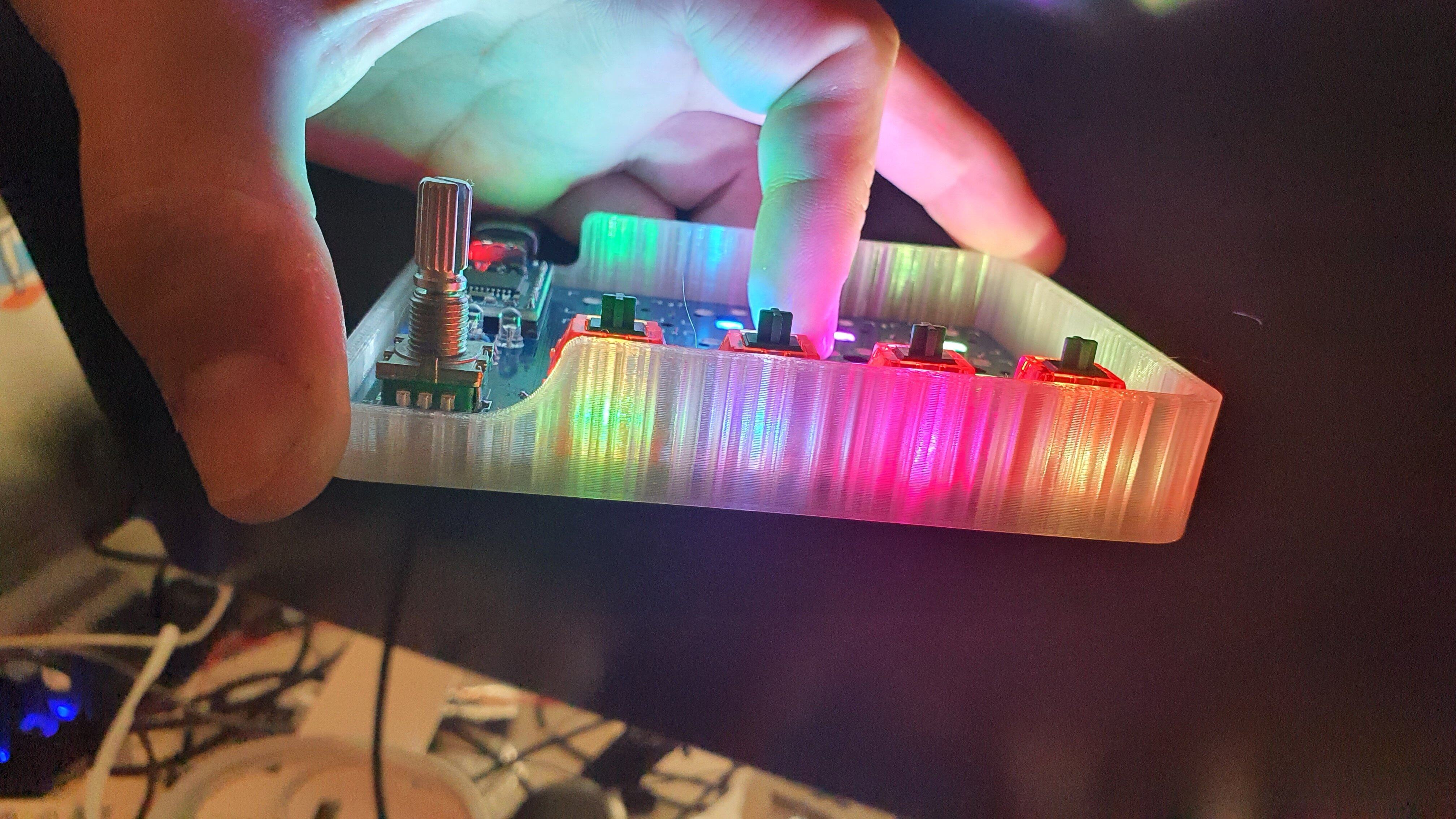

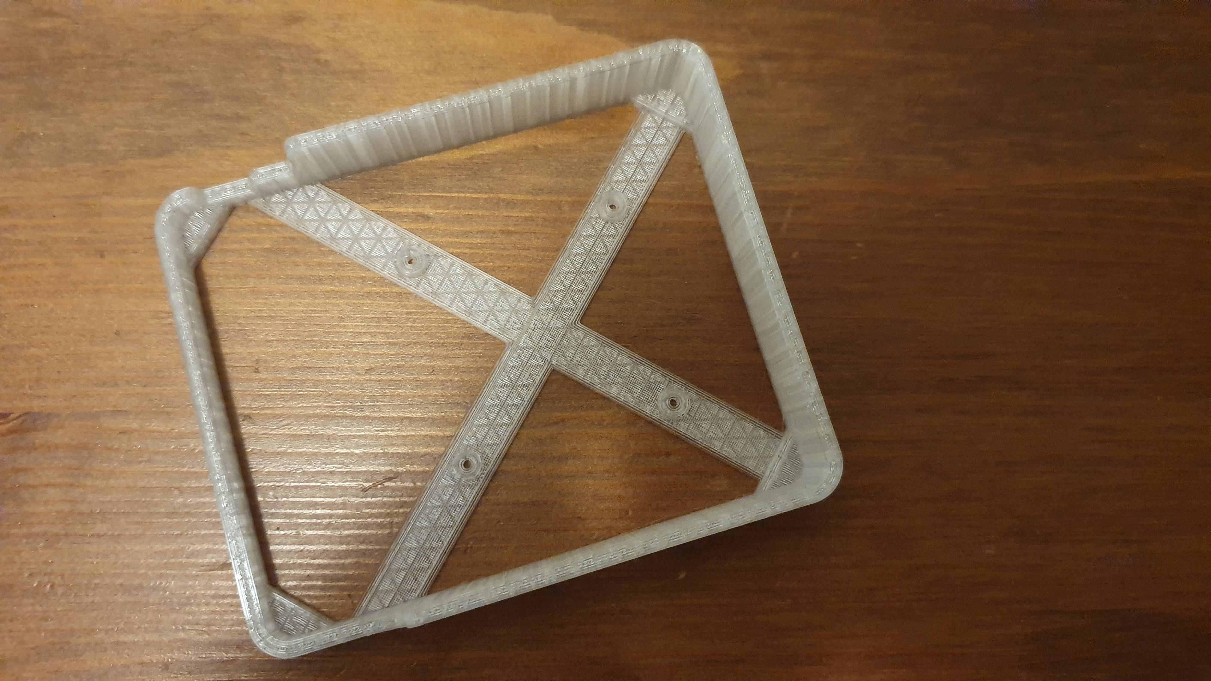

Von mir noch eine neue "Farbe", transparentes Filament, sieht schon sehr fancy aus.
Du weißt, wie man mich erreicht :-D

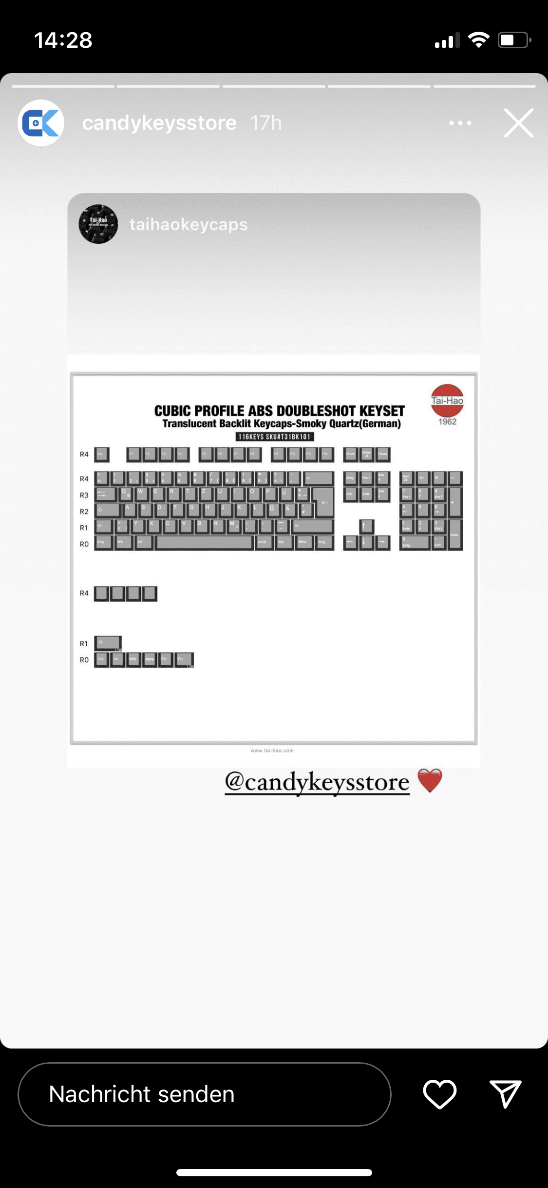

Schade, dass die Smoky-KeyCaps ABS sind, fallen somit für mich leider raus. Ich mag das Rauhe der PBT.

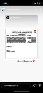

@RazOr #2Low - Woher hast Du den Screenshot, ist das Insta-Gramm? :unsure:
Jo genau. Hammer oder?! :d
Wenn das Set demnächst im Candykeys-Sortiment auftaucht, ja dann, wäre das ein Hammer!

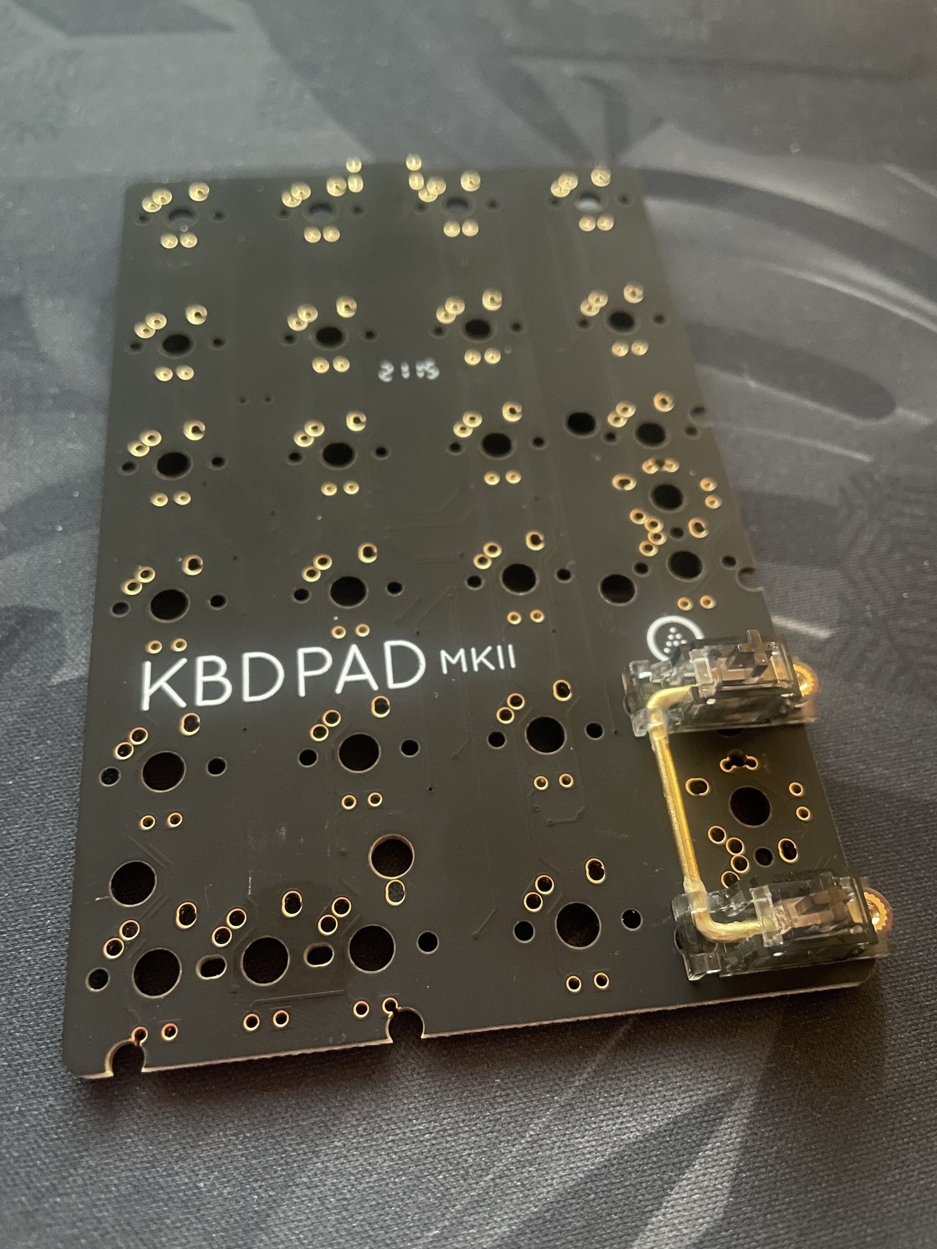

KBDPAD MKII e-White, Brass-Plate, Cherry ScrewIn Stabs lubed, MillMax 0305, Gazzew BobaGum 65g und aktuell GMK Hammerhead. Da soll später MW Commute drauf, das Ganze gesellt sich dann zu meiner Tofu :)

Wenn man das pcb selbst herstellt, dann sollte es kein Problem sein, da noch was anzupassen.
Die SMD Teile sind halt sehr nervig, wenn man die selbst löten will :-/

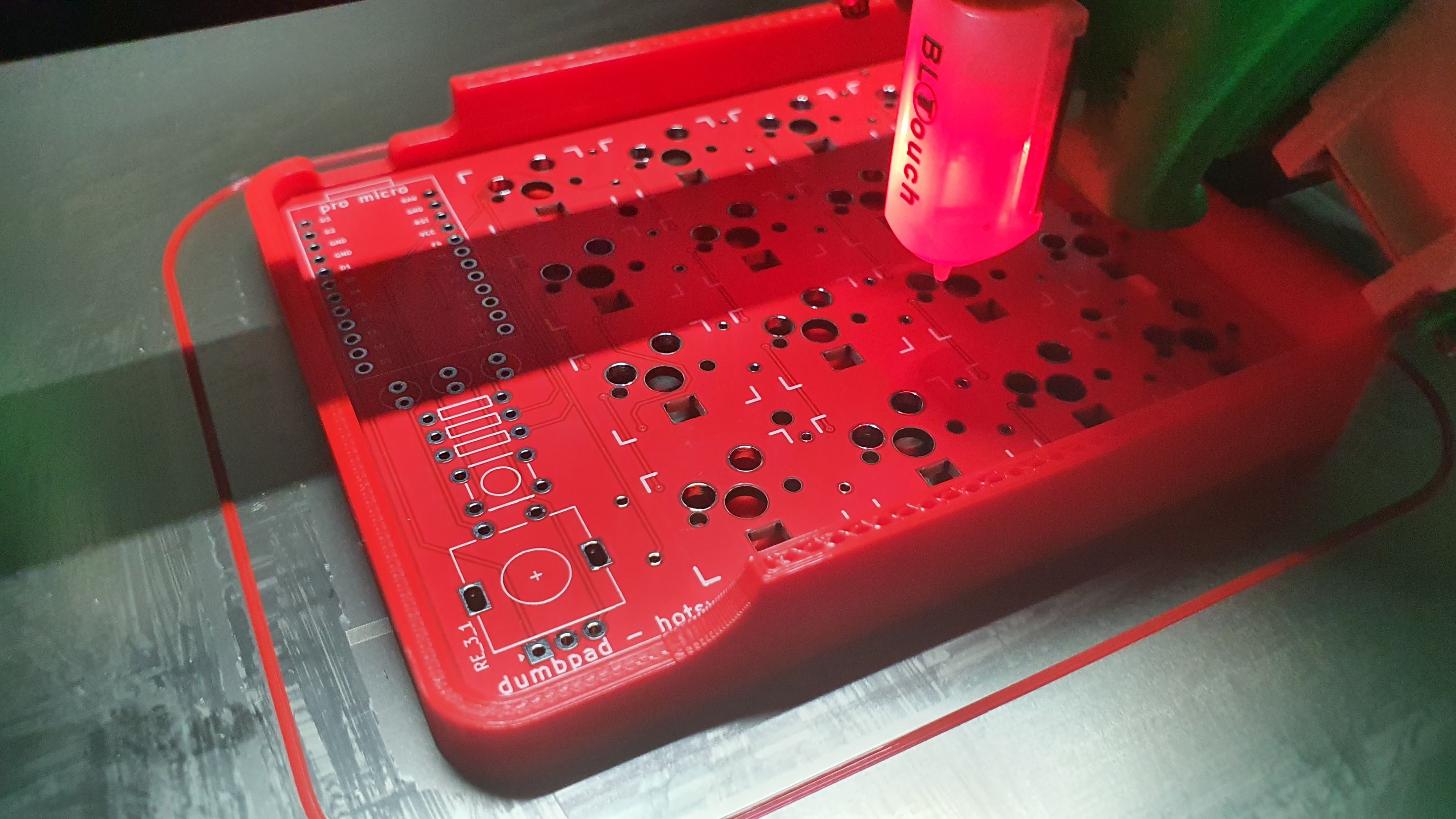

Mir fehlt noch lila und weiß, dann habe ich alle PCB Farben durch. Dafür habe ich aber noch kein passendes Filament :(
